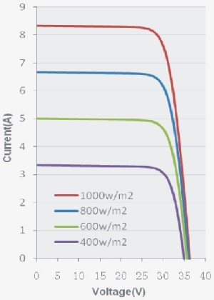

thunder7 heeft gelijk. Als je de datasheet van de panelen erbij pakt zie je dat de Voc (startspanning) bijna onafhankelijk is van de lichtintensiteit. De grafiek gaat niet lager dan 400W/m2 maar ook dan heb je nog een Voc van 15x35V = 525V. Bij 100W/m2 is dit misschien 1% lager, dus nog steeds ruim boven de 350V startspanning van een Steca.
I-V curve CS6P-M
  • WoudseHoeve
  • Laatst online: 19-07 16:28
antonboonstra schreef op vrijdag 09 november 2012 @ 11:32:
Had je mijn reactie van 3 dagen geleden überhaupt wel gelezen?
Wel even rekening houden met de negative temperatuurs coefficient, de spanning wordt lager als het warmer wordt. Naar de +60 heeft dit significante invloed.
~40kWp,2xSE7k,Victron 3xMPII48/10kVA+Mppt450(200/100), 135kWh Docan LFP, 25kW houtkachel, 120 Heatpipes+1210L, linkedin

Het gaat om de startspanning, dus 's ochtends vroeg tijdens opstarten. De celltemperatuur is dan over het algemeen zelfs lager dan 25°C.
De Vmp bij 15 panelen is 451V, wat flink wat meer is dan de minimale 350V. Bij 60°C zal de Vmp zo'n 12% lager liggen = 395V. Nog steeds ruim binnen de marges.

je vind je mpp op de omvormer als deze stabiel staat op een zeker dc voltage,
dit dc voltage moet eigenlijk het meest efficiente punt zijn voor de mpp/omvormer
als het paneel 36 volt is over 72 cellen weet je het voltage per cel.
vallen er 12 cellen door een diode weg, weet je het nieuwe mpp punt
dit moet de omvormer ook een beetje snappen
praktijk voorbeeld :
10x185Wp 36 volt op een AEG pv 2000 (ideaal efficient punt bij 360 volt 96,6%)
voor mij zijn er nu 8x12 cellen onbruikbaar (de voorste 2 panelen niet)
hierdoor valt de mpp diep omlaag.
zo bepaal je dat.
8 x 12cellen x 2 volt = 192 volt mpp omlaag bij zon, de aeg kan dat aan, het maximum vermogen word zo laag niet gehaald, hoeft ook niet want de instraling is in de winter ook erg laag
bij difuus licht is de mpp gewoon nog ~360 volt
de winteropbrengst van 10 panelen met schaduw is hierdoor gelijk gebleven aan 8 panelen zonder schaduw eerder.
de zomeropbrengst is bijzonder veel hoger geworden.

Volgens mij is mpp volt afgezet tegen ampere
En niet de reken som volt min volt
Wikipedia: Maximum power point tracking
[ Voor 3% gewijzigd door buyksloot op 09-11-2012 22:42 ]
volgens mij moet je eerst de minimale spanning halen voor je omvormer iets doet,
hiervoor is daglicht voldoende, de zonintensiteit (instraling) bepaald de A
samen zijn ze de i/v curve
als na een wolk de zon in april flink doorkomt op de panelen is de spanning nauwelijks een variabele,
de A (stroom) daarintegen wel.
