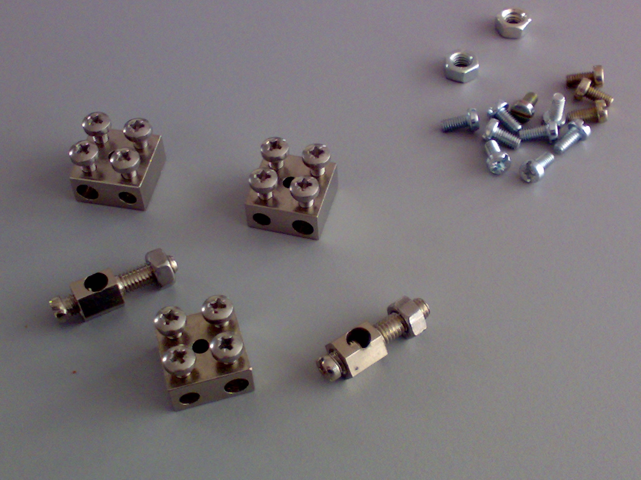

Rukapul schreef op maandag 05 november 2012 @ 09:30:
Dat ziet er netjes uit. Wel compleet anders dan wat je in paneeldocumentatie tegenkomt, maar simpel en netjes. Bout, moer RVS en aarddraad iets van vertind koper? En bij het eerste paneel gewoon een 4 of 6mm2 geel/groene installatiedraad of wat anders?
Kun je aangeven waar je dit materiaal hebt aangeschaft? Wie weet dat de drempel dan zo laag wordt dat meer mensen hun set aarden :)
Ik heb gisteren voor de gein eens rondgeklikt, maar dit soort spul wordt nergens ready-to-go aangeboden. Ook wel grappig dat als het er over gaat dat iedereen over 'of' babbelt, maar niemand over 'hoe'.
Het is een Tyco Grounding connector, die ik via Guus (zonnestroom.eu) heb gekocht. Moer heeft een kartelrand zodat er zeker contact gemaakt wordt met het frame. Werkt wel makkelijk, maar wel met beleid gebruiken, anders draai je ze kapot. Aarddraad is standaard vertind koper 6 mm2 die aan twee kanten is aangesloten op de 25 mm2 aarde ringleiding van het complex.
Is overigens een eigen actie geweest, die redelijk eenvoudig uitvoerbaar was op het platte dak, ook achteraf. Was meer geïnspireerd door de uitdrukkelijke uitsluiting van garantie bij Sunpower.
Mocht je zelf aan de slag gaan, kijk wel uit bij het aanschaffen van de verbindingsblokjes voor aarddraad. De blokjes zelf zijn vaak roestvrij, maar de schroefjes beslist niet. Dat moet voor buitengebruik dus aangepast worden. Rechtsboven de "foute" boutjes en moertjes.
Afbeeldingslocatie: http://tweakers.net/ext/f/H25jJLPXYIHzTlZxqZBWPk1v/medium.jpg
[ Voor 22% gewijzigd door ericplan op 05-11-2012 10:09 . Reden: Verbindingsblokjes ]
