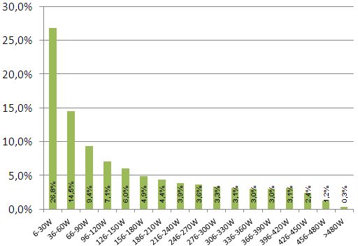

Nog een leuke grafiek. Het vermogen dat mijn 570Wp set heeft geleverd gedurende afgelopen jaar. 90% van de tijd (excl. 's nachts uiteraard) is er minder dan 360W geleverd. Let wel, dit zijn de AC opbrengsten van de omvormer. Het DC vermogen ligt zo'n 5-10% hoger, afhankelijk van de efficientie.
Vermogen 570Wp

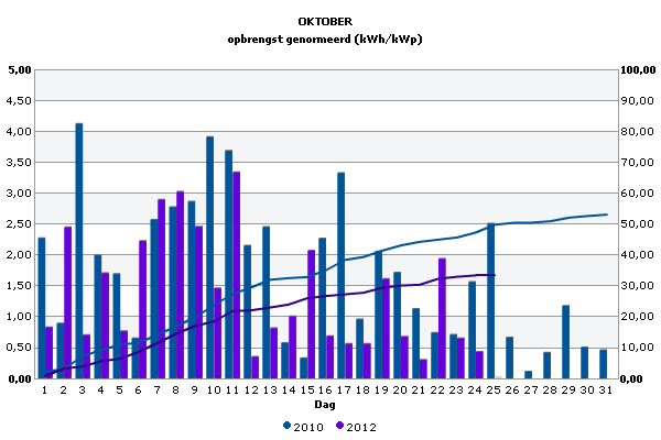

antonboonstra schreef op donderdag 25 oktober 2012 @ 08:44:
Zowel ten opzichte van 2010 als 2011 is dit tot nu toe een slechte oktober maand. Is ook terug te zien in de dalende lijn van mijn lopende jaaropbrengst.
Eerste grafiek is van alleen mijn 555Wp set (iets schaduw), de tweede van mijn beide sets (1125Wp totaal).
Dank je voor je overzicht Anton!
Ik heb even op je site gekeken naar de lopende jaaropbrengst curve.
Hoe kan ik dit voor mijn panelen berekenen?
De KWh/KWp per dag optellen, en dan delen door het aantal dagen?? :?

Bij de lopende jaaropbrengst kijk ik naar opbrengst over een periode van een jaar. Dus bijvoorbeeld van 25 oktober 2011 t/m 24 oktober 2012. Dit deel ik door het vermogen van mijn panelen en dan heb je de genormeerde jaaropbrengst. Ditzelfde geintje doe ik ook van de periode van twee dagen eerder (23 okt '11 t/m 22 okt '12) en de twee dagen daarvoor etc. Zo krijg je een lopende jaaropbrengst.
antonboonstra schreef op donderdag 25 oktober 2012 @ 20:11:
Ai, dus dan kun je dit eigenlijk pas doen na een jaar produceren?
In jouw grafieken, zie ik eerst de lijnen oplopen, komt dit dan doordat je nog geen voledig jaar aan cijfertjes hebt? :?
Dit zijn geweldige grafieken antonboonstra *O*
Deze grafiek roept bij mij uiteraard wel weer wat vragen op:
  • Waar ligt de installatie in Nederland?

Dre schreef op donderdag 25 oktober 2012 @ 21:06:
Dit zijn geweldige grafieken antonboonstra *O* Dank u
  • Waar ligt de installatie in Nederland? Noord Nederland, vlakbij Groningen
  • Wat is de oriëntatie en hellingshoek? Zuid-Zuid-Oost (160°) onder 35° helling
  • Schaduw? Bij dit systeem (570Wp op hoog dak) heb ik geen last van schaduw
  • Steca 500? Zowel het 555Wp systeem (met lichte schaduw van okt-feb) als het 570Wp systeem draait op een Steca 500
  • Betreft dit de meetdata van 1 geheel jaar (365 dagen) (was mij niet duidelijk) :Y yes
  • Over welke periode wordt 1 meetwaarde gemeten? (plugwise bijvoorbeeld uur waarden) 5 minuten waarden
  • Hoeveel kWh zou er verloren gaan als je omvormer maar X vermogen kon leveren (X is dan bijvoorbeeld 360W. De Wp/WAComvormer (:P) verhouding is in dat geval 1,58. Nu heb ik over 365 dagen, 552,55 kWh geproduceerd. Zouden alle vermogens boven 360W zijn afgetopt op 360W, dan zou de jaaropbrengst 530,45 kWh zijn geweest. Een verschil van 22,10 kWh (4%).
Leuke data, topicstart waardig :) Thanx

antonboonstra schreef op donderdag 25 oktober 2012 @ 15:37:
Wat ik me wel afvraag is of onderdimensioneren invloed heeft op de levensduur van de omvormer. De omvormer wordt in die situatie vaker vol belast.
A'dam PVOutput
het lijkt me dat als de omvormer stabiel op 90% load zit dit beter te verwerken is als continu aftoppen ivm maxload overschrijding ding word in dat geval ook warmer etc etc
aan de ankere kant er zijn hier nog geen ervaringen bekend van omvormers die al 8 jr of langer draaien

Verwijderd schreef op vrijdag 26 oktober 2012 @ 10:15:
Zonnepanelen leveren niet een stabiel vermogen waardoor je omvormer stabiel op 90% load zit. Als je mijn eerdere grafiek zag, leveren zonnepanelen 90% van de tijd minder dan 70% van hun STC vermogen.
Als je een relatief stabiel/constant vermogen van zonnepanelen ziet, dan is dit op een zomerdag zonder bewolking, bijvoorbeeld bij TheSunshineCompany. Hier zie je dat zelfs met een overgedimensioneerde omvormer (SMA TP 15000) uit 13.940 Wp panelen 'slechts' 11.700 W aan vermogen komt.

  • Dre
Dre
antonboonstra schreef op vrijdag 26 oktober 2012 @ 09:42:
Ik kan mij voorstellen dat aan de kust met een koele zeewind en meer zon, de omvormer veel vaker pieken te verduren krijgt. Daar zal je dan ook eerder piekverliezen tegenkomen dan in het binnenland.
Met 969kWh/kWp zullen veel mensen jaloers op je zijn. De meeste paneeltjes in Nederland zullen minder opbrengen.
De vraag is dus even hoeveel kWh of euro's verlies ik door een kleine omvormer te nemen. Als ik jou gegevens vermenigvuldig met 11,1 om voor een wat groter systeem (ivm goedkopere omvormer) krijgen we het volgende:
We hebben het dan over (360WAC×11,1=) 4000WAC omvormer of een (500WAC×11,1=) 5556WAC omvormer. Dit aangesloten op 6333Wp PV panelen.
  • Opbrengst 4000WAC omvormer = 5894 kWh
  • Opbrengst 5556WAC omvormer = 6139 kWh
  • Gemiste opbrengst per jaar bij 4000WAC omvormer = 246 kWh
  • Gemiste euro's per jaar: 246 kWh × €0,21 = €52 per jaar
  • Meerprijs 4000WAC > 5556WAC omvormer circa €249 (vooraf financieren) (meerprijs van €0,16/ WAC)
Zonder ingewikkelde tvt excelsheets zou ik zeggen dat het geen gek idee is om een 4000WAC omvormer aan te sluiten op 6333Wp PV panelen.
Zou je eenzelfde berekening kunnen maken voor begrenzing op 450 WattAC (Wp/WAC factor van 1,26) en voor 310 WattAC (Wp/WAC factor van 1,84) (misschien is er wel een curve te maken???)
Als we wat meer data hebben kunnen we misschien wel zeggen dat op een Steca 500 zo'n 4×230Wp of misschien wel 5×230Wp geinstalleerd moet worden? (8 Ampère panelen ja O-))
[ Voor 20% gewijzigd door Dre op 28-10-2012 09:15 . Reden: 0,97 > 969. En omvormer 6000WAC > 5556WAC ]

Ik had vandaag in Barneveld net iets meer als 1 kWh/kWp.
deejeebv schreef op vrijdag 26 oktober 2012 @ 21:47:
Hier in het noorden 2,21 KWh/KWp vandaag *O*
