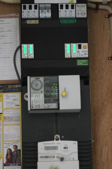

  • antonboonstra
  • Laatst online: 20:29
antonboonstra
8815Wp | WP | Tesla | Zero
Lowroad schreef op dinsdag 23 oktober 2012 @ 08:46:
Hebben wij een slimme meter? Ik dacht het niet nml
Hij lijkt iig sprekend op deze:
Maar ik dacht dat de terugleveringmeter sowieso -alles- registreerd, ongeacht of ik het direct weer verbruik ook..?
Dat is dezelfde meter als ik heb
Afbeeldingslocatie: http://tweakers.net/ext/f/mUHkSwiGhVfpmf8aRkl1orXv/full.jpg
De groen oplichtende meters zijn de kWh meters die ik zelf heb bijgeplaatst om zelf mijn opbrengst en verbruik apart te meten
In een bepaalde periode (zo'n 5 maanden) heeft mijn hoofdmeter gemeten:
377 kWh verbruik en 413 kWh teruglevering
Mijn eigen meters hebben de volgende waarden gemeten:
571,9 kWh verbruik en 625,9 kWh opbrengst (let wel, dit is dus opbrengst, niet teruglevering)
Netto heb ik volgens mij hoofdmeter 36 kWh meer teruggeleverd dan verbruikt. Volgens mij eigen meters is dit 53,9 kWh. Lijkt een groot verschil, maar deze wordt volgens mij veroorzaakt door het eigen verbruik van de 4 kWh-meters. Over de periode komt dit namelijk op een constant verbruik van 4,7 W, al vind ik een verbruik van ruim 1W per kWh-meter wel vrij fors.
[ Voor 8% gewijzigd door antonboonstra op 23-10-2012 09:49 ]

@antonboonstra
Dat lijkt me toch stug dat de meters 4,7 kWh verbruiken. Branden die lampjes continue? Anders zou je beter zo'n analoge kunnen nemen. Volgens mij zijn die meters ook niet al te nauwkeurig.
[ Voor 15% gewijzigd door HeroS op 23-10-2012 10:36 ]

Vanmiddag de AC kabel aangesloten in de groepenkast, de eerste teruglevering is een feit :)
Vanaf 12.30 toch nog 3.45 kWh opgewekt (0,96 kWh/kWp)
Ik zal morgen nog even wat foto's plaatsen
[ Voor 4% gewijzigd door Tafkar op 23-10-2012 19:46 ]
