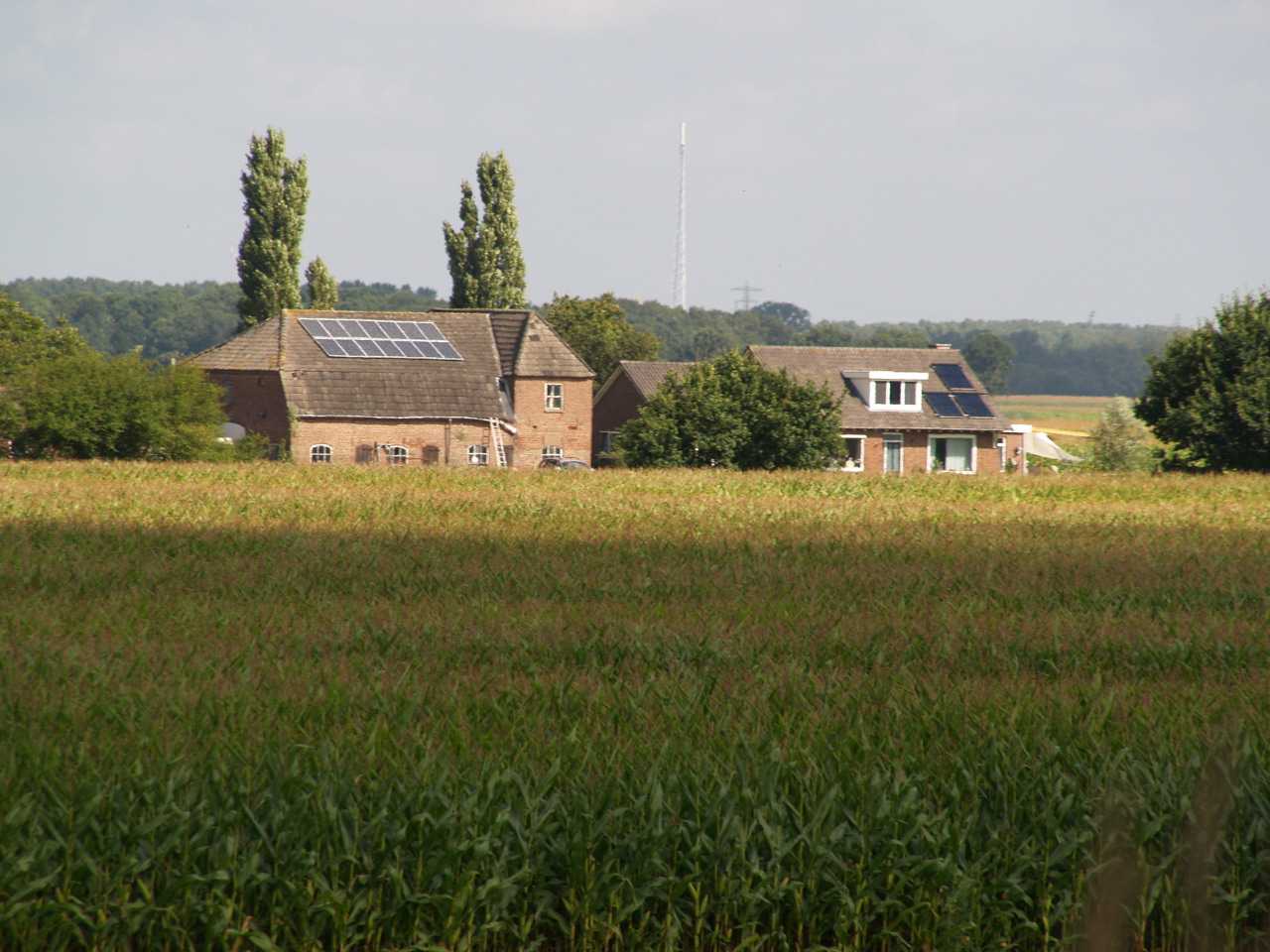

Ik bedacht me dat ik nog zou reageren met een foto van mijn panelen; bij deze dan maar
Afbeeldingslocatie: http://www.kockie.nl/plaatjes/overzicht.JPG
Op het huis 3 heatpipe zonnecollectors, op de schuur 14 260Wp kingsun panelen op een delta solivia 3.3. Geleverd door Solarking. Op een schuur achter de boompjes ligt nog zo'n zelfde set.

kockie schreef op zondag 14 oktober 2012 @ 15:07:
d:)b
Straks ook nog bio-ethanol genereren uit al dat maïs voor de deur? ;)
Geheime zender in de achtertuin? ;)

Neeee, daar is de EROEI veel te beroerd voor. Verder denk ik dat de buren niet bijzonder blij worden als ik hun mais ga oogsten....
Speksteenkachel schreef op zondag 14 oktober 2012 @ 16:21:
Hahahaha, heb wel een zendmast, maar die zie je niet op deze foto :) Dit is een 100m hoge digitennemast op een paar KM afstand.
Interesse in hout stoken, duurzame energie, kachels etc? --> Ecologieforum

  • Aike
Kwam net dit huis tegen en omdat ik het zo'n mooie oplossing vind deel ik het even met jullie:
Afbeeldingslocatie: http://i47.tinypic.com/24l68g3.jpg
Mijn blog over het deployen van Ruby on Rails: RunRails.com
  • lithoijen
  • Laatst online: 27-04 23:02
Geweldig mooi, wat voor bevestigingssysteem is dit?
Het lijkt wel op een Fath systeem, vorige week nog staan te bestuderen op de energiebeurs.
Zit sterk te overwegen om zoiets mee te nemen in mijn nieuwbouwplannen.
Pluspunt is natuurlijk het uiterlijk en het feit dat je geen pannen of andere dakbedekking nodig hebt.
Nadelen zijn er echter ook, slechtere koeling en dus minder opbrengst, zwarte panelen dus warmer dus minder opbrengst. Bovendien ben je sterk afhankelijk van 1 fabrikant wat lastig is als je over 7 jaar een extra paneel nodig hebt.
  • zonnigtype
  • Laatst online: 01-12-2021
zonnigtype
zonne-energie voor iedereen
Aike schreef op maandag 15 oktober 2012 @ 11:47:
Nederland?
Ziet er uit als een BIPV project. Da's meestal niet het goedkoopste spul. Kan een ander "verhaal" zijn als direct bij de bouw een geïntegreerde oplossing is aangebracht, waarmee "dus" andere dakbedekking is uitgespaard.
Is dus geen issue voor het gros van de markt hier: bestaande bouw. Tenzij je flink wilt flappen met de buidel...

lithoijen schreef op maandag 15 oktober 2012 @ 11:55:
Dat laatste vang je natuurlijk op door een paar panelen als spare op te slaan. Net zoals je in bijna elk huis een aantal reserve dakpannen en tegels aantreft :)
Op den duur is dit m.i. wel de manier om te bouwen. Andere vormen van dakbedekking kosten net zo goed geld dus waarom niet zo.

  • blissard
  • Laatst online: 14:40
Mooi hoor. Zouden die schuine panelen ook zonnecellen zijn, of "lege" panelen ?

  • lithoijen
blissard schreef op maandag 15 oktober 2012 @ 12:35:
Ik denk echten panelen.
Het bedrijf waarmee ik op de beurs heb staan praten leverde indien gewenst maat panelen.
Zij gaven aan dat in hun geval dummies bijna net zo duur waren als echten panelen.
Dummies werden door hun dan ook nauwelijks geleverd.
  • Rukapul
