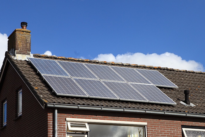

Zoow, deze week ook mijn 15 EGingpanelen laten plaatsen, goed voor 3600 WP.
Dak voor montage
Afbeeldingslocatie: http://i.imgur.com/DlY0H.jpg
De EGingpanelen
Afbeeldingslocatie: http://i.imgur.com/dWFdv.jpg
Montage dakrail
Afbeeldingslocatie: http://i.imgur.com/r4l3n.jpg
De eerste panelen liggen
Afbeeldingslocatie: http://i.imgur.com/yWAos.jpg
Shot van het dak met 15 panelen
Afbeeldingslocatie: http://i.imgur.com/znyXL.jpg
Geheel gezien vanaf de grond
Afbeeldingslocatie: http://i.imgur.com/xoJOJ.jpg
De SMA Sunny Boy 3000TL -21 ST omvormer
Afbeeldingslocatie: http://i.imgur.com/3PNVT.jpg
Geen schaduwval op de panelen.
Ben zeer tevreden met het resultaat, zie overdag de elektriciteitsmeter alleen maar terug uit lopen.
Ik ga nog uitbreiden met een 600 WP DHZ setje achter op het platdak van de garage.

Dank zij de verhalen, het enthousiasme op dit forum en de hulp van migjes heb ik dan eindelijk mijn eigen panelen op mijn dak.
Het dak is op het westen gericht met een hoek van 28 graden.
Acht panelen van het merk Simax SM660-250 op een SMA Sunny Boy 1600TL
Het huis is van 1967, met enkel 5 banningen waar het dakbeschot op gemonteert is. Hier en daar kun je zo tussen de planken naar buiten kijken.
Op advies van de leverancier en voor mijn eigen gevoel hebben we tussen de banningen slapers gemaakt waarop de dakhaken bevestigd zijn.
Na wat klein voorbereidend werk heeft mijn grote vriend Frans mij twee zware dagen geholpen om het plan te realiseren. Het waren met name zwaren dagen, omdat we op vrijdag 7 september begonnen zijn. Het was die dagen rond de 30 graden. Sommige zullen zich vast de mooie opbrengst wel herinneren.
Helaas was ik net te laat om die dagen mee te pikken, maar volgens de Sunny Beam was de maandag erna ook een mooie dag, de hoogste tot nog toe, ruim 5 kWh.
Daarna was ik hard aan vakantie toe. Na bijna 3 weken staat de teller nu op 82 kWh.
Nu nog eens uitvogelen hoe ik dat allemaal ga registreren.
Afbeeldingslocatie: http://i1291.photobucket.com/albums/b558/Geurt-kun/Solar%202012/2012-09-07-517.jpg
Frans op de steiger.
Afbeeldingslocatie: http://i1291.photobucket.com/albums/b558/Geurt-kun/Solar%202012/2012-09-08-521.jpg
Profiel vast maken op een krom dak. Op de achtergrond mijn meisje die de lunch komt verzorgen.
Afbeeldingslocatie: http://i1291.photobucket.com/albums/b558/Geurt-kun/Solar%202012/2012-09-08-526.jpg
Het eerste paneel.
Afbeeldingslocatie: http://i1291.photobucket.com/albums/b558/Geurt-kun/Solar%202012/2012-09-09-527crop.jpg
En het totaalplaatje. Als je goed kijkt zie je dat het dak erg krom is waardoor de panelen niet mooi recht liggen. Als het goed is komen er volgende week een paar verstelbare beugels waarmee ik nog wat kan stellen.
Overigens is het bevestigingssysteem van het merk TopFix 100.

Een ontluchtingspan is voor beluchting van je vuilwaterafvoerbuis. Dat is niet hetzelfde als een ventilatiepijp voor de badkamer en/of toilet. Dat gaat echt niet via een ontluchtingspan, want dan krijg je alle vochtige lucht tussen je pannen en het dak.
NB, als ik het goed zie zit er een ontluchtingspan in het midden van het dak. In de meeste gevallen kun je de panelen daar gewoon over heen leggen.

Tafkar schreef op zondag 30 september 2012 @ 22:15:
Dan blijft de pijp dus gewoon staan. Blijft dus over dat ik 5 panelen kan leggen maar kom ik dan uit met de hoogte (4,93 meter op dak van 5.30)?
Op mijn laatste foto kun je zien wat het gevolg van de schaduw is op een een west-dak op 9-9-2012 om 16:45 uur.
Mijn dak is ook 6 m breed. Ik ben aan de linkerkant begonnen met leggen, de halve spouwmuur van mezelf nog meegepakt. "Helaas" heb ik ook nog een Velux venster, anders hadden er nog minstens 1 en misschien wel 2 rijen boven gekunt.
