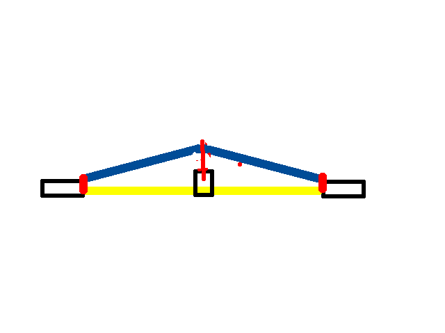

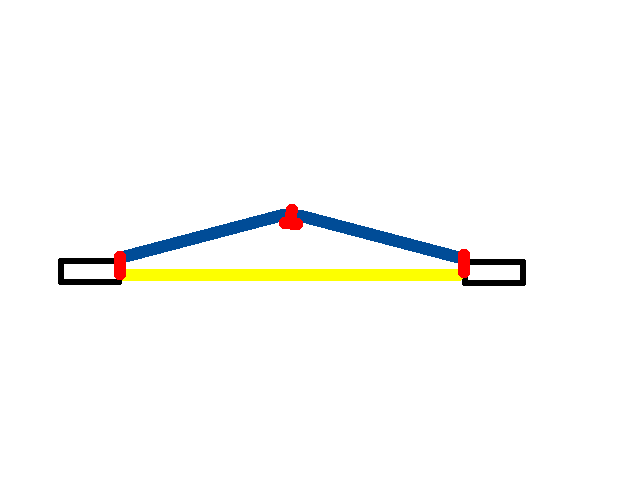

Voor een oost west lijkt dit me effectiever (afhankelijk van hoe sterk ik de top krijg).
solar
of zoiets:
versie 2
Maar als ik denk te snappen wat jij wilt moet dat voor een standaard platdak paneel ook lukken.
of ik zet er ALU schotten tussen, geven ook stevigheid en dat scheelt ook weer in windlast ... keuzes :)

Gaatje door en door boren en een slotbout gebruiken. Kan goed vastgedraaid worden, en geen risico dat je de biels uit elkaar drukt.
A'dam PVOutput
  • franssie
  • Laatst online: 01:49
franssie
Save the albatross
@ericplan - simpel dus effectief, dat zal het moeten worden - thanks!
@allen, Bevestiging was de laatste drempel op de tekentafel en reken tafel , denk dat ik een stuk verder ben nu.

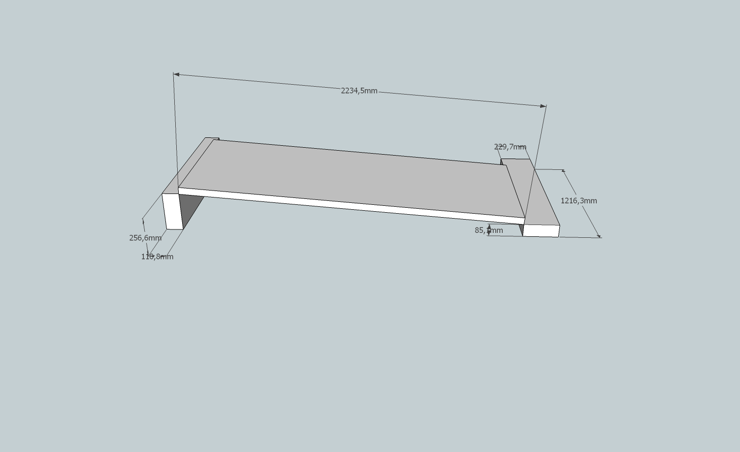

Ik bedoelde eigenlijk zoiets als dit plaatje.
http://iserv.nl/files/pics/solar/portraitmountsolarpanel.png
Uiteraard kan je de steen/beton profiel ook prima onder het paneel plaatsen. De strip verschuift alleen. En zeker met een lage hoek maakt denk ik niet genoeg uit. Ik zie wat je bedoelt. met de Stoeprand onder het hoogste gedeelte kan dit prima. Ik zie bij een Eopply paneel dat de montage gaten op 14 cm uit de buitenkant zitten. Met 2 platte allu strips gebogen over de stoeprand kunnen de panelen prima gemonteerd worden. Deze komen dan keurig met de nok in het midden te zitten.

databeestje schreef op dinsdag 25 september 2012 @ 22:29:
ah, ook simpel. wat denk ik moeilijk. Bij een paneel van een meter bij een half kom ik dan op een hoek van 10 graden (portrait) en bij 50 cm op bijna 20 graden (landscape). Dat zijn wel de hoeken waar ik aan zit te denken, 20 graden landscape namelijk.
edit werkelijke panelen zijn wat groter dus lagere hoeken. maar de opzet lijkt me uitstekend om op verder te gaan!
