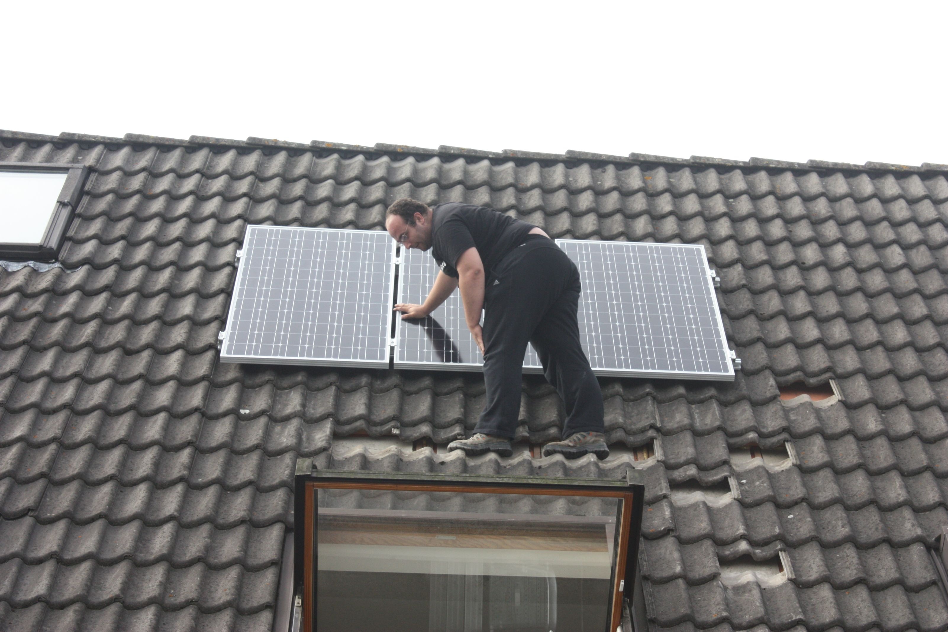

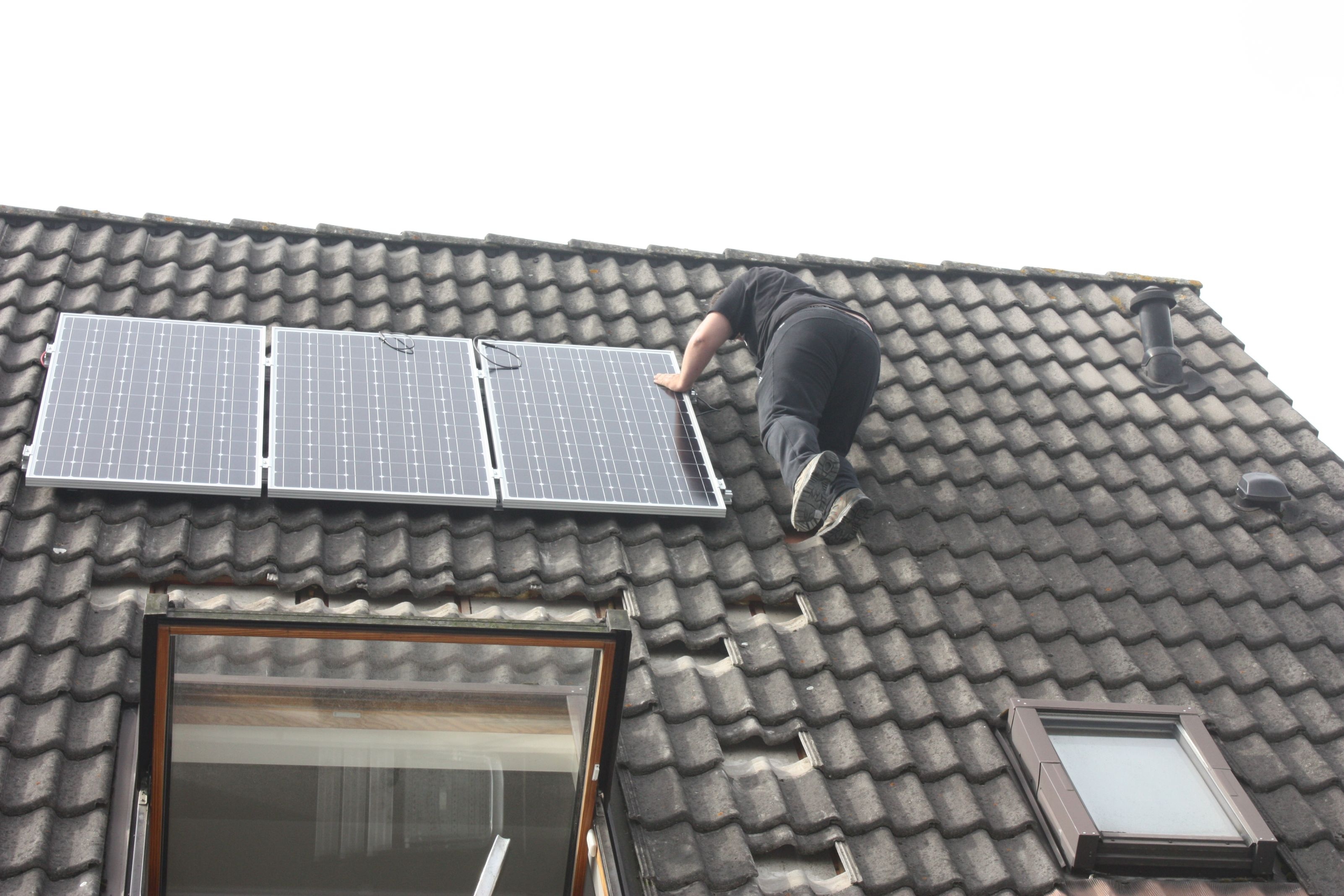

Verwijderd schreef op zaterdag 22 september 2012 @ 15:06:
Sinds kort is bij ons de uitbreiding van de PV installatie opgeleverd.
Vorig jaar 8x190Wp Kingsun op een Delta omvormer, dit jaar 20x195Wp Eopply panelen op 2 AEG Protect PV2000 omvormers.
Dit is het resultaat:
Er is nog ruimte voor uitbreiding........
Rechts in beeld zien jullie nog net de panelen van de zonneboiler.
Dat is een flinke installatie en netjes gemonteerd! Zo te zien zit er geen uiterlijk verschil tussen de Kingsun en Eoplly panelen.

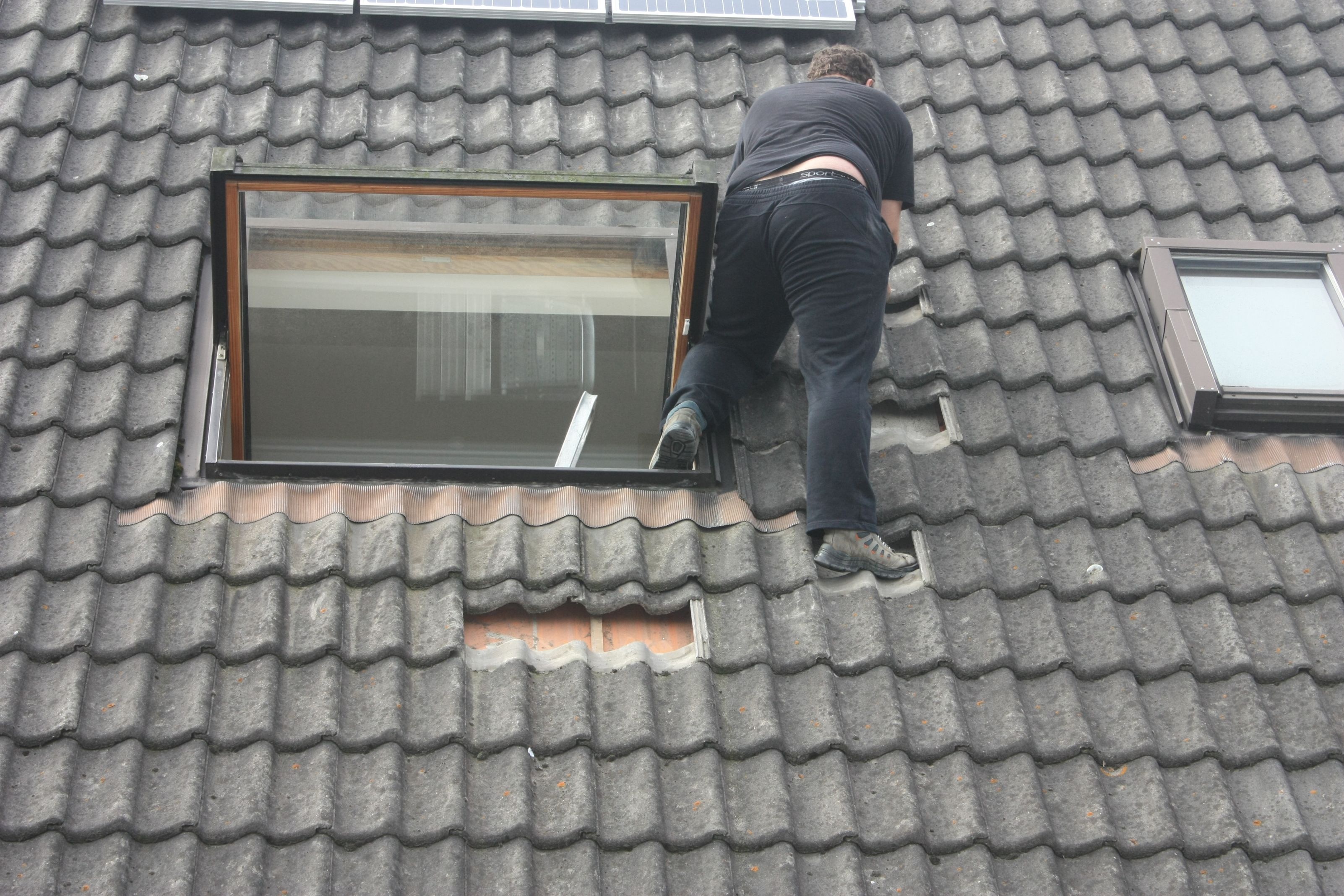

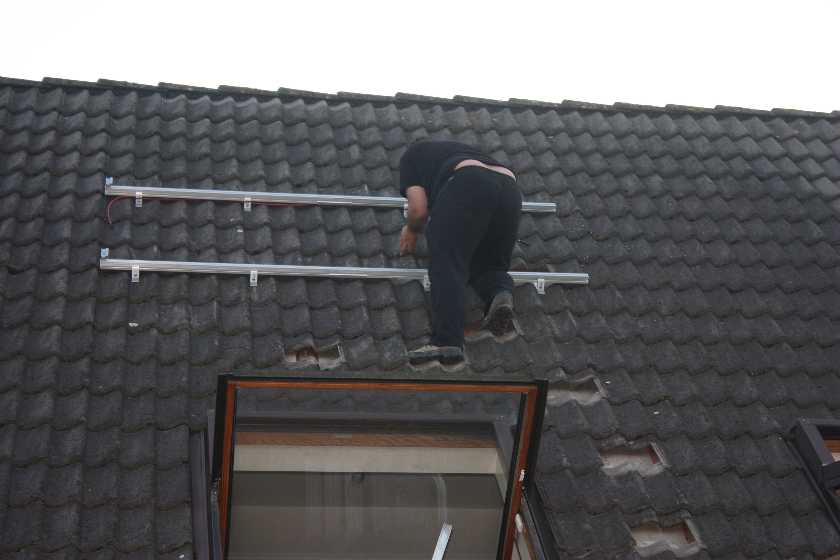

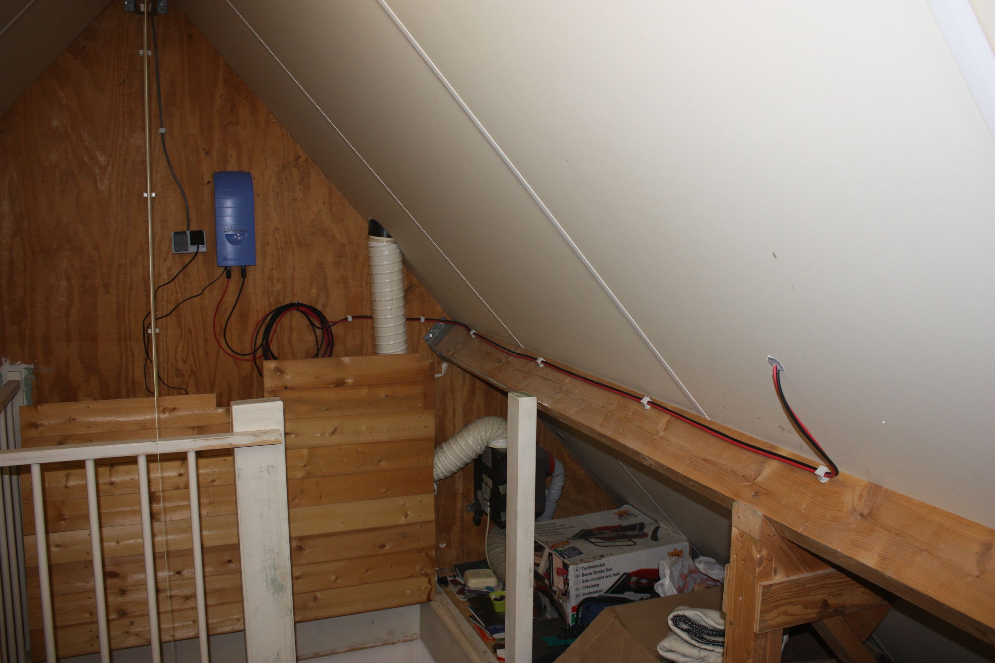

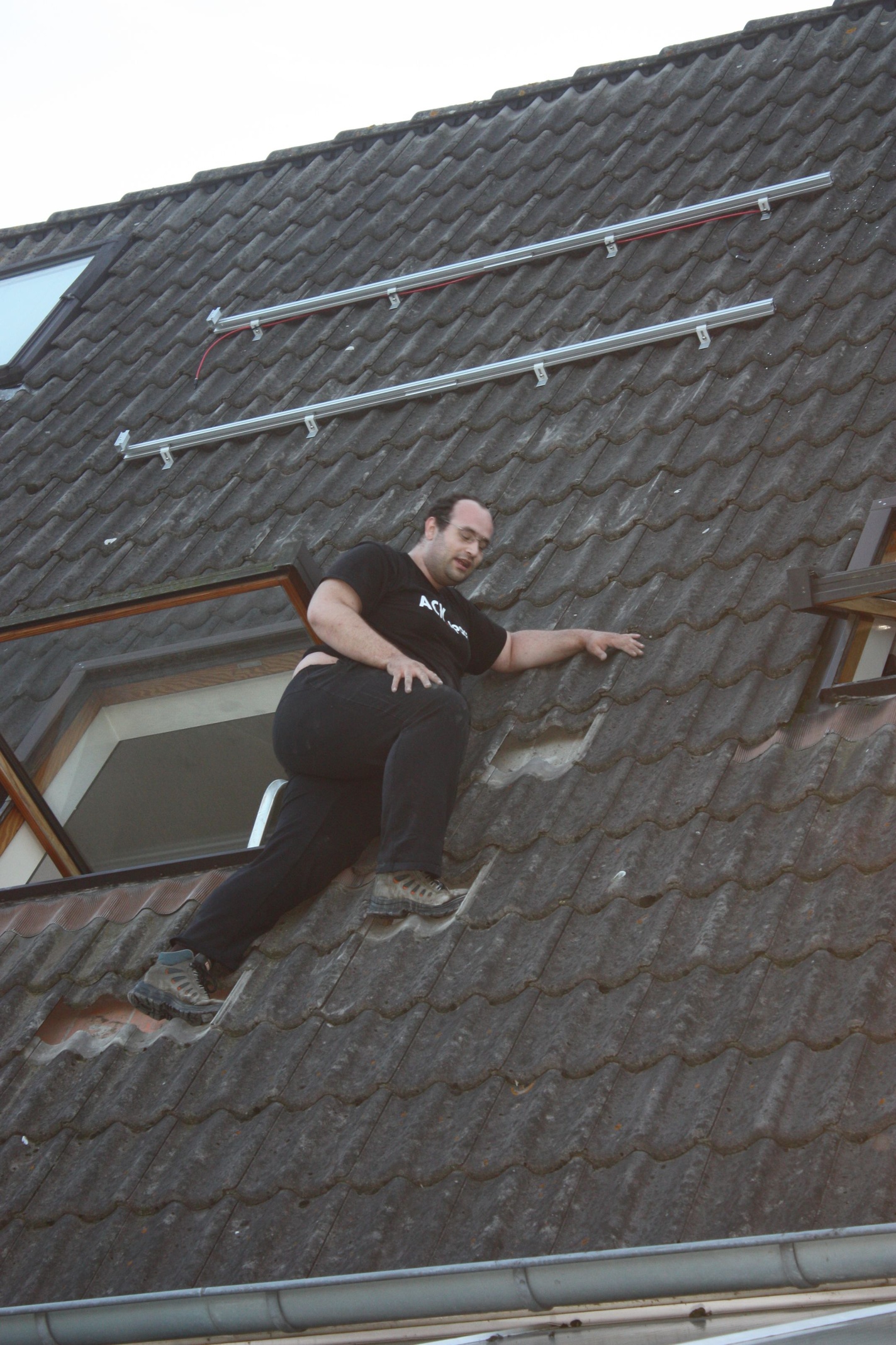

Hier stapelt het slecht nieuws op, na de tegenvaller van de Nuon van bijna 500 euro blijkt er ook een stuk dak verrot te zijn. Zo komt die uitbreiding op west er natuurlijk nooit. Het stuk dak van het huis uit 1985 bestaat uit spaanplaat met daarbovenop de steenwol e.d. Het lijkt er echter op dat de schoorsteen in de nok is gaan lekken en ergens een naad zit waar vrolijk het water het hout met steenwol inloopt. pfff.
Ik had het idee om het e.e.a. aan isolatie te verbeteren, ik zie zoveel mensen aanraden dat eerst te doen voordat panelen op de lijst staan. Dan maar beide. Dus ik onder het schuine deel van het dak gekronkelt en deze enigzins teleurstellende ontdekking deed. Nou eerst maar wat isolatie gaan plaatsen waar geen rot zit, dat moet er maar in voor de winter.
Andere probleem is dat er een paar panelen over het betreffende verrotte deel moeten komen en ik daar dus waarschijnlijk niet meer kan staan. Ik hoop dat het deze winter nog even overleeft, tijdelijk verstevigd met multiplex, dan waait iig de wind er niet meer in.
In het voorjaar met een steiger, lange ladder e.d. maar even de schade van de buitenkant beschouwen als ik ook panelen wil gaan plaatsen. Ik voel steeds meer voor zo'n dak dat zonnigtype poste van huizen in aanbouw in Amersfoort. Of was dat Anton.

  • larsg
  • Laatst online: 07-04 14:20
Zo de omvormer werkt :D
Beetje zitten trekken en duwen aan die dingen en uiteindelijk zat alles goed vast.
Anyways meteen de kans wat pics te showen van mijn systeempje & iedereen te bedanken voor het vele advies in dit topic!
Hoewel ik maar 17j ben, een half jaar geleden zeer gepassioneerd geraakt door pv, daarop het 1 & ander uitgewerkt, kwam eerst op een 12 KwP systeem, maar ik kon dan geen aanspraak maken op subsidie (België). Daarom met tegenzin alles opgegeven, echter na een tijd een soort van "gat" in de wetgeving gevonden en daarmee kon ik 3 KwP plaatsen op mijn garage. Waarschijnlijk gooi ik in de toekomst meer op mijn dak :)
Uiteindelijk alles besteld, 12 CSUN 245 WP panelen en een SB3000-tl20 besteld.
Woensdag werd het geleverd, en heb het met 2 vrienden alles geinstalleert.
Vrijdag was de verplichte keuring, helaas was er een probleempje in de meterkast, maar mocht dat gelukkig on the spot oplossen. Vandaag pas het systeem aan kunnen zetten omdat ik nogal ziek ben geworden.
Anyways vandaag al 0.2 Kwh opgewekt :P, hoogste dat ik gezien heb was maar 214 watt, zal aan de bewolking liggen.
Afbeeldingslocatie: http://i47.tinypic.com/351izh1.jpg
Afbeeldingslocatie: http://i46.tinypic.com/5v278j.jpg
Afbeeldingslocatie: http://i48.tinypic.com/2zfr39h.jpg
Afbeeldingslocatie: http://i49.tinypic.com/1qsy1x.jpg
Afbeeldingslocatie: http://i46.tinypic.com/28vuhj7.jpg
Afbeeldingslocatie: http://i45.tinypic.com/359d7dd.jpg
Omvormer word op dezelfde fase als mijn servers & game pc ingevoerd, morgen is bluetooth stickje in een server steken en dan hopelijk leuk logging systeempje maken :)

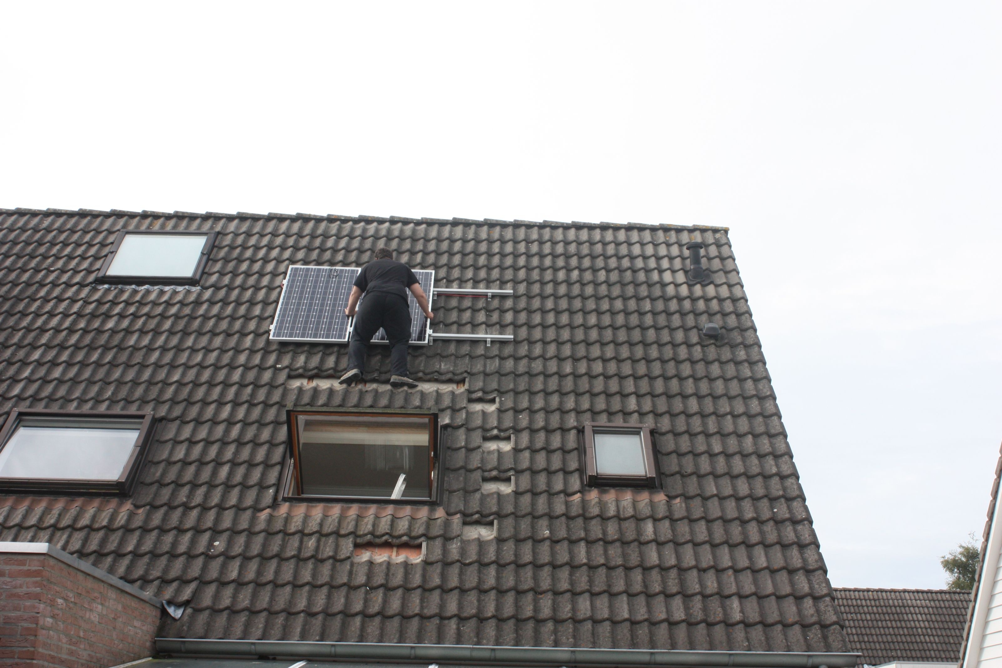

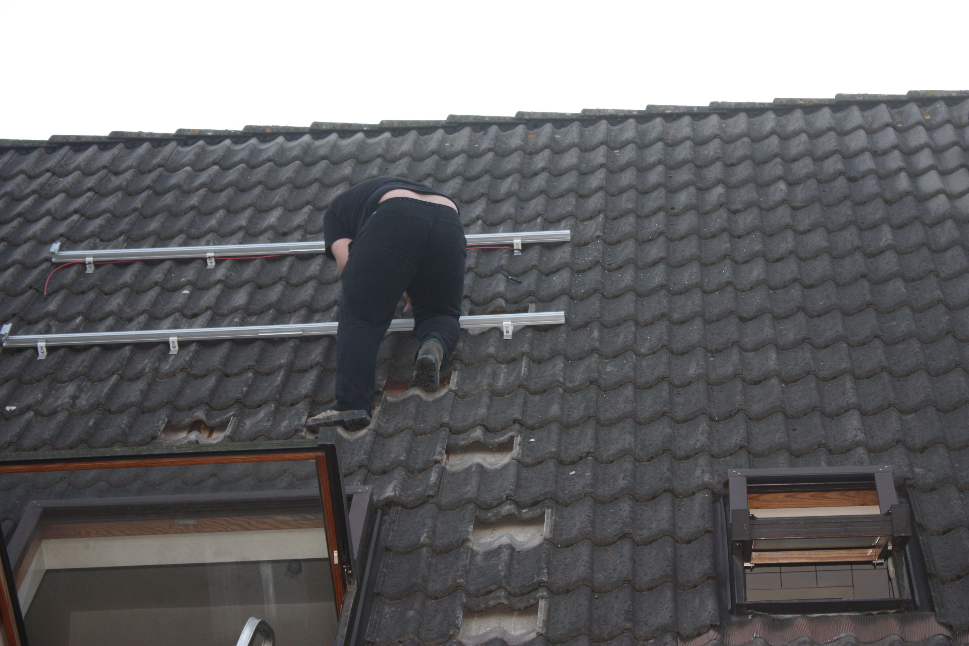

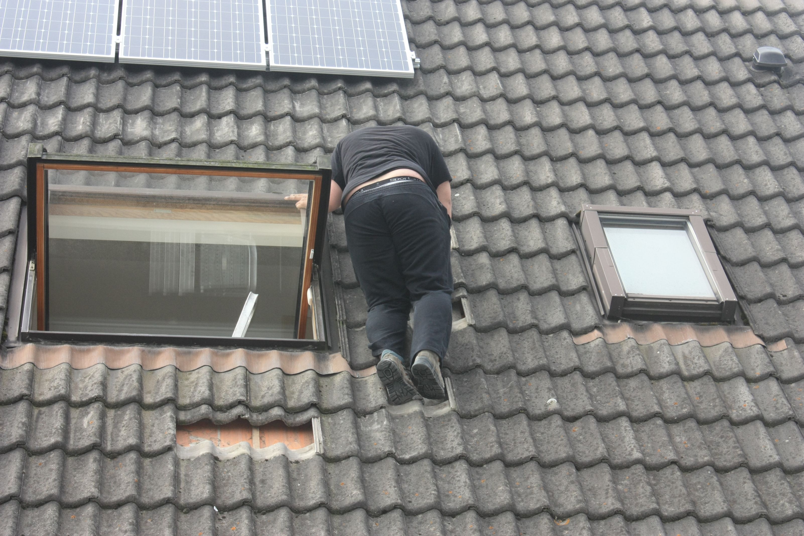

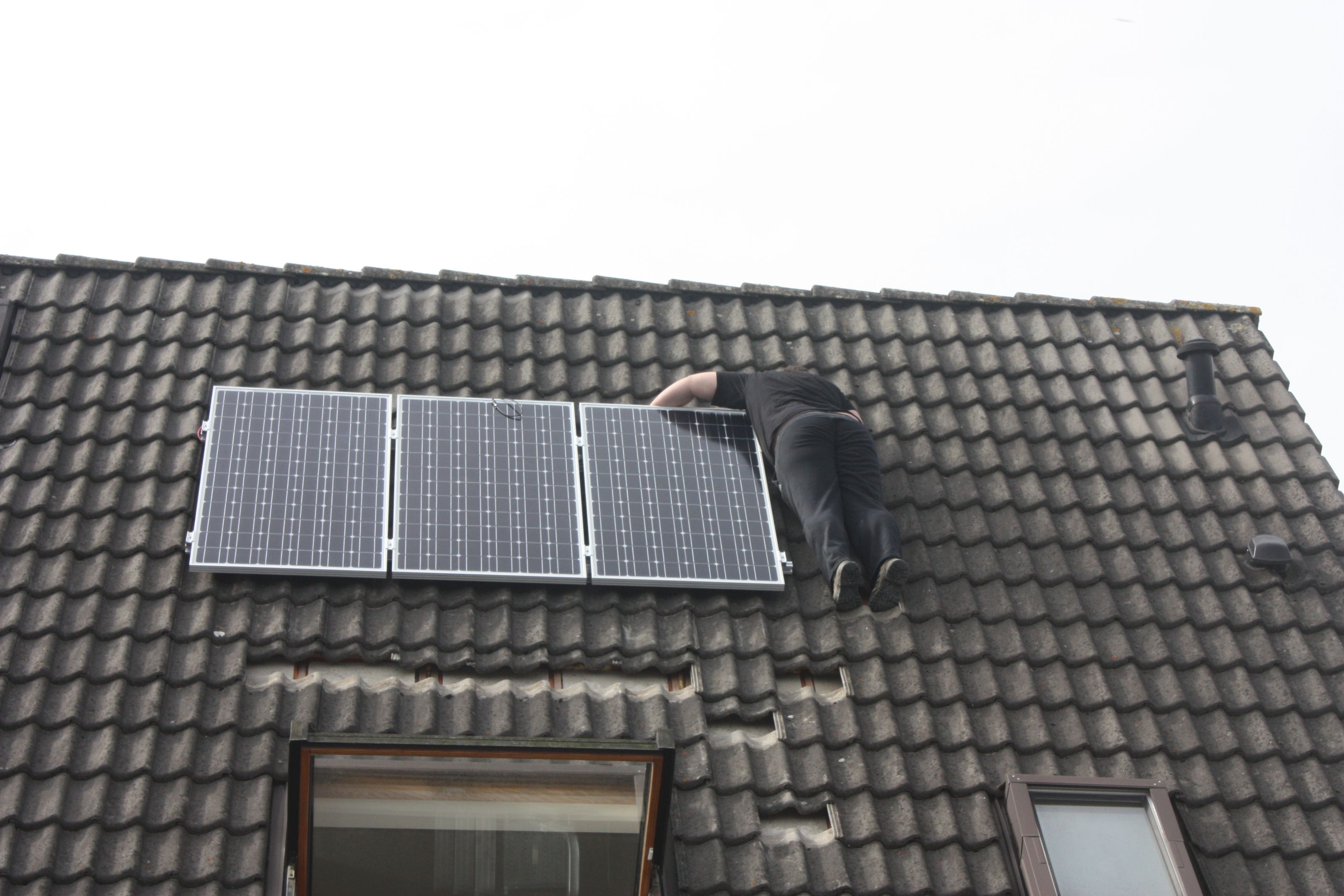

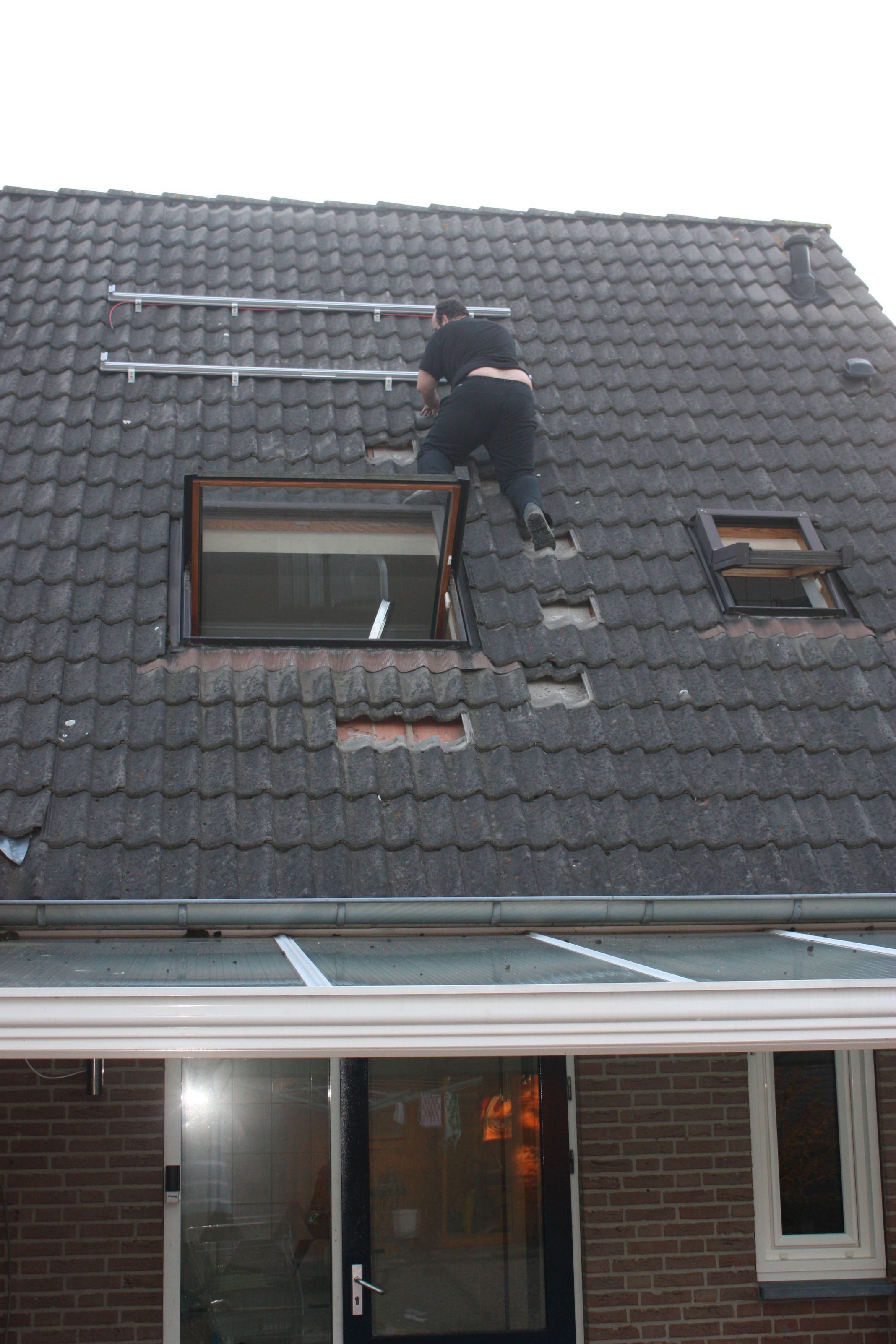

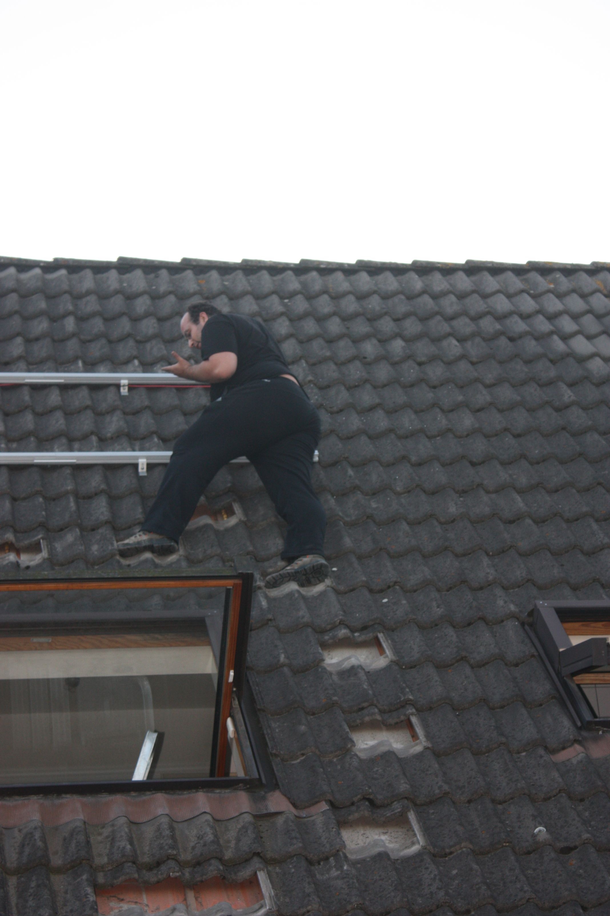

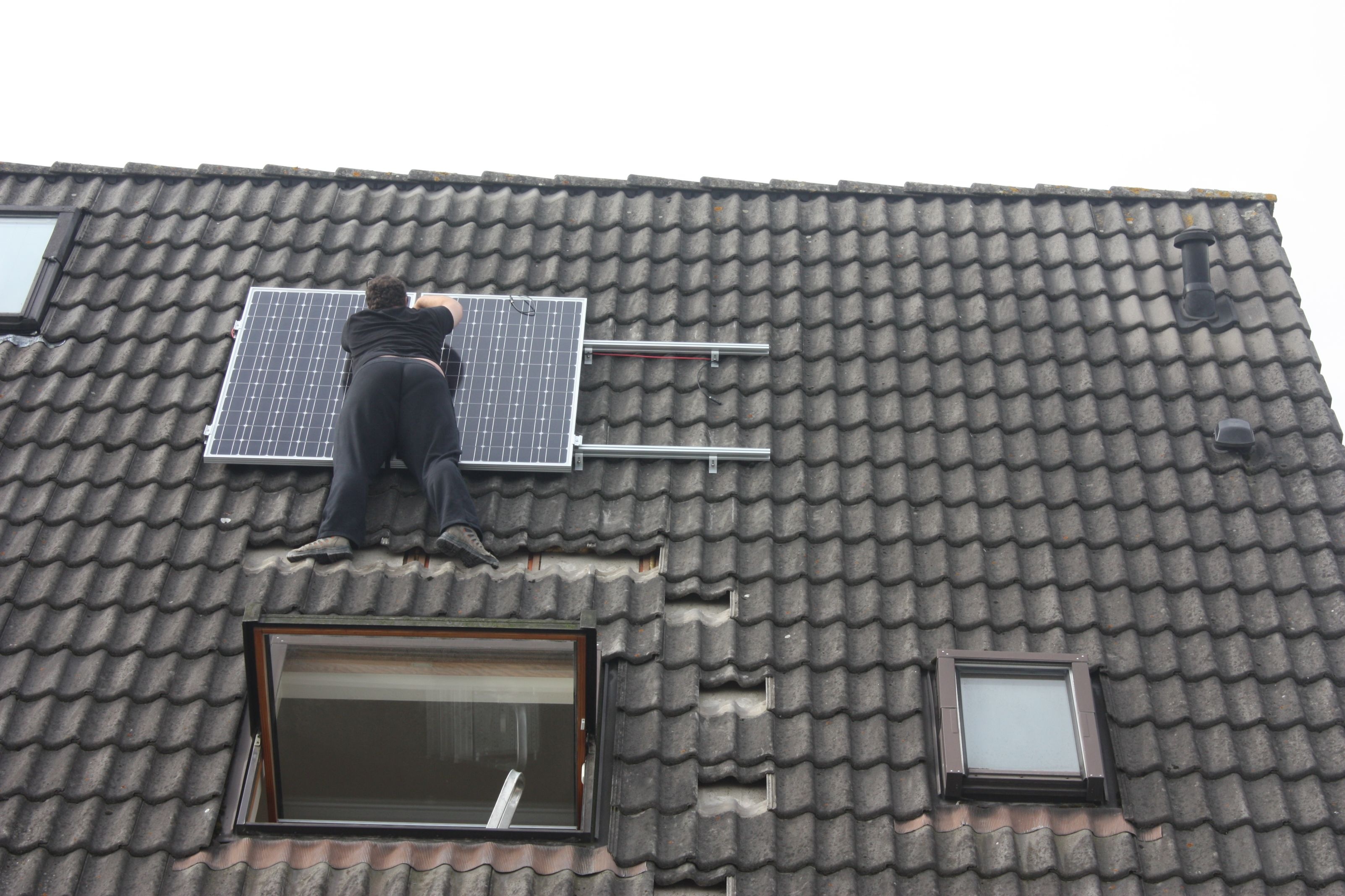

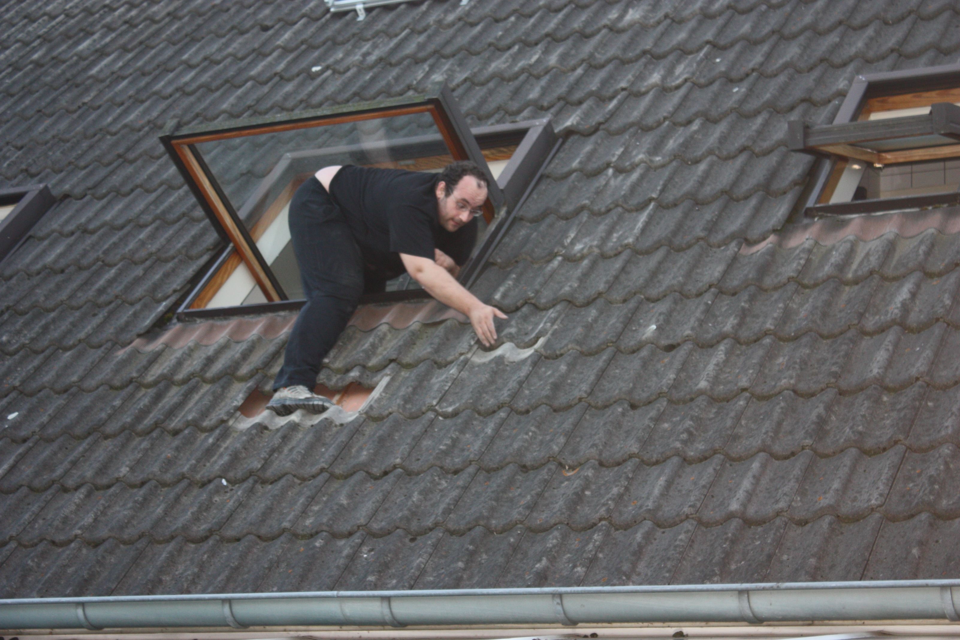

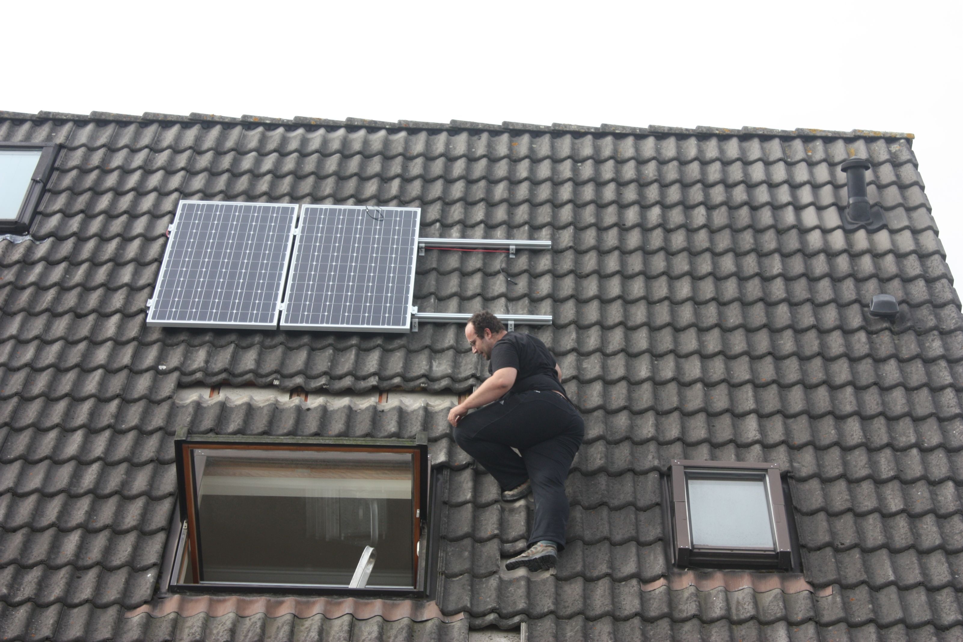

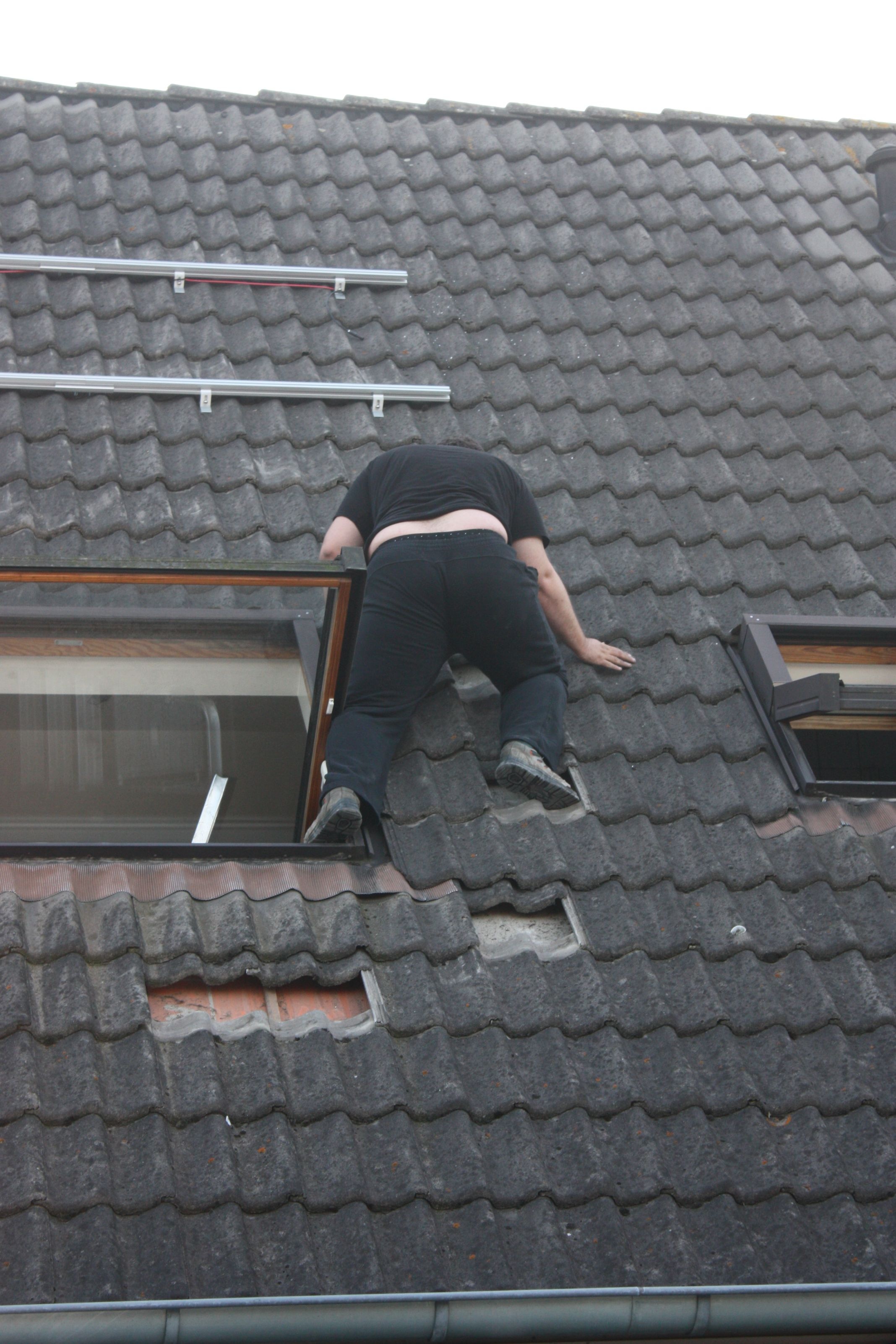

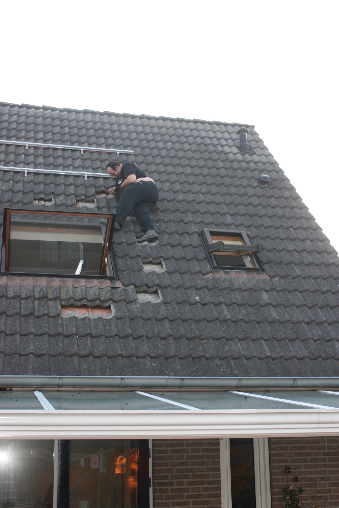

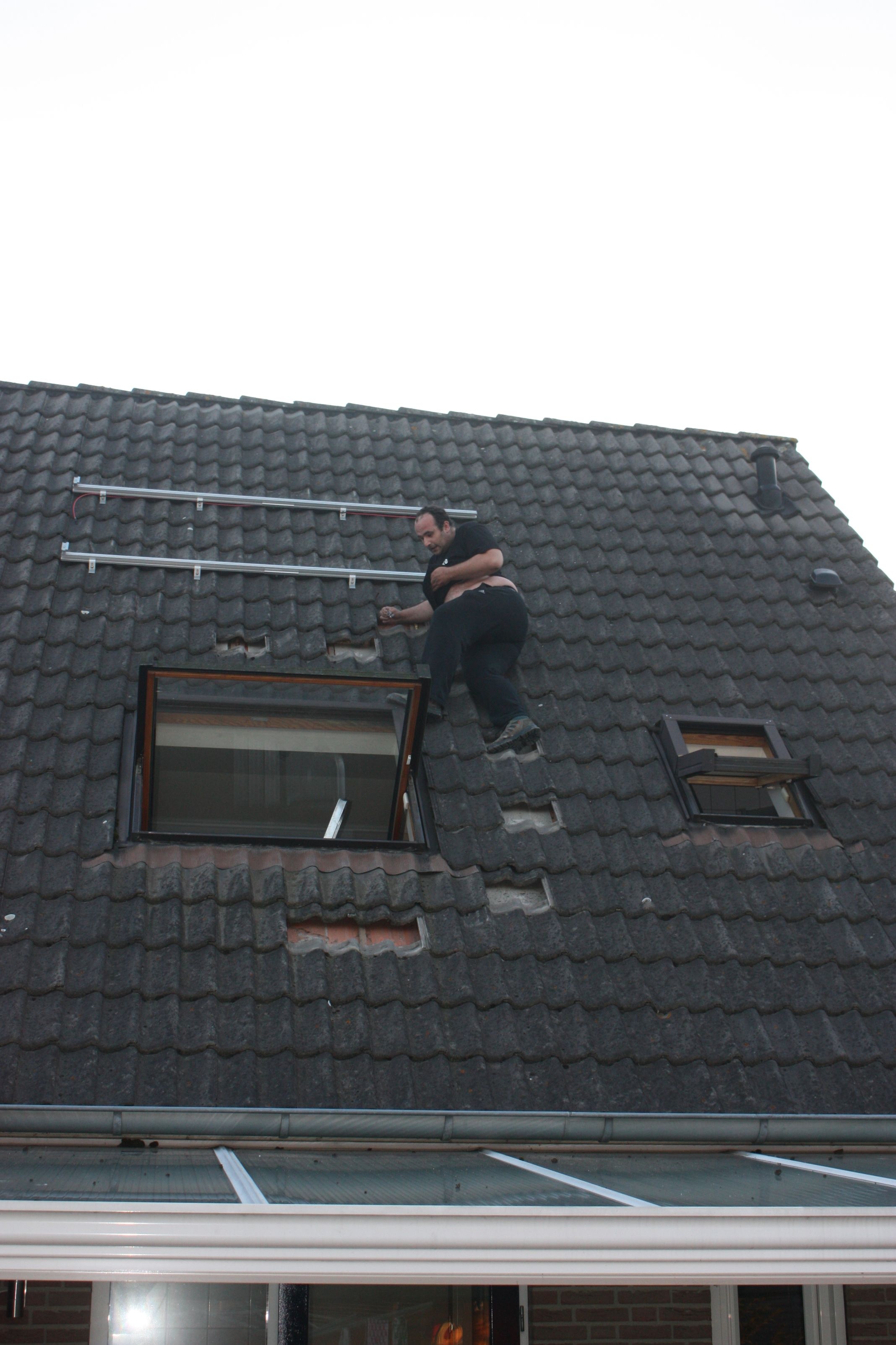

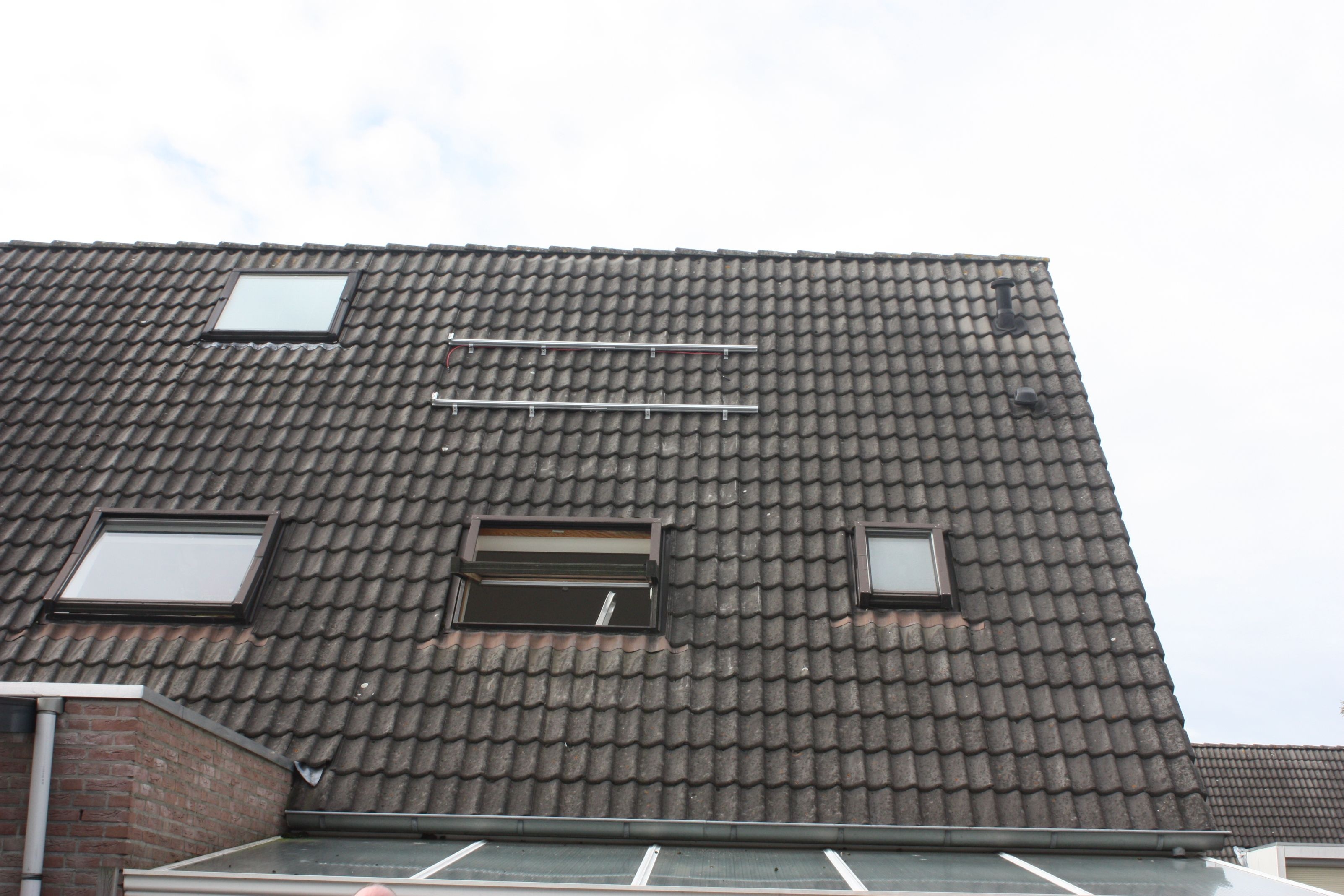

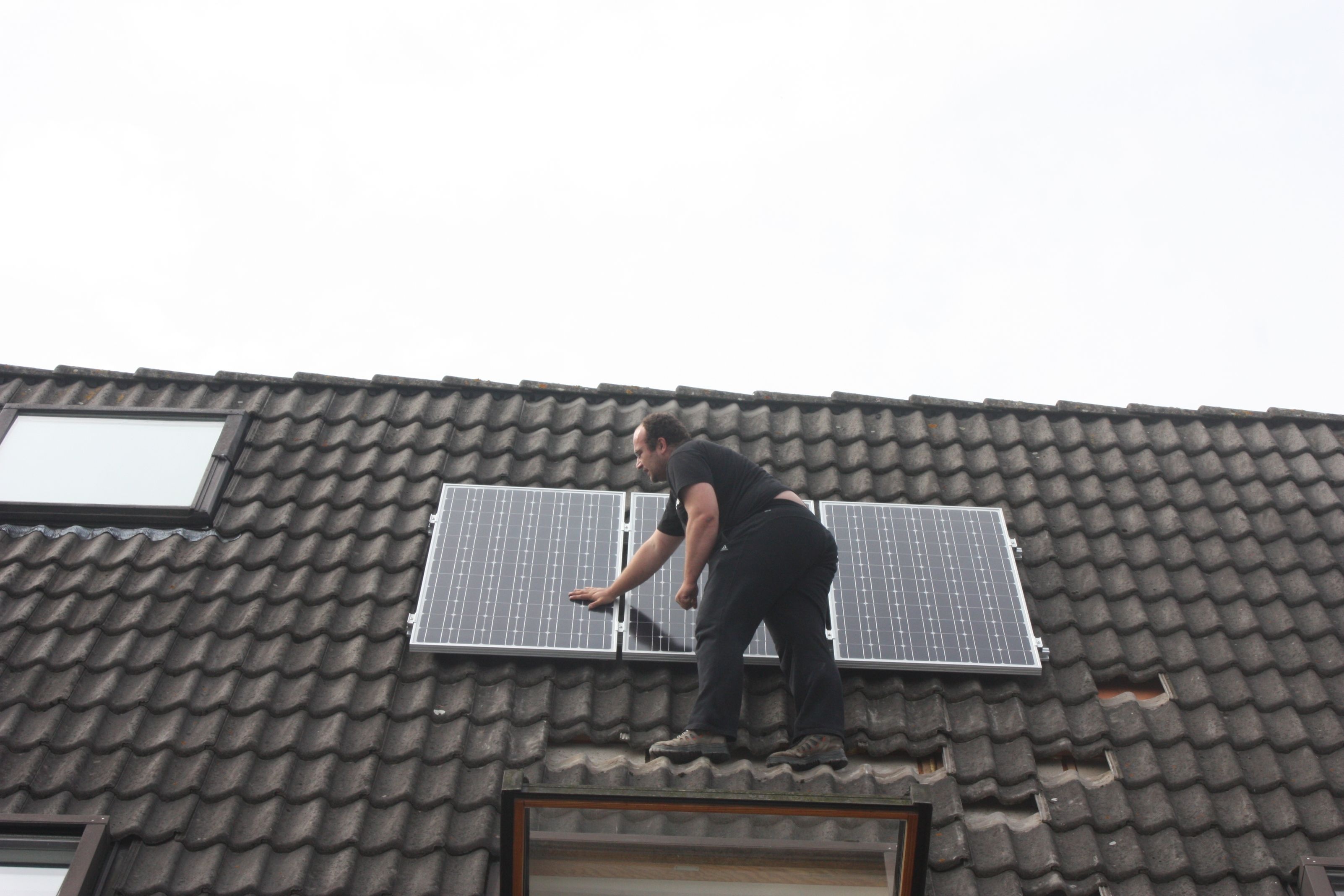

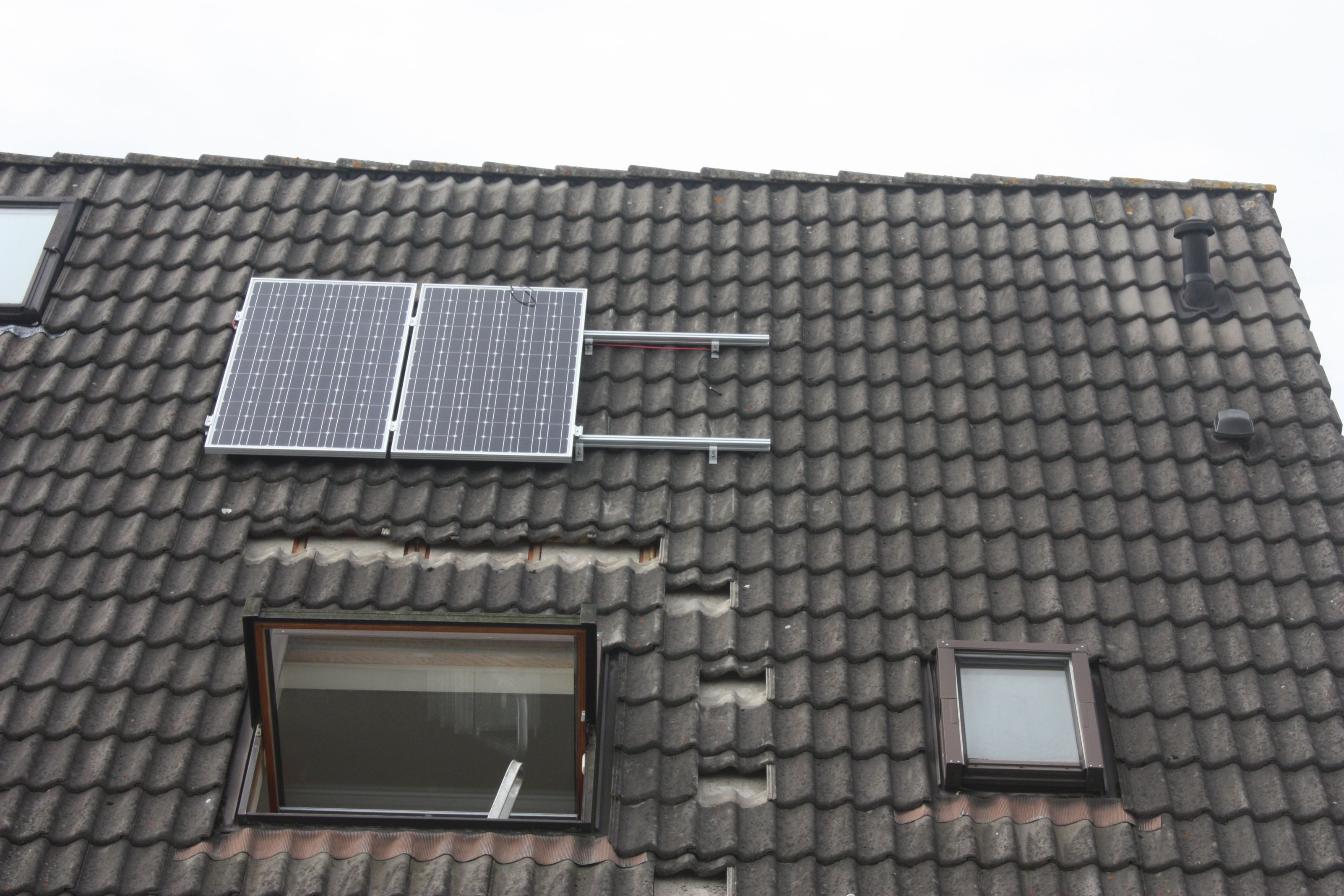

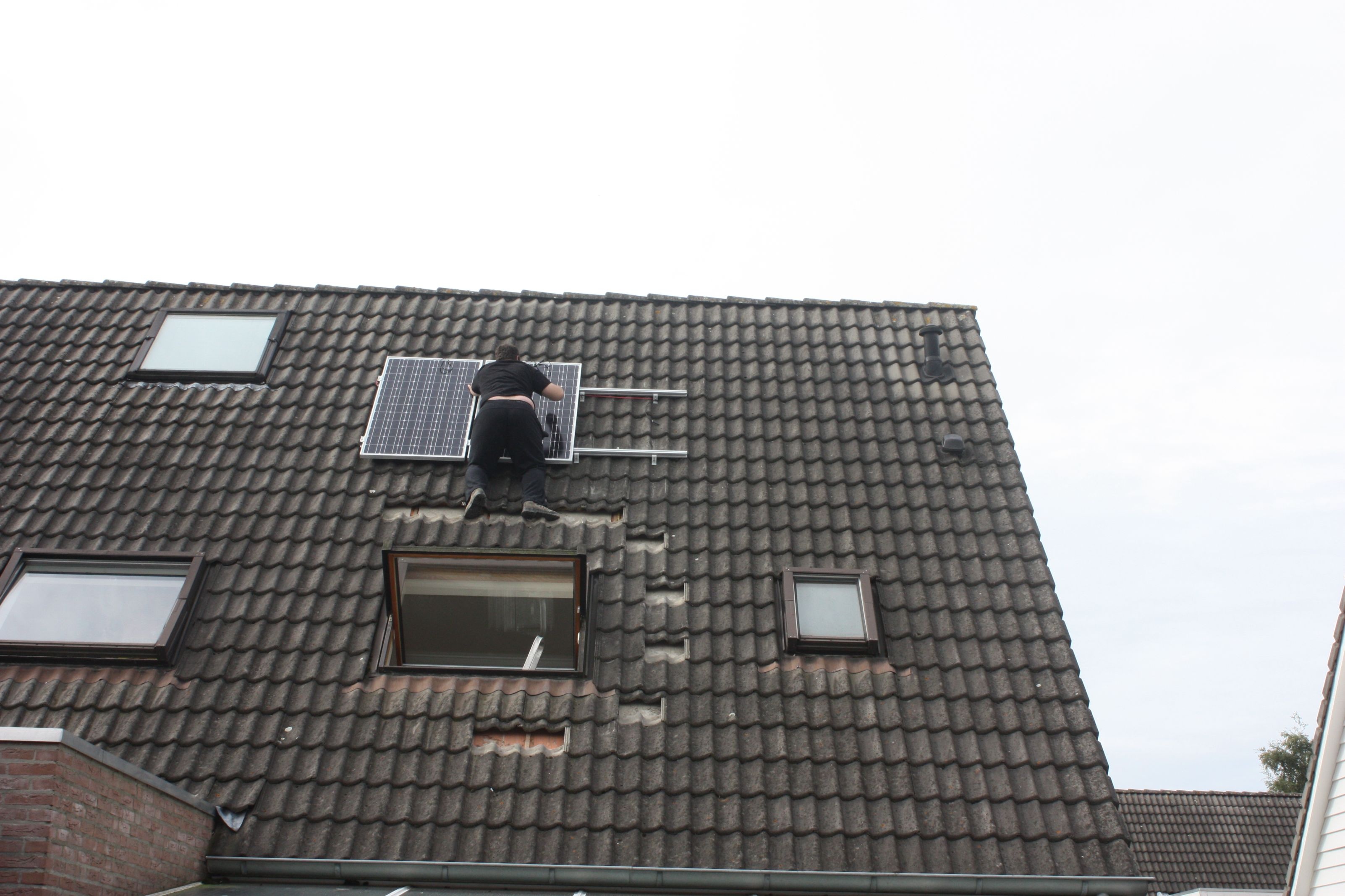

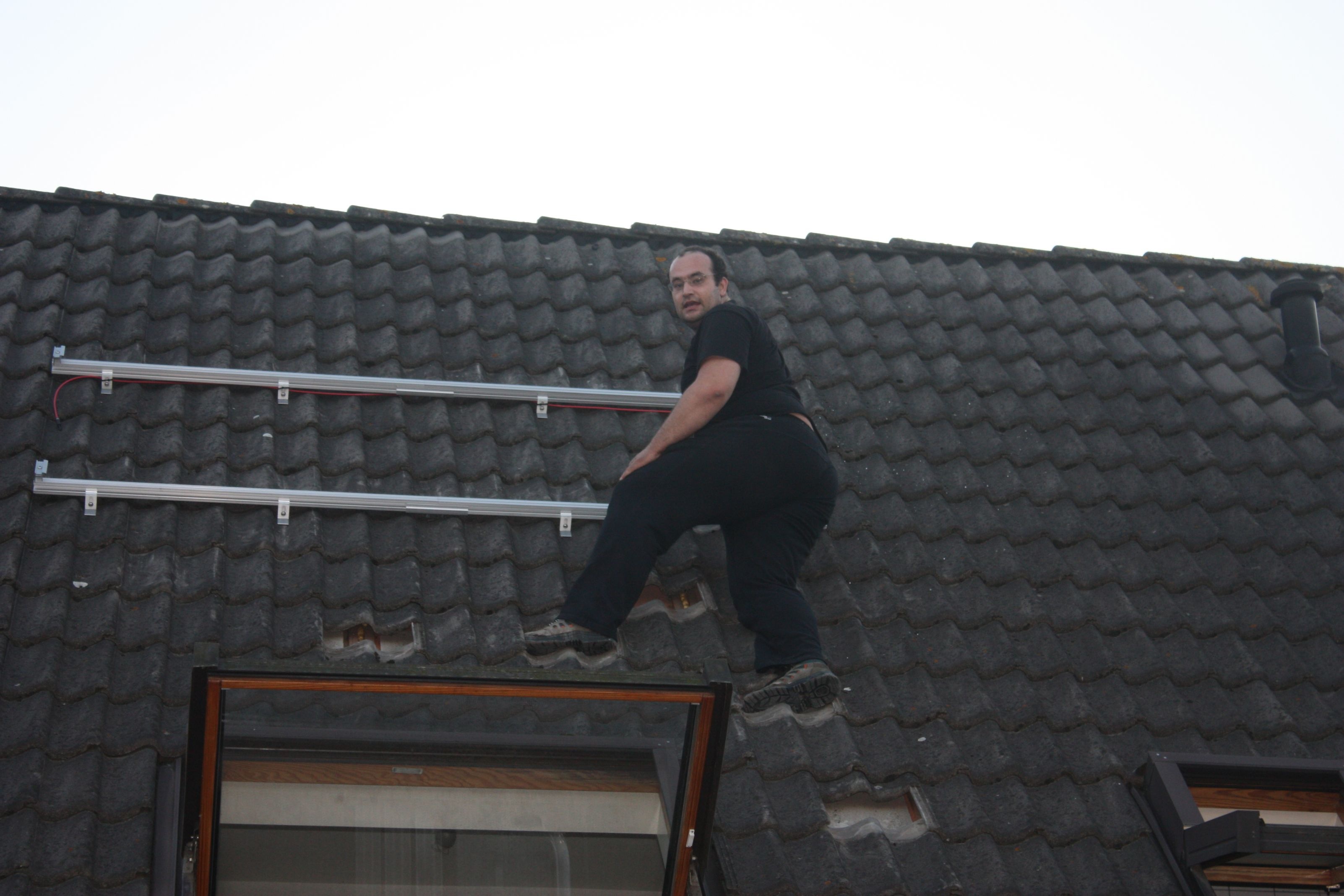

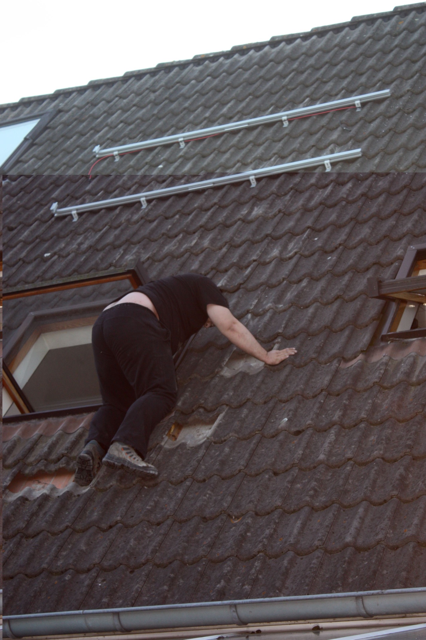

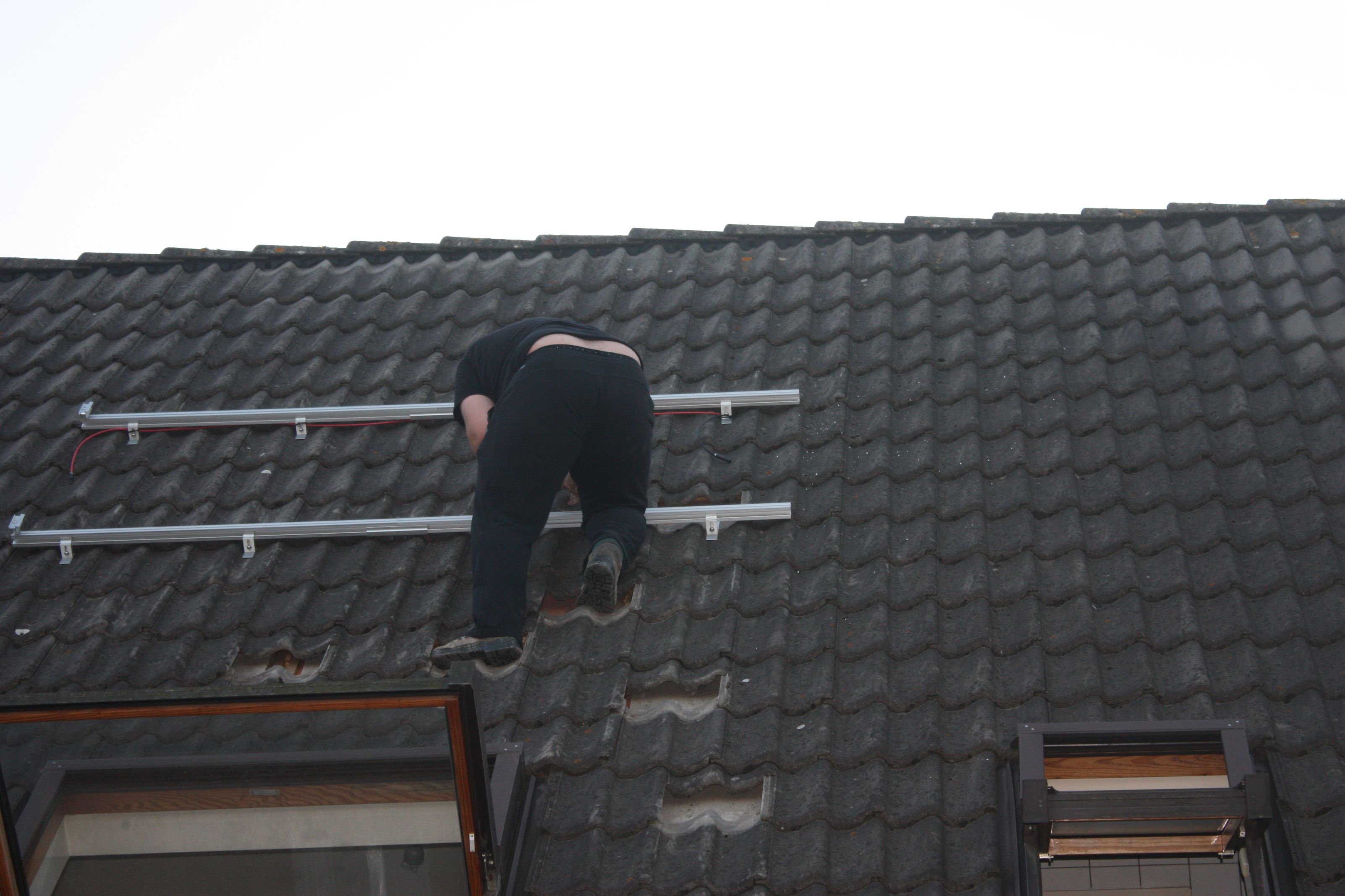

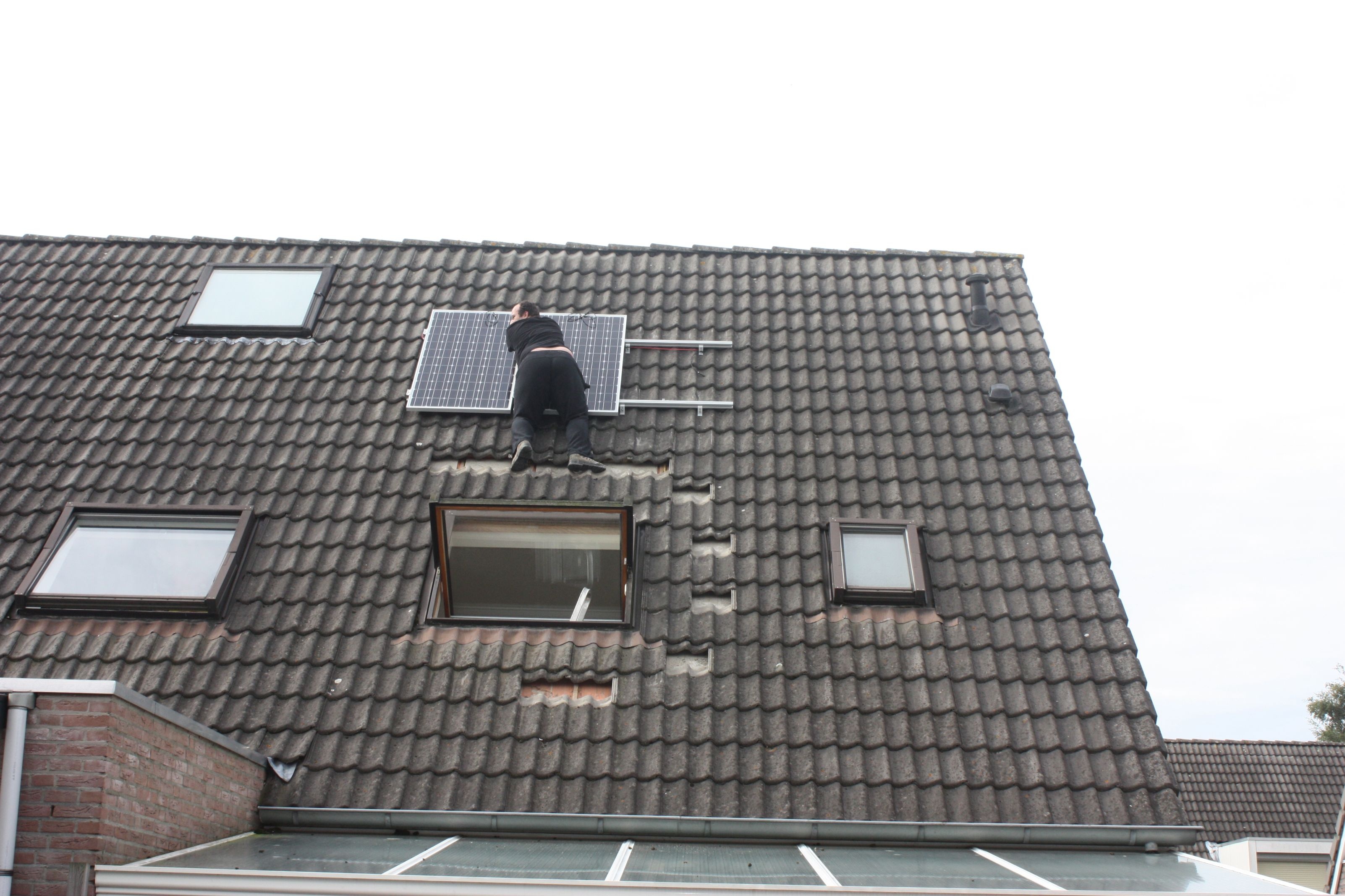

Hier even een reportage met de installatie van mijn panelen :D Uitgevoerd in het weekeinde van 22 & 23 september...
Zonnepanelen
Mijn zonnepanelen foto's
Dag 1 - 22 september 2012
Afbeeldingslocatie: http://tweakers.net/ext/f/LDVNCQJUrXyd7qjEUr6jAMRJ/thumb.jpgAfbeeldingslocatie: http://tweakers.net/ext/f/hmwVEnoneRJvEuVTNokg8UMk/thumb.jpgAfbeeldingslocatie: http://tweakers.net/ext/f/DangN921BviGfoKFfkALASu7/thumb.jpg
Afbeeldingslocatie: http://tweakers.net/ext/f/SAYxxuswdf1FGx3bzL6Idvrx/thumb.jpgAfbeeldingslocatie: http://tweakers.net/ext/f/X7lAdwV3ULs2tsiBbNjbIbMT/thumb.jpgAfbeeldingslocatie: http://tweakers.net/ext/f/GSPZkQ0oiIvjYL2JDAWKEa4u/thumb.jpg
Afbeeldingslocatie: http://tweakers.net/ext/f/LIh9vqrvckYYr89dw70aFY54/thumb.jpgAfbeeldingslocatie: http://tweakers.net/ext/f/P8Xpp7TZQAXBNqQv4zbSbJHZ/thumb.jpgAfbeeldingslocatie: http://tweakers.net/ext/f/onr2KLBM2qYN2oCaC5EL6MWQ/thumb.jpg
Afbeeldingslocatie: http://tweakers.net/ext/f/oanJ98TOUxukR58Wnwylyydf/thumb.jpgAfbeeldingslocatie: http://tweakers.net/ext/f/cnucfxD9kUxcfvlVDfNKc6uy/thumb.jpgAfbeeldingslocatie: http://tweakers.net/ext/f/dLtEFAD6VvdhV5QkXR7H9gVJ/thumb.jpg
Afbeeldingslocatie: http://tweakers.net/ext/f/WxXFJbl4LYucgZRHjV0fQEPS/thumb.jpg

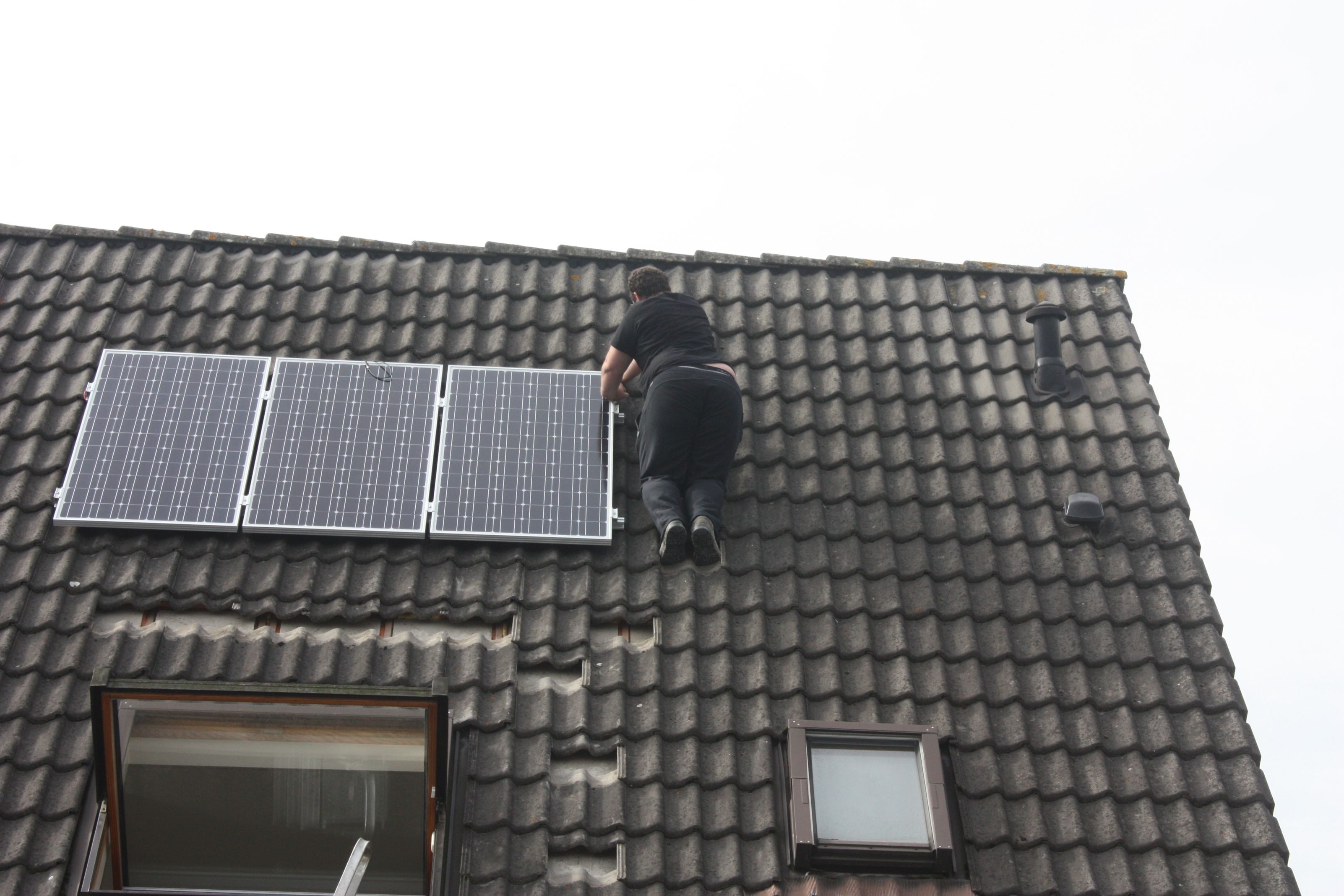

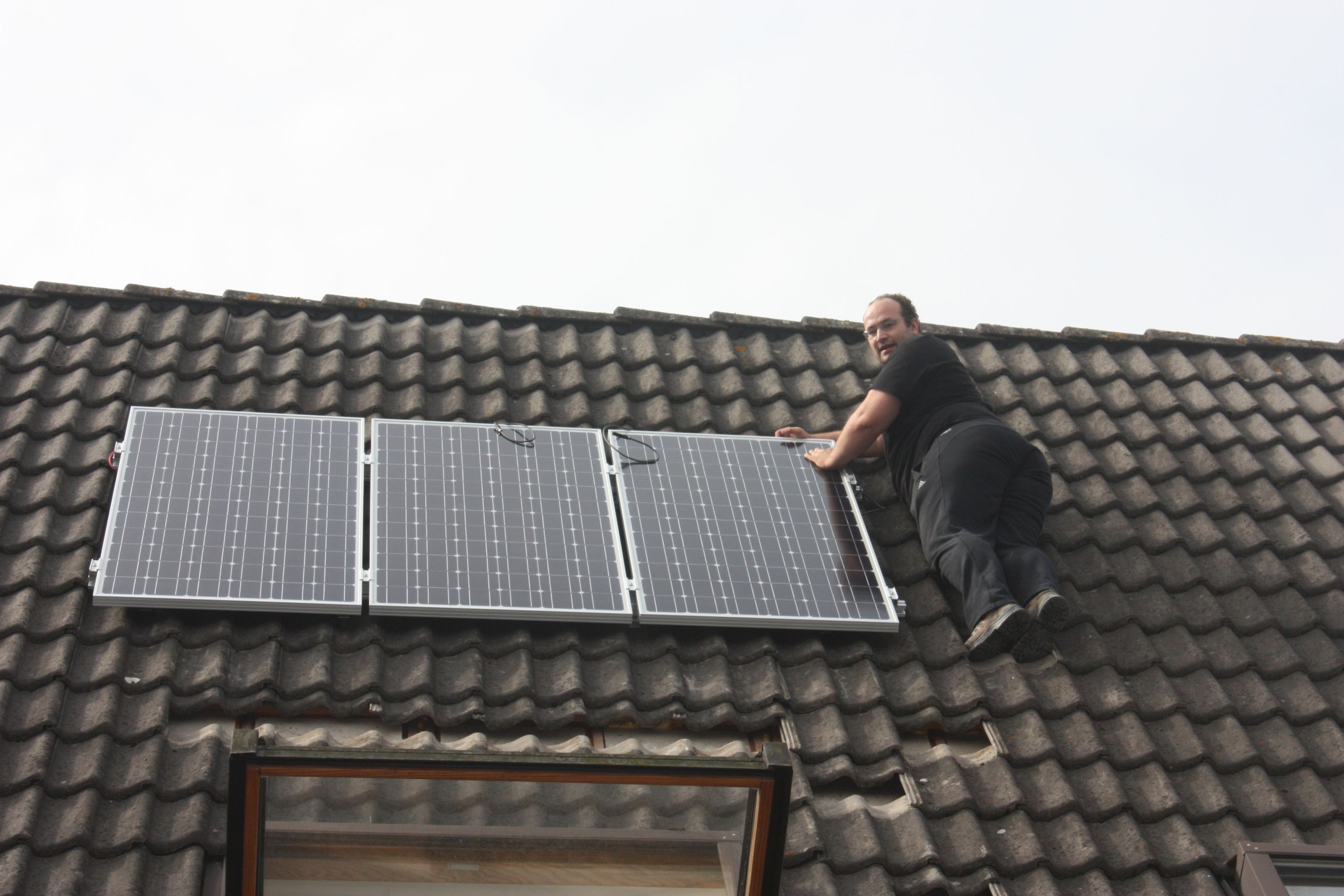

Zonnepanelen
Dag 2 - 23 september 2012
Afbeeldingslocatie: http://tweakers.net/ext/f/eCM5bNyRIoQBGM5H4E7bdArH/thumb.jpgAfbeeldingslocatie: http://tweakers.net/ext/f/61udaTQcDvj62U766rMWl2Qa/thumb.jpgAfbeeldingslocatie: http://tweakers.net/ext/f/zKVXs3gC4QVtCRloch9JNTpZ/thumb.jpg
Afbeeldingslocatie: http://tweakers.net/ext/f/gKPkQw7WNVpQXJYZqClHCWrU/thumb.jpgAfbeeldingslocatie: http://tweakers.net/ext/f/iOdlvTjDPFmk6lN4iZhcPJJN/thumb.jpgAfbeeldingslocatie: http://tweakers.net/ext/f/FjOGoagTZJSQO5SieRbOuBcg/thumb.jpg
Afbeeldingslocatie: http://tweakers.net/ext/f/vCEybogGiiISDo6Euupgtzqt/thumb.jpgAfbeeldingslocatie: http://tweakers.net/ext/f/zuLtwZYkT9mdQbhZk0KPBHfM/thumb.jpgAfbeeldingslocatie: http://tweakers.net/ext/f/fy8m1wbgGgF02EviLkvZxq6f/thumb.jpg
Afbeeldingslocatie: http://tweakers.net/ext/f/S9VASTFQ9tDBQ8rhBDPcaeIV/thumb.jpgAfbeeldingslocatie: http://tweakers.net/ext/f/0HRzYoKo3XitnpEjOs5C1dkJ/thumb.jpgAfbeeldingslocatie: http://tweakers.net/ext/f/UOINHQITKw8t20h1udGDev3c/thumb.jpg
Afbeeldingslocatie: http://tweakers.net/ext/f/yf5SZCsIBBzOTg2nQMyDK5zx/thumb.jpgAfbeeldingslocatie: http://tweakers.net/ext/f/jEKmoEuanCd2eCcQ06I8J1TV/thumb.jpgAfbeeldingslocatie: http://tweakers.net/ext/f/1rHDw2ZryaE94NTmhWmiRNCc/thumb.jpg
Afbeeldingslocatie: http://tweakers.net/ext/f/mRv4RQ84DcvzQ9S5EFYSfN5I/thumb.jpgAfbeeldingslocatie: http://tweakers.net/ext/f/k8rC1UNBoQX1hTuGs0Bfef6j/thumb.jpgAfbeeldingslocatie: http://tweakers.net/ext/f/537Gk9AzLeZCwdQc0A4WRSZJ/thumb.jpg
Afbeeldingslocatie: http://tweakers.net/ext/f/0UunG867i5ylDrZfdle4rweO/thumb.jpg
Ik weet dat dit slechts 3 panelen zijn, maar voor nu genoeg.
Het is namelijk toch een 600Wp installatie :D

Wat ik mij altijd afvraag is waarom leggen mensen als ze maar een paar panelen doen die midden op hun dak, als je later panelen erbij wilt is dat alleen lastig/meer werk.
ik zou ze dan ergens links leggen zodat er nog genoeg bij kunnen.
Ik moet ook nog zo'n dak op, maar zit toch te kijken naar iets van beveiliging en niet zo los op dak op 8m hoog. Behoorlijk dapper.

De pest is, boven mijn dakraam zit een behoorlijk lange loodslab die ik onder geen enkele voorwaarde mag inkorten ivm een lekkage uit het verleden. Deze is door een specialist gefixt en afgeschermd met een loodslab. Hierdoor mag ik er niets bovenop plaatsen. Vandaar dat mijn PV installatie zo hoog hangt. Buiten dat, ik heb deze PV installatie nu bijna volledig tegen de rand van de buren gelegd... boven deze installatie heb ik echter wel nog plaats om horizontaal 2 panelen te leggen.
Rol-Co schreef op maandag 24 september 2012 @ 13:03:
Das gewoon een kwestie van "ogen dicht en doen..."

Ok , maar als het virus je te pakken krijgt ligt er zo 1 of meerdere paneeltjes bij hoor :) best goed om daar rekening mee te houden.
ogen dicht en doen, dat eerste lijkt me niet zo best, ook moet ik bij de nok zijn/beginnen, dat is 10m20 hoog op een best wel steil dak.
komt goed, eerst de spullen, dan kunnen de 24panelen er op.
Ik heb inderdaad wel het PV-virus te pakken ja. Misschien was het inderdaad verstandiger geweest om zo hoog mogelijk te beginnen, ivm toekomstige uitbereidingen.
Mijn dak is vrij stijl inderdaad en een volgende keer doe ik ook wel aan een harnas enzo... wel zo veilig...
Heb je de installatie zelf uitgevoerd Eagle?
zo te zien wel he :)
Heb je nog iets van hapjes uit de dakpan moeten halen? ik had hier een rvs dakhaak die 5mm dik materiaal heeft maar dan ligt de dakpan niet goed als je hem terug legt, clickfit lijkt dunner en daar minder last van te hebben?
[ Voor 3% gewijzigd door Rol-Co op 24-09-2012 13:25 ]

Verwijderd schreef op maandag 24 september 2012 @ 13:20:
Jep. Installatie is volledig zelf uitgevoerd :D
Rol-Co schreef op maandag 24 september 2012 @ 13:24:
Ik heb bij 1 dakpan een hapje moeten weghalen ivm het doorvoeren van de kabels... de rest van de dakpannen liggen net zo strak terug als dat ze lagen zonder de haak...
