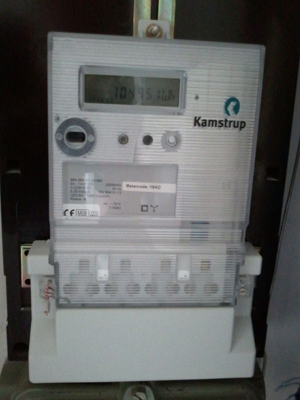

Nou de jaar afrekening van de Nuon is binnen en bij mij gaat het licht uit.
Tevens, geen terugleverstanden hoog/laag maar wel de 0 standen van de meter wissel. En wederom de standen geschat ondanks dat ze de meter (nu) uit kunnen lezen van afstand.
Helaas kon de goeroe van de Nuon me niet vertellen dat ik daadwerkelijk terugleverde en wanneer deze verekening alsnog plaats zou (kunnen) vinden. Hij gaf aan dat ik de verrekening "ongeveer dezelfde tijd" kon verwachten. Ik heb er maar een notitie op mijn blaadje van gemaakt met wie ik gesproken heb. Maar ik heb nog geen verrekening gezien maar het is allemaal zou vaag. Wel als telefoon nummer 026 8449924 gekregen.
Ik ben bang dat de Nuon geen verrekening plaats zal laten vinden omdat de meter vervanging de jaar/eind afrekening kruist. Wat zou betekenen dat ik het aankomende jaar aan 165 euro per maand vast zit omdat ze deze standen niet uitgelezen hebben en er dus ook geen verrekening komt.
Dan toch maar overstappen naar een ander, dat forceert een meterstand eindafrekening bij de Nuon en ga ik nog minder betalen ook.

Zo. Liander de opdracht gegeven om mijn slimme meter te laten verwijderen en een domme meter terug te krijgen :) Wel jammer dat je geen ferraris krijgt maarja :P

Verwijderd schreef op donderdag 20 september 2012 @ 12:54:
Puur vanwege het op afstand uit kunnen lezen? Want voor de afrekening hoef je het niet te doen. De 'domme' digitale meter heeft ook vier standen.
Vroeger was alles beter... Geniet dan maar van vandaag, morgen is alles nog slechter!
  • zonnigtype
  • Laatst online: 01-12-2021
zonnigtype
zonne-energie voor iedereen
Kun je foto's posten "voor", "tijdens", en "na" installatie/verwijdering slimme meter?
Lijkt me leerzaam / interessant.
Dank!
Sag nicht: "Ich habe die Wahrheit gefunden", sondern: "Ich habe eine Wahrheit gefunden" (Kahlil Gibran, 1883 - 1931)
Het gaat me inderdaad om het op stand uit kunnen laten lezen en daaraan gekoppeld het privacy-aspect. Ik weet dat de domme meter dezelfde standen bijhoudt, maar deze heeft geen eens de mogelijkheid om de gegevens door te geven. Ik vertrouw de energiemaatschappijen - en de overheid ftm - voor geen meter, je moet ze maar geloven dat ze het bij een aantal keren uitlezen per jaar houden. Daarnaast vraag ik me ernstig af hoe goed beveiligd de meters zijn, zeker gezien hoe snel beveiligingsstandaarden verouderen (denk aan WEP, WPA). Die meter zit er voor tientallen jaren..
Ik weet eigenlijk niet of ze de domme meter ook afstand af kunnen laten sluiten, ik zou verwachten van niet. :)
[ Voor 27% gewijzigd door Verwijderd op 20-09-2012 13:28 ]

Afbeeldingslocatie: http://i283.photobucket.com/albums/kk299/Oxellaar/Van%20Alles/IMG_20120920_163708_zps3b6907e7.jpg
Hier in het topic lees ik alleen maar over de Kamstrup 384, deze zou geschikt zijn voor teruglevering.
Maar is de 684, die ik heb, hier ook geschikt voor?
In de datasheet van Kamstrup kan ik hier niets over terugvinden

Msschien is het hebben van een knopje om door meerdere meters heen te lopen een indicatie?
Op onze digitale domme meter zit een knopje waarmee ik door meterstand 1,2 6,7 kan lopen. 2 is gewoon stroom en 7 is teruglever stroom.

  • Oxellaar
Domba schreef op donderdag 20 september 2012 @ 20:24:
Die 684 is het bestelummer voor kamstrup 382; 38A is 3 fase 85A klasse A, verder kan ik niet het zo goed zien.
Het 4e cijfer vanachter geeft aan of het een 2 of 4 tarieven meter is, 3 is configureerbaar
Ik heb hem in 2009 laten uitwisselen omdat ik geen dubbel tarief wilde hebben.
Nu wil ik weer een andere meter, tenminste ben mij aan het verdiepen in het PV gebeuren.
Voor de duidelijkheid, dit staat er op mijn meter...
Is dat de 3 die jij bedoeld en dus is hij te configureren?
Vraag mij af of ze dat doen.
648-38A-B1-33-080
Sn: 14191231
3x230/400V
0.25-5(85)A EN50470-1/3
Verwijderd schreef op donderdag 20 september 2012 @ 20:58:
als ik alle meterhuur en meetdienst optel sinds 2000 in dit huis, aan liander
kan er wel een metertje vanaf, wat overigens niet je eigendom is, so why pay ?
Lijkt mij vrij logisch dat je voor een vroegtijdige metervervanging moet betalen.
JIJ wilt immers stroom gaan leveren aan hen.
Voor het gene wat zij leveren is de meter geschikt, voor wat jij wilt niet, dus daarom betalen.
En de werkelijke waarde zal flink wat hoger liggen als die €70
  • Domba
  • Laatst online: 22:11
Oxellaar schreef op donderdag 20 september 2012 @ 21:21:
648-38A-B1-33-080
Gaan ze niet aanpassen is een B1, staat voor basis zonder communicatie met alleen een A+ register.(import)
Heeft geen export register A-
