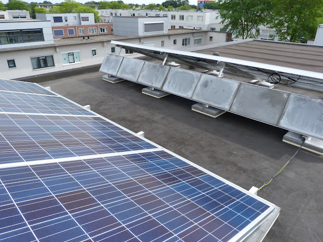

Gister en vandaag een setje van 9 HC-poly panelen á 230Wp op het platte dak gemonteerd, incl AEG omvormer.
Een paar plaatjes (klikbaar):
Erg verslavend, dat terugleveren. Ik wil nu al meer panelen
. Al met al heeft dit setje me 2360 euro gekocht, incl montagemateriaal en verzendkosten. - 360 euro subsidie en een dagje werk. Dat is relatief snel terugverdiend! Gelukkig nog een oude draaischijfmeter, dat wil ik graag zo houden.
Mooie set hoor en voor die prijs! netjes
Thx! De basis van de site is zonPHP, gekoppeld aan de piko logdata (15 min interval). Verder heel veel zelfbouw, waaronder de live data (met een interface die de gegevens per minuut van de piko haalt), verbruik data en de temperatuur van de zonneboiler (de laatste twee zijn niet voor iedereen zichtbaar vanwege privacy)databeestje schreef op zondag 09 september 2012 @ 21:35:

Laat ik mij ook maar eens melden met een setje panelen, die ik 21 augustus op het dak heb gezet (met behulp van mn schoonvader en een monteur van The Sun Factory).
Aangezien we een plat dak hebben moest er nog wel een hoop sjouwwerk worden verricht, mijn schoonvader en ik hebben in totaal 36 betontegels van 40x60cm naar boven gedragen. Dat was het niet leuke werk, verder was het erg leuk en leerzaam om op het dak een alu-frame te knutselen
. Panelen op omvormer aansluiten hebben we even aan de monteur overgelaten (ook al stelt het eigenlijk niets voor). Sindsdien hebben we al bijna 140 kWh zonnestroom opgewekt.
De installatie bestaat uit 8 ND-R245 panelen van Sharp:
De panelen zijn in twee series van 4 geplaatst, oriëntatie vrijwel pal op het zuiden
Hier is het frame goed te zien, inclusief ballast
Totaaloverzicht (vanaf het dak van de buren):
In totaal heeft de installatie een piekopbrengst van 1,96kWp, de verwachte jaarlijkse opbrengst is 1666kWh. Op een jaarlijks energieverbruik van net geen 1500 kWh gaan we als het goed is netto terugleveren, ik ben benieuwd hoe snel de installatie zich uiteindelijk terugverdiend. Misschien raar, maar over het terugverdienen heb ik me nog geen seconde druk gemaakt. Het ging mij puur om - iets wat ik hier wel vaker lees - het kunnen bijdragen aan minder kolen- en kernenergie (kansloze energie las ik ergens). Mooi meegenomen dat het ook nog eens gesubsidieerd wordt door de overheid en dat het uiteindelijk geld op kan leveren!
Ik ben overigens zeer te spreken over The Sun Factory, er was erg veel mogelijk in de installatie. We hebben gekozen voor uitvoering op regiebasis, waardoor we uiteindelijk dus maar één monteur nodig hadden. Kan toch schelen in de kosten. De eindfactuur heb ik nog niet gezien, dus daar kan ik nog niet wat over zeggen.

Mooie set. Zou wel kijken of je wat met die schoorsteentjes kan doen, want dat gaat wel een vervelende schaduw leveren ben ik bang.
@Roamor: Bedankt! Ja, die schoorsteentjes zijn erg onlogisch gepositioneerd, als je redeneert vanuit het standpunt dat er nog een pv-installatie op het dak moet komen...Helaas was dit de enige mogelijkheid om het maximale aantal panelen op het dak te krijgen. Gelukkig staan er geen hoge bomen in de buurt, dus is er behalve die afvoerpijpjes van de cv-ketel en de mechanische ventilatie verder geen schaduwvorming.

Ik weet dat het niet hoeft maar ik zou toch de kabels even netjes in een gootje/pijp leggen in iedergeval niet zo plat op je dak.

Zet je de panelen toch gewoon over de pijpjes heen?
Mooie panelen. Apart om de kleurverschillen te zien, zal niet uitmaken in opbrengst.
Ik zou alleen wel wat aan die schoorsteentjes doen. Die gaan het rendement op je zonnepanelen flink verlagen. 2 kleine schaduw plekjes doen een hoop.
Je kan ze misschien inkorten, of als het hele dak van jou is, de panelen beter voor de schoorsteentjes plaatsen.
@pkopf
Zijn die buizen niet ,met een 90 graden hoek buis om te leggen en zo meer van de panelen af te krijgen?
Hoe dan ook : het ziet er uit als een hele, strakke installatie. Goed bezig!
