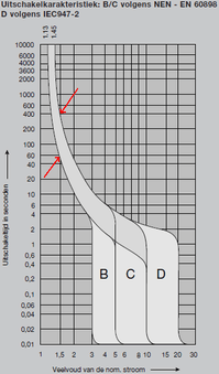

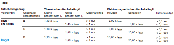

Karakteristiek automaten
Naar aanleiding van bovenstaande tabel moet ik toch op mijn uitspraak terugkomen. Bij overbelasting reageert een A/B/C automaat hetzelfde. Dit lijkt mij het geval bij een omvormer. Een 25A-B automaat schakelt daarmee even snel af als een 25A-D automaat. Lijkt mij niet handig voor wat betreft de bedrijfszekerheid.
Een 20A automaat is misschien toch verstandiger, omdat deze pas bij een continue stroom van 1,13x20A = 22,6A zal afschakelen. Afhankelijk van of een omvormer inschakelpieken heeft (heb eric-pvt wel eens gehoord over het ontladen van buffer-condensatoren) kun je i.p.v. een B karakteristiek een C karakteristiek kiezen.

Hoe lang is eventjes? Een B/C/D automaat kan bijvoorbeeld 1,5x de nomimale stroom houden voor 60 tot 400 seconden. Dus 30A (bijna 7000W) bij een 20A automaat. Zie onderstaande grafiek.
Karakteristiek grafiek automaten

24 x240 WP panelen + SMA SB 5000 tl-21 (levert max 22A). Ik heb dus 3x25A hoofdzekering (automaat) en wil dus afzekeren met 20A type C.
Is dit verstandig of moet ik toch een 25A nemen en waarom type A/B en niet C (C is toch vertraagd) ?
Ik zou voor 20A-B gaan, die houd bij 20A x 1,1 = 22A uren lang stand, maar zit wel op het randje,
qwa veiligheid zit je dan goed echter minder met de bedrijfszekerheid, aan jou de keus.
( zie grafiek anton )
Eea omdat ik zie dat je 3x25A hoofdzekeringen van het model automaat zijn, met ouderwetse
smeldveiligheden had je wat meer speelruimte gehad. ;)

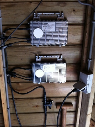

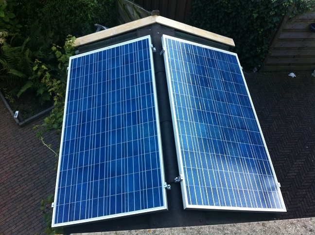

Zo. Ook maar even een kleine duit in het zonneenergiezakje doen :)
Vandaag 610Wp geplaatst op m'n tuinschuurtje (dank zij de subsidie regeling). Ok, het is niet superveel, voor mij is het gewoon een stukje fun, proberen en besparen. Het hoeft voor mij geen kapitalen te kosten, alle kleintjes zijn meegenomen, toch?
Wat ligt er?
- 2 x Suntech Pluto vdm295 (getest op >300W per paneel, hand-picked)
- 2 x Enecsys 360-72 microconverter
- de nodige clickfit rails
Toen het eerste paneel er lag stond de meter al bijna stil, En met 2 panelen een een zonnetje loopt de meter terug.Toch wel grappig. Nu eens kijen wat dit over langere tijd met het verbruik doet.
Leuke grafiek, maar de ochtendzon warmt de zekering op...en dat staat niet in deze grafiek

Zo, hier liggen ook 24 stuks Suntech 255wp panelen, SMA Sunnyboy 5000 TL21 omvormer hangt, nu moeten ze het nog komen aansluiten. Nu vraag ik me af hoe het in de meter bedraad word zodat het terug lever telwerk gaat lopen? Heb een ISKRA 371 meter op 1 fase...
  • PClop
Bizzy schreef op zaterdag 08 september 2012 @ 09:30:
Dat registreerd de meter zelf, er hoeven geen aansluitingen worden aangepast,
Hier kun je je meter in opzoeken, http://www.kema.com/Image...verzicht%20metercodes.pdf
"Leveren / ontvangen "X" Het is toegestaan met het betreffende type kWh-meter zowel de geleverde als de ontvangen energie te registeren."
Hij werkt dus bijna hetzelfde als een draaischijfmeter met dat verschil dat als de meter "terugdraait "
dit softwarematig wordt bijgehouden en in het diplay is op te roepen.
http://www.slimme-meter.i...iskra-1-fase-type-me-371/
Het display geeft dan ook een indikatie P- als je meer terug levert dan je verbruikt en P+ als je meer
verbruikt dan dat je terug levert.
[ Voor 3% gewijzigd door PClop op 08-09-2012 10:04 ]
  • Bizzy
  • Laatst online: 12-04 22:15
Dank je voor de info... Dan stelt dat aansluiten ook niet meer veel voor...kan dus zo gepiept zijn.
