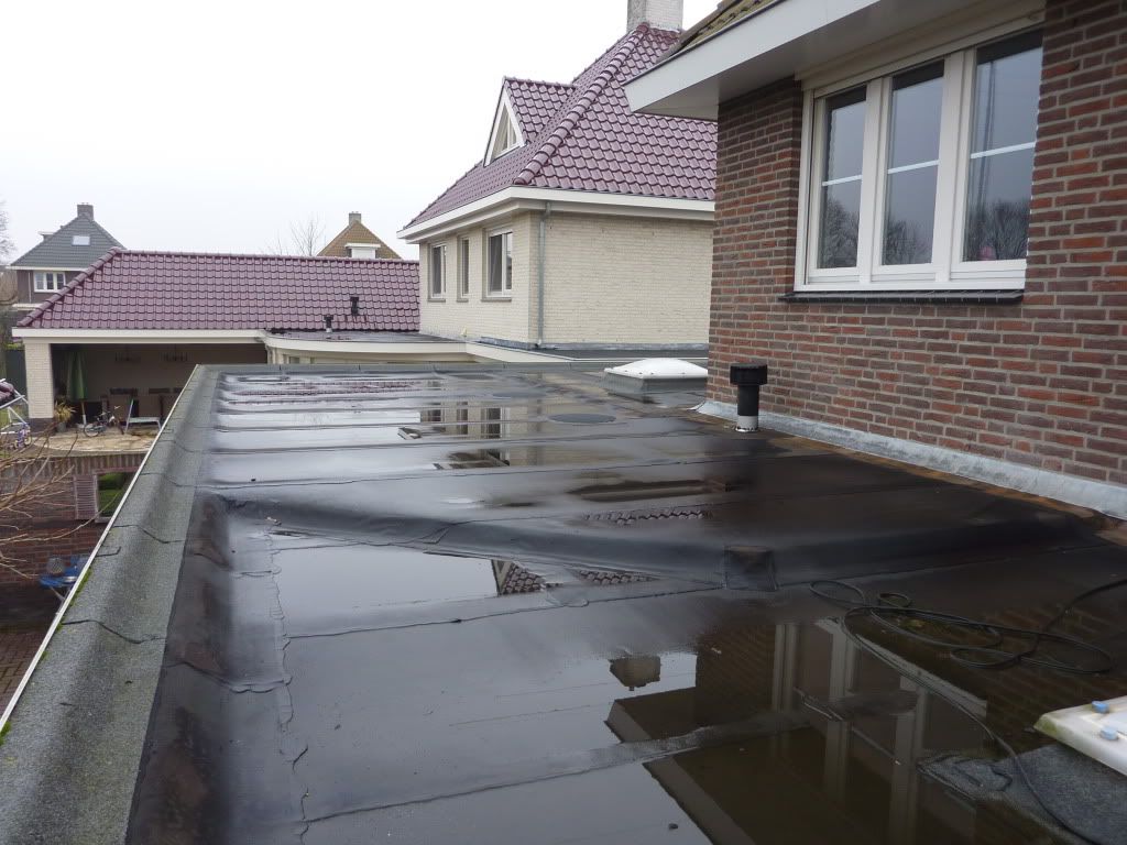

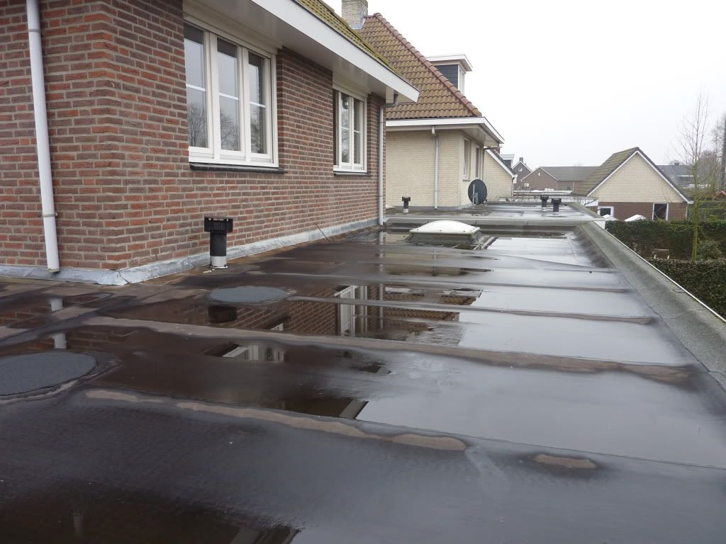

Afgelopen maandag mensen van onze kerk gesproken over het gekochte pand wat we na de zomer gaan betrekken. Daar is toch ook een aardig onbenutte ruimte op het dak. Er komen alleen nog wat luchtkanalen op en de daklichten worden dichtgemaakt, maar dat zou de pret niet mogen drukken.
Link naar het pand.
Het rendement van eventuele zonnepanelen zou alleen maar groter worden omdat overdag er een minimale bezetting is en 's avonds en zondag de boel flink staat te draaien. Je kunt dus een boel energie opwekken omdat de ruimte er is. Zo kun je een heleboel compenseren met wat je verbruikt. Het zou een flinke investering zijn maar het genot van een lagere energierekening lijkt me ook wel tof.
[ Voor 31% gewijzigd door sypie op 29-02-2012 11:06 . Reden: Rendement heeft hier inderdaad niks mee te maken. ]

Wat heeft het rendement van de zonnepanelen te maken met een minimale bezetting overdag, en veel verbruik op zondag..? Ik niet begrijp.
Hou 't eenvoudig!
sypie schreef op woensdag 29 februari 2012 @ 11:02:
Link naar het pand.
Ik begrijp niet helemaal wat je zegt allemaal.
Maar wat verbruikt de kerk, wat voor aansluiting heeft de kerk en hoe verwarmen jullie de kerk?
(is dat elektrisch dan....?).
  • Maasluip
  • Laatst online: 27-08 11:33
Maasluip
Kabbelend watertje
De link naar dat pand is geen kerk maar een modern bedrijspand. Allicht zit daar minstens een 3-fase aansluiting in.
Ik zou zeker op zoek gaan naar subsidies, maar reken ze de terugverdientijd uit. Voordeel is dat je veel van de montage zelf kunt doen (plat dak = niet eng). En je hoeft natuurlijk niet direkt het hele dak vol te zetten.
[ Voor 60% gewijzigd door Maasluip op 29-02-2012 11:20 ]

Minstens? Zijn er dan ook 4 of 5 fase aansluitingen in bedrijfspandjes?
Zit gewoon 3x25 of 3x35A in, maar dat is niet heel relevant op dit moment, want dat zal de bottleneck niet zijn waarschijnlijk.
En subsidies? Dat moet een lokale subsidie zijn (zeer moeilijk te krijgen), en je moet het dak juist wel in 1 keer volzetten, als je het doet, moet je het goed doen. En door meer te plaatsen wordt de terugverdientijd ook korter, door meer massa en doordat je meer gaat opwekken, en dus ook in lagere staffels gaat opwekken. Streven is altijd naar nul, verreweg het meest rendabel.
Niet echt goed advies wat je geeft, imho.
[ Voor 51% gewijzigd door SunshineCompany op 29-02-2012 11:24 ]
Hou 't eenvoudig!
  • Maasluip
Maasluip
Kabbelend watertje
Ik begrijp best dat je graag veel zonnepanelen wil verkopen, maar als je geen 20.000 euro op de plank hebt liggen dan gaat dat wat lastig.

  • trekker22
  • Laatst online: 29-08 17:15
even de vraag of iemand nog concreet op deze offerte kan schieten: (wil vandaag/maandag knoop doorhakken en voor april nog laten plaatsen!)
plat dak, afmeting 11,70 breed wil max 10,5 gebruiken; 3 meter diep; en 0,75 hoog om onder de vensterbanken te blijven, zie deze foto's:
Afbeeldingslocatie: http://i1217.photobucket.com/albums/dd396/trekker25/P1040165.jpg
Afbeeldingslocatie: http://i1217.photobucket.com/albums/dd396/trekker25/P1040164.jpg
het is een platdak van hout doorlopend in een overkapping ook van hout; Volgens constructeur kan dit officieel niks dragen (wel water/sneeuw); Op de 4 uiteinden van platdak +halverwege wordt dak opengemaakt en ijzeren mallen aan de dragende muur bevestigd. Op deze mallen worden de profielen geschroefd om te komen tot een gehele muur van 2x10 panelen als 1 grote wand die ligt omhoog komt:
Afbeeldingslocatie: http://i1217.photobucket.com/albums/dd396/trekker25/P1040166.jpg

  • migjes
  • Laatst online: 27-08 11:43
trekker.
ik denk dat je de panelen kunt plaatsen zonder die hele verbouwing.
zou je ook de foto van uit de tuin kunnen posten zodat ik de balken weer zie.
het zit effen niet helemaal meer in mijn hoofd.
ik zie daar een extra balk lopen en heb wel betere oplossingen als de grote verbouwing.
komen de panelen over het dak raam?
trekker22 schreef op vrijdag 02 maart 2012 @ 10:03:

Wat ik toch vreemd vind is dat er op mijn dakkapel 200kg/m2 mag en op die uitbouw niets zou mogen staan.
Ik weet niet hoe de belangen liggen, maar het zou kunnen dat mensen die de constructie bouwen eerder zeggen dat die noodzakelijk is. Ook heb je op een groot deel van het geheel nauwelijks ballast nodig als je aansluit op het huis en de zijkanten dicht maakt.
Diegene die het heeft gebouwd denkt mogelijk ook "Zet er maar niets op". Lekker makkelijk voor hem.
Ik kan bijna niet geloven dat er niets op dat dak mag.
Ik denk dat je op je hoge dak minder kwijt kunt, maar ook met veel minder extra inspanning.

  • trekker22
Verwijderd schreef op vrijdag 02 maart 2012 @ 10:23:
GEsolar is een chinese fabrikant afdeling "er staat een naam op". Prijs hardware is echt overtrokken. Gezien de panelen.
ja ik vind het ook vreemd, toch aannemer nog eens eerst goed aan de tand voelen, het is de originele aannemer van het huis en die wil natuurlijk wel werk, maar geloof niet dat die me wat aansmeert wat niet nodig id... Zijkant dicht en tegen huis aan gaat wel niet werken, want ik wil nog wel kunnen lopen daar en de ramen wassen etc, dus krijg je niet winddicht lijkt me... Toch maar niet te snel beslissen en eens ander bedrijf nog extra over de vloer!

je hebt nu ingetekend alleen op stuk waar er ook huis zit, maar het geheel moet lopen over hele breedte van het dak. En wel goed om me dit zo te laten zien, maar ik kan er weinig mee omdat ik zelf niks met techniek kan en het toch aan een bedrijf wil uitbesteden.
Maar de vraag is of er niet bv minder Wp op kan met mindere ingrepen in alles; geen mallen in het dak laten bevestigen scheelt me al 2.000 euro schat ik zo; en minder maat werk scheelt ook in de kosten....
Opzich is 3.000 Wp ook genoeg, zou ik met 12 panelen al genoeg kunnen hebben...
Vragen, vragen vragen :)

  • migjes
trekker22 schreef op vrijdag 02 maart 2012 @ 11:46:
je kunt de zaak gewoon door trekken over de keuken heen.
foto had niet meer ruimte om verder te tekenen.
het is geen probleem voor een klusjes man om dat in elkaar te zetten als i wat technische achtergrond heeft.
en dat met gemak in een dag.
maar we zullen neandertaler zijn bericht af wachten.
dat kan best wel eens een betere oplossing zijn.
het dak van de keuken kan het wel hebben allen het dak van het terras (het lagere stukje) is wat krapjes.
dus boven op het schuine dak en een stuk op het platte dak van de keuken kan zonder problemen.
en flink goedkoper.

  • trekker22
migjes schreef op vrijdag 02 maart 2012 @ 17:08:
knelle sunshinecompany.
een beetje mijn tips over nemen.
(ik hou van je *; )
toch neig ik meer naar platdak boven mijn keuken te gebruiken ipv dat stuk van de overkapping:
http://s1217.photobucket....&current=P1040165.jpg
op deze foto goed te zien:
- bij de overkapping gaat het omlaag en is misschien minder dragend
- mijn licht koepel wordt dan verduisterd
- ik kan niet meer zomaar uit de raam het plat dak op!!!
- er zit een uitvoer van de afzuigkap.
daarom zou ik liever alles plaatsen op platdak boven keuken zonder te bevestigen, hellingshoek 15 graden en dan een belasting van 18kg/m2...

  • trekker22
migjes schreef op vrijdag 02 maart 2012 @ 18:24:
jep ik snap je.
denk ook dat het makkelijk kan.
(de link van photobuchet werkt niet?)
en
platdak keuken voorkeur:
geen last van overkapping
niks aan hoeven passen
18kg/m2
kan ik 8 panelen 260Wp kwijt en dan liefst toch combineren met schuindak voor wat meer vermogen..

  • migjes
trekker22 schreef op vrijdag 02 maart 2012 @ 18:29:
en
18kg/m2
dat klink mij als een beter plan.
dat halveert de kosten bijna.
nu nog kijken welke omvormer der het beste bij zou passen.
18kg/m2
trekker22 wat dacht je van:
7 x suntech 190Wp onder het dakkapel.
9 x yingli 260Wp boven de keuken.
dat is al bijna een sma4000tl-20 vol.
misschien kan er nog ergens een extra paneeltje tussen.
