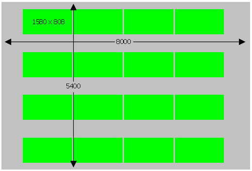

  • IVEL
Ik ben al enige tijd aan het mee lezen in dit topic, vanwege dat wij momenteel een huis aan het bouwen zijn met een plat dak, in de richting van zuid-zuid-oost naar noord-noord-west. Je zou zeggen een bijna ideale opstelling voor het plaatsten van zonnepanelen. Wij zijn de laatste tijd daarom serieus aan het rondkijken naar wat wij willen bereiken, voor het geval er na de verhuizing en alles op de plek staat, toch nog een beetje spaargeld over is :)
In eerste instantie zullen we klein willen beginnen, zodat we een deel (zeg 1/3 van het gemiddelde jaarverbruik) middels zonlicht kunnen opwekken, maar de bedoeling is dat er op latere tijdstippen een uitbreiding kan plaats vinden, zodat we uiteindelijk minimaal neutraal zijn en dus minimaal net zoveel stroom opwekken als dat we verbruiken.
Graag wil ik daarbij jullie advies, ik begrijp dat er naast de panelen zelf ook oa een omvormer nodig is. Zoals jullie begrijpen koop ik liever meteen een omvormer die de beoogde groei aan kan. Waar dien ik allemaal rekening mee te houden, welke omvormer zouden jullie aanraden en vooral, welke panelen raden jullie aan?
Het dak van het huis heeft een oppervlakte van +/- 8m in lengte en 5,4m in de breedte, en zoals gezegd is het een plat dak. Daarnaast ben ik benieuwd, aangezien we nog in de fase van bouwen zitten en we nog wijzigingen kunnen aanbrengen, of het verstandig is om één (of meer) loze leidingen te laten leggen vanuit de meterkast naar de plaats waar de omvormer komt te hangen tbv het aansluiten ervan.
Zijn er nog meer zaken waar ik aan moet denken?

IVEL schreef op dinsdag 28 februari 2012 @ 07:56:
Dat hangt af van jouw 'gevoel voor avontuur', 190Wp panelen zijn 1580x808mm, 3x = 4,74m + 10cm kabelgoot, 240Wp panelen zijn 1652x992mm, 3x = 4,96m + 10cm.
Aantal rijen afhankelijk van kWh-gebruik en hellingshoek, 4 rijen @ 30o, 5x @ 25o, 7x 6x @ 15[sup]o[/sup, bij 190Wp panelen. Lagere hellingshoeken hebben een iets lagere opbrengst.
Er is altijd een schaduw-probleem in de winter, kies voor panelen met 3 bypass-diodes voor minimaal effect.
Edit: alle schoorstenen en ontluchtings-pijpen aan de noordkant natuurlijk ivm schaduw.
Deze opstelling zou kunnen.
  • Een SMA SB 3000-TL21 met 2 MPP trackers.
  • 8 stuks Suntech STP195S (1560 Wp)
  • ruimte voor nogmaals 8 stuks Suntech STP195S (3120 Wp totaal)
Afbeeldingslocatie: http://tweakers.net/ext/f/zWbNgchtpI5acn8H7E2Mwc5X/full.png
2x 8 stuks Yingli YL260C-30b (4160 Wp) op een SMA SB4000-TL21 kan ook nog, maar dan moet de hoek van de panelen aardig laag zijn, om geen schaduwslag te krijgen. Stringspanning (dus ook de opstartspanning) is ook wat lager dan met 2x 8 stuks STP195S. En met een SB4000 heb je niet meer voldoende aan een 16A groep...
[ Voor 15% gewijzigd door antonboonstra op 28-02-2012 12:22 ]

Er zijn al meer reactie's dan ik had verwacht, mijn dank! Ik merk in de reactie's dat ik nog een behoorlijke leek op dit vlak ben, maar probeer me wel behoorlijk in de materie in te lezen.
Als ik de tekening van antonboonstra bekijk, verwacht ik dat de lengte en breedte precies verkeerd is getekend. De lengte van 8m gaat van zuid naar noord zeg maar, de breedte van 5,4m van oost naar west.
Ik lees in de reactie van Neanderthaler71 dat een omvormer op de groei geen goed idee is, maar het is me nog niet helder waarom niet. Kan iemand me dat uitleggen?
De documenten van de woning heb ik zo niet bij de hand, maar ik meen me te herinneren dat de aansluiting inderdaad 1x 35A is.
Gemiddeld verbruik in het nieuwe huis kan ik nog niet heel veel over zeggen. We stappen bijv van koken op gas over op inductie, er zit mechanische ventilatie in het nieuwe huis waarvan ik het stroomverbruik niet ken enz. Dat zullen we moeten gaan ervaren in de maanden na oplevering. Loze leidingen gaan al meer dan genoeg de woning in, we gaan er in ieder geval een paar meer bij laten leggen :)

Over zonnepanelen gehad met een dakdekker. Het is niet het oppervlak aan het dak, maar de randen.
Bij flinke wind heb je kantel en afzet effecten waardoor het draagsysteem op de randen in het dakleer werkt.
De dakdekker ziet het wel zitten. Over een jaar of 10 bij jou een nieuw dak. Het gaat toch kapot en eerder dan je panelen. Normaal vraag ik het niet, maar het is een zwager van me, vandaar.

Als je een rij van 17 panelen hebt lijkt het kanteleffect me nihil, bij kleinere rijen trouwens ook.. maargoed, het zou best kunnen ja. Daarom tegendrager, kosten 3x niets. En over 10 jaar heb ik sowieso een nieuw dak nodig, dus dat scheelt.. ;)

Het kantelen, en vergeet niet afzetten, zal meer of minder zijn afhankelijk van de constructie.

Bij ons gaat het om een schans van 3 panelen breed, 4 hoog in 1 groot vlak, dus daar komt wel veel meer druk op de randen te staan, dus als wij het zonder tegeldragers van de juiste dikte zouden doen dan kunnen we denk ik een week later al de dakdekker bellen. ;)
