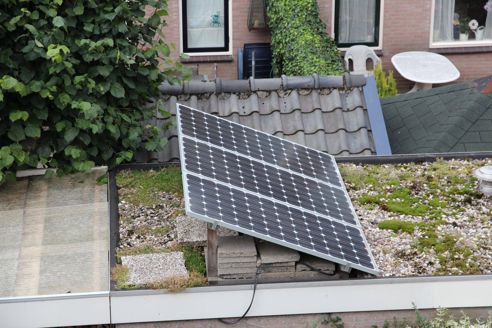

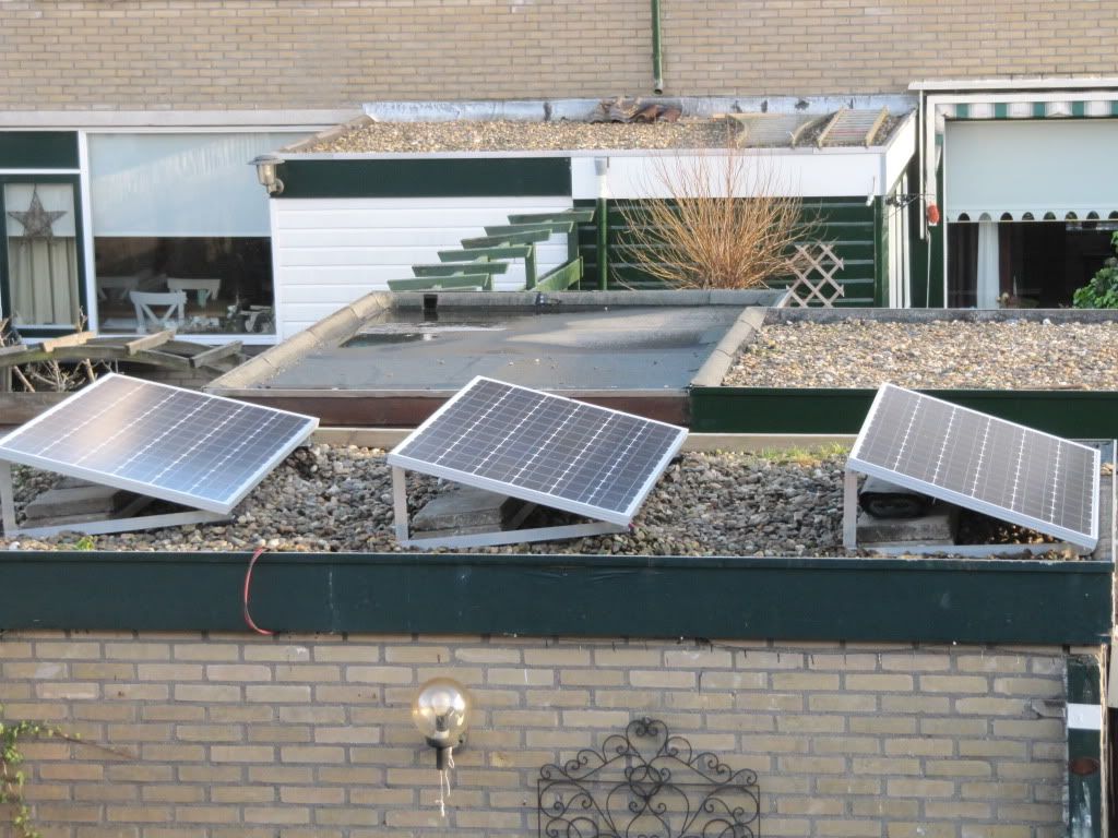

Q-bone schreef op vrijdag 03 augustus 2012 @ 20:38:
volgens mij is met de huidige prijzen (evt tweedehands) een terugverdientijd van minder dan 7 jaar makkelijk mogelijk (zonder subsidie). Er zijn al panelen van 60 cent per wp, en een omvormer hoeft ook niet veel meer dan 400 euro te kosten. Dakmateriaal blijft in verhouding duur, maar met een beetje doe het zelf, is dat naar +- 20 euro per paneel te brengen.
inderdaad, beetje creatief en verder kijken als je neus. Dakmateriaal is gewoon overpriced imho, een flatfix steun kost 35-38,- per 2 , gewoon een gestampt blikje, als het onder bouwmaterialen zou vallen kost het geen reet.
Ik heb mijn "flat fix" maar zelf laten maken, kan ik de hoek ook nog kiezen. :)

Rol-Co schreef op vrijdag 03 augustus 2012 @ 21:01:
hele goede optie.
langs de bouwmarkt gaan en zelf iets in elkaar flanzen.
geen garantie, maar wel goedkoop.
niet piepen als het fout gaat natuurlijk :P

Niet flanzen, gewoon 2mm dik rvs steunen laten maken. :) kan dat blikje niet tegenop hoor :P

migjes schreef op vrijdag 03 augustus 2012 @ 21:21:
ja maar dit is altijd al een vreemd pootje van tweakers geweest.
niet iedereen die hier komt is even technisch.
en sommige dingen van pv zijn best gevaarlijk.
zodra er meer als 4 panelen aan elkaar gekoppeld worden begind de stroom vrij rap dodelijk te worden.
dus als tweaker moet je je zelf ook wel eens in houden.
(er lezen meer mensen mee.)
Ja daar heb je gelijk in, maar als je een beetje handig bent is het te (laten) maken. Met de stroom die op pv staat moet je inderdaad vreselijk uitkijken, even gauw of na een tijdje koppelen van stekkers zit je vrij snel hoog.
Vanmorgen na mijn verbouwing toch ook nog even 360v op de meter gezien, dat is redelijk serieus voltage.

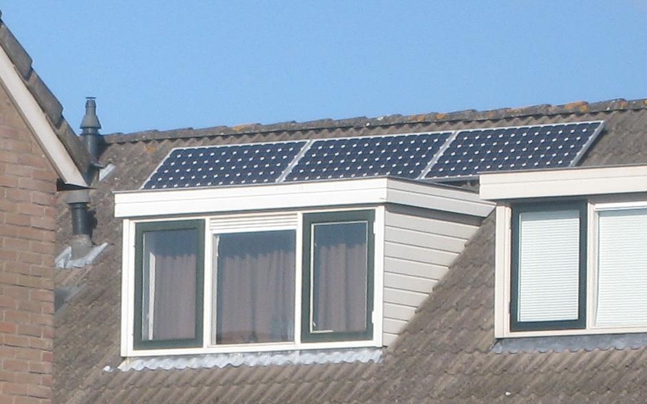

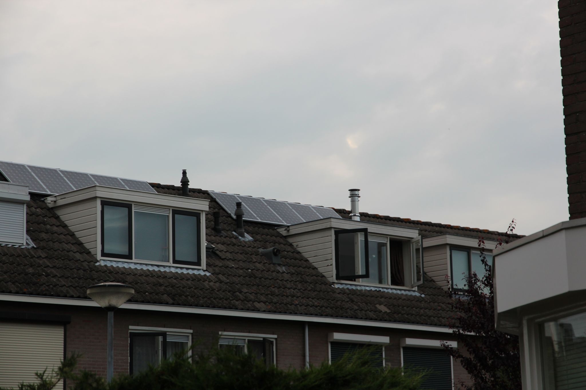

Sinds vorige week is mijn dak aan beide kanten zo goed als vol.
Ik ben in juli 2009 begonnen met 1 setje op het schuurdak, ZZW, 3x175 Wp Kingsun op Steca 500. Deze ligt er nog steeds en werk nog perfect:
PV_Schuurdak
Het bleek uitstekend te werken en heb toen een maand later 3 panelen boven de dakkapel gelegd.
PV_oost_3x175wp
Tsja, ik had het PV virus flink onder de leden en het werd steeds gekker. April 2010 9 panelen van 185 Wp besteld.
PV_west_eerste 6
Hier liggen de eerste 6 stuks.
Na meten kwam ik tot de conclusie dat de set op het oosten het beste rendement gaf en ben toen op zoek gegaan naar beter passende panelen. Die vond ik bij dezelfde leverancier. Maar ja, wat doe je dan met de panelen die je eraf haalt? Juist, die zet je aan de andere kant van het dak + wat extra's omdat je toch bezig bent.
Dus op oost is de situatie nu zo:
PV_oost
5 x 145 Wp op dezelfde Steca
(De buurman deed ineens ook mee :) :) )
En op west is het een aardig rommeltje geworden.
U ziet;
bovenste rij: 6 x 185 Wp Kingsun
Daaronder 1 x 190 Wp Eopply
Dan 3 x 185 Wp Kingsun + 3 x 175 Wp Kingsun (van de oost-kant boven de dakkapel)
4 x 190 Wp Eoplly
En nu is het dak vol.
PV_west
Inmiddels is de buurman nu ook aangestoken; die heeft al 5 paneeltjes geplaatst en is van plan ook aan de west-kant wat te gaan doen.
Morgen ga ik aan de klus bij mijn schoonouders. Die vonden het nu ook wel interessant worden...

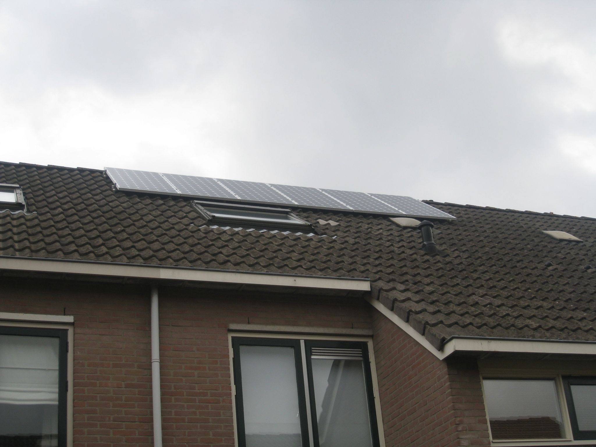

Zo, de eerste 5 panelen van de 11 zitten erop en ik mag weer een berg dakrails verzetten omdat ik niet kan meten. Pffff. Prutser.
Ik ben een doe het zelver en ik zal het weten. Gelukkig heb ik meer verstand van computers.
De zooi zit iig redelijk goed vast, beter dan ik dacht. Ik denk dat de extra L profielen ook niet nodig zullen zijn. Wel de 5 panelen al in serie aangesloten, de + zit binnen, deze aan de schakelaar (die uit staat) en op het dak de stekker (-) onder het paneel.
Morgen maar weer het dak op, ik heb nu in elk geval een stelling zodat ik een stuk makkelijker de reis naar boven kan maken. Maar jammer dat ik toch weer een hoop rails moet schuiven. Nou ja, het is niet anders.

databeestje schreef op vrijdag 03 augustus 2012 @ 22:27:

wmeester schreef op vrijdag 03 augustus 2012 @ 22:38:
Zo te horen heb je al wat rails verplaatst. Mijn ervaring met rails loshalen is; dat lukt niet/nauwelijks. Dakhaak verbogen etc. Ik wens je veel succes morgen!
Valt erg mee, de truc is om de rails in te tegenovergestelde richting te "draaien" als waarmee je hem erin klikt. Tegelijkertijd met een plat voorwerp als hefboom zachtjes duwen vanuit binnenuit en deze springt er netjes zonder verbuigen uit. Je hebt echt maar heel weinig kracht hiervoor nodig.
Morgen idd de ander verschuiven. De rails zit dan dus als volgt, 1e rij panelen deze met 2 rijen pannen ertussen, de volgende paneel rij heeft dan de rails met 1 pannen rij ertussen. Paneel rij 3 heeft dan weer 2 rijen met pannen ertussen als ik het goed uitgerekend heb.
Maar dan sluit alles wel aan. Ik ga morgen alsnog aan de zijden met stukken L profiel de panelen vertikaal aan elkaar vast maken, omdat de 2e paneel rij theoretisch meer zou kunnen bewegen.

Vandaag 19 meter rails op 32 dakhaken gemonteerd mbv een zelf gefabriceerd wigje. Ging perfect! Het is nog nooit zo makkelijk gegaan. Iedereen die clickfit gaat monteren; gebruik een wigje.
Ik had er 1 van hout gemaakt van 2 cm breed, op zijn hoogst ook 2 cm en 12 cm lang.
Nou wij zijn vandaag ook met clickfit bezig geweest en het werkt redelijk, maar het komt wel heel nauw allemaal. Onze oplossing: WD40 gebruiken en de haken gewoon op de grond er netjes in schuiven. Pannetjes omhoog ter hoogte van de haken, paar tikjes van de hamer et voila: zit als een huis. Nadat we eerst twee uur hebben verspild met het proberen in te klikken ging het op deze manier als een speer. Morgen even afmaken:
Afbeeldingslocatie: http://farm8.staticflickr.com/7249/7712536968_7755296b13_z.jpg
Afbeeldingslocatie: http://farm8.staticflickr.com/7123/7712537560_f312e40712_z.jpg
De rest was echt een eitje, stelt niks voor. Subsidie is ook toegekend, dus dikke pret allemaal. Morgen ligt er 12x195wp op 4 Steca 500's.
[ Voor 13% gewijzigd door Verwijderd op 04-08-2012 22:54 ]

Verwijderd schreef op zaterdag 04 augustus 2012 @ 22:46:
Heeft het een speciale reden dat je 4 steca's gebruikt i.p.v 1 grotere sma2100 bijv? Je lijkt zo op de foto geen schaduwprobleem te hebben namelijk wat een reden kan zijn.
Kwam qua prijs gelijk uit en we hebben wel degelijk wat schaduw van een boom in de avond voor een uur :)
  • Rol-Co
  • Laatst online: 01-06 00:28
Rol-Co
3,8kWpZ 4,98kWpO-Z-W 2,86kWpN
Ok, wel een mooi dak er voor, niet te hoog ook :) 12 stuks naast elkaar in 1 rij of ga je nog naar boven?
2x landscape had ook onder het raam gepast of niet? Kan je nog meer kwijt. :p
Voorlopig 12 stuks in 1 rij, met nog ruimte voor nog een keer 3 stuks aan de rechterkant. Dak ligt pal op zuid en heeft nauwelijks schaduwwerking, onder een hoek van 35 graden. Komt allemaal erg goed uit :)

  • Pietje NL
  • Laatst online: 06-06 18:49
Toch raar dat niemand op zoiets een normaal antwoord kan geven.
75 kilo gaat hem hier ook niet worden met paneel en bevestiging erbij.
Zou dan ongeveer 100 kilo per paneel worden op je dak.

Rol-Co schreef op zondag 05 augustus 2012 @ 11:17:
Ik zit hier met datzelfde probleem maar is helemaal afhankelijk van de grootte van de panelen en de hoek, ik heb hier kleine panelen van 120x55 in landscape op een 2.50m hoogte met 12,5 graden hoek en ga eerst met 1 stoeptegel per paneel beginnen. Mochten ze verschuiven kan ik er nog 1 bij leggen.
Mijn panelen zijn 160x80cm en ik heb er 8 stoeptegels op liggen, ze zijn geen kant op gegaan het afgelopen jaar!

3 panelen en 8 stoeptegels?
hier 16 panelen, worden er 20 , als ik dan 50kg per paneel+paneel en steunen doe moet ik gaan stutten denk ik. :)
alleen de steunen 25x in rvs was al niet te tillen + 20x 7,5 kg panelen.

Rol-Co schreef op zondag 05 augustus 2012 @ 22:31:
Nee, 8 per paneel.
Totaal 24 tegels voor 3 panelen, en het hele dak ligt ook vol met kiezels.
Het dak bestaat uit balken van ongeveer 16x8cm en me schuur is maar 2 meter breed, heeft totaal geen last en me panelen liggen muurvast.

flippo765 schreef op zondag 05 augustus 2012 @ 22:27:

Maar die 8 per paneel moet ruim voldoende zijn , is 8x8.5Kg= 68Kg

flippo765 schreef op zondag 05 augustus 2012 @ 22:42:
Nee, 8 per paneel.
Foto:
Zijn wel wat achterover gezakt, ik hoop niet dat het je dak is maar alleen het grind.
er kan wel meer wind onder komen als hier, dat wel.
