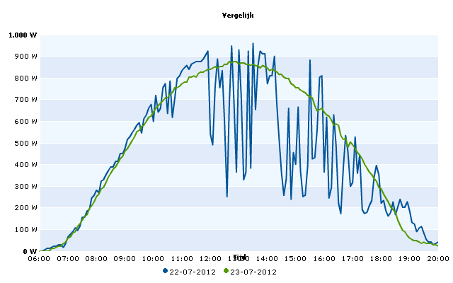

Bij mij ziet het er niet uit, en dat komt niet door de "echte opbrengst". De Enecsys logging zit er gewoon knetterhard naast. Het rare is, dat het de current* power gewoon goed heeft. Tussen 10:00 en 13:00 was current power gewoon >1kW continu (op 1,44kWp set). Ook wel 1,2kW gezien, maar nooit lager dan 1kW (geen wolkje aan de lucht ook, geen partiële schaduw of iets). Toch logged het ding maar 100-150 Wh 8)7 Naja, ding, ik denk dat er iets mis gaat bij hun servers. Dit verklaart wel waarom het systeem "onder presteert" met 10%-20%, het doet dat niet feitelijk, maar de logging klopt niet.
Afbeeldingslocatie: http://members.ziggo.nl/bartzor/pv/Enecsys23juliverwachting.jpg
De rode lijn heb ik getekend met photoshop, als wat je redelijkerwijs zou verwachten.
De twijfels over dat het aan de logging ligt is nu echt zeker. Eerder was het door het wisselvalige weer moeilijk te bepalen. En eerst dacht ik dat het aan de slechte ontvangst lag (vanwege alufolie tegen dak), dat nu opgelost is (goede ontvangst).
Mailtje naar Enecsys dan maar...

Bartjuh, is het zo dat de enecsys kastjes een eigen geheugen hebben? Stel je voor dat de enecsys servers niet thuis geven, dan ben je dus de gegevens kwijt??
Ergens moet het gebufferd kunnen worden....

Geen idee, maar zover ik weet is mijn internetconnectie gewoon goed, en de hele dag ook goed geweest... (hell keek tussen 10:00 en 13:00 ook gewoon om de 10min ofzo op de Enecys monitor hoe het ervoor stond).
Hier is wat meer info over de werking; http://www.navitron.org.uk/forum/index.php?topic=16240.0
Edit; Blijkt wel ergens bewaart te worden, dan wel in omvormer, dan wel in gateway kastje...
Edit2; Schijnt in de micro-omvormer zelf geheugen te zitten die de opbrengst gewoon optelt. De gateway "poll't" de omvormers één voor één, en stuurt dan de opbrengst door.

Ik twijfel niet aan jouw spullen, maar aan die centrale dozen van enecsys. Wie weet: misschien is hun datacenter wel een baggerzooi.
Onze Tigo's sturen iedere seconde hun gegevens naar de management unit. Als ze daar niet in slagen, bewaren ze die om dat in een volgende poging door te geven. Da's de 1e buffer. De management unit zoekt iedere 10 minuten contact met het datacenter van Tigo om de gegevens door te seinen. Lukt dat niet, blijven ze gewoon lekker in de management unit gebufferd. Dan kan het voorkomen dat de gegevens niet meteen in de overzichten verwerkt zijn (da's wel een beetje jammer), maar je weet in ieder geval dat er niets verloren gaat.
Niet dat jij hier nu iets aan hebt, maar ik kan me eigenlijk niet voorstellen dat het bij Enecsys of SolarEdge anders werkt.
Inderdaad, mailtje naar Enecsys dan maar.

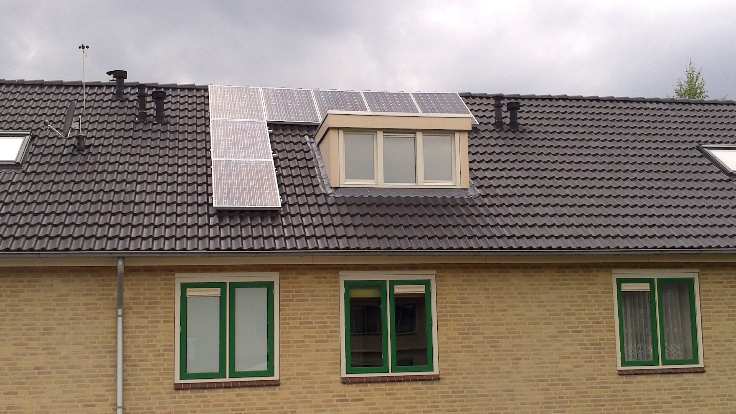

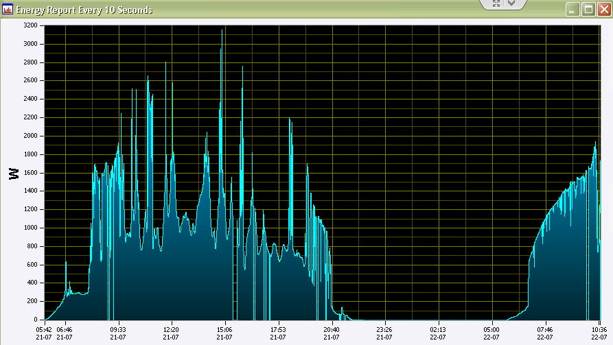

Nu het leuke nieuws, ook wij hebben zo'n leuke bobbel en deze is zojuist pas gestopt met produceren.
Reportage van za-/zo-/maandag
Afbeeldingslocatie: http://tweakers.net/ext/f/jyr1lZATqbcHLEx4FE6UcPzp/medium.png
Afbeeldingslocatie: http://tweakers.net/ext/f/xpMTUdmCdDg1QvoEksuuK2dt/medium.png
Afbeeldingslocatie: http://tweakers.net/ext/f/SHlKCdmjVNNr8ZtRwAnhKmnq/medium.png

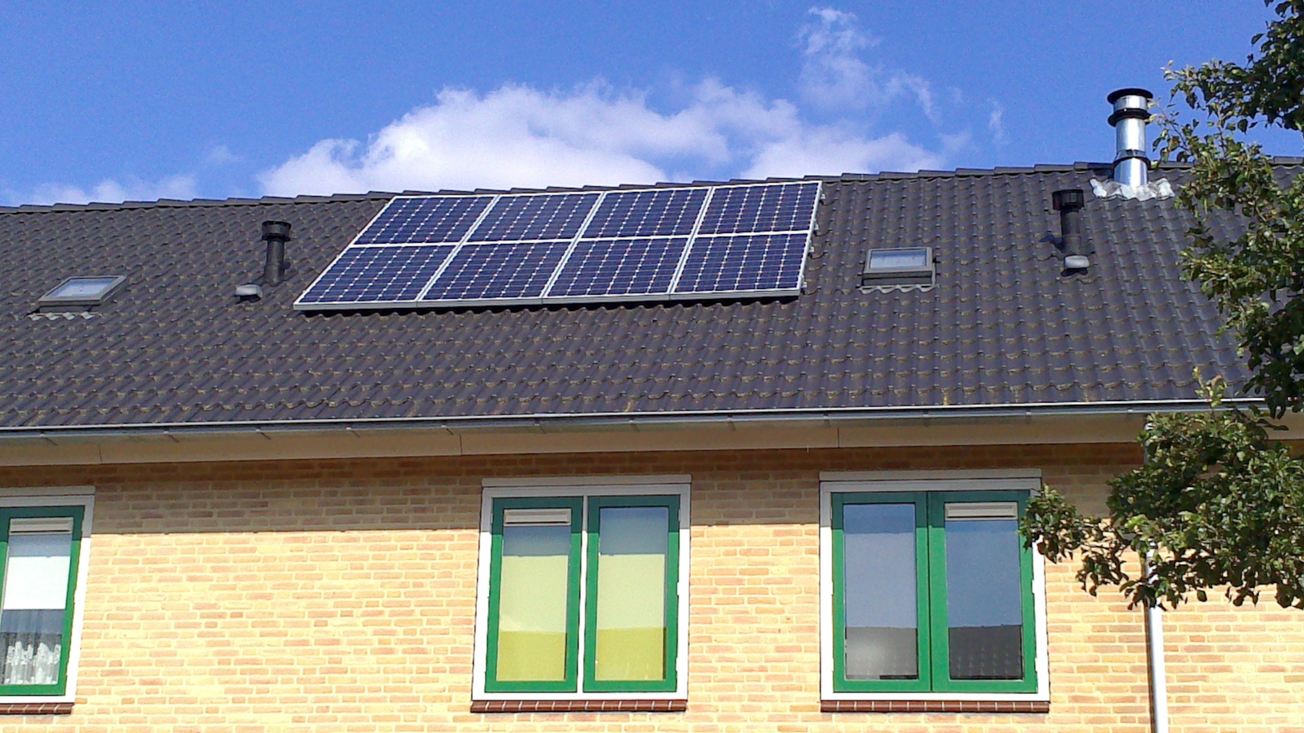

Oh ja en de final foto's van onze panelen:
Afbeeldingslocatie: http://tweakers.net/ext/f/VoxACNrlNxzZqPeqRIwv9yZF/medium.jpg
Afbeeldingslocatie: http://tweakers.net/ext/f/j0jMQiY8ItCfaaXERkzATEr4/medium.jpg
Niet dat jij hier nu iets aan hebt, maar ik kan me eigenlijk niet voorstellen dat het bij Enecsys of PowerEdge anders werkt.
Ja, dat zou kunnen idd. Mailtje naar Enecsys maar ja.
Het probleem is niet incidenteel, maar structureel. Nu is het alleen overduidelijk.
Bij Enecsys zijn ze wat betreft documentatie wel een beetje van het niveau; need to know basis :(
Betaal je zo veel voor dat Enecsys spul in de verwachting dat alles mooi geregeld is... krijg je dit gezeur. Naja, aparte opbrengstmeter ertussen dan maar? Kost ook weer extra.

Migjes: Ik hoop dat ik het goed heb gelogd, ik weet nog niet zo goed hoe en waar ik ze precies kan inladen en met welk bestandsformaat.
Ik kan het als txt, xls of csv opslaan. Dit zijn dan de exporten van de handmatig gemaakte rapporten. De dagdata wordt standaard als txt opgeslagen.

Bartjuh schreef op maandag 23 juli 2012 @ 21:10:
Volgens mij heeft Enecsys de oplossing voor het balanceren van het (midden op de dag) van Photovoltaik-strom vergeven Duitse net gevonden, met die pieken bij jou in de ochtend en de namiddag... >:)

The Wizard schreef op maandag 23 juli 2012 @ 23:44:
Ondanks de mooie parabool vandaag was de opbrengst niet zo denderend, de warmte is toch van een behoorlijke invloed: http://www.pvoutput.org/c...0&df=20120722&dt=20120723
Misschien niet zulke hoge pieken, maar de dagopbrengst lag bij mij toch een stuk hoger (6,23 i.p.v. 5,51 kWh/kWp). Wat mij het meeste opvalt is het verschil in het laatste uur. Ik moet het dan alleen van indirecte straling hebben en blijkbaar zorgt de bewolking dan juist voor meer reflectie :*)
Vergelijk 22/23 juli 2012

antonboonstra schreef op dinsdag 24 juli 2012 @ 08:49:
Dat is grappig, ik had ook zo'n identieke "boost" in het laatste uur. Indirect licht en dan weerkaatsing van de wolken scheelt idd veel. Ik heb ze redelijk plat liggen (20 graden), dus ze vangen naar verhouding veel indirect licht op.
Afbeeldingslocatie: https://dl.dropbox.com/u/25854502/23072012.jpg
Ik zat op 5.577kWh/kWp (22/7) en op 5.737kWh/kWp (23/7).
Het valt me op dat veel mensen direct vanuit de omvormer de statistieken halen, dat geeft toch een behoorlijk vertekend beeld met het totaal opbrengst. Ik meet vanuit de meterkast met een kWh meter en een Arduino. Die laatste per cm's in de meterkast met 6 mm2 geeft verwaarloosbare verliezen, maar alles daar tussenin zijn significant.

Niet heel strak gelegd ook...
Rapapa...
  • PvPower
  • Laatst online: 19-05-2025
Dat is wel weer goed voor de koeling, verder ziet het er niet uit.
15 x Suntech STP255-20/Wd+, 1 x Power-One Aurora PVI 3.0 OUT omvormer
  • LosGieros
PvPower schreef op dinsdag 24 juli 2012 @ 14:30:
Bedoelde strak in de zin van recht. Lijkt schots en scheef te staan sommige :+
Rapapa...
  • NielsTn
  • Laatst online: 09-06 22:53
Zeker geen visitekaartje voor zonnestroom...
wel een stok voor welstandscommissie om mee te slaan :(
Tesla Model 3 LR DualMotor - AP & FSD | 4800Wp solar panels | 11.4GJ thermal solar panels
  • PvPower
@LosGieros,
Oke
Vraag me af hoe dat komt je ziet toch duidelijk de bevestiging rails zitten.
Het moet toch niet al te moeilijk zijn om het daar een beetje netjes op te leggen.
  • NielsTn
wellicht niet een waterpas meegenomen om de panelen daadwerkelijk in lijn te houden/leggen?
