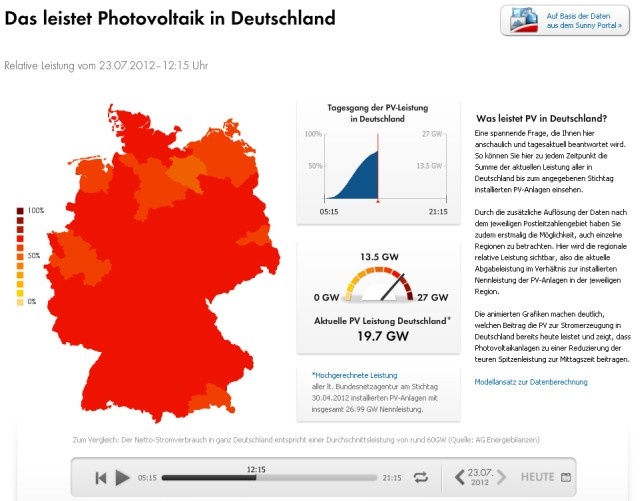

Nu al bijna 20 GW in Duitsland!
PV opbrengst Duitsland 23 juli 2012

Groot nieuws! Nederland heeft meer PV dan Duitsland :+
(typisch voorbeeldje van verkeerde conclusies trekken uit willekeurige getallen)
