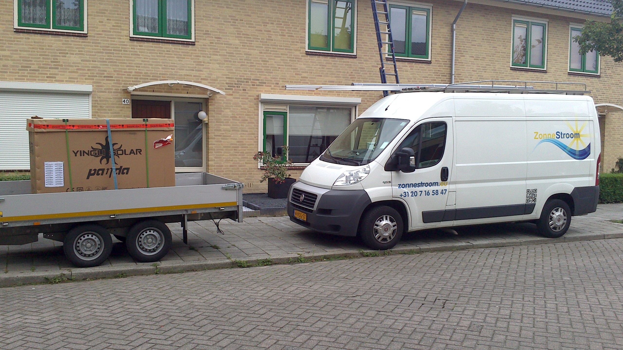

Kiswum schreef op vrijdag 20 juli 2012 @ 15:36:
Eindhoven heeft er een leverancier bij :)
Voor - en na westside
Voor- en bijna na eastside
Bedankt!
En de Fiat stookt Compressed Natural Gas, zeer prettig, geen dieselwalm.
Pluim ZonneStroom.eu ( Compressed air zou 200% TOP ZIJN )

PClop schreef op vrijdag 20 juli 2012 @ 19:10:
Guus heeft inderdaad een mooi busje uitgezocht :)

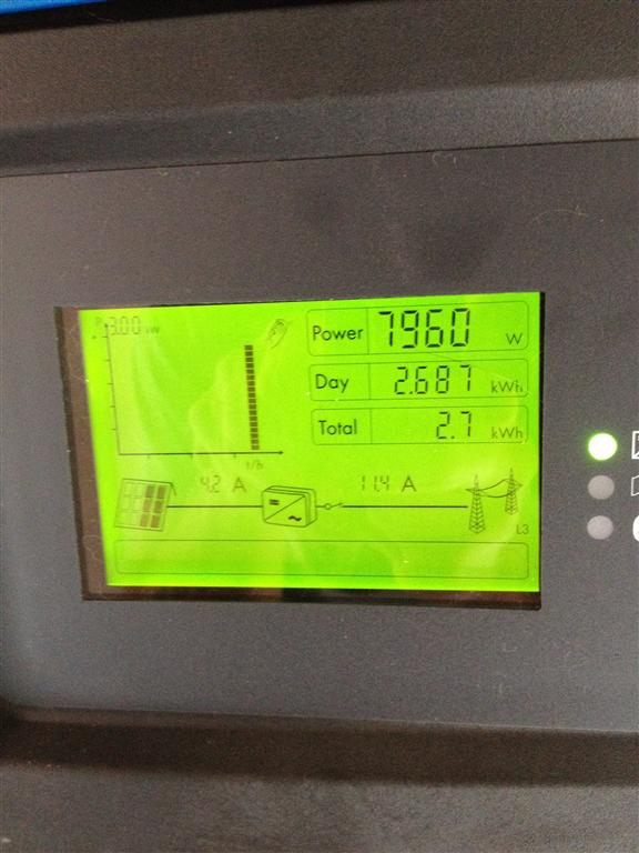

Tesla Model 3 LR DualMotor - AP & FSD | 4800Wp solar panels | 11.4GJ thermal solar panels
Nog 2 fotootjes
Afbeeldingslocatie: http://www.weerwoord.be/uploads/17720122024250.jpg
Afbeeldingslocatie: http://www.weerwoord.be/uploads/5316036609378.jpg

Ik voel me altijd zo klein tussen het geweld van de 'grote jongens'.. ;) Zoals hierboven, van der Valk.
Ach, 't loopt mooi door. Kom net als Solarking niet eens toe aan 't maken / plaatsen van foto's.
[ Voor 4% gewijzigd door SunshineCompany op 21-07-2012 13:10 ]

Nee, niets meer van gehoord. Zal wel in onderzoek zijn. Ben d'r wel bij betrokken, via via, als lokale partij.. maar ach, het is voor ons weinig interessant. Vind het leuker om 'gewoon' bedrijven & particulieren een goed advies te geven, en gewoon een mooi systeem te mogen plaatsen.
En mooie plaatjes komen zeker weer, gisteren nog 28kWp op oost & west op 't net gegooid, a.s. dinsdag weer 33kWp op 't net.

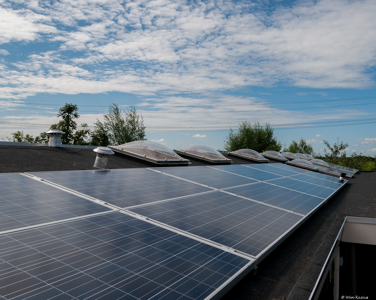

40 panelen op west - 18 panelen op oost orientatie bij 15 graden helling aan beide zijden, 240wp panelen, sma 12000, hier de productiedata van vandaag, eerste volle dag draaien.
>:) Jammer veel bewolking gehad vandaag.

Verwijderd schreef op zaterdag 21 juli 2012 @ 19:18:
dd-MM-yyyy kWh kW
21-7-2012 18:05 87,176 3,516
Tja, hoe krijgen we het hier zo snel vol? Een grafiek zegt meer als een logbestand van 5 minuten waardes. Wat wil je laten zien?
