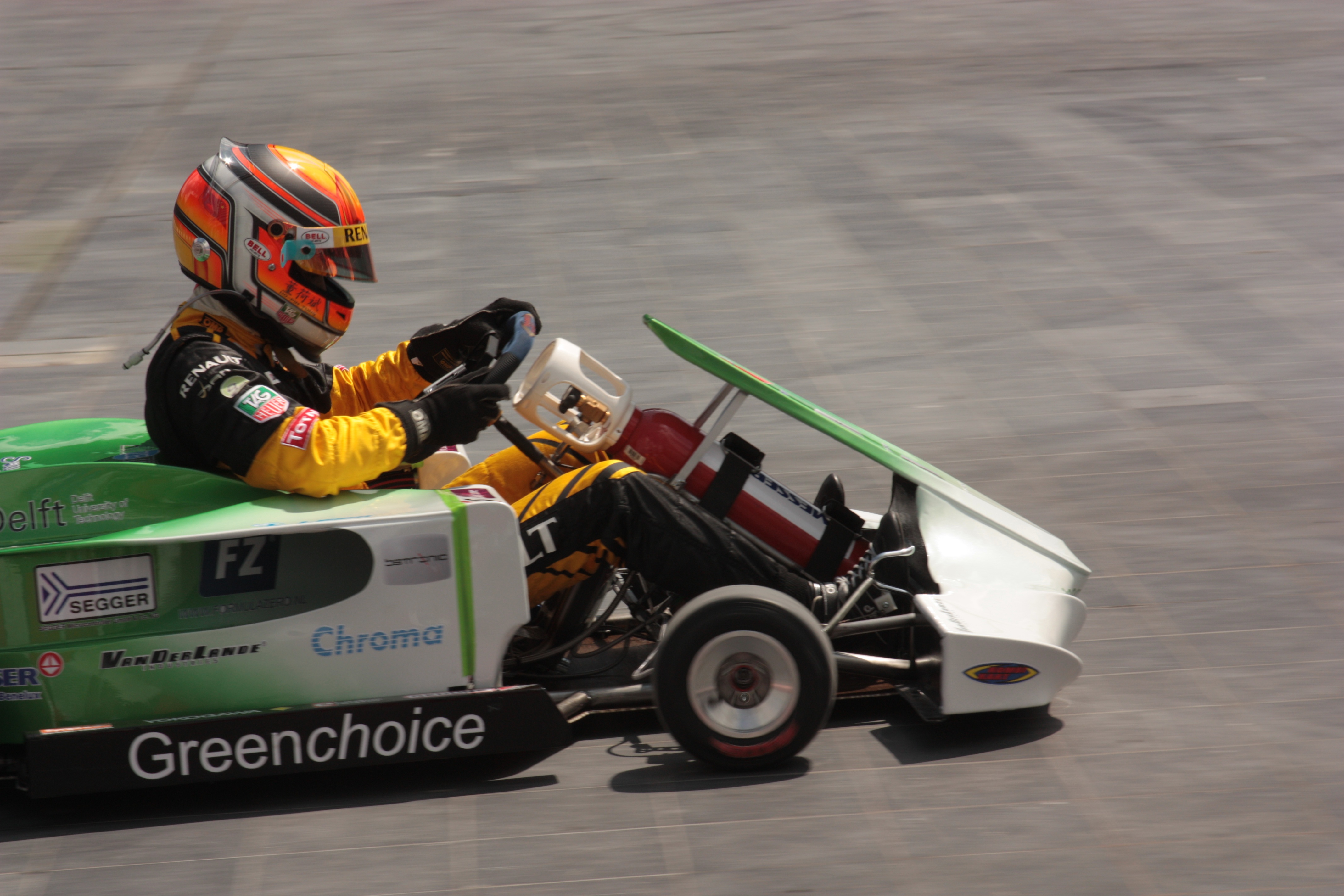

De vragen:
- Welke camera is gebruikt
- Welke lens is gebruikt (op welke brandpuntsafstand?)
- Wat zijn de instellingen
- Welke overige apparatuur is gebruikt
- Wat is de positie van eventuele overige apparatuur
- Wat zijn grofweg de instellingen van eventuele overige apparatuur
Als je zelf nog vragen kunt bedenken die je wilt beantwoorden, doe vooral! :D

Fijn zo'n foto waarbij niets scherp is...
De foto ziet er behoorlijk tele uit, dus ik gok ongeveer 250mm in 35mm equivalent.
De sluitertijd ziet er relatief langzaam uit, al is dat moeilijk in te schatten, omdat je niet weet hoe hard die (elektrische?) kart op dat moment rijdt. Maar ik houd het even op 1/60sec.
Gezien de FoV van ongeveer 2m breed en f=250mm is de afstand tot je object ongeveer 20m. Ik schat de scherptediepte ongeveer 1m (erg lastig te zien, omdat alles onscherp is), dan krijg ik met 250mm en een afstand van 20m een 35mm equivalent van f/8. Ik zie nagenoeg geen ruis, dus ik denk iso100 (moet volgens mij ook wel met f/5.6 en 1/60sec sluitertijd overdag met wat zon).
Geen idee meer welke camera en lenzen jij ook al weer hebt (afgezien van de niet-telelenzen die je noemde in het prime vs. zoom topic), kom ik op het volgende uit:
- Welke camera is gebruikt: APS-C
- Welke lens is gebruikt (op welke brandpuntsafstand?) 55-250? op 160mm (ongeveer 250mm in 35mm equivalent)
- Wat zijn de instellingen: f/5.6 (f/8 in 35mm equivalent), 1/60sec, iso100
- Welke overige apparatuur is gebruikt niets
- Wat is de positie van eventuele overige apparatuur nvt
- Wat zijn grofweg de instellingen van eventuele overige apparatuur nvt

Het is de Formula Zero waterstof kart van de TU Delft. Veel verder kom ik niet. :+
450D
55-250 @250mm (redelijk veel compressie door langere brandpuntsafstand)
1/125s f5.6 250mm iso 200 je ziet duidelijk dat de arm minder scherp is als de helm dus redelijk korte dof. Je ziet ook dat hij meegetrokken is, maar niet zo extreem veel aan de lijnen in de ondergrond
Enkel zonlicht van de achterkant
nvt
nvt

Heeft niks met durven te maken in mijn geval, maar het is voor mij geen interessante foto.
Uiteindelijk moet er wel iets zinvols te analyseren zijn.
sluitertijd? Niet vast te stellen aangezien dat afhankelijk is van de snelheid van de kart en die is niet bekend.
Scherptediepte? Niet vast te stellen aangezien alles geblurred is.
brandpuntsafstand? Niet interessant en vrijwel niet vast te stellen aangezien je maar 1 onderwerp hebt met alles voor de rest geblurred. (en ik ga niet het perspectief vaststellen aan de hand van alleen die kart)
Licht? Duidelijke harde schaduwen vanuit één bron, hoogstwaarschijnlijk gewoon de zon.
Dan word het uiteindelijk puur gokwerk.

Met een beetje zoek- en meetwerk kon ik deze foto zelf bijzonder nauwkeurig raden. Ik heb juist deze foto gekozen om zijn raadbaarheid. Alle parameters waarvan jij zegt dat ze niet te raden zijn, zijn te raden :D
  • mjtdevries
  • Laatst online: 19-11 14:37
Vertel maar hoe je de sluitertijd zou moeten raden.
als ik snel een zijdelingse beweging maak met een korte sluitertijd, dan krijg ik de zelfde blurring als wanneer ik een langzamere zijdelingse beweging maak met een langere sluitertijd.
Uiteraard moet de zijdelingse beweging in harmonie zijn met de beweging van de kart om die scherp te krijgen, maar aangezien niet bekend is hoe snel de kart beweegt kun je ook dat niet bepalen.
Ik ben bang dat je toch uitgaat van informatie die niet uit de foto te halen is.
  • mux
  • Laatst online: 04-11 10:40
mux
99% efficient!
Hé, morgen krijg je alles te horen, nu is het aan jou om je best te doen en uit te vinden hoe je dat zou kunnen raden. En je hoeft ook lang niet alles te beredeneren als je daar geen zin in hebt; de vorige keren was de meeste informatie niet uit de foto te halen en daar gokte men ook maar gewoon.

Mijn poging:
3:2 verhouding en 12,2 MP, iets anders dan een Canon 450D kan ik daar niet bij vinden.
Het lijkt mij ook aardig tele, laten we zeggen een 55-250 IS op 250 mm.
Het is nergens scherp, vooral door bewegingsonscherpte denk ik. De scherptediepte lijkt vrij groot te zijn, in de verre achtergrond kan ik nog duidelijk de rubberstrepen zien. Ik gok f/11 en 1/50 s op ISO 100.
Een kart B)

Ik heb mijn eigen apparatuur gebruikt. Kijk naar het pak van de coureur om erachter te komen waar en hoe licht het was.
[ Voor 13% gewijzigd door mux op 02-02-2012 11:34 ]
  • Sibylle
  • Laatst online: 13-07-2023
Canon 450D
100mm
f/8
1/100s
Let's see :D

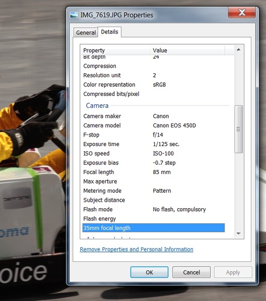

De oplossing
Vandaag zijn we enthousiast audiovisueel en krijgen jullie, een primeur op GoT, uitleg in 720p! Helaas kwam ik er tijdens het renderen pas achter dat ik het geluid niet zo goed had opgepompt, dus dat klinkt wat zachtjes. Alsnog, veel plezier ermee.
Oplossing Raad de Instellingen #05
Thanks for playing!
  • Universal Creations
  • Laatst online: 26-11 21:42
Leuk die video's!
Jammer dat ik er gigantisch naast zat...
Overigens klopt je exposure value niet helemaal vanwege die 2/3stop onderbelicht.
  • mux
mux
99% efficient!
Je kunt nooit precies weten hoe helder het was, etc. Je zit er altijd wel een stopje naast, maar de methode laat zien hoe je iig een goede gooi kunt doen naar het antwoord (en ik zat vrij dichtbij).
Als je het nog nauwkeuriger had willen doen had je kunnen zien dat de witte delen van de foto wat vroeg uitgebeten waren, en dat de foto dus in het geheel niet helemaal goed was belicht. Ook was het eigenlijk ietsjes donkerder op het moment van de foto, een stuk dichter bij 14EV100 dan 15, wat je eventueel had kunnen raden met behulp van de albedo en reflectiviteit van de helm. Misschien had je zelfs het f-getal nog kunnen raden door de onscherpte te meten, en de snelheid van de kart aan de hand van een aantal filmpjes dat hierover online staat. Maar met de methode die ik heb gebruikt kom je al binnen ongeveer 1EV van het antwoord, en het heeft eerlijk gezegd geen enkele zin om er meer tijd in te steken dan dat.
[ Voor 93% gewijzigd door mux op 05-02-2012 09:54 ]

Met een redelijke gut-feeling zat ik toch redelijk dichtbij. Ik heb gekeken naar de foto en gedacht: stel ik wil precies die foto maken als ik op locatie ben, welke settings zou ik dan instellen.
Ik zat er wel iets naast, maar met de tweede foto die ik had geschoten had ik wel goed gezeten denk ik ;-) (maar dat is meestal zo :P )

Het enige aanknopingspunt wat ik in de foto had, was de zon-reflectie op de achterkant van de helm (bij die "spoiler"). Je ziet daar een vrij felle zon en mooie wolkenlucht. Verder zijn de schaduwen vrij klein, dus de zon moet vrij hoog gestaan hebben.
Dat bij elkaar opgeteld --> het moest wel een archieffoto zijn. :+
...en ik had er geen tegels in gezien. Ik dacht meer aan getekende strepen op een vlakke betonvloer...
