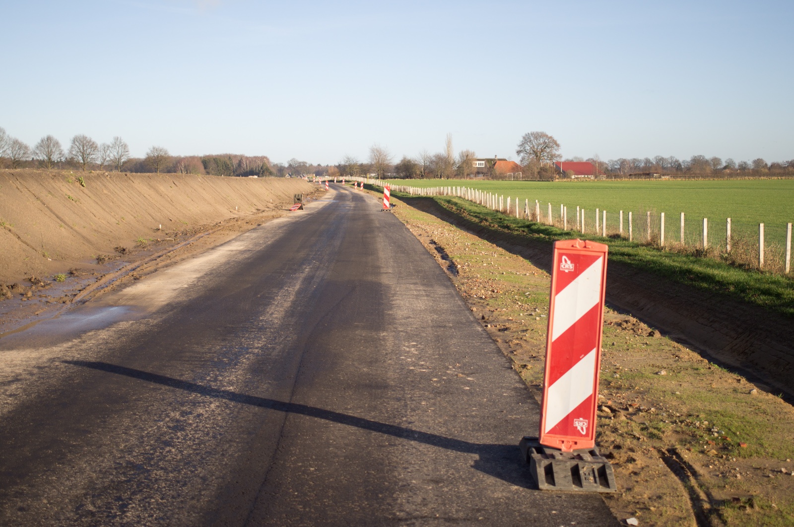

Raad de Instellingen : Aflevering #03 - De Foto
Afbeeldingslocatie: http://tweakers.net/ext/f/XWga315QKQqfLhI5esh1wvVY/full.jpg
(Klikbaar voor een grotere versie)
De openstaande vragen:
- Welke camera is gebruikt
- Welke lens is gebruikt
- Wat zijn de instellingen
- Welke overige apparatuur is gebruikt
- Hoeveel paaltjes staan er op de foto
Heb je zelf nog andere vragen? Stel ze vooral!

Canon 550D
15-55 kit lens
F12+
tripod
212

Ik denk dat het een Canon PowerShot S90 IS is.
Dat is dus met een vaste lens.
Ik gok een 1/80e en f/6.3 op ISO 80. Brandspuntafstand equivalent aan Fullframe 35mm (geen idee hoeveel dat is op zo'n kleine sensor).
Er is geen overige apparatuur gebruikt.
Exact 234 paaltjes.
Ohja ik denk ook dat dit regio Wageningen is. (100% pure gok)

Scherptediepte is redelijk groot, dus kan gemaakt zijn met elke camera die je maar kunt bedenken.
Lens: ik zie geen duidelijke groothoek vervormingen, en ook geen duidelijke tele compressie. Ik denk aan een lichte groothoek.
Instellingen: sluitertijd behorende bij redelijk scherptediepte en lage iso.
Aangezien het winter is, hoef je niet erg laat op de dag te fotograferen om de belichting van de lucht gelijk te krijgen met de belichting van de grond. Uur of 3 's middags?
Een statief lijkt me niet nodig om een acceptabele sluitertijd te krijgen. Evenmin als andere aparatuur.
235 paaltjes. (G-Tus heeft er toch eentje over het hoofd gezien ;) )
De foto heeft min of meer een 2/3 verhouding, dus komt waarschijnlijk uit een DSLR. Dit omdat de meeste compacts een 3/4 verhouding hanteren.
(Ja, de foto kan ook bijgesneden zijn, maar daar zou ik niet direct op gokken.)
De fullsize is 1600 pixels breed, dus dat zegt verder ook niet zo veel meer. Dat redden de meeste camera's wel.
De foto komt op mij vrij diep over. De foto is gewoon "te smal" voor groothoek. Ik zou bij een tele wat meer "stapeling" verwachten. Hoe dat is voorkomen? Geen idee. Maar ik verwacht dat de brandpuntsafstand ruim voorbij de 70 mm op crop moet zijn. Laat ik eens uit mijn slof schieten, want ik denk dat ik dan te ver zit, maar het zou zo maar eens iets van 135mm op crop zijn (en omdat ik Nikon schiet) en dat zou neerkomen op ongeveer 200 mm op 35 mm equivalent.
Kijk anders ook even naar deel twee van deze serie. Ik heb daarin een aantal verschillende foto's gezet, met verschillende brandpunten. Ook in dat topic zie je dat de meeste mensen de brandpuntsafstand veel te kort inschatten. Vandaar mijn wat extreme gok.
Diafragma... In eerste instantie lijkt het mij dat het diafragma vrij hoog moet zijn om deze scherptediepte te verkrijgen, maar als je beter kijkt, blijkt de achtergrond toch een stuk minder scherp te zijn. Twee opties zijn dus: Geen Canon of Nikon lens, maar een slechtere 3rd party lens. Of wel een merkeigenlens, maar die afgestopt op een relatief kleiner diafragma.
Mijn gok zou zijn dat gebruik is gemaakt van een Canon crop camera met een 3rd party lens op ongeveer f8.0

- redelijk groot diafragma(getal), f/8 zou ik zeggen.
- lens is niet bijzonder wijd, 50mm op crop / 75mm FF
- geen statief
- veel te veel paaltjes

De foto lijkt zowat hyperfocaal scherpgesteld... heel moeilijk om iets over het diafragma te zeggen. Het is ook heel moeilijk om iets te zeggen over het daadwerkelijke scherptevlak omdat alle 'dichtbije' punten in de hoeken van de lens zitten, en dus sowieso wat onscherper zullen zijn. Er is misschien wel een soort van bovengrens aan het diafragma te stellen, maar de volledige foto is bij lange na niet groot genoeg om dat uit te rekenen.
In ieder geval verwacht ik wel dat dit met een large-sensor-camera en bijpassend soort lens is gemaakt; de meeste smartphone- en compactcamera's hebben zeker bij deze hoeveelheid licht een diafragma dat ergens tussen f/16 en f/60 kleinbeeldequivalent zitten, en zullen dus over de gehele foto beperkt zijn door diafragma. Bovendien verwacht je ook een stuk meer mediamarkttroep over de hele foto (overdreven verscherping, saturation through the roof) bij een losercamera. Wat voor soort serieuze camera het is is echt niet te zeggen, elk formaat van CX tot FX kan dit produceren.
Beeldhoek... misschien kunnen we een poging wagen om de beeldhoek te schatten adhv de rood/wit gestreepte paaltjes. Helaas kan ik de afmetingen hiervan niet op google vinden, dus moeten we het afschatten aan de hand van de weg. Het lijkt een 1x1 erftoegangsweg, en de minimale afmetingen daarvan zijn 3.5m. Dat komt ter hoogte van de paaltjes op enige afstand overeen met ca. 188px, terwijl het bovendeel van de paaltjes ca. 45px hoog is. Dan lijkt het er dus op dat de paaltjes 84cm hoog zijn. Het paaltje op de voorgrond is 414px hoog, dus de totale hoogte op het vlak van het eerste paaltje is 2.16m. Vergelijkbaar is het tweede paaltje 9.2x zo klein, dus moet hij 9.2x zo ver van de observer staan.
Dan kunnen we nu parameteriseren. We weten twee dingen niet: de afstand van fotograaf tot eerste paaltje, en de afstand van eerste tot tweede paaltje. Stel dat de afstand van de camera tot het eerste paaltje 2m is, dan is de verticale beeldhoek 56.5o. De afstand tot het tweede paaltje is dan totaal 18.4m. Dat komt dan overeen met een 24mm (kleinbeeldequiv). Nah, voor mn gevoel staan de paaltjes verder van elkaar af. Meer dan 20m zou ik zeggen, maar minder dan 40.
Stel dat de beeldhoek 37.8o is (35mm kleinbeeldequiv), dan zou het eerste paaltje op 3.15m van de observer moeten staan, en is de afstand tot het tweede paaltje 29m. Meh, ik vind het perspectief lijken alsof hij toch dichter bij het eerste paaltje staat. Final guess: 28mm kleinbeeldequiv.
Misschien kunnen we iets over ISO, sluitertijd, etc. zeggen door naar de noise te kijken. Eigenlijk willen we naar de dynamic range kijken: noise op zich betekent geen moer, maar is wel een indicatie van de hoeveelheid licht die de sensor heeft binnengekregen. Als er meer dan het absolute minimum (stdev < 0.6 in photoshop op een egaal stukje foto) aan noise aanwezig is, heb je te maken met verminderde well depth en dus waarschijnlijk meer dan ISO 400 op een APS-C of grotere sensor, ISO 200 op een m4/3 of meer dan base iso op elke kleinere sensor. Conclusie: ik zie niet meer dan het absolute minimum aan ruis, dus we hebben (wat ook logisch is gezien de lichtsituatie) te maken met een foto op base ISO, zeker niet meer dan ISO 200.
Dan kunnen we nu opnieuw een gooi doen naar het diafragma en op z'n minst eens kijken of we een ondergrens aan het diafragma kunnen stellen. We zien dat de hoeken duidelijk onscherper zijn dan het midden, dus diffractie is nog geen limiterende factor. Echter, het verschil lijkt weliswaar zichtbaar, maar is in absolute termen niet echt groot meer. We zitten waarschijnlijk wel dicht tegen diffractie aan, in de buurt van f/8-f/11 op crop of f/11-f/16 kleinbeeldequiv. De reden dat ik deze vage methode gebruik in plaats van de circle of confusion voor scherptediepte, is omdat de foto waarschijnlijk op >4m is scherpgesteld, wat betekent dat zelfs bij f/4 de lens nog steeds praktisch hyperfocaal is (60m scherptediepte ofzo).
Het type lens... hm. Er is zoals eerder gezegd niet echt veel vervorming aanwezig, maar de fotograaf heeft ook hard zijn best gekozen om een scene te kiezen waar zelfs middelmatige vervorming niet zichtbaar is. Er zijn geen rechte lijnen langs de randen, en de perspectivische tekening die erin zit gaat allemaal richting het midden van de foto (sagittaal), waardoor wederom vervorming moeilijk te meten is. Bovendien kan dit bijvoorbeeld met een olympus flutirritanteautomatischecorrectieaarghcamera gemaakt zijn, waardoor enige vervorming van de lens tot bijna niks wordt gereduceerd in software.
Sluitertijd. We kijken naar daglicht, laagstaande zon, dus ongeveer 10klux helderheid van je scene, of makkelijker gezegd 15EV100. Op f/8 geeft dat een sluitertijd van 1/500 op ISO 100. Seems reasonable. Dit betekent dat waarschijnlijk niet f/16 op fullframe is gebruikt, omdat dat een sluitertijd van 1/125 had veroorzaakt, wat redelijk traag is voor - waarschijnlijk - een shot uit de losse pols. Aan de andere kant is f/5.6 oid nog wel prima mogelijk.
We hebben dus in principe de keuze uit alle large-sensor camera's met kitlens of 28mm equiv. prime op f/5.6-f/11, ISO 100-400 (lager voor kleinere sensoren) met een sluitertijd sneller dan 1/250. Over merk en type camera is uiteraard zoals altijd niks te zeggen. Mijn gok is dat een kitlens oid is gebruikt. Verdere apparatuur is - grenzend aan zekerheid - een broodje snijworst of ei. I can tell from the pixels and seeing quite a few sandwiches in my time.

Ik heb gistermiddag even foto's zitten maken, en het lijkt erop dat die paaltjes toch echt een stuk verder uit elkaar moeten staan dan 20 meter. Eerder 50 meter. Verder had ik de hoogte van die paaltjes toch wel best correct: het deel wat ik mat is ongeveer 90cm hoog. De weg is dus ook ca. 3.5m breed.
Hierdoor lijkt het dat de beeldhoek eerder overeenkomt met een 50mm equiv. dan een 28mm. Dat sluit dan ook gevoelsmatig beter aan bij de foto en het feit dat er totaal geen vervorming zichtbaar is. Het maakt het determineren van een lens niet makkelijker...

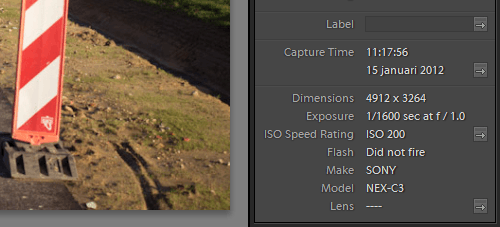

De Oplossing
Afbeeldingslocatie: http://tweakers.net/ext/f/gVuiUPJLwk3b7bCYtwa9pPSu/full.png

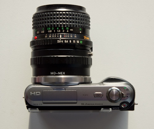

De gebruikte spullen
• Sony NEX-C3
• Minolta Rokkor 28 mm f/2.8
• Minolta MD naar Sony NEX adapter
Afbeeldingslocatie: http://tweakers.net/ext/f/YrhIggvYiJjujIwawrPUeVWr/full.jpg
Instellingen
• Brandpuntsafstand: 28 mm (42 mm kleinbeeldeq.)
• ISO200 (laagste ISO van de C3)
• Diafragma: f/2.8
• Sluitertijd: 1/1600 s
• Witbalans: Auto
• Fotokwaliteit: RAW
Uiteraard is de foto met natuurlijk licht genomen. Er zaten een heel aantal mensen goed in de richting wat betreft de brandpuntsafstand. Het diafragma heeft volgens mij iedereen te klein ingeschat (de f/1.0 in de EXIF klopt natuurlijk niet, dat komt door de legacy lens). Ik heb in live view scherpgesteld op de dingen in de achtergrond, door de adapter klopt de focusschaal op de lens niet meer precies dus op hoeveel meter ik precies heb scherpgesteld zou ik ook niet weten.
De voorste rood-witte paal is net niet scherp meer, dat komt dus doordat hij buiten de DOF valt. De Rokkor 28/2.8 is een fullframe lens, dus op APS-C heb je dan minder last van randonscherpte en vignettering als je de lens wijd open gebruikt.
De bonusvragen: tijdstip was 11:18u. Het aantal paaltjes: geen idee, ik hoopte dat jullie mij dat konden vertellen ;)

Goh, dat diafragma is toch wel 2 stops verder open dan ik gedacht had. Tijdens mijn antwoord aan DickCAH had ik al wel gezien dat beide rood-witte palen net buiten de DoF lagen. Maar dat daar f/2.8 bij hoort had ik niet gedacht.
Dan merk je dat je nooit dergelijke fotos maakt. Dan heb je geen idee hoeveel DoF je op zo'n afstand kunt verwachten.

Heh, als je de volledige foto had gegeven had ik het scherptevlak en het f-getal waarschijnlijk ook wel beter kunnen schatten. Zoals gezegd, op deze grootte was het erg moeilijk te meten hoe scherp/onscherp alles was, en zeker met een focusvlak dat zo 'ver' weg ligt zit je dan al heel gauw hyperfocaal.
Dus, 42mm equiv, ISO 200, f/4.2 equiv, scène-helderheid van 13EV... zat er op zich niet heel ver vanaf met mijn 15EV100 @f/8 :)
