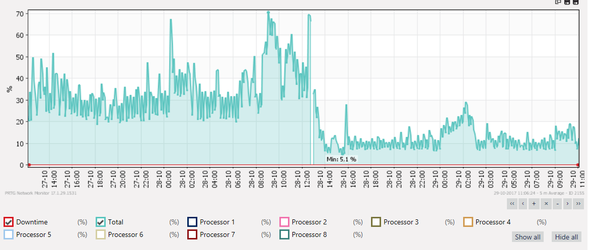

Pyramiden schreef op zondag 29 oktober 2017 @ 10:33:
Lijkt mij niet dat het aan de koelpasta kan liggen. Als het optoeren van de fan gewoon resulteert in lagere temperaturen zou je verwachten dat de warmteoverdracht richting het koelblok prima is.
Bij mij werkt die turbo inderdaad ook niet, en komt hij niet boven de 2,4 Ghz.
Jij hebt ook de E2 1265L 'V1'?
Wat me opvalt ie dat CPU-Z als multiplier aangeeft: 16-33 en dat ie maxt op 25. Aangezien de baseclock multiplier 24 zou moeten zijn doet ie wel een (minimale) turbo. Voornaamste reden om niet omhoog te schieten is normaal de temperatuur, vandaar mijn aanname dat het wel eens aan de koelprut kon liggen. Voor de 3470T had ik namelijk wél Arctic Silver gebruikt (en die vloog vrolijk naar 3,2GHz)
Overigens is het wel degelijk een upgrade vanaf de Core i5 3470T:
Afbeeldingslocatie: https://tweakers.net/ext/f/vunGcg0B6EKoDwrhR33DXs2E/full.png
Load is dus wederom gezakt :)

Trouwens, over die discussie van een tijdje terug:
Het klopt inderdaad dat ls je de server binnen iLO op "High Performace" zet, de Intel boost wel werkt op de E3-1265L!
Afbeeldingslocatie: http://img4.imagetitan.com/img4/HrImF1BJnSLsZPm/16/16_screenshot(5).png
  • Tomba
  • Laatst online: 22:27
Tomba
Pyramiden schreef op zondag 5 november 2017 @ 20:49:
Top! Goed om te horen! Je gaat nog veel plezier aan je microserver beleven!
Wauw, ga ik dan ook nog eens testen dan binnenkort :) bedankt voor het testen!

Zo... weer even een update van mijn kant. Vanmiddag de Xeon E3-1265L mogen ontvangen en geinstalleerd met de koelpasta die erbij geleverd is. Idle blijft hij net zoals de Celeron op 40 graden, en bij full load piekt hij naar 62 graden maar hoger komt hij niet. Dus vind het een dikke prima zo! Server zelf blijft gewoon huiskamer stil. Was even bang dat de fans op gang zouden komen bij hoge belasting om extra te koelen, maar is gelukkig niet het geval. Al verwacht ik dat als binnenkort de extra disken erbij gaan komen er toch echt wat zal gaan gebeuren qua fans en geluid. Of hebben jullie een andere ervaring hiermee?
Ergens valt mij wel op dat ESXi volgens mij wel de turbo mode kan activeren, zonder dat je dit in eerste instantie ziet. Total CPU geeft hij 9.6Ghz aan in ESXi, en dat klopt bij 4x 2.4Ghz maar de VM in Full load loopt door naar 11.8. Ik vind het verder prima, maar mooier was geweest als ESXi dit gewoon ook liet zien.
Verder is dit echt een aanrader. VM’s lopen een stuk sneller/soepeler, Plex piekt niet meer bij pauzeren/doorspoelen en reageert supersnel t.o.v. de Celeron. Echt een aanrader dus! Ik ben weer een nog gelukkigere tweaker met deze upgrade en uiteraard deze server. Echt veel eerder moeten doen!
