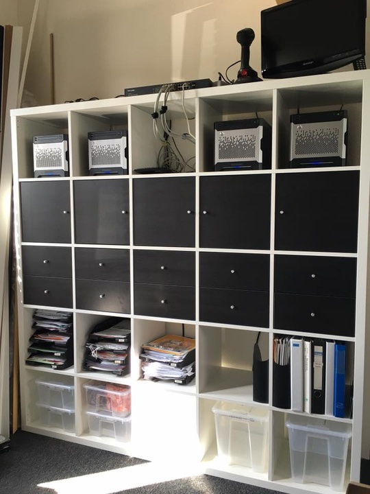

Aanpassing server omgeving
Afbeeldingslocatie: https://tweakers.net/ext/f/o6ogyhFKOYCiNDaimUJ4tnh9/full.jpg

  • GekkePrutser
Lol!! Cool, wat doe je daar nou mee?
Is het niet een beetje rumoerig? Ik heb de mijne (noodgedwongen) in de slaapkamer gezet, normaal gezien staat hij uit als ik hem niet gebruik. Maar als ik een backup maak dan duurt dat een paar dagen (gebruik hem als NAS) en dan is het best veel herrie.

GekkePrutser schreef op zondag 07 augustus 2016 @ 15:25:
Rumoerig? Ik zou het niet weten, ze staan op zolder en als daar logees liggen heb ik ze nog niet horen klagen (er staat ook een koelkast daar) ;-) ik heb 2 oude nasjes vervangen die in de studeerkamer stonden wat vrouwlief vond ze wat geluid maken af en toe .. en die 4 HDD's heb ik de laatste HP gestopt ..
1. NAS: Films voor zoonlief om te streamen naar Deluge, Backups van VM Explorer die erop komen en algemene data en fotos ..
2. NAS: Muziek
3. NAS: TV series en Films voor de ouderen onder ons dus geen animatie en kindermeuk
4 VMWARE: 8 virtuele machines die de NASjes kunnen gebruiken (subsonic, sonarr, autosub, deluge, spotweb, sabnzbd, Filecloud, ebook server (Cops), librenms (snmp)
Alle devices in raid5 .. waarvan de vmware de (fake) raid controller van HP gebruikt (en heeft me inmiddels afgeholpen van 1 defecte HDD en daarna alles prachtig hersteld)
de rest van de devices met openmediavault en waar wordt sofware raid5 toegepast..
Ik maak alleen een backup 1x in de week van mijn vmware omgeving en al die andere data niet .
niet te doen .. ja raid5 is geen backup .. ik weet de risico's. ;-)

  • chaoscontrol
  • Laatst online: 00:16
Ziet er erg leuk uit maar heel efficient is het natuurlijk niet. ;) Kan beter al die NASsen samenvoegen tot 1 systeem lijkt mij. Eventueel betere CPU en grotere schrijven en dat moet geen probleem zijn.

zeroday schreef op maandag 08 augustus 2016 @ 08:08:
ut werkt ;-)
simpele setup en met 70 ~ 80 MB/s op dit celeronnetje ben ik tevreden ;-)
niet te vergelijken met jou setup ;-) ..
Ik ben fan van de microserver, heb er zelf ook een aantal dus in die context was mijn opmerking. Leuke setup.

Q schreef op maandag 08 augustus 2016 @ 10:07:
Kallax kasten van Ikea ;-)

Afbeeldingslocatie: http://louwrentius.com/static/images/cephcluster01.jpg
Afbeeldingslocatie: http://louwrentius.com/static/images/cephcluster02.jpg
Afbeeldingslocatie: http://louwrentius.com/static/images/cephcluster03.jpg
Afbeeldingslocatie: http://louwrentius.com/static/images/cephcluster04.jpg
Afbeeldingslocatie: http://louwrentius.com/static/images/cephcluster05.jpg
Wat je hier ziet is een mini Ceph cluster voor test/speel doeleinden. Ceph biedt schaalbare storage.
Iedere Microserver is een host, totaal dus drie. Het idee achter ceph is dat je een machine/rack/floor/datacenter kunt verliezen en toch nog bij je data kunt.
Storage voeg je toe door meer hosts toe te voegen met schijven en SSDs, zie daar de schaalbaarheid.
Iedere server heeft 1x SSD bovenin en 4x HDD in de vier slots zitten. Ze booten van een 2.5" HDD
via de interne USB header.
Via iLO kun je een PXE boot forceren en dan rollen ze automatisch uit via PXE boot en preseeding.
De machines hebben allemaal een extra netwerk kaart in het enige PCIe slot zitten, wat hun client-side interface is.
De twee on-board interfaces hangen in een Linux bond zodat je 2 Gbit krijgt. Twee losse switches zijn een poor man's VLANs. Dit netwerk is het backend cluster netwerk waar de hosts hun data met elkaar over synchroniseren.
De HDDs zijn in totaal 12 x 1 TB Spinpoint F1 7200 RPM schijfjes (heel oud dus).
Ik ga nog een keer een blogpost maken met wat RBD / block storage benchmark resultaten, dit is geen Ceph topic maar een Proliant topic.
Deze doosjes kosten kaal met 4 GB eigenlijk geen drol en het is prima spul als hardware voor je nerd home lab.

Q schreef op donderdag 18 augustus 2016 @ 00:16:
Erg mooi ..
ik heb er nu 4 .. .maar wens is eigenlijk om een geclusterde nas te kunnen maken van die krengen ..
maar tsja.. wie wat waar hoe ..

zie 4e plaatje in de post van Q
