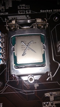

  • Luxicon
  • Laatst online: 18-07-2021
NLBUURMAN schreef op woensdag 09 maart 2016 @ 11:49:
Ik zie hier een enorme winst met die 290 met Liquid Paste, nou wil ik niet direct zo extreem gaan, maar ik heb nog AS5 liggen, en een 7970 Matrix. Weet iemand of Asus standaard aardige koelpasta meelevert? Ik heb namelijk niet heel veel zin om de boel werkend uit elkaar te halen om vervolgens geen winst te pakken met het kleine risico dat 't niet werkt.
Zo extreem is dat volgens mij niet. In plaats van bijvoorbeeld AS5, doe je er Liquid Ultra op. Met het kwastje die erbij zit, kun je heel precies uitsmeren. Hierboven staat ook nog een handige tip, smeer eerst blanke nagellak op de 'chips', dan hoef je je niet druk te maken.
Overigens heb ik net m'n 4790K delid, en heb erg weinig koelpasta gebruikt, dat werkt naar de resultaten gezien prima. Ik weet niet of te weinig koelpasta tussen de cpu en koeler problemen geeft? Op het waterblock van de waterkoeling is de vorm van de CPU best goed te zien, maar of dat nou wat te maken heeft met koelpasta? Er zit Liquid Ultra tussen de CPU componenten en GC Extreme tussen de CPU en (lucht)koeler. Het geeft een mooie temperatuurwinst en core 4 schaalt beter mee.
Afbeeldingslocatie: http://i.imgur.com/U4L2EkL.png
Afbeeldingslocatie: http://i.imgur.com/7aWuvXp.jpg
Afbeeldingslocatie: http://i.imgur.com/UUwhb1p.jpg
  • govie
  • Laatst online: 06-09-2020
18K eraf mijn hemel, netjes! ;) Ik denk dat de thermalpaste op de gpu ook een meer silent versie van je gpu kan maken. Lagere temps, minder woei.
  • stin00
Mooi resultaat hoor, dat zijn een stuk betere temps!
Zo te zien glimmen de kleine vrm chips naast de IHS ook mooi door de blanke nagellak? :D
  • Luxicon
govie schreef op woensdag 09 maart 2016 @ 23:04:
Nou, inderdaad, zo kan het systeem een stuk stiller worden gemaakt.
stin00 schreef op donderdag 10 maart 2016 @ 09:45:
De temperaturen zijn zeker beter! En inderdaad, ik heb alles wat goud is ingesmeerd (2x). :P

  • HenkdeFries
  • Laatst online: 27-11 16:25
Is dit teveel?
Afbeeldingslocatie: https://tweakers.net/ext/f/7Byh8ACj1JiXnsVyCPn3An2S/thumb.jpg
  • Blaat
  • Laatst online: 28-11 23:05
Blaat
Moderator Harde Waren / BBG'er
Hardware Fanaat
Eerder onnodig veel. 1 rijstkorrel in het midden is bij cpu's veelal ruim voldoende.
Je moet alleen zorgen dat er geen klodders in je socket terecht komen, goed opletten dus.
Mijn naam is rood, mijn text is blauw. Jouw post wordt ge-edit, als je niet stopt met dat gemauw.
  • Fordox
  • Laatst online: 24-11 15:42
Fordox
00101010
1 zo'n lijn zou al veel zijn geweest. Maar zolang de pasta geen elektriciteit geleid is er geen probleem.
Volgende keer niet zo enthousiast met je patroontjes :p Het is functioneel maar niet optimaal.
Edit: Ik gebruik de edit-knop vaak.

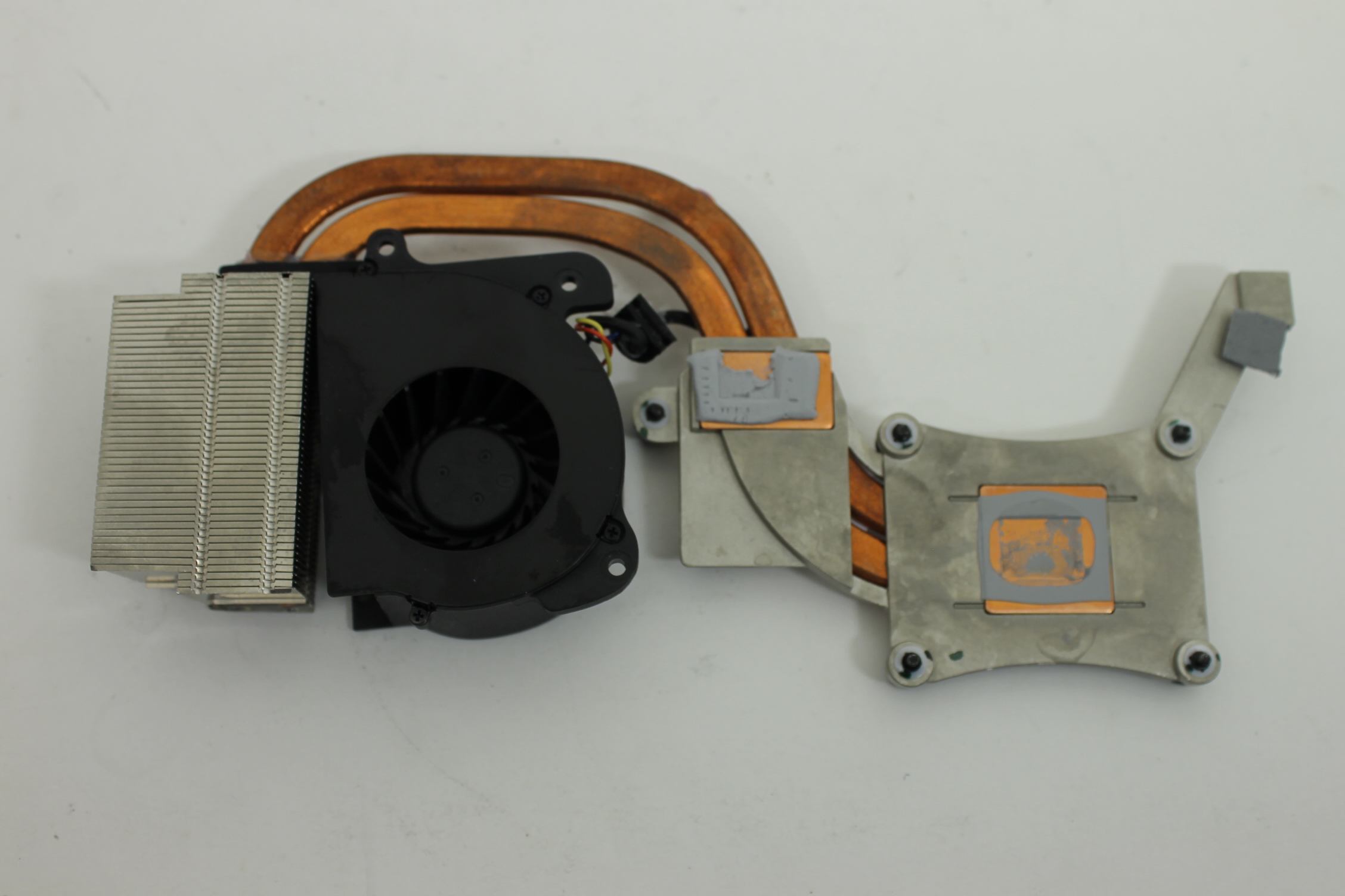

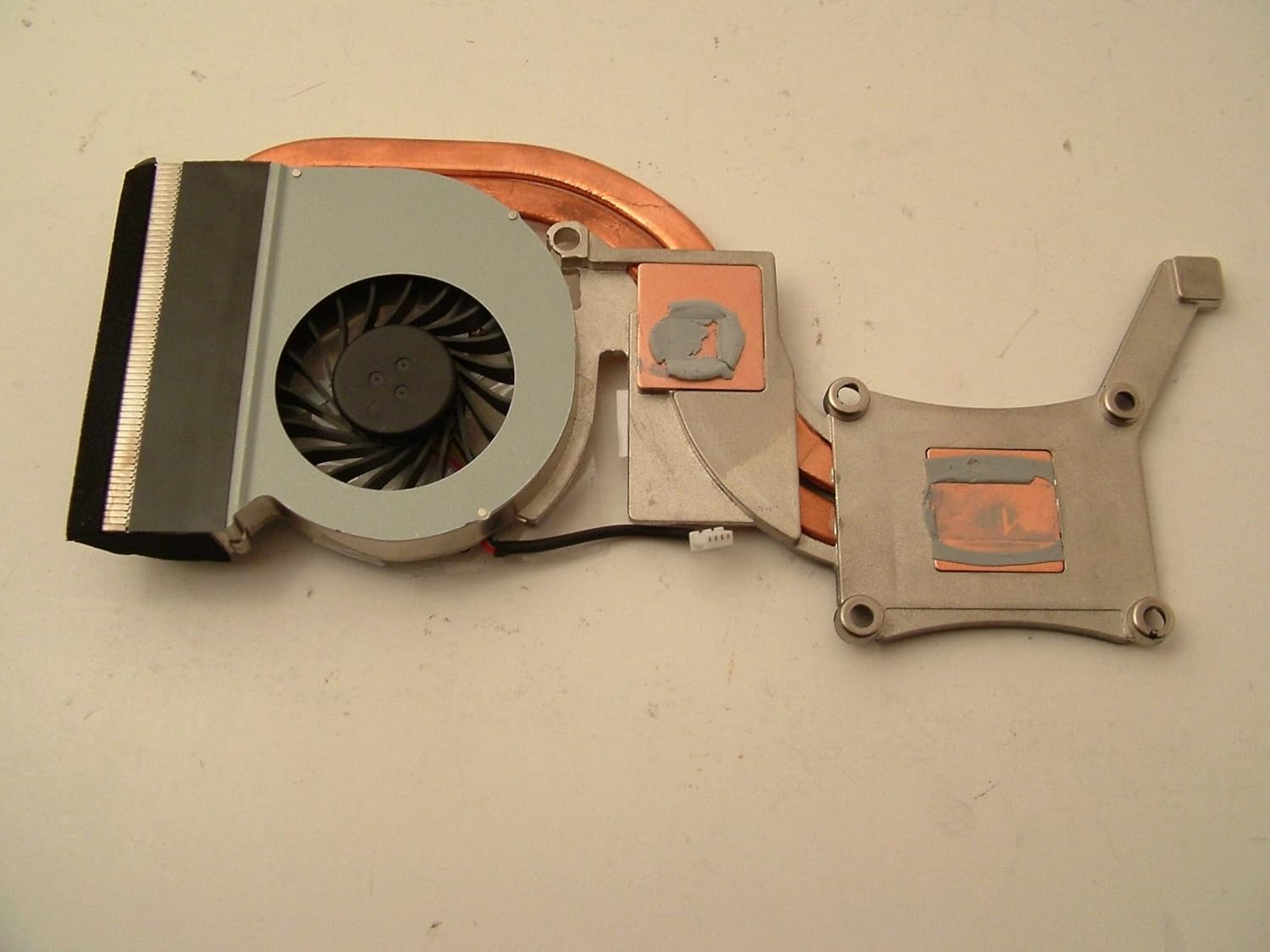

En als er veel processen zijn (geen gamen, word de cpu 50 (°C) en gpu 67 (°C))
De hoogste temperatuur ooit was cpu 102 (°C) en gpu 85 (°C), er kwam verbrande plastic geur uit. 8)7
Want er wel tegenvalt is dat de videokaart en de processor geen eigen heatpipes hebben. De processor word beter gekoeld dan de videokaart. :/
spoiler:
Afbeeldingslocatie: https://microdream.co.uk/media/catalog/product/cache/1/image/512x512/9df78eab33525d08d6e5fb8d27136e95/i/m/img_7691_5.jpg
Afbeeldingslocatie: https://microdream.co.uk/media/catalog/product/cache/1/image/9df78eab33525d08d6e5fb8d27136e95/i/m/img_7692_1_6.jpg
[ Voor 68% gewijzigd door MedionAkoya op 23-08-2016 21:57 ]
