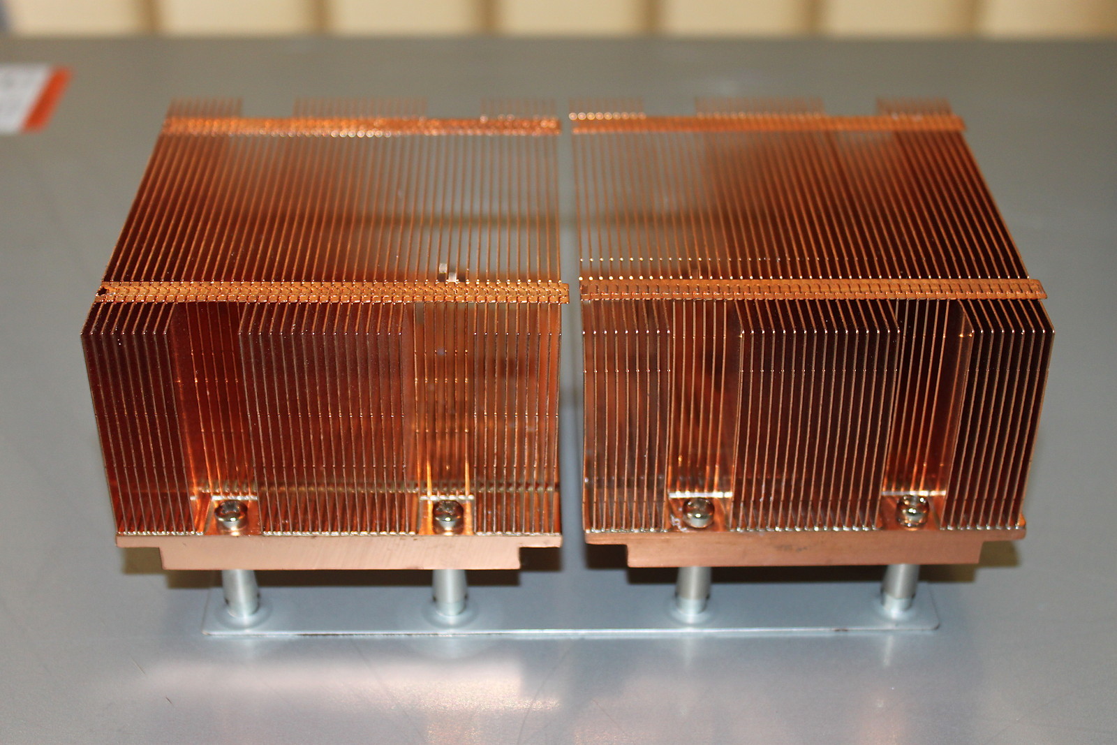

Okay, ik ga binnenkort (binnen nu en ~2 weken) een nieuwe kast kopen voor mijn dual Xeon setup, en ik heb daar nu el-cheapo Cooler Master IC Value V1 tussen zitten. Ik heb nog bijna een tube vol, maar hoe meer ik lees over dit soort koelpasta, hoe meer ik denk dat dit heel erg niet handig is. De setup:
  • Dual socket Xeon moederbord op basis van Intel 5400 chipset (Tyan i5400PW)
  • 2x Intel Xeon L5410 (50W TDP), word binnenkort 2x Intel Xeon X5492 (150W TDP)
  • 2x koperen koelblok (excl. fan)
De kast word een Thermaltake Core X9 waarbij ik er even vanuit ga dat ik genoeg airflow over het moederbord kan genereren voor de CPU's e.d. Nu kan ik natuurlijk gewoon Arctic Silver koelpasta kopen, maar aangezien ik niet eerder een bak heb gebouwd die zoveel warmte genereert leek het mij handig om eens te kijken wat er nu echt goed werkt :) Als ik een beetje door het topic blader vind ik veel links naar de 80-way TIM Performance Test, maar ik weet niet hoe actueel deze is gezien deze uit 2009 stamt. Aan de andere kant, mijn moederbord en CPU's stammen uit dezelfde tijd :+
Is Arctic Silver 5 nog steeds "het beste", of kan ik beter voor iets anders gaan?
Het is zeker niet de eerste keer dat ik een PC bouw, maar tot nu toe heb ik eigenlijk altijd de pasta gebruikt die meegeleverd was met de koeler. De Cooler Master pasta was puur omdat ik even iets moest, en dat was het enige dat de lokale PC boer had...
  • Fordox
  • Laatst online: 08-10 14:41
Fordox
00101010
Ik ben zelf enorm fan van gelid gc extreme. Heerlijk smeerbaar spul, niet geleidend en prima prestaties.
Maar het verschil dat de koelpasta gaat maken is niet enorm. Hoogstens maar een paar graden. Als je systeem een echte serverbak is dan draaien je fans al continu hard genoeg om je hardware koud te houden, mits je de goede koelblokken gebruikt.
In dit geval zal elke pasta wel voldoen die een beetje van kwaliteit is.

  • ChojinZ
  • Laatst online: 30-09 15:28
Fordox schreef op vrijdag 25 september 2015 @ 09:00:
Yup! Sterker nog, ik vermoed dat de manier van aanbrengen voor grotere verschillen zorgt dan het verschil in merk.
Dure merk pasta gebruik je voor die 2 extra graden maar het begint gewoon met een goede kast/fans/koelblokken en airflow.

  • Xudonax
  • Laatst online: 01-11 22:11
Het is wel server hardware, maar niet in een server bak :) Idee is om "straks" te upgraden naar 2 of 3 AMD GPU's en er een leuke gamebak/video editing bak van te maken. Maar als de koelpasta zo weinig uitmaakt dan gaan we gewoon voor iets redelijks. Even kijken wat er dus a) redelijk is, en b) niet al te duur.
