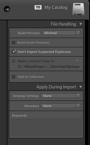

Ik vraag mij af wat voor een presets Lightroom standaard aanpast bij het importeren van RAW bestanden.
Dit is wat ik zie bij importeren:

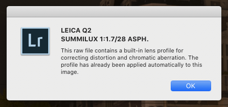

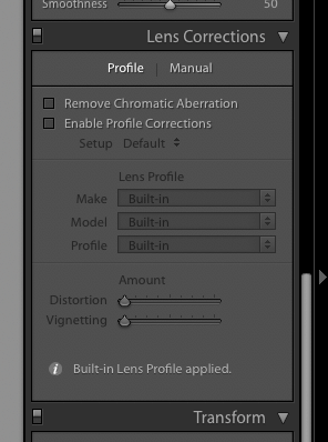

Ik zie dat de DNG zijn eigen lensprofiel opslaat
Afbeeldingslocatie: https://tweakers.net/i/rFQyu6IPJHGmbj3-rGflS92oKMc=/full-fit-in/4000x4000/filters:no_upscale():fill(white):strip_exif()/f/image/cVNimgzrZyk2aqwJXhP0eRgy.png?f=user_large
Dit is waarschijnlijk ook de reden dat de Preview.app op mijn Mac de foto ook 'recht' toont.
Afbeeldingslocatie: https://tweakers.net/i/eHIzelx8Ft4ylpq7b9f3rI0dTu8=/full-fit-in/4000x4000/filters:no_upscale():fill(white):strip_exif()/f/image/YgFQS2uh7F76qDI1fN3uH6hr.png?f=user_large
Er is geen mogelijkheid om de foto in zijn volle raw glorie te bekijken blijkt, ik kan het lensprofiel niet uit zetten zo te zien.
Goed, ik weet nu waar het vandaan komt, nu kijken of Luminar het ingebakken lensprofiel ook nog wil gaan gebruiken (y)

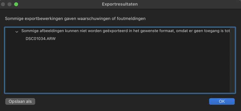

Ik gebruik op mijn mac de 'nieuwe' versie van Lightroom en krijg bij het exporteren van foto's de volgende melding:
Afbeeldingslocatie: https://tweakers.net/i/wO8jKFSNc309tUlzJs4fNZ-kIxU=/800x/filters:strip_exif()/f/image/RXlpkruE8eitshf0LO08BrKS.png?f=fotoalbum_large
Het is duidelijk dat Lightroom het originele bestand niet kan benaderen. Nu heb ik de originele fotobestanden als back up op een externe hard drive staan. Hoe kan ik het beste de originele bestanden weer aan Lightroom koppelen? :)
De artikelen en filmpjes die ik online kan vinden hierover geven enkel uitleg over Lightroom Classic.
