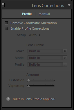

Ik snap niet waarom Lightroom (6 dan in ieder geval) ingebrouwde correctieprofielen voor vignettering, chromatische aberraties en vertekening automatisch toepast, een schuifregelaar (zoals bijvoorbeeld bij Capture One) of de mogelijkheid correties uit te schakelen zou ik wel kunnen waarderen. Nu ontwikkel ik RAW-bestanden dan eventueel met een programma waarmee ik het een en ander kan instellen (eventueel in-camera), maar misschien zie ik een instelling waarmee ik dat ook in Lightroom kan doen over het hoofd?
  • Get!em
Get!em
Oh die ja!
Je kunt hem gewoon op manual zetten, en dan schuifjes gebruiken zoals je dat wilt. Tenminste, ik neem aan dat je nu lensprofielen bedoelt. Die zijn ook compleet uit te zetten.
  • begintmeta
begintmeta
Get!em schreef op zaterdag 6 januari 2018 @ 21:02:
Ik krijg het niet voor elkaar... het gaat om Fuji-lenzen met ingebouwd profiel. De in de lens/exif ingebouwde correcties worden kennelijk altijd toegepast. Nu vind ik dat doorgaans geen probleem, maar vooral bij (ultra)groothoeklenzen vind ik het wel prettig om zelf wat afwegingen te maken over de mate van correctie vooral van de vertekening (met gedwongen correctie van vignettering en chromatische aberraties is IMHO beter te leven). 'Built-in Lens Profile applied.', kennelijk is dat een vanzelfsprekende stap van de Lightroom RAW-developer, bij manual zijn de handmatige correcties alleen nog toevoegingen, de automatische blijven altijd toegepast.
Lightroom lens corrections
[ Voor 10% gewijzigd door begintmeta op 06-01-2018 21:22 ]
  • Get!em
Get!em
Oh die ja!
Ah, je bewerkt de jpeg? Dan krijg je dit effect. Edit eens een RAW file? Of doe je dat al.
  • begintmeta
begintmeta
Get!em schreef op zaterdag 6 januari 2018 @ 21:43:
Nee, dit zijn raw-bestanden, met dus een ingebouwd lenscorrectieprofiel

begintmeta schreef op zaterdag 6 januari 2018 @ 22:46:
Het schijnt dat als je zelf een profiel aanmaakt voor de specifieke camera lens combi, dat hij het niet automatisch doet. Zie Adobe expert antwoord hier https://feedback.photosho...ngs%5D%5Bfilter_by%5D=all
