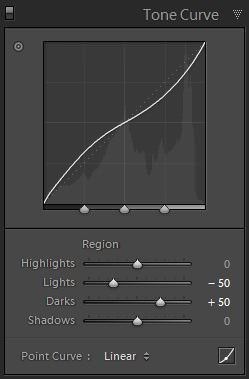

Met curves kun je dit ook prima in LR alleen staat dit standaard wat verborgen.
Standaard zie je dit (plaatje van internet):
Afbeeldingslocatie: https://tweakers.net/ext/f/Sk0Y0Tx0lKK2gqySPpIaKgit/full.jpg
Maar als je op het knopje rechts onderin drukt krijg je het volgende te zien en kun je wisselen tussen RGB, Blauw, Rood en Groen kanalen. Split-toning is leuk om mee te beginnen maar als je eenmaal curves onder de knie hebt wil je niet meer anders imho.
Afbeeldingslocatie: https://tweakers.net/ext/f/UMObH9xeNITFCNLALwT886uW/full.jpg

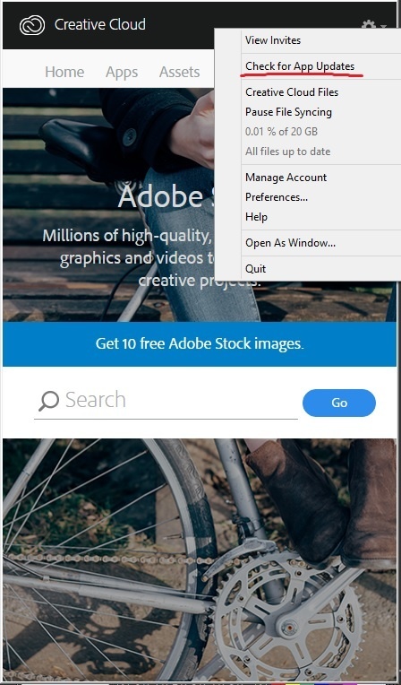

Ik heb CreativeCloud maar mijn CreativeCloud app ziet niet dat er een nieuwere versie van LR is. Nu heb ik LR verwijderd, opnieuw geïnstalleerd via de app en nu heb ik zelfs een versie waar Dehaze niet eens in zit. Iemand een idee of hoe ik via een workaround toch de nieuwste versie krijg?
Ik ben even lost...
De laatste versie die ik had was 2015.8, maar .9 heb ik nooit ontvangen en ik zie dat .10 nu een week uit is.
[ Voor 18% gewijzigd door Royz op 17-04-2017 15:46 ]
Fotografie kanalen: Website - Royz.nl | YouTube - @Royz.nl | Instagram - @Royz.nl.
Royz schreef op maandag 17 april 2017 @ 15:41:
Ik ben even lost...
Afbeeldingslocatie: https://tweakers.net/ext/f/kQcVRXiOEsrVxf3cEXUmOhIr/full.jpg
En anders even Lightroom verwijderen en de creative cloud cleaning tool gebruiken en opnieuw installeren.
