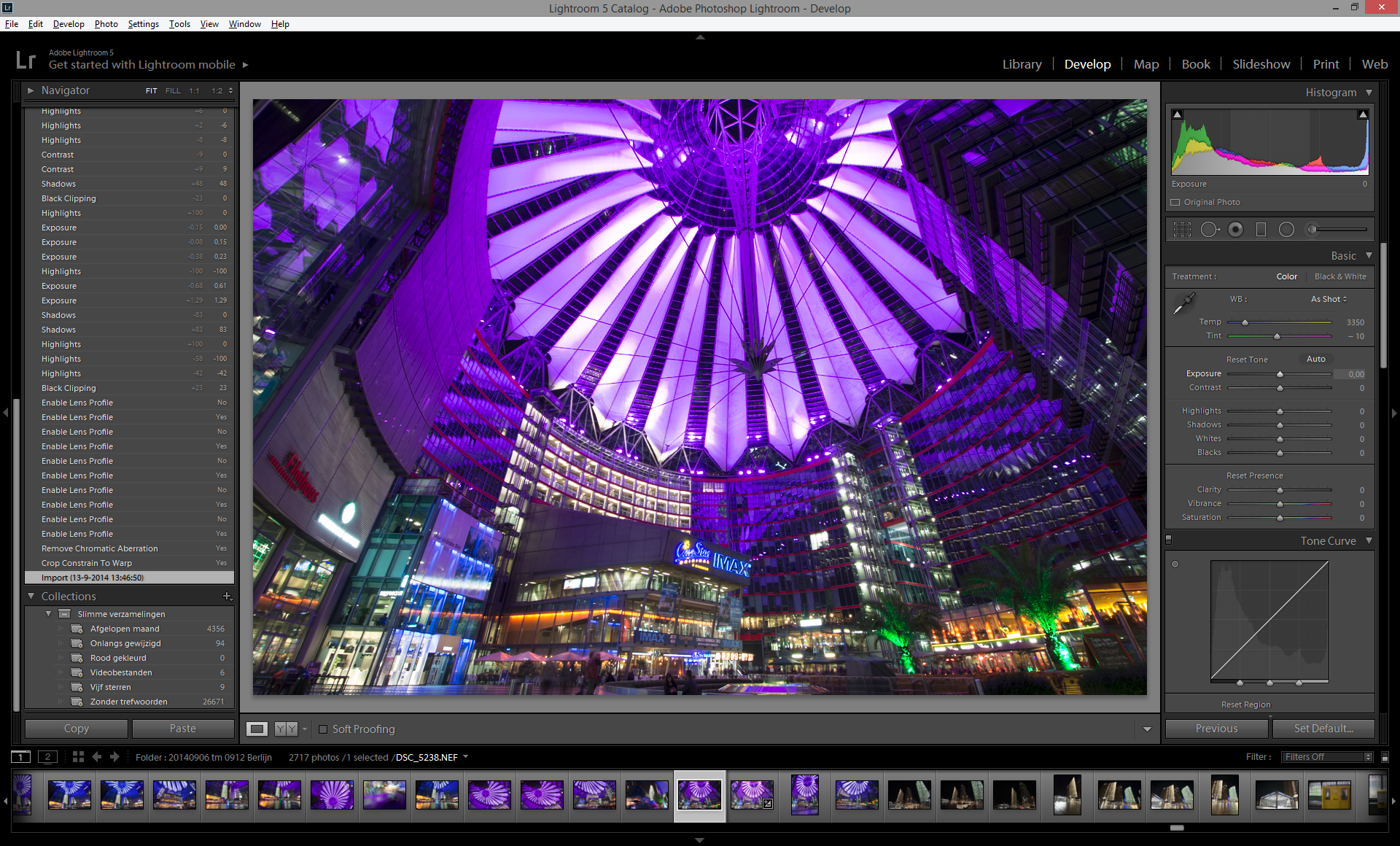

Ben foto's van Berlijn aan het verwerken, maar Lightroom lijkt ineens de kleuren van sommige raw files niet meer goed te lezen, alsof ik een verkeerde knop heb ingedrukt. Het Sony center ziet er nu niet meer uit :S. Als ik de rawfile in windows 8 image viewer open klopt hij wel gewoon... Iemand een idee wat er gebeurd kan zijn? Het lijkt erop dat de white balance helemaal verkeerd is of zo. Het rare is dat als ik de foto open in Lightroom hij er goed uitziet, maar als de foto eenmaal goed geladen is verandert dat.
Afbeeldingslocatie: http://tweakers.net/ext/f/65brZhX3shtAIjy3D9djtBuP/medium.png
Dit is een jpg die ik heb gemaakt me in camera raw conversion:
Afbeeldingslocatie: https://farm4.staticflickr.com/3848/15261743572_1a9a293c49_c.jpgDSC_5249 by Sj44k13, on Flickr
EDIT: bij camera calibration camera standard kiezen heeft geholpen :)
[ Voor 36% gewijzigd door Cobiwan op 17-09-2014 01:03 ]

Dat is het verschil tussen de preview die ingebakken zit in de RAW en de daadwerkelijke RAW interpretatie door Lightroom. Zodra je camera standard profiel gebruikt komt die interpretatie inderdaad weer dicht bij de preview die ingebakken zat in de RAW.

De "adobe standard" interpretatie door Lightroom is anders, maar niet per se beter of slechter. En als je niet dat gekke gedrag wilt zien dat je foto verandert na het renderen door Lightroom, dan kan je het toepassen van het Camera Standard profiel opslaan als development preset en die toepassen bij import (dat heb ik in elk geval gedaan).

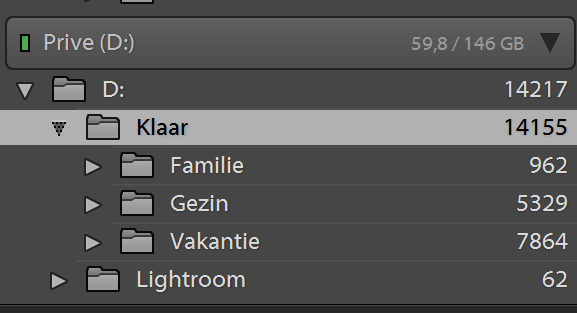

Nog een noob vraag:
Ik heb 15.000 full size JPG's van 10Mb+. Die zijn hartstikke mooi als backup, maar slecht handelbaar en niet te versturen. Wat ik wil is een exacte kopie van deze mappen resizen.
Afbeeldingslocatie: http://tweakers.net/ext/f/mdAhofwenF4SHmzH01KSEmpz/full.png
Als JPG's zijn ook in Lightroom geladen. Als ik nu echter Exporteer en resize, zet Lightroom alles in 1 map. Ik wil dat hij de mapstructuur aanhoud die ik heb. Ik kom die optie nergens tegen.
EDIT: Vanaf nu maak ik gewoon normale JPG's aan en behoud de RAW voor eventuele afdruk een keer.

Je kan bovenaan de exportdialog kiezen om de export te doen naar dezelfde folder als de originelen. Dan moet je wel even iets van een tweak doen aan de bestandsnamen. Of vooraf even een kopie maken van je originele folder, anders ben je je originele jpegs natuurlijk kwijt.

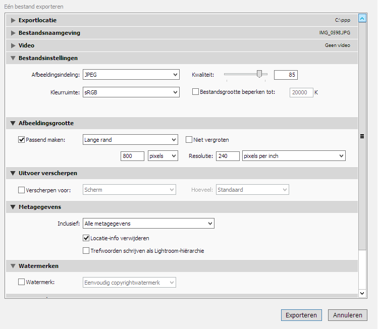

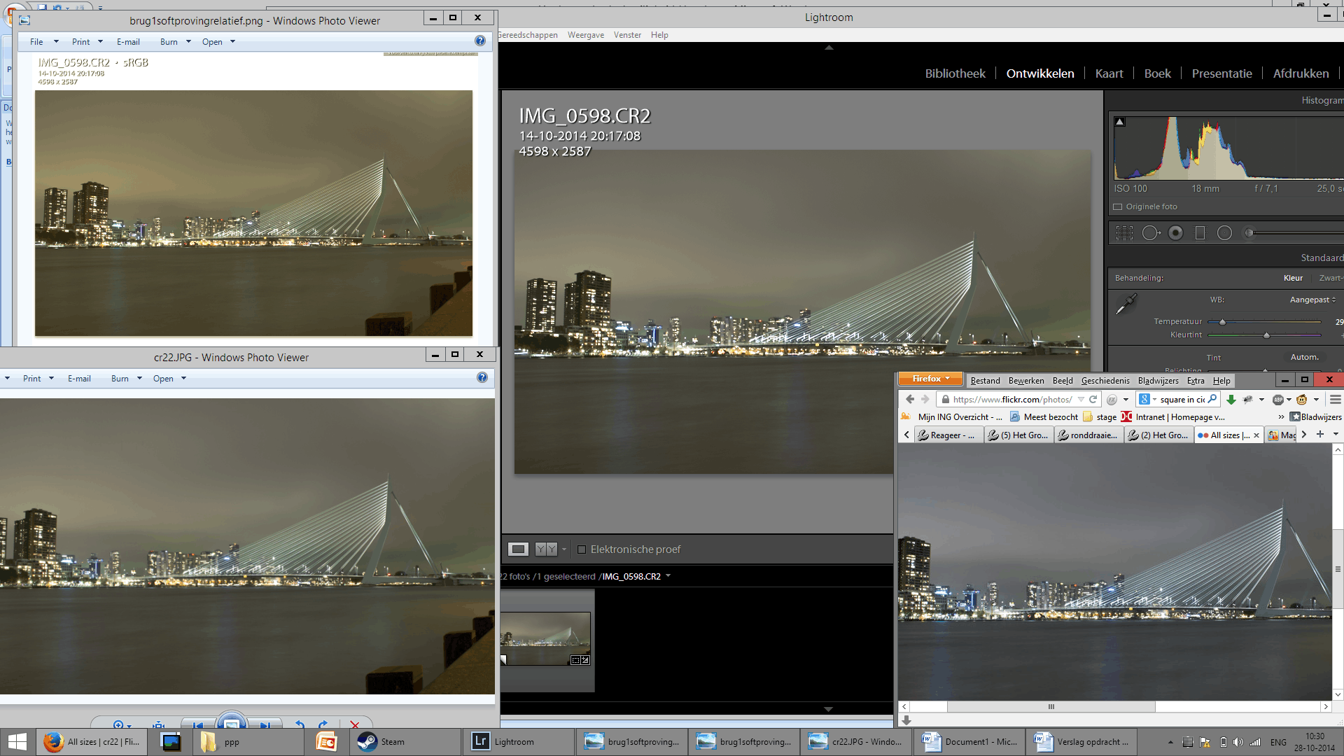

Ik had al langer een vermoeden dat lightroom output soms wat verschilde.
Maar omdat ik nu veel foto's van anderen bewerk, weet ik het zeker. er is een verschil tussen de preview en export. bij mijn eigen RW2 bestanden viel dit namelijk niet zoveel op.
1. ik bewerk en open en belijk alles op hetzelfde scherm. monitorcallibratie valt daar buiten.
2.waarom is een printscreen van lightroom opgeslagen met paint, opeens een stuk dichterbij hetgene dat wordt weergegeven in lightroom?
kleurprofielen kan het ook niet zijn,alle foto's worden met srgb opgeslagen. meer kleurruimte past er niet in een simpele jpg/png en als ik het export vs de screenshot naast elkaar zet met dezelfde programma (microsoft fotodinges) zie ik alsnog een verschil
Ze problem
ik zie
Afbeeldingslocatie: https://farm4.staticflickr.com/3938/15458782949_89246cf028_o.png
lightroom softproving op relative zegt
Afbeeldingslocatie: https://farm6.staticflickr.com/5601/15645434385_abfebffaf8_o.png
en de export van lightroom zelf zegt
Afbeeldingslocatie: https://farm4.staticflickr.com/3937/15459448057_eb51bede50_o.jpg
en dit zijn mijn export instellingen
Afbeeldingslocatie: http://tweakers.net/ext/f/YITfvvXbReKsD5mPLuiG4hB6/full.png
iemand een idee?

Maar waarom bakt lightroom er dan niets van bij de export. en ziet de softproving versie er wel goed uit?
En het probleem ligt nog een stukje ingewikkelder.
lightroom vertoning is goed
softproving versie in lightroom, ziet er hetzelfde uit.(ik zie geen verschil)
De screenshot van de softproving versie van gisteren geopend in windows fotodinges ziet er nu een stuk warmer uit dan hetzelfde bestand dat ik gisteren heb geupload naar flickr (weird) Terwijl ik er niets aan heb veranderd. De thumbnail van dat bestand ziet er wel uit zoals het hoort
De thumbnail van de export in windows explorer ziet er een stuk blauwer uit, maar als ik m open met fotoviewer is ie weer vrij normaal. maar dat geupload naar flickr is weer een stuk koeler dan de lichtroom vertoning.( bestandnaam cr22)
hier heb ik een screenshot van alles naast elkaar
Afbeeldingslocatie: http://tweakers.net/ext/f/N3BUERASjwCEdH7lVegkv4pP/thumb.png
dus er er schijn niet alleen een verschil te zitten tussen lightroom en export, maar ook tussen export en upload naar flicker:S

Het is een bekend probleem met de photoviewer in Windows. Google doet wonderen :)
Planstudio
  • mrc4nl
  • Laatst online: 16-10 13:20
mrc4nl
Procrastinatie expert
tommyz schreef op dinsdag 28 oktober 2014 @ 11:11:
Hee, dit is interessant, de gewone vertoning in lightroom is nu een stukje koeler, wat overeenkomt met de export.
blijkbaar was de softproving in lightroom borked net zolals de windows foto viewer, het is nu iig een stuk consitenter.
ik moet mij maar niet gaan afvragen waarom, (ben niet zo helder vandaag) maar ben blij dat het "opgelost" is.
