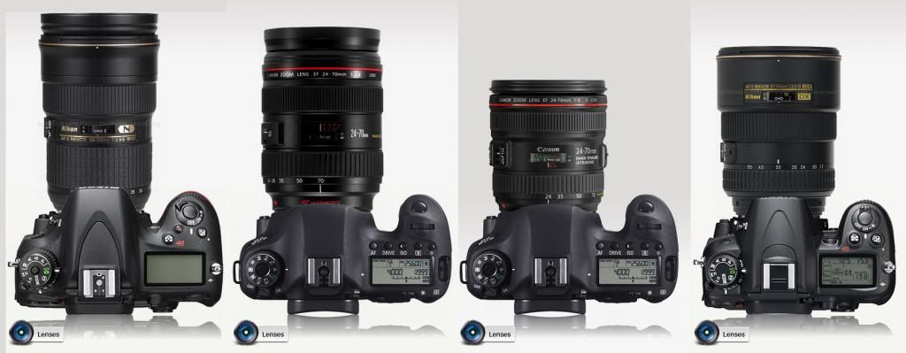

  • jesper86
Wat een geweldig compact maatje !
Net nu ik dacht besloten te hebben voor Nikon te gaan :(
Jammer dat de 6D dan weer net wat groter is dan de D600 ... 'tis ook altijd wat.
Afbeeldingslocatie: http://i267.photobucket.com/albums/ii301/moviemonster6/th_camerasize24-70s.jpg
[ Voor 35% gewijzigd door jesper86 op 05-11-2012 14:22 ]

  • jesper86
En zo ziet dat er dan ongeveer uit op de 6D
Afbeeldingslocatie: http://i267.photobucket.com/albums/ii301/moviemonster6/EOS6D02c_web.jpg
