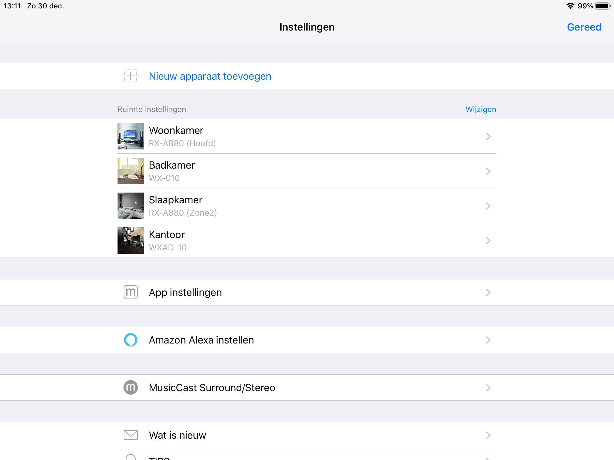

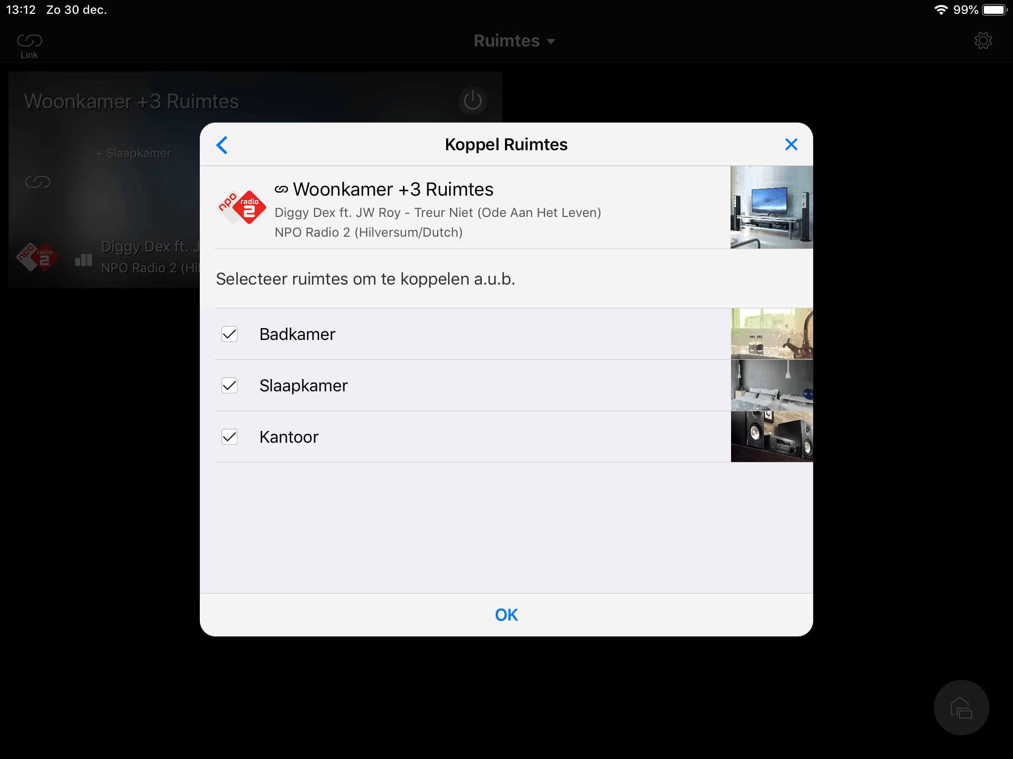

Heb de A880 in gebruik sinds een week of 8.Tijntje schreef op vrijdag 9 november 2018 @ 13:44:
Is er iemand hier die ervaring heeft met de RX-A880?
Wat zou je willen weten?
Top, al moet ik bekennen dat ik ondertussen de A880 ook al een tijd in huis heb.DaffyDuck43 schreef op zaterdag 29 december 2018 @ 19:30:
Had eerste de Denon AVRX3400 besteld en gebruikt maar daar kon ik maar niet aanwennen na al die jaren Yamaha. Zaken als een OSD voor het volume wat het halve scherm in gebruikt neemt
Ik was benieuwd naar de Zone B aansturing en of het mogelijk was direct Radio presets te selecteren met een cijfer.
- Zone B werkt net wat anders als mijn vorige Yamaha, deze is nu volkomen onafhankelijk in bron en volume. Voorheen was bij het aanzetten van Zone B dat hij automatisch de source overnam en het volume.
- Helaas is het niet meer mogelijk de presets van de radio direct te gebruiken aangezien er geen cijfers meer op de afstandsbediening zitten
Als het niet gaat zoals het moet, dan moet het maar zoals het gaat.
Dit is mijn eerste Yamaha, mijn eerdere ervaringen zijn mijn oude NAD zoals hier beschreven.Tijntje schreef op zaterdag 29 december 2018 @ 20:11:
Had eerste de Denon AVRX3400 besteld en gebruikt maar daar kon ik maar niet aanwennen na al die jaren Yamaha. Zaken als een OSD voor het volume wat het halve scherm in gebruikt neemt![]()
Ik was benieuwd naar de Zone B aansturing en of het mogelijk was direct Radio presets te selecteren met een cijfer.Verder ben ik er dol gelukkig mee.
DaffyDuck43 in "Het NAD ervaringen/discussie Topic"
Presets van de radiozenders heb ik wel ingesteld. Als ik een keer een andere radiozender op zet gebruik ik hiervoor alleen de knopjes op de AB of via een van de apps, heb zowel de AV controller als de MusicCast app in gebruik naast elkaar op mijn tablet. Gebeurt echter zelden, wij zijn hier een beetje vastgeroest op 1 zender.
Maar via een te programmeren scene knop op de AB kun je volgens mij wel een andere radiozender direct vastleggen. Als de dit 8 keer doet heb je verder geen andere scenes meer over, maar volgens mij kan het wel zo.
Zone B heb ik wel in gebruik, maar alleen gekoppeld via de MusicCast link.
Hier in huis willen we overal kunnen verblijven met dezelfde muziekbron, en waarbij het geluid bij het rondlopen ook synchroon loopt.
We gebruiken hiervoor de MusicCast app en hebben de A880 als bron geselecteerd.
De slaapkamer is Zone 2 (bedraad), op hobby/werk/kantoorruimte staat een WXAD-010 gekoppeld aan mijn oude NAD receiver (dit moment als 2.0), en in de badkamer een draadloze WX-010.
[ Voor 6% gewijzigd door DaffyDuck43 op 30-12-2018 14:30 ]
