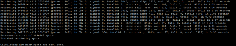

Ik heb de database opnieuw aangemaakt en met de volgende settings de retrieve gestart:
retention: 4500
Remove everything
vanaf 1 jan 2011
full spots uit
retrieve comments aan
full comments uit
reports aan
Toch al weer 7 uur bezig maar het is ook 10 jaar aan spots. Ben benieuwd hoe groot die database is zometeen :).

  • Enforcer
InflatableMouse schreef op maandag 25 januari 2021 @ 15:21:
Bij mij duurde het een dag of 4 uit mijn hoofd, weet niet meer zeker kan ook iets meer of minder zijn geweest. Ik had dan wel alles van daarvoor ook nog maar mijn DB is 6,2GB groot waarvan de tabel commentsxover 5GB en bijna 16miljoen records bevat. Dus je bent voorlopig nog wel even bezig....
  • InflatableMouse
  • Laatst online: 01-11 16:33
Enforcer schreef op maandag 25 januari 2021 @ 20:36:
Het valt mee, hij was vanochtend vroeg klaar. Heb nu de cron op 1 uur gezet, die duurt enkele seconden nu.
DB is 6,5GB.

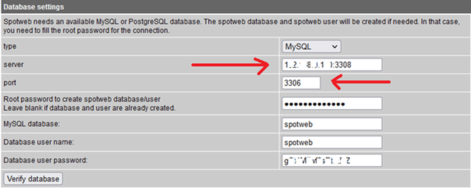

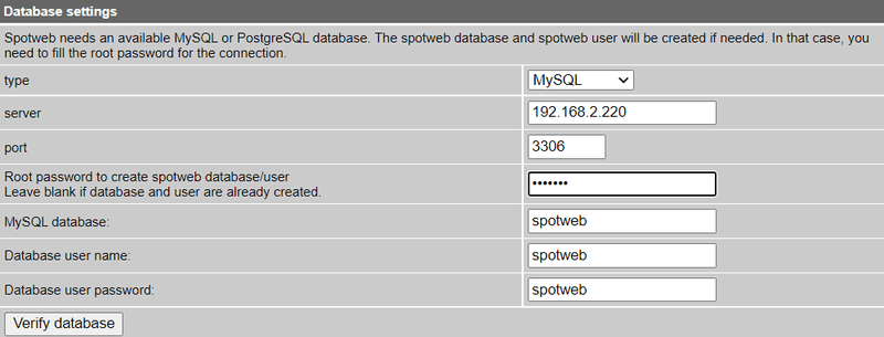

Ik heb mijn website verhuisd van server.
In de dbsettings.inc.php de data veranderd naar de nieuwe database.
<?php
$dbsettings['engine'] = 'mysql';
$dbsettings['host'] = 'localhost';
$dbsettings['dbname'] = 'NAAM';
$dbsettings['user'] = 'USER';
$dbsettings['pass'] = 'Wachtwoord';
Resultaat is:
Unable to connect to database:
SQLSTATE[HY000] [2005] Unknown MySQL server host 'localhost:3306' (-2)
Bij een clean install kom ik niet door de database verificatie heen?
Waar kan dat aan liggen, lees waar moet ik gaan zoeken?
  • vanaalten
  • Laatst online: 08:49
spammer817 schreef op woensdag 3 februari 2021 @ 15:58:
<?php
Resultaat is:
Ik zou vooral die foutmelding nog eens bekijken.Lijkt er op dat er geen MySQL server op die machine draait, dan wel dat die niet op poort 3306 open staat.

Ik ben even lost in dockerland >:)
[ Voor 23% gewijzigd door MikeOO op 14-08-2021 09:55 ]
  • PerlinNoise
MikeOO schreef op zaterdag 14 augustus 2021 @ 09:33:
Het lukt mij zover dat beide container zijn aangemaakt en draaien in docker.
Poort 3306:3306 heb ik aangepast naar 3308:3308 ivm gebruik van dit poortnummer.
Dan moet je 3308:3306 doen. ;)
<external>:<internal>
respectively. For example, -p 8080:80 would expose port 80 from inside the container to be accessible from the host's IP on port 8080 outside the container.
En SPOTWEB_DB_PORT=3308 invullen
Eventueel even volumes wissen zodat je schoon begint.
[ Voor 27% gewijzigd door PerlinNoise op 14-08-2021 11:37 ]

UPDATE
Gelukt, Na vele pogingen en zoeken de oplossing gevonden. Vrij simpel als je het weet 8)7
1. Na installatie van de docker bestanden moet je dbsettings.inc.php weer verwijderen.
2. Ga naar http://<ip-nas>/spotweb/install.php
3. Bij Server (staat normaal localhost) voeg je het poortnummer toe. Dit heb ik aangepast naar ip-nas:3308
4. Bij poortnummer vul je in: 3306
Afbeeldingslocatie: https://tweakers.net/i/5vmFV39gm9p3h-3orJMrgQYaxL4=/full-fit-in/4000x4000/filters:no_upscale():fill(white):strip_exif()/f/image/3DNPaKov4R3NUKhUu9zt2DrK.png?f=user_large
Je moet dus het poortnummer van buitenaf achter het serveradres invullen als deze afwijkend is.
Ik gebruik ports:3308:3306 in docker-compose.yml.
Daarna kun je de stappen verder volgen en bij de laatste stap (dit kan even duren dus geduld) krijg je netjes de melding dat het gelukt is.
Je moet daarna nog een bestand: dbsettings.inc.php aanmaken. Wat erin moet komen te staan krijg je te zien. Maar dat zijn gewoon Spotweb stappen.

  • MikeOO
  • Laatst online: 06:50
MikeOO
Ortep schreef op vrijdag 8 oktober 2021 @ 20:59:
Ik krijg dezelfde foutmeldingen als jij. Ik heb de poorten van de compose file niet aangepast.
Als ik dan punt 2 probeer uit te voeren krijg ik een 500 error "Er is een fout opgetreden tijdens deze aanvraag."
Ik kom dus niet eens bij punt 3 en 4.
Ik kan daar dus niet verder. Heb je misschien nog een tip?
Ik zie de twee docker containers gewoon lopen.
Zover ik begrijp kom je nog niet bij de install.php en daar had ik geen problemen mee.
Lijkt er dus bijna op dat het fout gaat bij het webserver deel. Anders zou je gewoon install.php moeten kunnen openen.
Het verbindingen met de DB is nog niet aan de orde in deze stap. Dus zou toch even de instellingen nalopen en vooral poortnummers Lijkt er bijna op dat het hierop fout gaat
Maar het is handig als je bv wat printsreens of info plaats van de instellingen die je nu hebt gebruikt in Docker voor Spotweb.

MikeOO schreef op maandag 11 oktober 2021 @ 15:24:
Verschijnt de melding nadat je alles hebt ingevuld en doorgaat in de wizzard of al als je install.php gewoon open hebt staan.
Ik heb install.php gewoon kunnen openen. Dan krijg ik een overzicht scherm. Daar onder staat next.
Dat doe ik en dan komt:
Afbeeldingslocatie: https://tweakers.net/i/zBbIuHjriNtvkax37SHgb7Y9A-A=/800x/filters:strip_exif()/f/image/l2N9VaskC2DwuUhNAjut1L7h.png?f=fotoalbum_large
Bij het tweede lijkt het erop dat hij iets verwacht en dat duurt te lang waardoor er een timeout optreed.
Dat verwacht ik ook. Ik heb geprobeerd alles zo simpel mogelijk te houden. Dus usernamen allemaal spotweb en passwoorden ook.
Niets veranderd aan de standaard poorten. Als ik local host gebruikt gaat het direct mis zoals te verwachten valt. Als ik een lokaal ip adress invul dan start er wel iets. Dus het lijkt er op dat er verbinding is.
Niets in de logbestanden te vinden van docker op dat moment?
In de algemene log staat dat de container is gestart. en in de log van spotweb staat
Afbeeldingslocatie: https://tweakers.net/i/g5GGRAGiV7RjSqISsrAin-0-gGc=/800x/filters:strip_exif()/f/image/xuInKnX5LkkKUCajjNO98naZ.png?f=fotoalbum_large

Ortep schreef op maandag 11 oktober 2021 @ 15:57:
Nog wat dingen die ik mij kon bedenken.
In het eerste scherm wat je te zien krijgt staat daar alles op OK.
Behalve SQLite (PDO) en bcmath staan bij mij op NOT OK.
Het IP-adres is dat het adres van je NAS, dus waar docker op draait.
Heb je dbsettings.inc.php verwijderd voor je Install.php start die in je docker spotweb map staat?
voorbeeld in: /volume1/docker/spotweb
Zou niet nodig zijn denk ik maar probeer toch eens 192.168.2.220:3306 in te vullen en poortnummer ook 3306.
En heb je gecontroleerd of PUID en PGID juist zijn. Bij mij zijn die bv anders dan in het voorbeeld script.
https://mariushosting.com...d-userid-and-gid-groupid/
Even voor de zekerheid
Heb je bij MYSQL_ROOT_PASSWORD= niet verward met SPOTWEB_DB_PASS
Zijn namelijk 2 verschillende items.

Na een week stoeien en vanalles geprobeerd, kom ik er niet aan uit.
Ik had spotnet draaien op mijn Synology NAS met DSM 6.
Na update DSM 7 een clean install gedaan met laatste Spotweb, MariaDB10 en PHP7.4.
Spotweb werkt, echter krijg ik het niet voor elkaar om de database goed te vullen met retrieve.php
Het retrieve script loopt alle spots door, maar stopt er maar een paar in de database (zie screenshot).
Ik heb de install.php meerdere malen doorlopen en de database ook al eens verwijderd, maar telkens hetzelfde probleem.
Iemand enig idee was dit kan zijn? Ik denk dat het probleem met de eerste screenshot te maken heeft.

  • MikeOO
MikeOO
wesleysjief schreef op zondag 6 februari 2022 @ 15:12:
Lijkt op een rechten probleem. als hij dat niet kan aanpassen.
Andere instellingen in hetzelfde scherm werken wel of slaat hij deze ook niet op.
Je retentie staat ook behoorlijk hoog 10 jaar is wel erg veel. Check bij je nieuwsgroep provider wat de retentie is en zet deze max daarop.
  • wesleysjief
  • Registratie: Oktober 2015
  • Laatst online: 28-06-2023
Dank voor je reactie.
De http gebruiker heeft lees en schrijfrechten. Andere instellingen worden wel opgeslagen, althans wanneer ik vinkjes aan of uitvink, dan blijft dit zo staan. Bij alleen deze datum selectie instelling, blijf hij altijd terug gaan naar de datum van vandaag. Dus dat is wel vreemd.
Inderdaad hoge retentie, voor de wat oudere films ;) provider kan zelfs tot 1,5 jaar dus zou geen probleem moeten zijn.
  • Kroonkurk
  • Registratie: December 2015
  • Laatst online: 08:53
Heb je het al geprobeerd met de parameter --retro ?
retrieve.php --retro
  • MikeOO
MikeOO
wesleysjief schreef op zondag 6 februari 2022 @ 19:20:
1,5 jaar is heel wat anders dan 10 jaar zoals je nu hebt ingesteld. Paar jaar lukt meestal nog wel maar 10 jaar gaat je niet lukken.
De datum selectie even hier getest en slaat hij gewoon netjes op met de meest recente Spotweb. Ik draai wel in docker maar versie zou gewoon gelijk moeten zijn.
Dus het is een lokaal probleem en mogelijk dat je rechten in de MariaDB niet goed zijn of dat de DB ergens een probleem heeft.
Wat ik zo nog even kan bedenken.
1. Bij de install.php staat alles wel op OK?
2. Ook een CTRL-F5 wil soms problemen oplossen. Cache wordt dan verwijderd waardoor het ineens wel weer goed werkt.
3. Heb je ook al eens een andere browser geprobeerd? Soms gaat het ook hierop fout en doet een andere browser het wel goed. Kan bijvoorbeeld een Plugin of Add-on zijn die moeilijk doet of de browser zelf.
4. Anders toch een keer de DB verwijderen en opnieuw aanmaken. Dat hij stopt met downloaden klopt aangezien hij maar 1 dag nu download zoals ingesteld.

  • headout
  • Laatst online: 08:43
headout
Oi oi!
En check je settings.php voor de zekerheid eens. Wat zeggen de spotweb logfiles eigenlijk?
  • MikeOO
MikeOO
headout schreef op maandag 7 februari 2022 @ 08:37:
Je bedoelt waarschijnlijk dbsettings.inc.php ;)
  • headout
headout
Oi oi!
MikeOO schreef op maandag 7 februari 2022 @ 10:04:
Nee, ik bedoelde weldegelijk settings.php maar zie nu dat de nieuwsserver instellingen al een poosje onder Configuration >> settings staan 8)7
