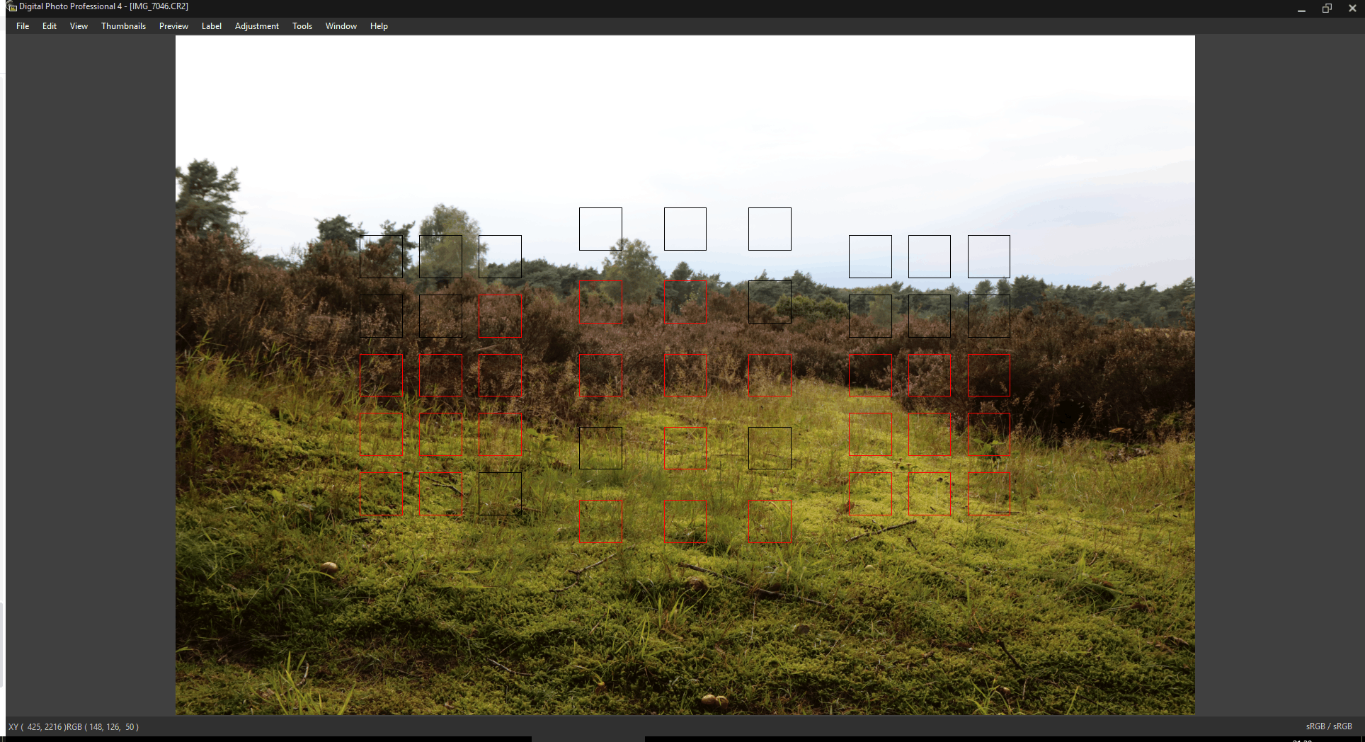

Is het normaal dat de autofocus op de 80D wat 'inaccuraat' is als je alle 45 punten selecteert? Ik merk vaak dat, wanneer ik dat doe, de camera beweert dat een heleboel punten focus hebben verkregen, terwijl dat in feite helemaal niet zo is.
Voorbeeldje:
Afbeeldingslocatie: https://tweakers.net/ext/f/gwsYiqav05tYNbRQ3Pw1lcAt/thumb.png

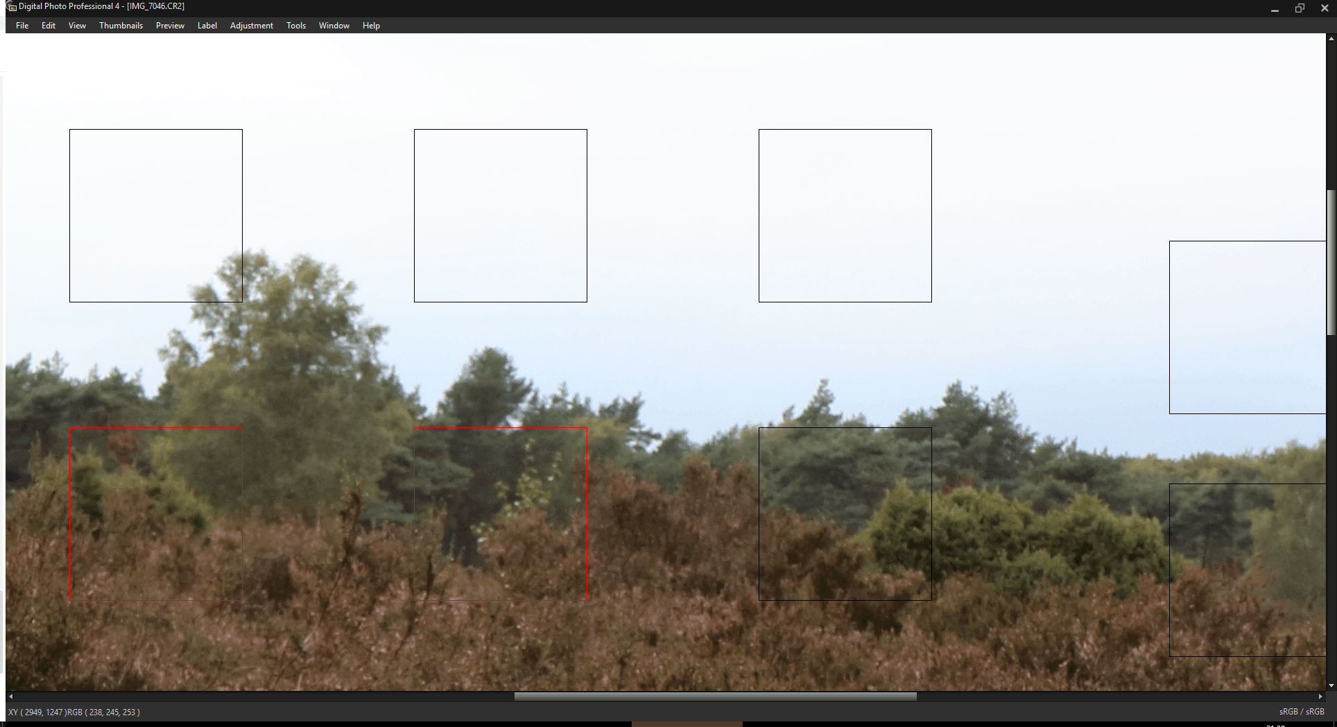

Aan de focusoverlay te zien vindt de autofocus de scene over een heel breed bereik in focus, terwijl dat helemaal niet zo is. De focus ligt hier heel erg op de voorgrond, terwijl de achtergrond out-of-focus is. Als je iets inzoomt is dat wat duidelijker te zien:
Afbeeldingslocatie: https://tweakers.net/ext/f/qoJwSfiF6yVPiuLNoIocqAUd/thumb.png
Dit is geschoten met een 17-55 op f/8 trouwens.
Weet iemand hoe dat komt? Voor zover ik weet is de focus gewoon spot-on als ik één specifiek punt selecteer, maar om daar zeker van te zijn zou ik dat moeten testen.

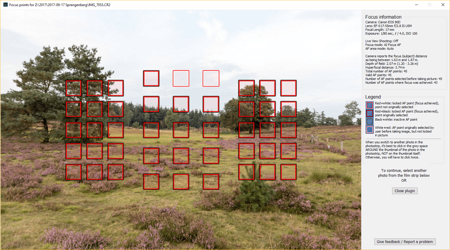

EDIT:
Nog een voorbeeld (dit maal met een plugin voor Lightroom):
Afbeeldingslocatie: https://tweakers.net/ext/f/MQ09zF1wvlvOBRyj2JAsuTes/thumb.png
De autofocus beweert dat maar liefst 43 v/d 45 punten focus hebben verkregen. Bullshit natuurlijk, alleen de voorgrond is scherp...
[ Voor 21% gewijzigd door Compizfox op 17-09-2017 22:14 ]

Ik kan helaas niet een exact antwoord geven op je vraag. Wat ik me wel afvraag, is waarom je niet gewoon altijd voor een enkel punt kiest? :) Dan weet je in ieder geval altijd waar je op scherpstelt. Dit soort scherpstelmogelijkheden lijken me gemaakt voor mensen die standaard alles op 'auto' hebben staan en er niet zo mee zitten als iets niet helemaal in focus is... :P

Op f/8 zou normaal gesproken het grootste deel wel binnen de scherptediepte moeten vallen. Wellicht dat hij de scherptediepte ruimer beoordeelt dan jij het nog scherp vindt? :P
(Scherm waarop ik zit is te klein om de foto's te beoordelen.)

blupmans schreef op maandag 18 september 2017 @ 20:45:
Dat deed ik bij mijn 550D inderdaad; focus-and-recompose. Maar daarvan was het AF-systeem een stuk primitiever (7 punten, alleen middelste cross). Dat 45-punten tellende AF-systeem van de 80D is niet alleen voor noobs die op Auto schieten toch?
In situaties met snelbewegende objecten (en waar je dus AI Servo gebruikt) heeft het absoluut wel meerwaarde in elk geval. Voor landschappen misschien niet.
Ik kwam deze thread tegen die over precies hetzelfde probleem gaat. Een definitief ophelderend antwoord staat er helaas niet echt in, maar wat ik eruit opmaak is dat "45-point Automatic Selection AF" zoals het heet in principe naar het dichtstbijzijnde punt neigt. Bovendien zijn de AF-detectoren in het echt wat groter dan de indicatoren op de viewfinder/overlay, dus het zou kunnen dat ze nog wat meer voorgrond meepakken dan je zou verwachten.
Waarom op de overlay dan AF-indicatoren oplichten over gebieden die (net) niet in focus zijn, dat is me nog steeds een beetje een raadsel. De TS in het topic wat ik linkte heeft wat zitten prutsen met microadjustments, waarna het resultaat wat beter overeen kwam met de AF-overlay. Dat zou ik eens kunnen proberen. (het ging er hier om dat zijn camera wat front-focusde waardoor de focus nog verder naar voren lag dan de camera bedoelde)
Kortom, het lijkt erop dat ik voor landschappen beter gewoon single-point kan gebruiken. Daarnaast zal ik eens kijken naar microadjustments; als de lens een beetje last heeft van front-focus zou dat het probleem deels kunnen verklaren.
Gonadan schreef op maandag 18 september 2017 @ 20:49:
Dat is het in dit geval toch zeker niet echt. Bij de tweede foto geeft hij aan dat de focusafstand (die de AF heeft 'gekozen') tussen de 1.63 en 1.87 m ligt. Daarbij is de achtergrond niet scherp.
Dat zou kunnen.
Op de screenshot is het ook niet echt te zien, maar op de full-res moet het wel duidelijk zijn:

Nee. Maar je kunt toch gewoon een ander focuspunt selecteren zodat je niet eens hoeft te recomposen... Dat zal met je 80d prima kunnen; immers heeft die veel meer crosstype focus punten.
Al maakt het op f8 echt geen bal uit. Focus and recompose werkt met landschappen met grote scherptediepte sowieso altijd goed en is een betrouwbare manier van focussen.
Voor onderwerpen met een kleine scherptediepte zou ik gewoon een ander focuspunt kiezen en niet recomposen.
Voor m'n gevoel kan de camera gewoon moeilijk kiezen wat jij scherp wilt hebben in dit voorbeeld... Persoonlijk schiet ik altijd met een single point, waarbij ik landschappen op f8 fotografeer en gewoon ergens in het midden van het landschap (qua afstand) scherpstel. Zit je altijd goed ;)

Je hebt helemaal gelijk. Focus-and-recompose is denk ik ook sneller en makkelijker dan een specifiek focuspunt selecteren. Met een stilstaande scene (een landschap) en f/8 zal het ook prima werken.
Het is niet zo zeer dat de camera niet weet waarop ik wil scherpstellen, maar dat ik verbaasd was dat de camera aangeeft dat de foto over de hele scene scherp zou zijn (door van die rode vierkantjes te tekenen in de viewfinder en de overlay), terwijl dat niet waar is. Tijdens het schieten was ik dus in de veronderstelling dat ik scherpe foto's had genomen, maar toen ik thuis kwam en ze op een groot scherm bekeek, bleek dat dus nogal tegen te vallen omdat de camera telkens op de voorgrond had scherpgesteld. Daar ging het me om.
Als de camera, zoals het hoort, alleen het AF-punt had laten oplichten waarop was scherpgesteld (namelijk de voorgrond), dan had ik meteen doorgehad dat dat niet was wat ik bedoelde, en dan had ik nergens over geklaagd ;)
