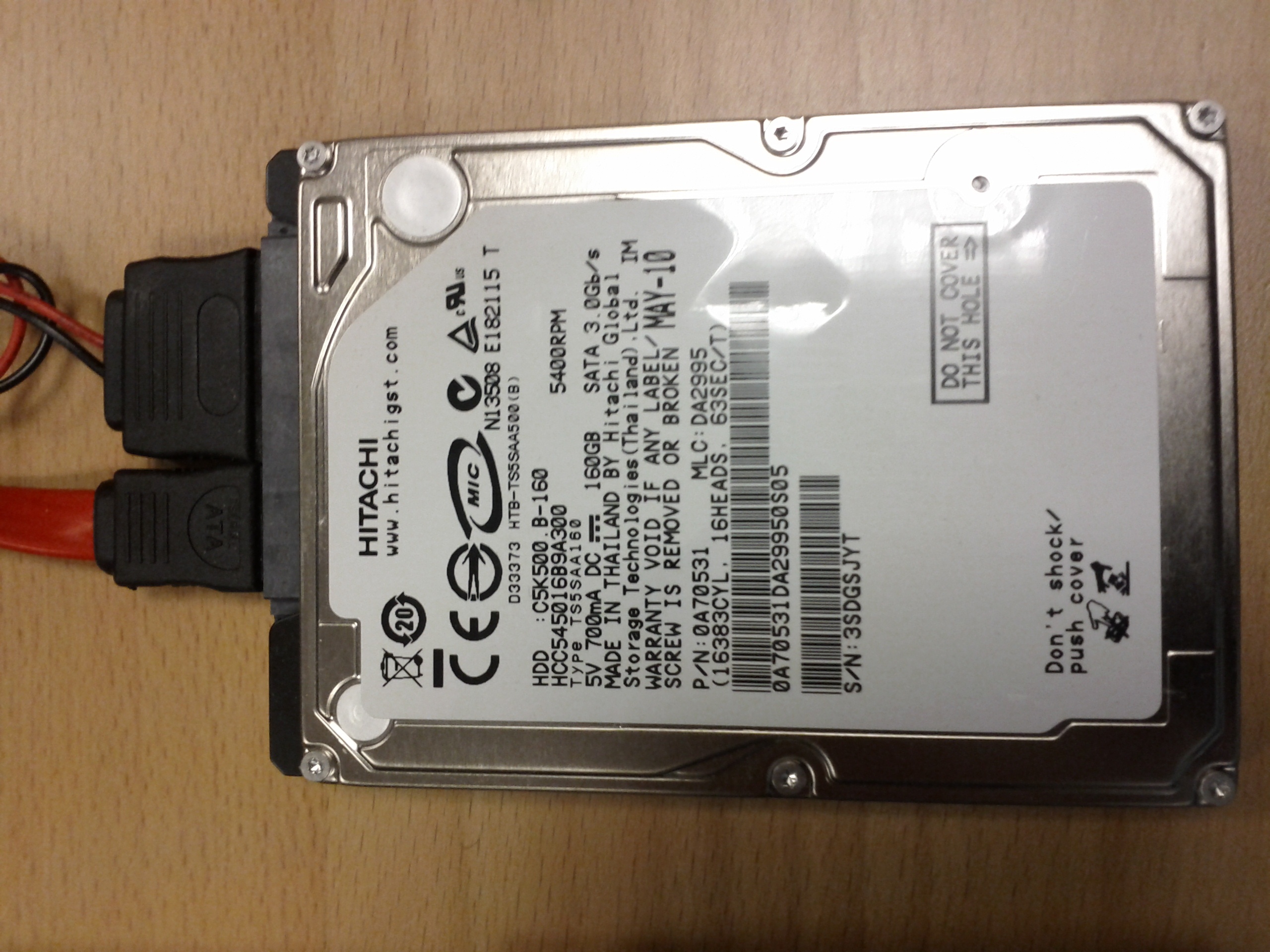

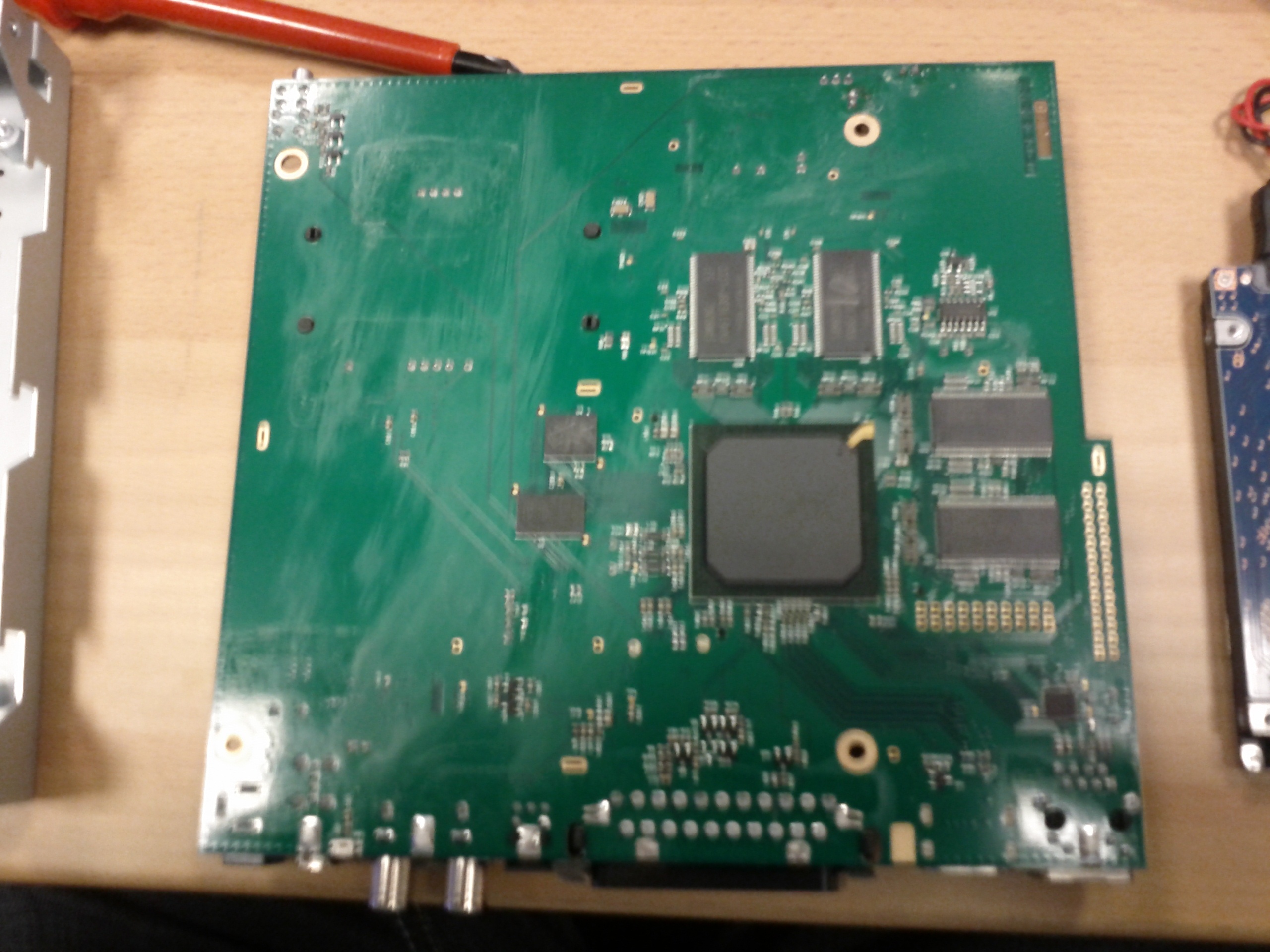

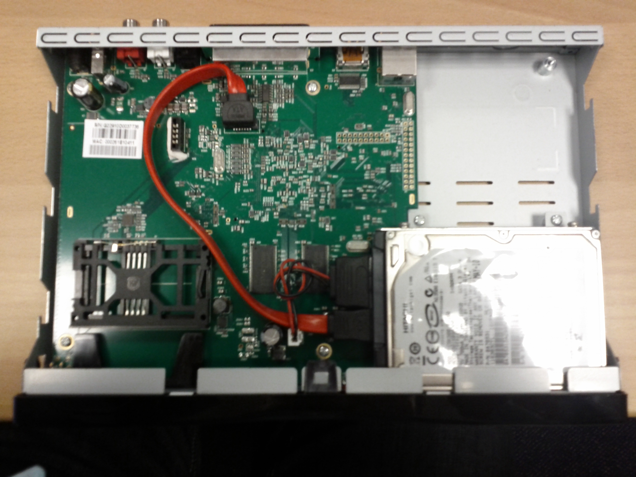

Heb wat fototjes gemaakt... :p
Afbeeldingslocatie: http://tweakers.net/ext/f/Kt5mW2OAPAXfD4UFFjzSUWbh/medium.jpgAfbeeldingslocatie: http://tweakers.net/ext/f/WPIn8wjmeUhYJs2qNIkMZYwR/medium.jpg
Afbeeldingslocatie: http://tweakers.net/ext/f/q4OTPIhWxrCXvLkyehW3c3tZ/medium.jpgAfbeeldingslocatie: http://tweakers.net/ext/f/fTSENrOdhbm63TKHTRCOm2DW/medium.jpg
Amino M532 aan de binnenkant..!

Lijkt wel een rs232 poort links die niet gebruikt wordt... zou daar graag eens met een JTAG kabel mee spelen en eens datasniffen... grotere HD lijkt me ook niet zo'n probleem, gewoon met een partitie tool de originele schijf clonen en daarna de partitie groter maken.. wordt ie nog steeds zo heet als de 110 en 130 werden ? Ik zou trouwens die sticker effe bewerken, als je um vergroot kun je het mac adress zien en clonen..
[ Voor 5% gewijzigd door Nick39 op 01-12-2011 15:08 ]
