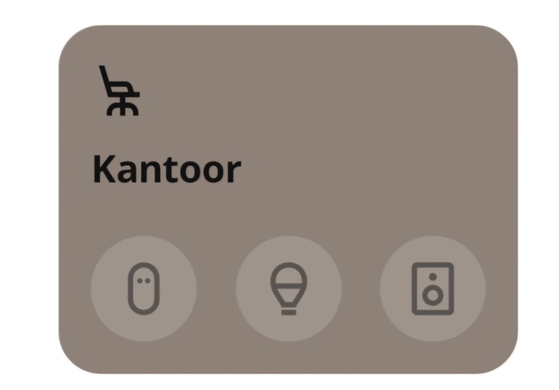

Ik heb sinds een week de nieuwe hub (Dirigera) van Ikea. Daarin opgenomen Sonos. Wat mij is opgevallen. Als je een speaker(set) van Sonos niet gebruikt hij na een tijdje in slaapstand gaat. In de Sonos app en Google Home zie je dat niet. In de IKEA Home smart app kun je dat wel zien.
Voor de duidelijkheid. In bovenste plaatje is de speaker ingeschakeld. Onderste uitgeschakeld.
Afbeeldingslocatie: https://tweakers.net/i/DCj-EyebEhv7Vx21koY60DhV5Ig=/800x/filters:strip_icc():strip_exif()/f/image/XiVnr9NLwfzgs4wNpnMrfj9R.jpg?f=fotoalbum_large
Afbeeldingslocatie: https://tweakers.net/i/ozMWIGo19itLhmFFwcSYNGyxkbE=/800x/filters:strip_icc():strip_exif()/f/image/G4r7GIL2RerEVxpr5zOpsP7A.jpg?f=fotoalbum_large
In Google Home zie je er niks van. De meest simpele apparaten geven wel aan of ze ingeschakeld zijn, behalve Sonos.

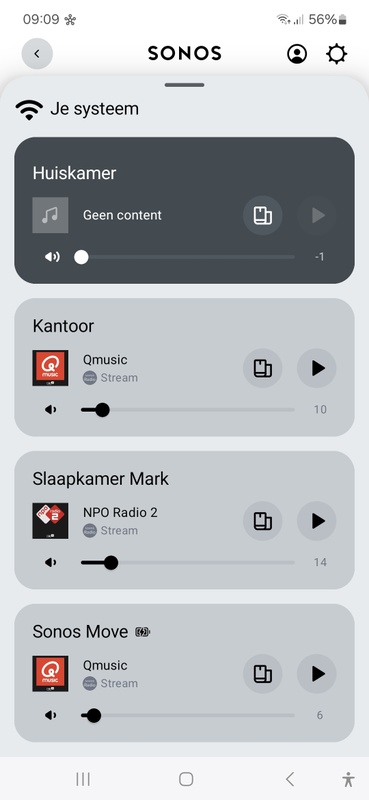

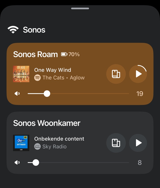

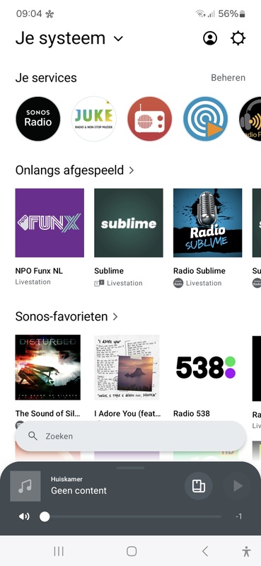

Sinds gisteren een nieuw probleem met de Android app. Is ook alleen bij de surroundopstelling met de Arc Ultra. Overige Kamers geen probleem.
Op de iPad kan ik gewoon muziek starten.
Afbeeldingslocatie: https://tweakers.net/i/olgJaNpTNeKsrMqLQO2ejGVO3Ko=/x800/filters:strip_icc():strip_exif()/f/image/W3ElujVW5LZsjzJg7OJodfvD.jpg?f=fotoalbum_large
Afbeeldingslocatie: https://tweakers.net/i/dsKShm9N3JFbcVbSgubGBBj-ZBc=/x800/filters:strip_icc():strip_exif()/f/image/Akeq9itRziJycZLKFiQSlfr5.jpg?f=fotoalbum_large

GerCor schreef op zaterdag 4 januari 2025 @ 09:09:
Hier werkt het gewoon met de Android app en surround opstelling met de Arc Ultra.
  • GerCor
  • Laatst online: 19:31
DON PAPA schreef op zaterdag 4 januari 2025 @ 09:16:
Bij mij speelt alleen de Arc Ultra. De surrounds en Sub doen niet mee.
Ik zal de spanning er even af halen. Kijken of dat iets oplost.
Arc Ultra spanningsloos gemaakt. Spanning na 10 seconden er weer op: 'content wordt geladen'. Werkt weer. Ook Sub en surrounds werken weer.
Volgende stap. Muziek stoppen en wachten tot de Arc Ultra in slaapstand gaat. Dan weer starten.

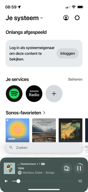

Overigens op de iPad het volgende probleem
Afbeeldingslocatie: https://tweakers.net/i/iyvsU34hdySumzQDb4Zk_wpnl18=/x800/filters:strip_exif()/f/image/W46tKj5u9jIov0jwIqjX6kyz.png?f=fotoalbum_large
[ Voor 59% gewijzigd door GerCor op 04-01-2025 10:20 ]
Sonos Arc Ultra | Sonos Sub gen 3 | Sonos Ray l Sonos One SL (4x) | Sonos Move | Sonos Boost
  • Rallye
  • Laatst online: 12:09
Je plaatjes maken voor mij niet helemaal duidelijk wat het probleem nou is. Ik ben meer van de taal, zeg maar….
  • GerCor
Rallye schreef op zaterdag 4 januari 2025 @ 17:11:
Je plaatjes maken voor mij niet helemaal duidelijk wat het probleem nou is. Ik ben meer band e taal, zeg maar….
Onbekende/geen content. Dat staat in alle plaatjes
Bij de iPad staat bij waar niks wordt afgespeeld Onbekende content.
En waar bij Android stream staat, staat bij de iPad de naam van de zender.
Valt toch gelijk op?
Edit: Net even op de iPhone van mijn vrouw gekeken. Precies hetzelfde. Onbekende content.
[ Voor 23% gewijzigd door GerCor op 04-01-2025 19:48 ]

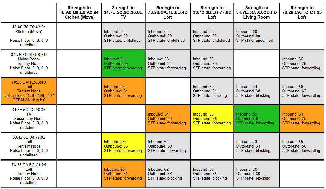

loewie1984 schreef op woensdag 15 januari 2025 @ 10:19:
Ik zit er meer en meer over te denken alles de deur uit te doen en in te ruilen voor bluesound.
Ik heb dus al meer dan 2 maanden problemen met spotify connect richting sonos.
Bij mijn vrouw op android werkt het schijnbaar direct maar op ios kan ik om de haverklap niet connecten naar sonos. Gooi ik de spotify app weg en installeer ik hem opnieuw erna dan werkt het wel even, maar dat is het dan ook.
Heb nu recent nog een ray aangeschaft als computer luidspreker. Wordt van signaal voorzien via spdif vanaf het moederbord van mijn pc naar de Ray. Op zolder heb ik tevens nog 2 one's staan die ik groepeer. Resultaat een beste delay in de muziek, zelfs als ik met de delay settings speel is 75ms (de laagste delay die ik kan kiezen) niet 'snel genoeg'. De muziek galmt ontzettend. (Ja de zolder is een grote ruimte van 50m2) maar beneden (70m2) heb ik nergens last van met een beam een move en een amp op 2 grote zuilluidsprekers.
Bluesound heeft ook minimaal 75ms vertraging en ook de nodige issues met de app. Dus dat zal niet alles oplossen.

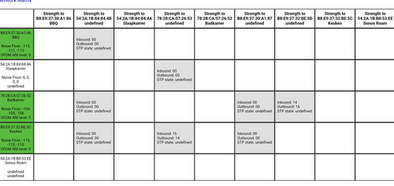

Heb je de support network matrix als eens bekeken in je sonos?
http://<IP van een Sonos speler>:1400/support/review
Daar kan je zien of er op netwerk/STP gebied wellicht iets mis gaat

DennusB schreef op woensdag 15 januari 2025 @ 10:33:
Interessant. Dat wist ik niet. Ik ga er eens naar kijken. Bedankt voor de tip.
@DennusB ik heb het bekeken en zie het volgende:
Afbeeldingslocatie: https://tweakers.net/i/Y-lYvjBseXQ_d-NzRZraBqh6AGo=/fit-in/4000x4000/filters:no_upscale():strip_exif()/f/image/jLHPrlKxBj9biUc350a9xxj2.png?f=user_large
Kan hier niets vreemds uit afleiden. Betekenen de kleurtjes iets?
Ik heb op alle 3 de etages een ubiquiti wifi AP hangen en de dekking van de wifi door het hele huis is dikke prima.
Mij valt nu ook op dat ieder Sonos apparaat een andere matrix heeft in relatie tot elkaar.
Hoe het zit bij ons thuis is dat de Beam bekabeld is aangesloten. Deze maakt het Sonos netwerk als ik het goed begrijp. Daarnaast zie ik nog 1 ander apparaat op het netwerk zitten (ik vermoed de Move), de rest van de Sonos apparaten laat zich niet als client op het wifi netwerk zien.
Wat ik zou kunnen doen natuurlijk is het Sonos netwerk op te heffen door de ethernet kabel uit de Beam te halen of de netwerkpoort te sluiten op de switch.
Dan worden alle apparaten gedwongen zich op mijn wifi netwerk te melden toch.
Zo vreemd want ik heb er jarenlang geen problemen mee gehad.
[ Voor 58% gewijzigd door loewie1984 op 15-01-2025 10:47 ]

loewie1984 schreef op woensdag 15 januari 2025 @ 10:35:
Groen = goed, oranje en geel is meh, rood is drama. Hoe heb je je STP instellingen op je (Unifi) switches staan?
  • loewie1984
  • Laatst online: 18:23
DennusB schreef op woensdag 15 januari 2025 @ 10:47:
Default niets aan aangepast.

loewie1984 schreef op woensdag 15 januari 2025 @ 10:48:
Sonos is helaas nogal een draak qua netwerk config, hier staan alle best practices : https://community.ui.com/...15-43b1-8f8f-4ca36c486f1c
Sinds ik dat hier heb uitgerold heb ik 0 problemen meer, al zit al mijn Sonos spul bekabeld (behalve m’n Move)
  • loewie1984
Ik lees hier vooral dat je gewoon moet stoppen met SonosNet. Dat heb ik net gedaan.
Alle devices los zijn nu stuk voor stuk groen op hun eigen. Maar lees net ook dat dit geen waarde meer heeft als je SonosNet niet gebruikt.
https://unifi-forum.nl/on...ivm-met-sonos.5991/page-2
Dat doet echter nog niets af aan de verbindingsproblemen die ik heb van mijn spotify app op iOS naar Sonos toe.

Hier na de tip van @DennusB ook even gekeken. Lijkt toch echt niet aan het netwerk te liggen:
Afbeeldingslocatie: https://tweakers.net/i/czUcyINAx9jVW2uiHSHBeU8glsE=/800x/filters:strip_exif()/f/image/LVBUExOYlvoOO8c7QzEArjug.png?f=fotoalbum_large
Wordt ook wel bevestigd door het feit dat alles razendsnel werkt, behalve de Sonos app zelf.

MikeyMan schreef op zaterdag 18 januari 2025 @ 08:56:
Je hebt toch al geruime tijd dezelfde setup?
Ik heb hier ontdekt dat 1 van de speakers, een Ikea symfonisk lamp, aangesloten op het WiFi, op een gegeven moment verbindingsproblemen gaf. Mogelijk door verstorende apparaten van buren.
Maar omdat de Sonos app daar niet goed mee om kon gaan en ook geen specifieke meldingen gaf, bleef de app steeds hangen/traag laden, en ook afspelen op andere speakers ging niet of lukte pas na de app meerdere keren afsluiten.

Wally2002 schreef op zaterdag 18 januari 2025 @ 09:14:
Ja al jaren. Ging goed, tot de app.
En toen een tijdje weer wat beter rond oktober.
En nu weer bal.

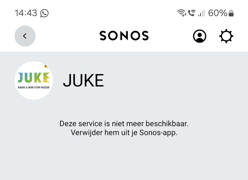

Het is zover. Weer een dienst minder.
Afbeeldingslocatie: https://tweakers.net/i/ydlt51MxnPDLFb1TGZpBPjiYyqQ=/800x/filters:strip_icc():strip_exif()/f/image/OdBjjebVK0p4LMILy3WZYZwJ.jpg?f=fotoalbum_large
  • Stewie!
  • Laatst online: 13:20
Stewie!
Keen must die!
Dat is omdat Talpa stopt met Juke. Neem je dit Sonos kwalijk?
Strava: https://www.strava.com/athletes/149347154
  • GerCor
Stewie! schreef op maandag 27 januari 2025 @ 15:18:
Nee hoor. Het is ter informatie.
  • Rallye
Zie Talpa stopt met online muziekdienst JUKE https://www.nu.nl/tweaker...ne-muziekdienst-juke.html voor een uitleg.
  • GerCor
Ze hadden het al een hele tijd aangekondigd maar verder dan: 'binnenkort stopt.....' kwam het niet. Ik had zelf maart verwacht maar het is dus januari geworden.

Edit: zojuist weer de melding geen content bij de Arc Ultra. Ik heb dit nooit eerder gezien in alle jaren dat ik de Beam gen 2 had. Moet ik de Arc Ultra spanningsloos maken en dan werkt het weer.
