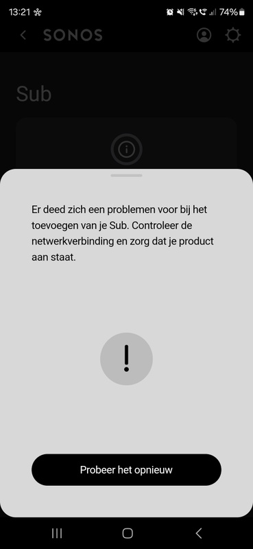

Inmiddels ook met kabel geprobeerd, maar niets werkt.
Ik krijg het niet aan de praat.
In mijn Fritzbox overzicht zie ik hem er wel tussen staan op de LAN poort.
Iemand nog tips?
Telefoon opnieuw opstarten.
Netwerk in de app verwijderen en opnieuw toevoegen.
Alles loskoppelen. Modem opnieuw opstarten. Dan 1 voor 1 de luidsprekers weer aansluien

Ik heb de sub toegevoegd met een iPhone, dat lukte wel. Maar als ik hem nu wil linken aan mijn Arc dan geeft hij weer een foutmelding aan.GerCor schreef op donderdag 16 mei 2024 @ 20:07:
Ook al geprobeerd de app te verwijderen en opnieuw inloggen?

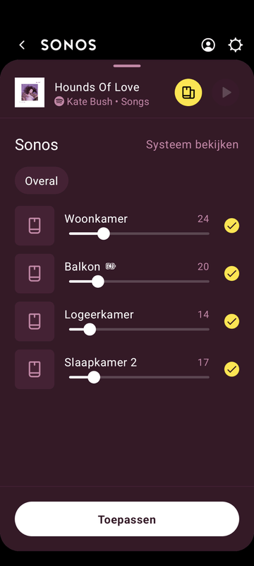

Balen. Weet nu dus niet waar mijn soundbar op blijkt te staan. Wie verzint dit toch...Rivanov schreef op vrijdag 17 mei 2024 @ 18:49:
Zie je enkel wanneer je meerdere speakers hebt. Dus in “group mode”. Met een enkele speaker zie je dit helaas niet.

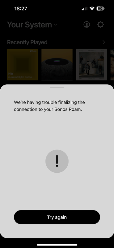

Na de initiële poging om te verbinden krijg ik deze melding;
/f/image/SN9UnDboqgQl2K7mnm5QGPyP.png?f=fotoalbum_large)
Vervolgens moet ik verbinden met de wifi van de Roam en krijg ik de audio chime te horen. En vervolgens na een korte Finalizing Connection.
/f/image/E97IWWoc9ngRRtGcmRMJ2AtQ.png?f=fotoalbum_large)
Heb echt al ALLES geprobeerd ….
Heb je de Roam wel gereset?
Houd de aan/uit-knop aan de achterkant van Roam minstens 5 seconden ingedrukt om hem uit te schakelen. Je hoort een geluidssignaal en het led-statuslampje aan de voorkant gaat uit.
Druk één keer op de aan/uit-knop aan de achterkant van Roam terwijl je de play/pauze-knop ingedrukt houdt.
Blijf de play/pauze-knop ingedrukt houden totdat het lampje aan de voorkant van de speaker oranje en wit knippert.
Het lampje knippert groen als het proces is voltooid en je Sonos Roam klaar is om te worden geïnstalleerd.
Al 580.000x.Ronvgs schreef op zondag 19 mei 2024 @ 19:44:
Zoals ik al zei; heb ALLES al geprobeerd.
Sinds de nieuwe app werkt het groeperen bij mij voor geen meter. Speelt maar in 1 kamer. Echt om gek van te worden.
Wat een waardeloze update!

@Rivanov ik zou de Roam terugsturen/terugbrengen. Je hebt er niks aan.

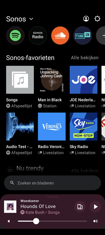

Zoals je ziet komt bij alle streamingsdiensten SONOS RADIO logo te staan. Dus oude favorieten verwijderen en opnieuw toevoegen. Bij de tegel 538 staat het logo van SONOS Radio niet. Dit omdat 538 binnenkort verdwijnt van Juke. Nog wel beschikbaar bij SONOS Radio en TuneIn.
Ik heb er een pijltje naast staan. Soms doet het helemaal niets, en soms krijg ik gewoon een error.
Heb net 2 nieuwe Sonos IKEA speakers op mijn kantoor, nu lees ik allerlei sores met de nieuwe Sonos app.
Heb alles geïnstalleerd en de app wil updaten ( niks werkt) en geeft foutmelding dat ik als eigenaar moet inloggen. Maar weet niet hoe.
Thoughts?
Thoughts?

Vreemd. Als ik de tegel indruk krijg ik dit:Ruuddie schreef op maandag 20 mei 2024 @ 21:00:
Bij mij lukt het niet om ze ingedrukt te houden. Misschien heb ik Android en jij iOS?
:strip_exif()/f/image/EivYbDvXYXfTA0POBi8biBQO.jpg?f=fotoalbum_large)
Ik gebruik Android.
@Technician- Met Android zou het wel goed moeten gaan. Het schijnt een iOS bug te zijn. En de Windows app blijft nog een jaartje werken, heb ik begrepen. Maar daar kun je niks mee installeren.

Dat had ik zelf al geplaatst. Trouwens, bij één enkele speaker klopt niet. Om precies te zijn: bij 1 Kamer zie je het niet. Een Kamer kan maximaal bestaan uit 5 speakers.Rivanov schreef op dinsdag 21 mei 2024 @ 14:11:
Ook enkel zichtbaar als je speakers gegroepeerd hebt. Bij één enkele speaker zie je dit niet.
Ik vroeg me af: ben jij volledig up to date met de nieuwe app en nieuwste firmware?
Sonos Arc Ultra | Sonos Sub gen 3 | Sonos Ray l Sonos One SL (4x) | Sonos Move | Sonos Boost
Bij de ene wel bij de andere niet. Is dat wat je bedoelt @GerCor ?
/f/image/qDm1puoXbngXrFu5iRCxWxXu.png?f=fotoalbum_large)

@Brains Bush dus niet overal. Dan klopt mijn vermoeden.
Helaas wel.GerCor schreef op dinsdag 21 mei 2024 @ 14:17:
Ah, bij mij was de firmware wel bijgewerkt, helaas dus.matthijst schreef op dinsdag 21 mei 2024 @ 12:51:
Ja werkt nog. Net youtube music en soundcloud toegevoegd als services.
Ik had firmware nog niet geüpdatet en de app update terug gerold.
Zojuist de app dan ook maar bijgewerkt, app is vooral erg traag bij het reageren wanneer ik bijvoorbeeld een playlist via Plex shuffle. Ook kan dan telkens de wachtrij niet geladen worden (en wanneer die wel geladen is kan je deze zoals hier al vaker benoemd is niet meer aanpassen).
Baal ook erg van de verwijdering van Last.FM en het ontbreken van een zoekfunctie voor mijn NAS. Ook de weergave van een Windows DLNA server lijkt te ontbreken.
My bad: heb mijn vorige post hierop aangepast. Niet overal dus. Was even iets te enthousiastGerCor schreef op dinsdag 21 mei 2024 @ 14:19:
