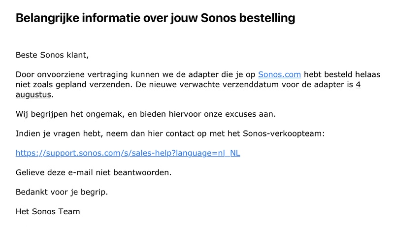

Hoi,
Weet iemand toevallig wat er precies misgaat met de levering van de Line-In Adapter WW (Black)?
Afbeeldingslocatie: https://tweakers.net/i/aWvjKYHndEXksaeWGIZRcQHANaA=/800x/filters:strip_icc():strip_exif()/f/image/YBC52mFt5Dik1tlUSPKxPDZI.jpg?f=fotoalbum_large

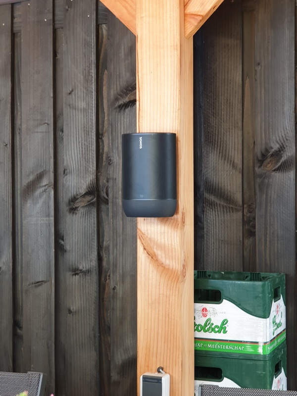

Soms is het leven best aangenaam.
Afbeeldingslocatie: https://tweakers.net/i/W-lPz6IYpTbaaYCG-9ywzVl8ePQ=/x800/filters:strip_icc():strip_exif()/f/image/NttOVZvQBIYKhUz3h4xxeB8A.jpg?f=fotoalbum_large
Sonos Arc Ultra | Sonos Sub gen 3 | Sonos Ray l Sonos One SL (4x) | Sonos Move | Sonos Boost

Vrijstaand met voldoende ruimte ertussen om er geen last van te krijgen :P
Second that!
Afbeeldingslocatie: https://tweakers.net/i/WwUi5GMqXyXRJ_rERGuhWWCbqwQ=/800x/filters:strip_icc():strip_exif()/f/image/oZet350yJLimv7iCIbu2iTtC.jpg?f=fotoalbum_large

Vandaar dat ik een Move gekocht heb.
- Geen 230v draden.
- Makkelijk te verplaatsen.
Ik heb er ook een TV hangen en voor de verbinding een Ziggo Smart WiFi Pod.
Dat haal ik allemaal weg na de zomer. Kijk, dat het vochtig wordt maakt me niet zoveel uit. Maar als het - 15 gaat vriezen wel. Dus, dan lig ik niet lekker in mijn bed. Ik ben dan zo iemand die de volgende morgen gaat testen of alles nog werkt.
De Move geeft geluid zat. Geen 2 x One voor nodig. Maar goed, als je ze 'over hebt'.
