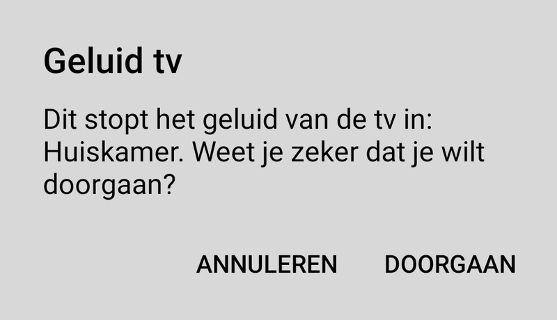

Vraagje of eigenlijk 2 over de Sonos beam gen 2
1. Ik heb een paar keer gehad dat ik de tv afsloot. De volgende keer liep het geluid dan niet over de beam (of heel zachtjes) maar dat het gewoon over de tv liep. Instellingen aanpassen hielp dan niet. Alleen de tv volledig opnieuw opstarten helpt dan. Tv is een Philips the one pus8505. Hebben jullie hier ook wel eens last van?
2. Als ik me tv uitzet en radio wil luisteren direct erna krijg ik een melding geluid tv. Dit stopt het geluid van de tuin woonkamer. Weet je zeker dat je door wilt gaan. Is dit normaal? Heeft de beam even nodig om de tv kwijt te raken?
  • GerCor
  • Laatst online: 11:27
GerCor
Zonder dallen geen pieken
zeve schreef op dinsdag 7 februari 2023 @ 16:49:
1. knip
Moet haast wel want die melding krijg je ook als je de TV aan laat staan en wilt overschakelen naar muziek.
Afbeeldingslocatie: https://tweakers.net/i/_CfcShuqPVkdWo28wPW7DCJh0Ew=/800x/filters:strip_icc():strip_exif()/f/image/vO0ix2z6WOdySBOwbrz9BTeP.jpg?f=fotoalbum_large
Sonos Arc Ultra | Sonos Sub gen 3 | Sonos Ray l Sonos One SL (4x) | Sonos Move | Sonos Boost
  • zeve
  • Laatst online: 18:29
GerCor schreef op dinsdag 7 februari 2023 @ 17:21:
Ja deze bedoel ik. Ik had hem niet eerder gezien. Althans niet opgevallen. Maar het komt ook niet vaak voor dat ik na de tv gelijk de radio aanzet.
Bedankt voor de verduidelijking

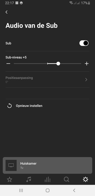

  • GerCor
GerCor
sonnypiek schreef op dinsdag 14 februari 2023 @ 12:45:
als ik me niet vergis kan je de equalizer voor zowel muziek als films apart regelen, afhankelijk van de input.
in dat geval kun je de subwoofer bij muziek naar -15 zetten zetten evtl. en bij films op 0 laten staan.
pin me er niet op vast maar ik dacht dit ergens gelezen te hebben.
Dat geldt voor de surroundspeakers.
@..Christiaan.. Je kunt de Sub gewoon uitschakelen.
Afbeeldingslocatie: https://tweakers.net/i/98FBi50LgDiNh-JRcCwdN2EcP5w=/x800/filters:strip_icc():strip_exif()/f/image/ZXiFQRBTlFKHmgNq6Q1aydTH.jpg?f=fotoalbum_large
[ Voor 33% gewijzigd door GerCor op 14-02-2023 22:18 ]
  • ..Christiaan..
  • Laatst online: 15:37
..Christiaan..
..zwll..
Niet ideaal maar beter dan niks. Dank.
