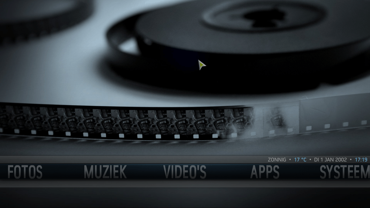

Onder het tabje video's word natuurlijk het bekende menutje geopend:
Afbeeldingslocatie: http://tweakers.net/ext/f/7GCd7UO8ACx5cXYoVZRXrFm9/medium.png
(klik voor groot)

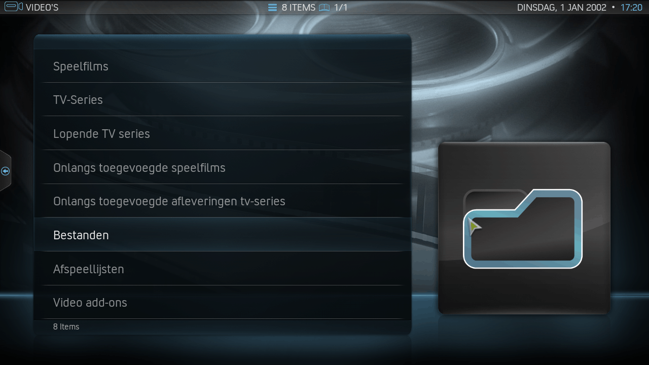

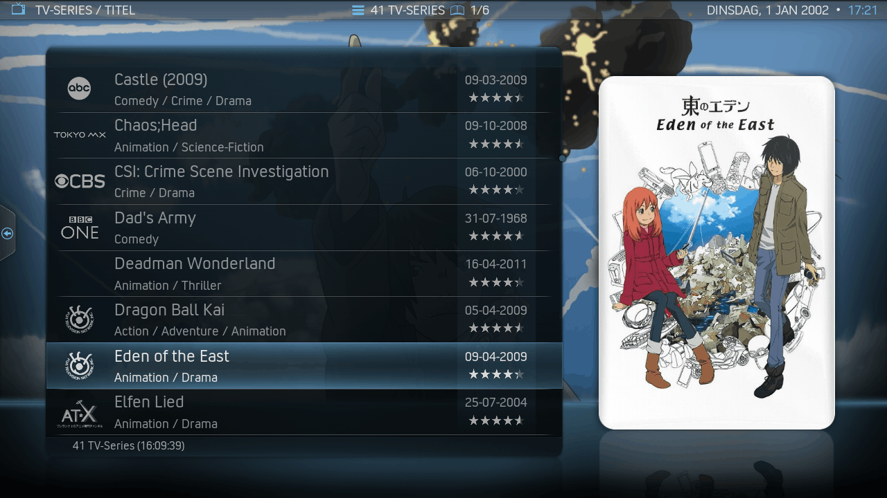

Wat ik echter voor elkaar wil krijgen is dat automatisch het "Bestanden" menu word geopend. Waarom? Ik ben zelf groot fan van Anime, welke allemaal worden gezien als 'serie' en dus gemengd worden met de reguliere series:
Afbeeldingslocatie: http://tweakers.net/ext/f/gyysd5ntY9Xi3O7Wh1kUxcfL/medium.png
(klik voor groot)
Aangezien de rest hier geen Anime kijkt heb ik hun uitgelegd het Bestanden menu te kiezen, omdat daar 3 paden in staan (Respectievelijk Anime, Series en Films). Nou wil ik deze dus automatisch laten openen wanneer je op "Video's" klikt in het hoofdmenu.
