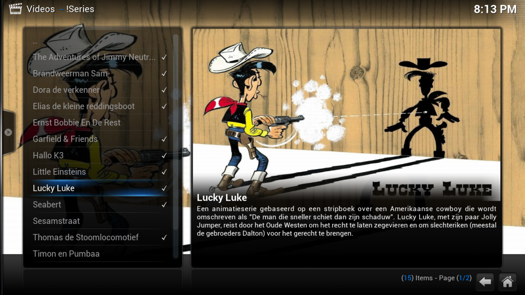

Hierbij mijn indeling Afbeeldingslocatie: http://i157.photobucket.com/albums/t62/Tweety_hobey/tvshowindeling.jpg
Ik heb al mijn series eerst laten scrapen door embedded mediamanager dus vandaar de verschillende bestanden

@Tweety1 @sig69 - bedankt voor deze tips, ik ben al een eind verder. Na het laten scrapen door Ember media manager heb ik opeens nette afbeeldingen - joehoe!
Probleem is dat ik niet echt seasons heb van de TV series, maar veelal losse DVD's, die niet bij elkaar horen maar wel onder een TV serie vallen.
Nu nog twee punten:
#1
Wanneer ik nu in het hoofdmenu naar 'TV shows' ga dan opent netjes een overzicht met de series die ik heb met alles afbeeldingen. Klik ik echter een serie aan dan krijg ik een lege lijst te zien. (alleen de optie .. om terug te gaan naar het totaaloverzicht.
De enige manier om inhoud te zien is door in het hoofdmenu naar 'Video's' te gaan en dan kies ik 'Files' en vervolgens 'Series' => 'Series' is in dit geval de hoofd directory waar al mijn series in staan.

Ik heb nu mijn kinderfilms/series met ember media manager laten "scrapen" en zie hier het resultaat! Hier was is dus precies naar op zoek. Kan ik de 'TV shows' weg laten uit het hoofdmenu.
Afbeeldingslocatie: http://i1159.photobucket.com/albums/p632/mede2/screenshot000.png
Dit is dus gewoon de view via Video's->Files (dus niet de library of via 'TV shows'). Wanneer ik doorklik zie ik netjes de inhoud van Lucky Luke waarbij de achtergrond afbeeling + de afbeeling met omschrijving per bestand blijft staan. Alleen wordt de bestandsnaam ipv de omschrijving getoond wanneer ik een bestand selecteer.
Geldt ook voor overige series in de lijst, alleen als het een VIDEO_TS structuur is speelt XBMC niet gelijk af (en toont de afbeeldingen niet), daar moet ik dan maar even wat tijd in steken om .iso en/of .mkv van te maken.

  • Miss_80
  • Laatst online: 04-08 09:56
mede schreef op maandag 02 juli 2012 @ 20:39:
Zo blijkt maar weer.... er zijn meer wegen die naar rome leiden :Y Goed om te horen dat je het voor elkaar hebt gekregen.
  • schumi2004
  • Laatst online: 03-08 10:32
Heb ook eens een poging gedaan via Amber maar die crashte om de haverklap plus mijn video files zijn niet zo netjes benoemd of appart, heb ook een bulk die gewoon op 1 iso geknalt zijn. Kost me veelste veel tijd en energie om dat voor mezelf eigenlijk netjes te maken want de kids zien het niet eens, de kijken alleen maar naar cover :P
Of er een keer een zoek poging aan wagen de losse eps te kunnen vinden zou ook een optie zijn ;)
[ Voor 3% gewijzigd door schumi2004 op 02-07-2012 21:57 ]

  • mede
  • Laatst online: 13-08 17:36
schumi2004 schreef op maandag 02 juli 2012 @ 21:56:
Het viel mij reuze mee hoe goed Ember met het indexeren en scrapen om ging (geen crashes). Ik heb eigenlijk weinig hoeven doen aan de benamingen en toen Ember klaar was en XBMC startte had ik opeens overal netjes cover en serie informatie staan - helemaal top.
Ik heb er overigens voor gekozen om toch maar mijn VIDEO_TS DVD's om te zetten naar losse series in .mkv omdat dit toch wat handiger werkt - en gelijk netjes afspeelt. Kost wat tijd, maar dat hoeft natuurlijk ook niet allemaal in één keer....
Ben het met je eens dat de kids de covers niet zo belangrijk vinden, maar ik vind persoonlijk een mooie layout de kracht van XBMC (ik gebruik OpenELEC) en doe het ook een beetje voor mezelf ;)
Eén ding waar ik wel nog naar op zoek ben is dat wanneer ik een folder het met meerdere (.mkv of .avi) bestanden ik met één druk op de knop alles in deze folder af wil spelen. Iemand hier een tip voor?
[edit]: heel eenvoudig door gewoon de play knop van je remote op de map in te drukken, te 'p' op je keyboard of via het context menu kiezen voor 'play all'
[ Voor 5% gewijzigd door mede op 03-07-2012 22:26 ]

Sinds ik openelec gebruik is er iets vreemds gaande.
Gebruik dus tv series en deze staan netjes in de map series op mijn hdd.
Kan ik toevoegen en hij zet netjes alle series erin. Echter komt er ook een map "the up series" deze ken ik niet. Zodra ik deze verwijder is ook mijn gehele serie collectie weg, ook van mijn hdd.
Wie kent dit probleem?

G.Scholtens schreef op woensdag 04 juli 2012 @ 17:33:
Ja, ik ken dit! Ik heb mijn TV series in eerste instantie ook laten scrapen met TheTVDB en inderdaad "the up series" komt steeds naar voren. Heb enkele uren besteed aan het doorspitten van folders en subfolders op vreemde nfo bestanden e.d. en 100x gekeken naar de benamingen van bestanden en mappen, maar kon al niets vinden.
Hij maakt een afbeelding aan van een man die uit een autoraampje kijkt... Ik gebruik OpenELEC beta 4. Overgens gebruik ik de TV shows niet, dus heb er weinig last van maar het is wel heeeel vreemd.
Ik heb dit overigens alleen bij mijn kinder series. Bij mijn eigen series waar is tot nu toe alleen Dexter heb staan treedt het niet op.
Die foto onderaan de DVD cover zoals te zien is op Wikipedia: Up Series

De eerste link bij een zoekopdracht naar "the up series xbmc" geeft mij de volgende link:
http://forum.xbmc.org/showthread.php?tid=122649
Dus waarschijnlijk kan het opgelost worden door de hoofdmap te renamen naar iets zonder series.

Amelandbor schreef op donderdag 05 juli 2012 @ 12:16:
Thnx. Zal mijn map eens gaan renamen.

Ander vraagje.
XBMC Eden 11.0 op Apple TV 2.
In SickBeard heb ik een hoop series staan die wachten op een vervolg en dus is de directory op dit moment leeg.
Na een clean library in XBMC zie je deze ook niet meer terug bij TV series (want nul episodes) = GOED.
Na een update komen ze echter weer terug omdat de serie hoofddirectory nog bestaat?
Hoe kan ik dit voorkomen? Ik wil dus lege serie directories niet in het overzicht.
Nu zie je dus dit:
(American Horror Story staat er bijvoorbeeld bij terwijl er nul episodes zijn)
Afbeeldingslocatie: http://img685.imageshack.us/img685/220/photocye.jpg

kraades schreef op zondag 08 juli 2012 @ 23:07:
Er is een advancedsetting waarmee je automatisch een clean library na een update uitvoert geloof ik, al weet ik zo uit m'n hoofd niet wat die is. Ik heb er zelf voor gekozen om in al die normaal lege directories de laatste ep van vorig seizoen nog te laten zitten, zodat de entry gewoon in de library blijft. Het steeds opnieuw scrapen van die series koste namelijk ontzettend veel tijd bij het updaten elke keer, terwijl ze daarna door de clean weer weggegooid werden. Dit bespaarde me een hoop tijd :)

Ik heb nog even naar de advancedsettings gekeken en volgens mij heb ik gevonden wat ik zocht: :)
(bron)
AppleTV:/private/var/mobile/Library/Preferences/XBMC/userdata root# cat advancedsettings.xml
<advancedsettings>
<videolibrary>
<hideemptyseries>true</hideemptyseries>
</videolibrary>
</advancedsettings>
Zodoende worden de lege directories geskipt.

Ah sweet, als dat werkt is dat een veel nettere oplossing :)
