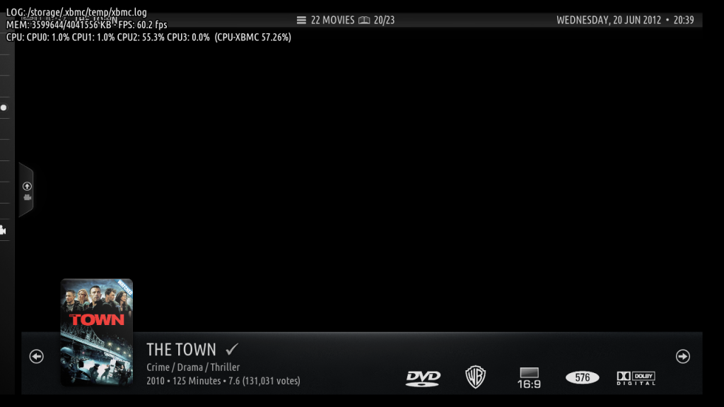

Borromini schreef op woensdag 20 juni 2012 @ 09:57:
Check Xbmc's log es, daar staat ongetwijfeld nuttige info in die aangeeft waar het probleem ligt.
Zie hier - met de debug mode aan in OpenELEC http://sprunge.us/jhaT
Ik probeer hier de file 'The Town.iso' af te spelen, maar hij blijft hangen in het menu met een zwart scherm. Ik hoor wel geluid! -
Dit is het scherm waarin OpenELEC blijft hangen http://i1159.photobucket....2/mede2/screenshot005.png
Film is via andere spelers gewoon normaal af te spelen.
Ik heb de film een tijdje laten draaien en nu zie ik na 4 minuten beeld, maar....... hier zit een groene, flikkerende waas overheen!
[ Voor 20% gewijzigd door mede op 20-06-2012 20:52 ]

Kefding schreef op woensdag 20 juni 2012 @ 11:39:
Ik ben overgestapt van de skin Alaska naar ReAlaska.
Alles is erg mooi, alhoewel ik zelf nog wel de hoofdletters terug heb gebracht. Zinnen horen naar mijn mening namelijk te beginnen met een hoofdletter ;)
Hoe heb je die hoofdletters teruggebracht? Ik vind ook dat een zin met een hoofdletter moet beginnen; het ziet er niet uit.
Al met al ben ik trouwens erg tevreden met ReAlaska, al deel ik jouw mening dat het homescreen een beetje te saai/kaal is als je de slideshow uit zet.
Afbeeldingslocatie: https://lh5.googleusercontent.com/-POuQOtN_3SU/T-SvtACcHWI/AAAAAAAADLE/ta_3E2NNsqg/s640/screenshot001.png
TV-serie per seizoen, heb 'alle seizoenen' en 'terug naar vorig menu' eruit gesloopt. Voor dit laatste heb je tenslotte een back-knop.
Tot slot nog een andere vraag: in ReFocus (en ook ReAlaska) heb ik moeite met andere fanart vinden... de interface vind ik erg slecht en ik begrijp er niets van. Per tv-serie wordt een banner en een poster gedownload. Daarnaast per seizoen nog een poster. Nu wil ik in sommige gevallen de banner wijzigen, maar de poster wil ik behouden. Dat is me nog niet gelukt. Weet iemand hoe ik dit kan aanvliegen?
  • Kefding
  • Laatst online: 16:43
Dennis schreef op vrijdag 22 juni 2012 @ 19:55:
Het is vast niet de goede methode, maar ik heb gewoon in C:\Users\gebruikers\AppData\Roaming\XBMC\addons\skin.realaska.0.9.6.git\fonts
de fonts met alleen kleine letters verwijderd, en dat was het eigenlijk.
Achja, zolang het werkt vind ik het best :D
Hoe heb je eigenlijk 'Alle Seizoenen' weggekregen?

Kefding schreef op vrijdag 22 juni 2012 @ 23:29:
Dat is ook een manier ;).
Hier staat beschreven hoe je 'alle seizoenen' weghaalt.
Het kan inderdaad makkelijker :+
Gewoon naar instellingen en waar je het font kan aanpassen (Uiterlijk ofzo?) kan je kiezen voor normaal of alternative. Bij de 'alternatieve stand' heb je gewoon hoofdletters.
Dennis, hoe heb jij 'terug naar vorige menu' eruit gesloopt? Vind dit zelf ook beetje overbodig.
