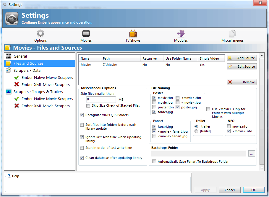

  • seninha
  • Laatst online: 29-09 11:04
seninha
god's right foot
Ik vraag me af hoe jullie sport uitzendingen bewaren in je bibliotheek?
Heb namelijk een Indy Car race en heb hiervoor een folder genaamd Indy Car gemaakt.
In de folder heb ik de race gezet:
-Indy Car.SE12E02
Toch krijg ik niets te zien.
Heb de zelfde folder even in de film folder gezet en daar is deze ook niet te zien.
Hoe krijgik het toch voor elkaar om deze uitzending te bekijken?
Via bestandbeheer lukt wel maar wil het gewoon tussen mn series of films hebben
iRacing Profile Flickr
  • Borromini
Borromini
Mislukt misantroop
S/s voor seizoen, E/e voor aflevering (episode). SE gaat ie niks op vinden. Als correcte naamgeving niet werkt, probeer dan met .nfo.
[ Voor 27% gewijzigd door Borromini op 04-04-2012 21:21 ]
  • Fire69
  • Laatst online: 22:30
Indy Car is geen gekende serie op thetvdb.com
Maw, als je niet zelf met nfo's aan de gang gaat, gaat XBMC het nooit herkennen en het ook niet in je library zetten.
  • seninha
seninha
god's right foot
Foutje.Bedoel S12E02
UPDATE: ben al een heel tijd bezig om een .nfo file te maken volgens volgende procedure:
http://www.pcmediacenter....ary-mode-using-nfo-files/
maar lukt gewoon niet.
Als ik het goed heb moet ik als volg handelen.
Folder IZOD Indy car , heb ik in de folder Series.Daarin moet dus een .nfo file staan.
--Series/IZOD Indy car/IZOD.Indy Car.nfo
Dan heb ik een folder met seizoen waar de eigenlijke MKV zit met een .nfo file
-Series/IZOD Indy car/Seizoen 12/IZOD Indy car.S12E02.mkv
-Series/IZOD Indy car/Seizoen 12/IZOD Indy car.S12E02.nfo

Download anders Ember Media Manager
http://ember.purplepig.net/projects/embermm
Hiermee kun je alles goed instellen. Films en Serie kun je direct scrapen. Als iets niet voorkomt kun je alle info zelf eenvoudig invullen en covers etc toevoegen. Als je op opslaan klikt worden alle bestanden netjes aangemaakt in de folders van de afleveringen en daarna in XBMC je bibliotheek even bijwerken en klaar.
Ember goed instellen voor XBMC
http://www.howtogeek.com/...ia-collection-into-shape/

Ik heb zelf nog wel een vraag over Ember Media Manager. Ik krijg hem maar niet goed aan de praat. Ik heb de tutorial gevolgd van de thinkgeek website waar hier vaak naar verwezen wordt. Op de een of andere manier pakt XBMC niet bij elke film de poster goed. Soms laat hij niks zien en soms pakt hij maar de fanart i.p.v poster, terwijl hij zeker aanwezig is. Dit allemaal nadat ik mijn userdata/Thumbnails map netjes opschoon, gezien gecachte een hogere prio hebben en als eerste geladen worden voor zover ik weet.
Mogelijk doe ik gewoonweg iets verkeerd. Als ik in XBMC "Get thumb" doe (mogelijk skin-specifiek) is de poster vaak nummer 2 in het lijstje en als ik die kies is het opeens wel weer goed.
Afbeeldingslocatie: http://tweakers.net/ext/f/R0Yya5zVINvuexRM11UbGHqN/thumb.png

Systeem --> Skin --> Keuzerondje aan bij Gebruik "Posters" in plaats van "Banners" voor Series
Heb je de scrapers zelf ook goed ingesteld in XBMC zodat deze weet dat de map Films betreft.
icm met Ember werkt dat verder prima. Je kunt met Ember en zelf met XBMC ook zelf de cover toevoegen.
Ook handmatig door de cover te hernoemen naar folder.jpg moet hij deze gaan zien,
1. Open the XBMC software. Select "Video." A list of video sources appears.
2 Right-click the video source for which you want to set up the scraper. Click "Set Content" from the menu. The scraper set-up screen appears.
3 Click the up and down arrows to specify the type of media files that are in the selected share. For example, if a specific share you are setting up contains files in it that are movies, select the "Movies" option.
4 Click "OK." A confirmation screen appears.
5 Click "OK" to confirm the media type selection. The scraper begins automatically downloading descriptions of your media files from the selected source.
Als dit alles niet werkt dan zou ik toch eens naar rechten gaan kijken want de lijkt het bijna of XBMC of Ember geen schrijfrechten heeft in de map van je films.
Dank voor de uitleg. Ik heb het even geprobeerd. Ik zag die optie niet specifiek in mijn skin staan, maar wel iets wat er op leek. Dat had niet zoveel effect. Toen maar even een andere skin geprobeerd, hier kan ik het wel expliciet aangeven, en daar was het probleem ook hetzelfde Na elke verandering, schoonde ik wel netjes mijn thumbnails cache voor het geval dat.
Wat ik nu wel heb gemerkt.. Als ik er heel snel bij ben zie ik wel netjes de posters zoals ze horen.. Maar na een tijdje (als hij klaar is met de thumbnails indexeren denk ik?) krijg ik opeens in heel veel films juist de fanart te zien. Terwijl deze bestanden ook nog in een apart submap zitten en hij er eigenlijk vrij weinig mee zou moeten doen.
Het is een Windows bak. Alles wordt onder dezelfde gebruiker gedaan. Toch als ik kijk naar de rechten lijkt het allemaal goed te zijn.
[EDIT]
Ik kwam in de logs opeens entries tegen dat hij de thumbs probeert te genereren uit de films zelf. Dit ging mis met bepaalde ISO bestanden, anders had ik het niet gemerkt.
Daar lag het dus ook aan. Ik zag daardoor wel eerst de goede poster, maar die werden dus vervangen met de thumbs die hij genereert aan de hand van de films zelf (die ook altijd in de extra fanarts zaten die ik extract).
Settings -> Video -> File Lists -> Extract thumbnails and video information

serhat schreef op zaterdag 07 april 2012 @ 11:47:
[EDIT]
Erg vreemd dat dit gebeurt want standaard werkt XBMC al direct goed. Het lijkt daarom wel een verkeerde instelling en een corrupt bestand of een Add-On die de boel in de soep gooit.
Ineens bedacht ik mij heb je Stap 10 al eens geprobeerd. Anders dit eerst even proberen en als dat oplost ga je verder met onderstaand.
Kun je eens testen als je de userdata** map (eerst even de inhoud kopieeren naar veilige plek) en dan deze map leegmaken.
XBMC zou dan redelijk standaard moeten zijn en dan direct eens testen zonder andere instellingen te maken. Wel even de vorige stap doen zodat XBMC weet dat je de map als films moet behandelen. Probeer ook zoveel mogelijk extra Add-Ons tijdelijk uit te zetten voor je dit gaat doen.
Dus
1. Add-Ons uitzetten
2. XBMC sluiten
3. Userdatamap kopieeren
4. Userdatamap leegmaken
5. XBMC weer starten
6. Folder van Films toevoegen aan XBMC
7. Scrapersettings goed zetten voor de folder in stap 6.
8. Rechtermuisknop op folder klikken en kiezen voor bibliotheer bijwerken
9. Map aanklikken zodat je de films krijgt te zien.
10. pijltje naar rechts. Er opent een submenu en kies een weergave.
