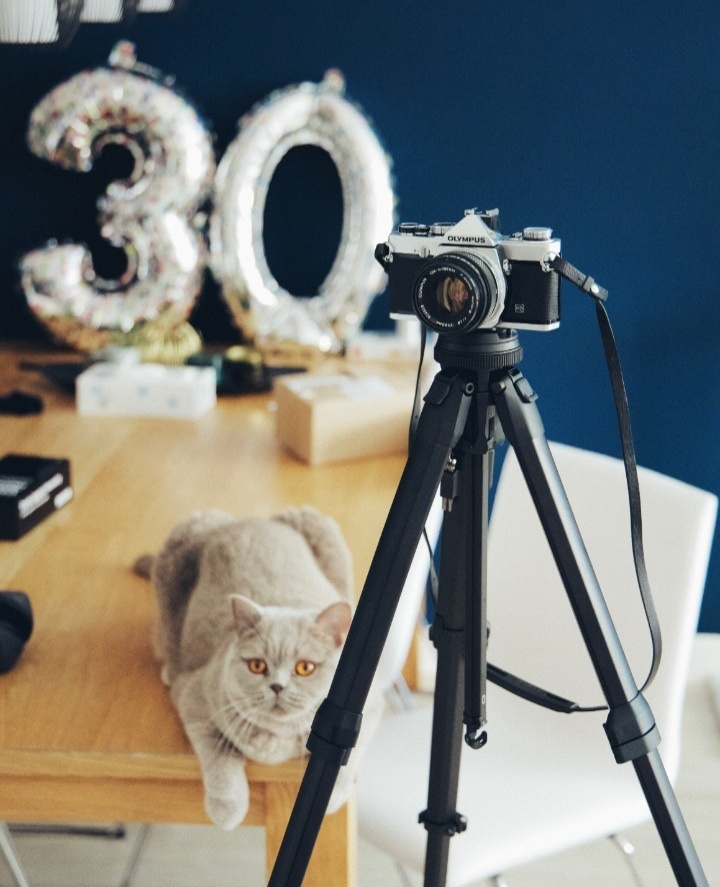

  • FeareX
Ik mag sinds gisteren ook meedoen met dit topic (vind ik :p )
Ik had al een plaatje in het "show je Gear" topic gezet. Maar hier mag die ook wel:
Afbeeldingslocatie: https://tweakers.net/i/SiCIuWQtvlHcb5sD3kjL-j9rHUk=/full-fit-in/4920x3264/filters:max_bytes(3145728):no_upscale():strip_icc():fill(white):strip_exif()/f/image/2xDqsWlPR6VbyzdlOaC8YjKW.jpg?f=user_large
Voor m'n verjaardag een hele mooie Olympus OM-1 gekregen van mijn vriendin!
Ik heb nog niet eerder serieus met analoog geschoten. Dus voordat ik luxere rolletje ga proberen ga ik lekker oefenen.
Ik zie dat jullie zelf ontwikkelen. Zitten daar veel voordelen aan (behalve de lol/kick) tegenover het laten doen? Ik denk dat ik het in het begin maar laat doen en afgaand op de resultaten bekijk of ik zelf iets op kan zetten.
Als je zelf ontwikkeld zit je wel met wat chemicaliën die je niet zomaar via het afvoerputje weg kan gieten lijkt me. Hoe gaan jullie daarmee om?
Gelijk veel vragen 😅
Tot zover heb ik al erg veel lol gehad aan m'n eerste 16 foto's. Heerlijk die mechanica van dat toestel. Alleen de lichtmeter vereist stroom. Verder is die camera aardig "apocalypse proof".
Ook fijn dat je je niet druk kan maken om een foto. Je neemt even de tijd en aandacht om 'm te maken. Daarna niks, niet kijken of die nog opnieuw kan ofzo.. klaar. Dat is wel even wennen!
Ik zie na het ontwikkelen wel hoe betrouwbaar de lichtmeter is 🙈
Ik ga dit topic met veel interesse volgen in ieder geval!

  • Buzz-01
  • Laatst online: 01-11 13:31
@GiLeX : mooie complete post!
@FeareX :
Leuk, een OM-1! Daar ga je veel plezier mee hebben!
Weet je iets van de historie van jouw camera; zijn bv de lichtdichtingen al eens vervangen en weet je of hij evt al omgebouwd is voor zilveroxide batterijen? Als het een OM-1 is met het foam nog bij het prisma is dan wil je dat foam er zeker uit hebben, anders wordt je prisma langzaam aangetast en dat zie je heel duidelijk in de zoeker.
Dat zijn klusjes die je eventueel zelf kunt doen als je handig bent, maar er zijn ook bedrijven en hobbyisten die dat voor je kunnen doen.
Het is vooral goed om te weten in welke staat jouw camera is.
Zelf ontwikkelen is vooral leuk en snel, financieel zit er weinig voordeel aan ten opzichte van ontwikkelen bij bv de Hema (als je uitgaat van kleurennegatief tenminste). Daar betaal je 3 euro per rolletje als je er geen afdrukken bij neemt.
Zelf ontwikkelen kost grofweg de helft, maar je moet dan best wel wat schieten om dat voordeel er uit te halen. De chemie is niet eindeloos te bewaren en je moet redelijk wat schieten wil je de chemie gebruikt hebben voordat de "houdbaarheidsdatum" is verstreken. De meeste kits zijn volgens de handleiding ca 6 weken houdbaar ofzo, mijn huidige chemie heb ik in oktober /november aangemaakt en werkt nog prima. Correct bewaren is daarbij heel belangrijk.

Investments are paying off.Glas en rolletjes.
Het glas bij m'n Olympus OM2-n was oké, maar kon beter. Geïnvesteerd in een 100mm 2.8 en een 50mm 1.4.
Ook schoot ik achteraf gezien toch met wat gare rolletjes (krijgertjes, niet goed bewaard, b-spul).
Nu een aantal rollen Portra 400 en 160 verder en samen met wat smeuïge bokeh erg content.
Voorbeeldje:
Afbeeldingslocatie: https://tweakers.net/i/IjeW_7krG6h1usLJmrCY4nHKUsE=/234x176/filters:strip_icc():strip_exif()/f/image/Q9sMTBf2Hr37hV4mroRBbQTd.jpg?f=fotoalbum_medium
