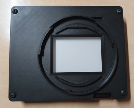

Tijdje terug een Agfa Optima 335 gekocht op Marktplaats, foto's van het eerste rolletje waren erg leuk om terug te zien. Daarna gekeken hoe ik de negatieven kon scannen: eerst een simpele scanner gebruikt, maar die kwaliteit was vrij slecht.
Toen geprobeerd met digitale camera (Canon 40d met 60mm macro lens) die ik nog had liggen, zeker niet slecht, maar met 12 megapixels hield ik na het croppen wat weinig resolutie over. Uiteindelijk een Sigma 70mm f/2.8 macrolens voor m'n Sony A7 III aangeschaft (90mm Sony was me net wat te prijzig).
Hiermee een opstelling gemaakt, met lichtpaneel en een 3D-geprinte negatiefhouder. Is een uitdaging om alles precies waterpas en recht uit te lijnen, maar uiteindelijk werkt dit wel goed.

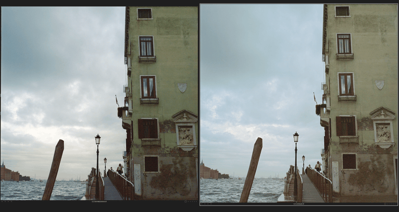

Afbeeldingslocatie: https://tweakers.net/i/P1SkUJsdbkngLK2RCSRSb1eDWAA=/800x/filters:strip_exif()/f/image/fGhQllrnJjDYW6c96cE6rUSp.png?f=fotoalbum_large
Een bestandsgrote verschil van 2x, >1,5 verschil in pixels en dan nog een kleurverschil en een eigenlijk te onderbelichte foto.
En de prijs voor Ektar was een 120 rol. Net iets duurder dan een Portra 120 maar niet zo’n groot verschil tussen beide als bij 135 film, de prijs die jij aangaf.

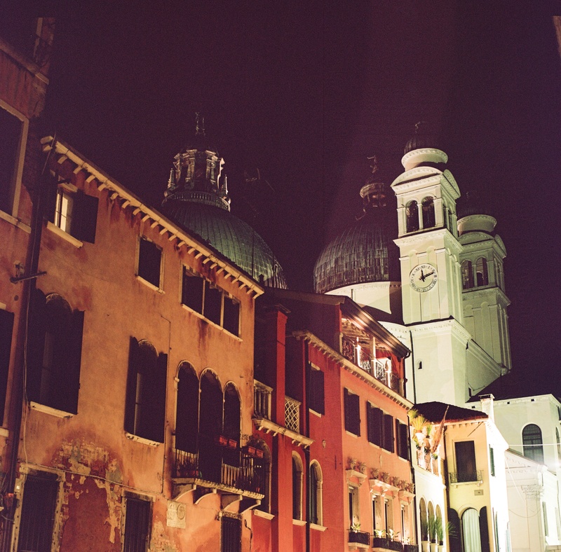

Ik heb vorige jaar met de Fuji GS645 S wide 60 wat foto's gemaakt, maar heb pas onlangs de betreffende diafilm Fuji Provia laten ontwikkelen. De dia is gedigitaliseerd m.b.v. de Sony A7CR & BlackBox120.
Klik op de foto om het goed te zien.
Het lijkt alsof de horizon scheef is, maar dat is optisch bedrog.
Afbeeldingslocatie: https://tweakers.net/i/iEHfqkPR1ddNU1i2jVuxHfcGWvE=/x800/filters:strip_icc():strip_exif()/f/image/Mfx45TjkYskfFXPBEJ5vuSkm.jpg?f=fotoalbum_large

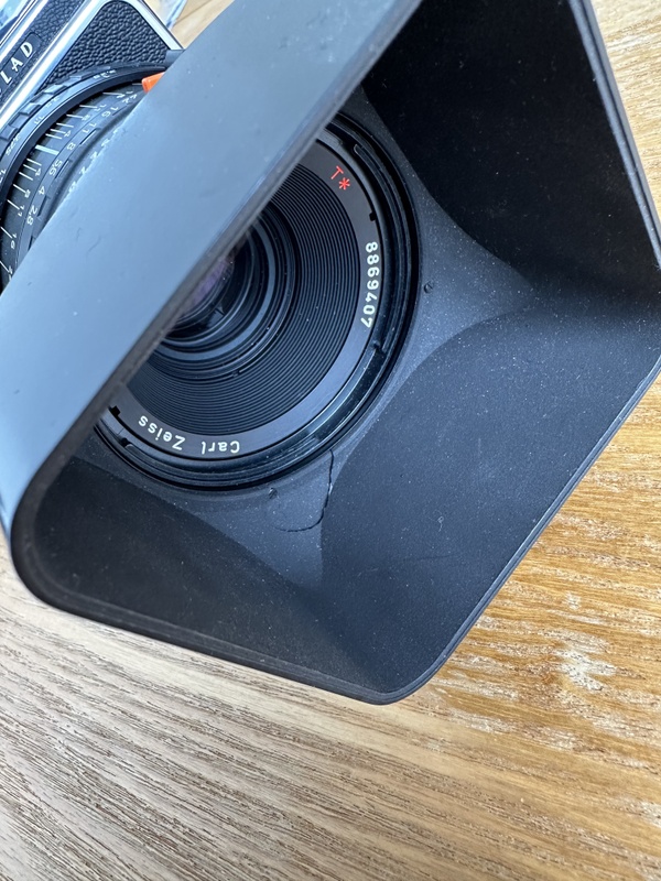

Hasselblad 501CM met Planar 2,8/80. En als je weet hoe dik/stevig die zonnekap is kan ik mij niet voorstellen dat er niet aan de hand is.
edit: de kap is van de B60 ring afgebroken:
Afbeeldingslocatie: https://tweakers.net/i/2i4adlcEHvc3xA-IJrgHoPP76rU=/x800/filters:strip_icc():strip_exif()/f/image/BPMvMEWKaSm1wi7eIVlvQAZd.jpg?f=fotoalbum_large
Ga nog even zelf testen met de 4/40 of de body krom is en even kijken of Wilco Jansen van www.hasselblad-repair.nl hier wat mee kan. Moet de sluitertijden ook nog eens controleren, zit bij de 4/40 volgens mij niet helemaal goed.
Wow, sterkte. Ik hoop dat de Hasselblad nog functioneert.

De kap heeft iig een hoop energie geabsorbeerd door te breken… hopelijk valt het mee!

Ik probeer komende week langs te gaan bij Wilco, eens kijken of er iets aan hand is.
Alles werk nog maar of het scherp/op tijd is is afwachten.
En inderdaad ben ik ook blij dat de camera op de lenskap is gevallen @Gluten Parody .

Bij mij wisselt de consumptie. Dit jaar schat ik dat ik gemiddeld op een rolletje per week zit. Af en toe wat vlakfilm; 4x5" en 8x10". Van de rolfilm is de bulk 135, soms een beetje 120. Maar vrij veel digitaal, wel, dit jaar. Analoog vind ik nog steeds leuk om te doen, vanwege het manuele aspect ofzo. In technisch opzicht is mijn digitale beeld gewoon beter, ook met een relatief verouderde camera.
Afbeeldingslocatie: https://tinker.koraks.nl/wp-content/uploads/2025/11/IMG_7754wa.jpg
Canon 7D; APS-C
Afbeeldingslocatie: https://tinker.koraks.nl/wp-content/uploads/2025/11/2510KP_VCII_02w.jpg
Sinar F / Schneider Symmar-S 210/5.6, heel oude 4x5" Kodak Vericolor II

Was de belichting wel hetzelfde? Er is meer diepte in de Sinar opname. Die van de 7D is toch veel vlakker. En ik moet toegeven dat de analoge kleuren mij ook meer aanspreken. Maar goed, alles valt of staat met de nabewerking. :)
  • koraks
Spotmatic schreef op zondag 2 november 2025 @ 15:23:
Het is een strobe opstelling, dus ja, belichting is identiek. Maar het is een ander medium en de nabewerking is inderdaad ook anders. Als ik de analoge print ook analoog afdruk, wijkt het resultaat nog verder af.

En een geluk, langs geweest bij Wilco Jansen gister en er is niets aan de hand met de camera. Alles netjes nagelopen inclusief sluitertijden en het diafragma maar alles valt binnen de maximale toleranties die Hasselblad zelf hanteert en wat een leuke man is Wilco, een echte techneut die al 40 jaar in het vak zit met mooi gereedschap. Heerlijk staan babbelen met z'n tweeën.
Nog wel wat klein spul bij hem afgenomen wat ik niet echt noodzakelijk nodig had maar hij wilde geen geld aannemen voor de controle. Mocht je problemen hebben met je V of X-pan raad ik hem jullie aan.

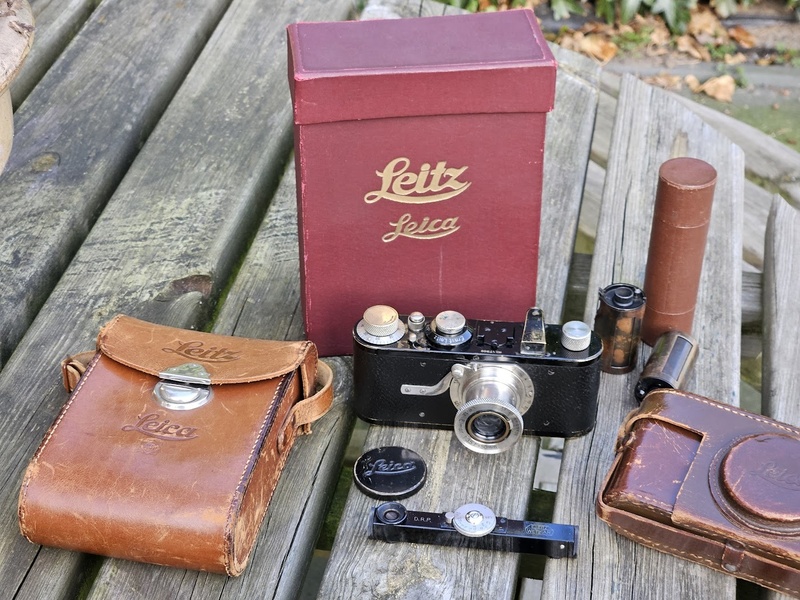

Dagg schreef op zaterdag 15 november 2025 @ 14:39:
Moet wel zeggen dat ik de Leica van @Spotmatic ook erg kan waarderen.
Bedankt! Het is ook nog een van de vroegste exemplaren, namelijk uit 1927. Ongeveer de 3000ste Leica ooit gemaakt. "Helaas" besloot een van de vorige eigenaren de camera te laten verchromen en "standardizen" (geschikt maken voor verwisselbare M39 lenzen). Dus de camera is van buiten niet meer helemaal origineel (de vulcanite bekleding wel gezien de gaatjes waar de "hockeystick" heeft gezeten) maar het binnenwerk nog wel. Vroege kenmerken zijn de "low profile" knoppen, en de gevederde pijlen op die knoppen. De camera is op op 10 mei 1927 geleverd aan een fotozaak met de naam Calderoni és Társa, Boedapest, Hongarije (met dank aan het Leitz Wetzlar archief voor die informatie).

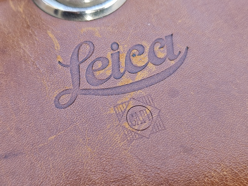

Over beurzen gesproken: in Hilversum, afgelopen zondag, heb ik toch mijn droomcamera gescoord. Namelijk een Leica I model A outfit uit 1929. Niet naderhand gemodificeerd door Leitz of wie dan ook, en ook nog origineel in Nederland geleverd. Namelijk door CAPI Den Haag. Zie hier de camera die het 35mm formaat populair heeft gemaakt!
Dit eerste model van de Leica is eenvoudig te herkennen aan de "hockeystick" (de oneindig-vergrendeling van het objectief). Heel veel exemplaren zijn naderhand door hun eigenaren naar Leitz teruggestuurd om een upgrade te krijgen. Bijvoorbeeld om "standardized" te worden (d.w.z. voorzien van een M39-schroefdraadaansluiting voor verwisselbare lenzen; de lens van een I A kan niet verwisseld worden), of anders een ingebouwde meetzoeker te krijgen (het II model). Gelukkig is hier niks mee gebeurd. 8)
Overigens is dit al mijn 3e CAPI Leica. Ik heb ook nog een Leica II en een Leica Standard. Ik zal daar later wel eens een familiefoto van maken.

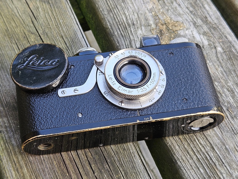

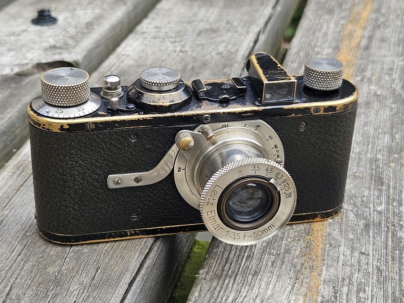

Weer een Leica I model A uit ongeveer 1930 erbij. Gekocht in Noord-Frankrijk als zijnde een "Zorki Leica replica". Maar ik weet gelukkig beter. Wel een Zorki prijs betaald. :)
De "brassing" vind ik prachtig. Helaas is het serienummer weggevijld. Volgens de verkoper was de oorspronkelijke eigenaar betrokken bij het Franse verzet. Dat is niet te bewijzen. Wel is de camera een exportmodel, met afstandsschaal in Feet en hetzelfde type statiefaansluiting als tegenwoordig (Europese modellen hadden een grotere statiefaansluiting).
De camera krijgt een CLA en dan: fotograferen maar!
