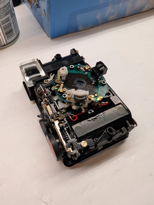

Tijdje terug een Agfa Optima 335 gekocht op Marktplaats, foto's van het eerste rolletje waren erg leuk om terug te zien. Daarna gekeken hoe ik de negatieven kon scannen: eerst een simpele scanner gebruikt, maar die kwaliteit was vrij slecht.
Toen geprobeerd met digitale camera (Canon 40d met 60mm macro lens) die ik nog had liggen, zeker niet slecht, maar met 12 megapixels hield ik na het croppen wat weinig resolutie over. Uiteindelijk een Sigma 70mm f/2.8 macrolens voor m'n Sony A7 III aangeschaft (90mm Sony was me net wat te prijzig).
Hiermee een opstelling gemaakt, met lichtpaneel en een 3D-geprinte negatiefhouder. Is een uitdaging om alles precies waterpas en recht uit te lijnen, maar uiteindelijk werkt dit wel goed.

Laatst een Agfa 1035 op Marktplaats gekocht, zag er nog netjes uit. Elektronisch werkt alles, maar de sluiter blijft hangen. Na schoonmaken werkt dit mechanisme beter, zeg 4 van de 5 keer. Maar niet helemaal betrouwbaar dus. Iemand toevallig ervaring met zo'n probleem?
Afbeeldingslocatie: https://tweakers.net/i/aLbai5E07s6925ZSsoeAcy1huf0=/x800/filters:strip_icc():strip_exif()/f/image/rOrHEm7OvclT1V5kbsuCcAIN.jpg?f=fotoalbum_large
