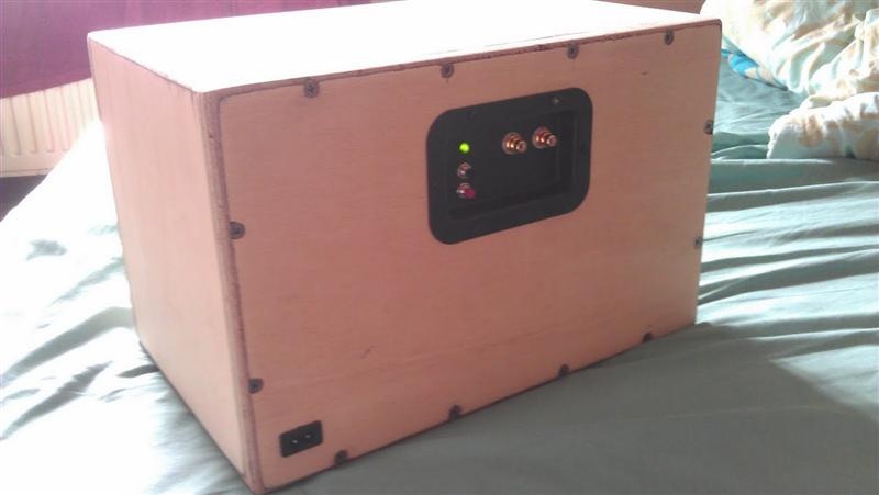

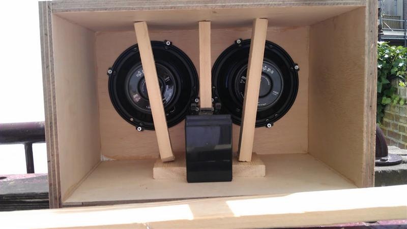

Laatst heb ik ook nog wat gebouwd tussen de bedrijven door:
Afbeeldingslocatie: http://tweakers.net/ext/f/fIsOEZbqjsk5RaZ6CjtHOYzP/full.jpg
2 buitenstelatjes zijn "lijmklemmen", middelste blijft om de accu op zijn plek te houden.

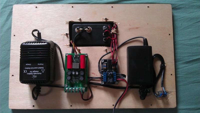

Afbeeldingslocatie: http://tweakers.net/ext/f/I9MCh00t0VcKvM6inUbkTAhZ/full.jpg
Alle gewenste electronica op zijn plek.

Vandaag veel onderdelen van kistradio.nl en overige sites uit china. toevallig alles vandaag bezorgd (bijna alles) dus gelijk eens even aan de gang gegaan.
Dus tijdens het wachten op de lijm om te drogen post ik alvast 2 foto's:
Afbeeldingslocatie: http://i54.tinypic.com/30lncat.jpg
Afbeeldingslocatie: http://i56.tinypic.com/25f6kn5.jpg
[ Voor 29% gewijzigd door ndb op 26-07-2011 16:48 ]

Ik heb vanmorgen even alle onderdelen aangesloten om te testen maar nou komt er een bromtoon uit volgens mij de accu save. Wat kan hier de oorzaak van zijn? ik kan me nog vaag herinneren dat er in het verleden wel eens eerder iemand met dit probleem om dit forum zat maar weet niet meer wanneer.
Dus hoe kan die bromtoon ontstaan? zou het komen door dat ik een li-ion accu heb aangesloten ipv een gel accu? of is het een bekend aansluit foutje?
EDIT: Ik heb gezien dat als ik de voeding en de oplader beide niet aansluit dat hij dan wel op de accu wil maar anders blijft hij brommen, en volgens mij is dat brommen dat hij continu in de beveiliging schiet dus kan beter niet.
EDIT 2: Als ik de voeding in het stop contact doe wil hij ook wel gewoon aan. maar zodra ik de stekker er uit haal en de (losse) voeding nog heb aangesloten op de accu save, pakt hij de accu niet.
[ Voor 35% gewijzigd door ndb op 27-07-2011 12:02 ]

Je hebt 'm toch niet zelf in elkaar gesoldeerd met S-39? Die van mij ging toen sissen en is gesneuveld ;).
Nee, geassembleerd via kistradio.nl besteld dus lijkt me wel helemaal goed aangesloten ziet er ook netjes uit.
iemand suggesties? kan het dus komen door de li-ion accu? en wat is het verband dat hij het wel doet als ik de voeding en lader niet aansluit?
Sluit je alles wel op de goede plek aan?
zekers, laad de accu nu even helemaal op en zien of hij het dan wel normaal doet. Maar het lijkt alsof hij nog gekoppeld staat met de voeding als hij op de accu staat, maar we zullen zien.
Zou natuurlijk altijd kunnen dat er iets niet goed gesoldeerd is. Misschien even contact opnemen met lredev of wesleytjuh? Die kunnen je vast verder helpen.

ndb schreef op woensdag 27 juli 2011 @ 18:05:
Ik ga er maar even van uit dat de AccuSafe 100% in orde is aangezien ik ze altijd test(kan natuurlijk altijd alsnog stuk zijn, maar dit sluit ik even uit).
Je weet dat de AccuSafe oorspronkelijk is ontworpen voor loodgelaccu's en dus bij 11.5V afschakelt? Hier kan misschien wat verwarring over zijn op kistradio etc omdat ds li-ion accu's toendertijd nog niet zo populair waren.

Zojuist heb ik een nieuwe speaker aangesloten in mijn kratradio en die is na nog geen 5 minuten spelen weer gloeiend heet. De andere speaker voelt gewoon normaal aan. Verder klinkt het geluid gewoon zoals het hoort; geen vervorming of iets dergelijks. Snap er echt helemaal niets meer van. Heeft iemand enig idee waardoor de speaker zo warm wordt?
[edit]
Nu dus een tweede nieuwe speaker doorgebrand %Y&@*$ :(
Dinsdagavond begaf de rechterspeaker het voor de eerste keer na een dag of drie gewoon gewerkt te hebben. lredev gebeld, nieuwe speaker laten bezorgen op mijn vakantieadres, vandaag in ontvangst mogen nemen en aangesloten. Nu dus weer doorgebrand na nog geen 5 minuten spelen. Er moet dus iets niet goed zitten in mijn radio en het is dinsdagavond ontstaan. Wát kan dat dan zijn? Ik heb tussen zaterdag- en dinsdagavond namelijk niets veranderd.
Kanaal gaat via de RCA-ingang naar de channel switch(waar ook het iPod dock op aangesloten zit), daarna naar de potmeter en dan de versterker in. Ervan uitgaande dat de potmeter het signaal niet kan veranderen en enkel kan blokkeren houd ik twee opties over: brakke channel switch en brak iPod dock of brakke versterker. Het iPod dock heb ik inmiddels losgeknipt zodat nu in principe enkel de versterker de speaker nog zo heet kan krijgen. Straks dus weer even aansluiten en kijken wat er gebeurt. Nu eerst maar eens laten afkoelen.
[ Voor 66% gewijzigd door Japperrrr op 28-07-2011 15:55 ]
Japperrrr schreef op donderdag 28 juli 2011 @ 15:18:
[edit]
En als je nu eens probeert om de goede speaker (die niet warm word) op het kanaal te hangen van de versterker die de andere speakers zo heet weet te stoken ? Risico is dan dat ook die speaker doorfikt en je zonder geluid zit. Wordt de (goede) speaker ook heet dan weet je dat het aan je versterker ligt.
Zo niet, alleen je ipod direct aan de versterker hangen (dus alle potmeters enzo eraf slopen), gewoon heel basic een input op de versterker en dan naar de speaker(s). Dan weet je dat het ergens in de iputkant van de versterker zit (lijkt mij overigens sterk dat hier iets fout gaat :S).
Tenslotte zou je je bekabeling, connector's en soldeerverbindingen eens na kunnen lopen om te kijken of er nergens sluiting optreed.
Anders weet ik het zo snel ook niet ;), succes!

Verwijderd schreef op donderdag 28 juli 2011 @ 16:34:
Zit in een vakantiehuis in Domburg en vertrek morgen voor een week naar Renesse. Gaat em niet worden dus :P
De speaker die vandaag doorgebrand is kwam net uit de doos, dus aan de speaker kan het niet liggen. Er komt in ieder geval nog geluid uit, het kraakt alleen in het gebied met lage tonen. Hij is nu bijna afgekoeld, dus straks zal ik hem maar weer eens aansluiten en zien wat er gebeurt. Voor de duidelijkheid; het iPod dock heb ik dus losgemaakt.

@ Jasperrr
Hmm, een testje die ik even zo 123 uit mijn mouw schud: Geef een sinus signaal aan je versterker en meet de spanning van beiden kanalen eens. Wel eerst de speakers los koppelen! Speel dan met wat verschillende frequenties en volumes en kijk of je een verschil meet tussen de 2 kanalen.
(een oscilloscoop is al helemaal mooi hiervoor, helaas zijn die krengen zo duur :( )
Misschien dat 1 kanaal clipped?
Overigens, als de coil van een speaker echt door brand zou ik verwachten dat er helemaal geen geluid meer uit komt. Vraag me af of ie dan niet een te grote uitslag heeft gemaakt en daardoor zulke gare geluiden maakt.
Trouwens, nou niet denken dat ik er nu zo veel vanaf weet, bijna alles op dit vlak heb ik de afgelopen 2 maanden geleerd omdat ik met mijn eigen project bezig ben :P

Aapenootjes schreef op donderdag 28 juli 2011 @ 17:00:
@ Jasperrr
Heb ook geen meetapparatuur tot mijn beschikking hier. Zou het kunnen dat de speaker een soort magnetisch veld vormt met de acculader die tegen de coil aan zit? Het is een 12V 7A lader van Victron in een aluminium behuizing. De coil zit in een plastic behuizing(FR 16 WP)
Net even wat getest zonder ingangssignaal en wat blijkt: als de versterker aan staat en ik sluit de inmiddels doorgebrande speaker aan wordt de cone naar binnen getrokken. Ofwel, er staat gelijkstroom op m'n speaker. Brakke versterker dus. Of wat lredev al zei; metaalschilfers ergens in versterker.
