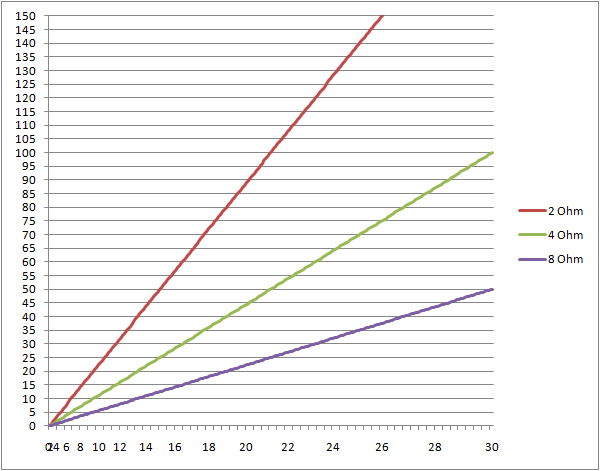

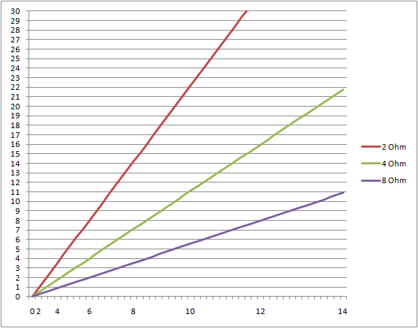

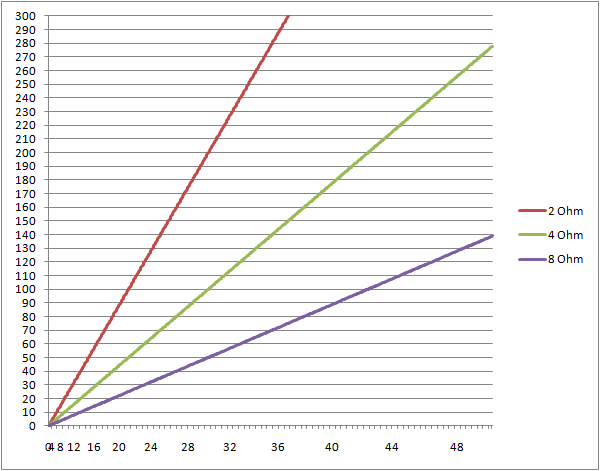

Ik heb overigens even wat grafiekjes in elkaar geflanst waarin je het maximale vermogen naar de ingangsspanning kunt aflezen. Horizontale as is ingangsspanning, verticale is het maximale vermogen (RMS, althans, als het goed is). Let er ook even op dat de horizontale as niet lineair is ;)
Het enige verschil tussen de grafiekjes is de maximale ingangsspanning, op de grafiek tot 50v kun je 12v niet echt lekker aflezen ;)
Max vermogen bij spanning tot 14vMax vermogen bij spanning tot 30vMax vermogen bij spanning tot 50v
De formule die ik gebruikte is trouwens "P = (V / 3)^2 / R" en dat maal 4 vanwege het bruggen. P is vermogen, V de voedingsspanning en R de weerstand van de speaker. Het klopt niet 100% aangezien je normaal 3 moet delen door 2 maal de wortel van 2. Je hebt echter altijd wat verlies.
Overigens heb ik 2 Ohm alleen ter illustratie toegevoegd. De meeste versterkers die hier voor bij komen kunnen een dergelijke belasting helemaal niet aan. Al is het bij sommige versterkers misschien mogelijk om ze parallel aan te sluiten, zie ook wikipedia. Daarmee zou het wel mogelijk zijn om 2 Ohm speakers aan te sturen. Niet direct nuttig voor mezelf aangezien ik 8 ohm speakers ga gebruiken. Ik vraag me wel af wat het effect ervan zou zijn op de THD+N niveaus.
