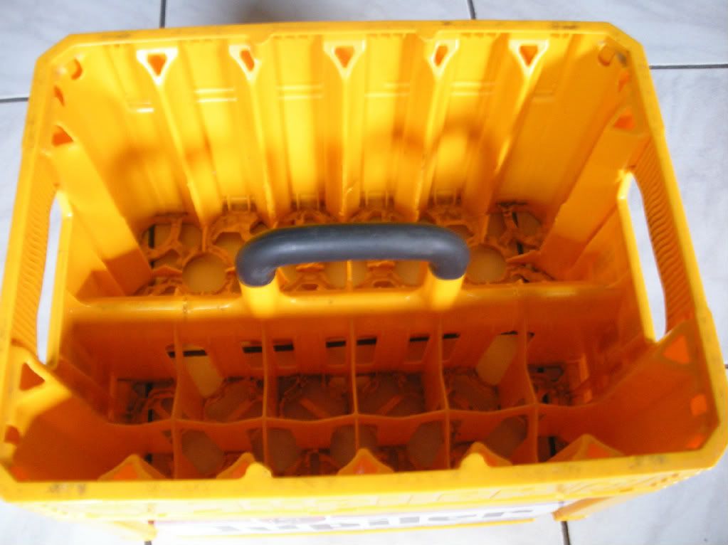

ook even onze kratradio posten dan maar:
versterker: MCA-200
boxen: 2x Magnat x-tract 693 180W (aan zijkant)
2x JVC (met pioneer plaatjes XD) CS-v425 160W
accu: 1. Afbeeldingslocatie: http://i22.servimg.com/u/f22/16/32/33/48/amv8_710.jpg
enige plaatje wat ik kon vinden, 510 A 70AH.
2. ook nog een 12V 7.2AH accu maar die gebruiken we zelden ivm capaciteit
krat: BAVARIA
foto's:
Afbeeldingslocatie: http://94.100.120.174/1335000001-1335050000/1335007901-1335008000/1335007973_5_RpjF.jpeg
Afbeeldingslocatie: http://94.100.118.232/1335000001-1335050000/1335007401-1335007500/1335007430_5_fvFs.jpeg
basreflex en ding voor hoge tonen zijn alleen voor opvulling vd gaten.
zou de basreflex ook nut hebben? nu is hij namelijk dichtgeplakt zodat de krat zeker luchtdicht is.
geef je mening, en vergeet niet het antwoord op bovenste vraag haha;P

Verwijderd schreef op zondag 03 juli 2011 @ 18:09:
weet iemand een site/ heeft iemand krokodillenklemmen de accu van onze kratradio is namelijk niet binnen in. (zo goedkoop mogelijk!!!)
versterker: MCA-200
accu: 1. [afbeelding]
krat: BAVARIA
foto's:
GR Daan
Basreflex moet je eigenlijk berekenen om het effectief te maken. Een simpel gat maken en een pijpje erin is (meestal) niet een goede oplossing. Vaak zijn gesloten systemen wat strakker met de bas (minder zoemend), maar door een basreflex poort kan je de bas wel lager laten gaan. Gewoon testen op gehoor en wat je fijn vind.
Hier kan je een schema vinden over parallel schakelen van je accu.
Verder zie ik dat je 4 speakers heb aangesloten op de MCA-200? Gaat je uiteindelijk je versterker kosten;)
[ Voor 4% gewijzigd door Auxilium op 04-07-2011 12:37 ]

zal zo ff kijken hoeveel ohm de speakers zijn. ben nu testje aan het doen hoeveel volt 1 uur op vol vermogen kost. MCA-200 zuipt echt te veel, en dan zon slecht rendement. maarja ik heb geen budget voor nieuwe.
in principe is die basreflex niet hard nodig, als je ziet hoe groot de boxen aan de zijkant zijn. die geven genoeg bas.
tnx, Daan
edit: wanneer komt je krat eigenlijk bij die hele rij foto's ? O-)

Private Zaagsel schreef op maandag 04 juli 2011 @ 16:13:
Tenzij het 8 Ohm speakers zijn, dan 2 op elk kanaal = in totaal 4 Ohm per kanaal = gewoon prima :)
Als het 4 Ohm speakers zijn, komt er in totaal 2 Ohm per kanaal, dat vindt je versterker inderdaad niet leuk...
Autospeakers dus vrijwel altijd 4 ohm. En (even opgezocht) zijn speakers zijn beide 4 ohm dus op deze manier gaat je versterker geen lang leven leiden.
Krentenbol schreef op maandag 04 juli 2011 @ 16:19:
Wat is nu eigenlijk het grote gevaar daarvan? Te veel spanning door je amp? Te hoge temperatuur? Ik heb namelijk ook zoiets op mijn TA-2024 en hij schiet wel eens in de verhittingsbeveiliging :X
Bij laag volume kan het vaak geen last, maar heel snel wordt je versterker gewoon te warm. Ook geeft je versterker dubbel vermogen terwijl alle componenten hier niet voor gemaakt zijn.
Verwijderd schreef op maandag 04 juli 2011 @ 18:11:
tnx, Daan
Je speakers zijn allemaal 4 ohm, dus hoe je het nu heb is het slecht voor je versterker. Is je accu wel goed?

Mag ik vragen waar je die bakken Jupiler hebt gehaald? Aangezien ze er hier in België helemaal anders uit zien..?
  • Japperrrr
  • Laatst online: 10-11 23:37
robin5210 schreef op woensdag 06 juli 2011 @ 22:00:
Was het dus toch zo! Laatst zag ik hier in het topic al een foto van een krat wat er wat anders uitzag. Werd mij verteld dat het toch echt gewoon uit de supermarkt kwam. Nou ja, verder maar bij gelaten. Mijn kratten komen in ieder geval gewoon van de supermarkt, zijn hier overal te verkrijgen. Ik heb eerst in de winkel mooie uitgezocht en ze daarna voor nog mooiere omgeruild bij een verzamelpunt hier vlakbij(staan duizenden kratten). Maar ze komen dus gewoon uit de winkel. Kun je misschien een foto uploaden van hoe ze er bij jou uitzien?
  • robin5210
  • Laatst online: 16-02 21:15
Afbeeldingslocatie: http://i136.photobucket.com/albums/q179/robin5210/Bierbak%20Radio%20Jupiler/DSCN3295-1.jpg
Ziet het er uit langs boven. Ik zal morgen eens een foto nemen langs opzij zodat je het wat beter ziet.
Ps: Ik heb al een deel er uit gehaald van het binnen werk.

Afbeeldingslocatie: http://www.mijnalbum.nl/Foto-C3Z3ZTMS-D.jpg
Weet iemand wat hierin zit? Is zo'n Thodio XC Ibox, heb die kleine variant gezien met bovengenoemde focals dus vandaar mijn keuze.
Zal nog wel even kijken/luisteren naar andere coax speakers, gaat ook beetje om de looks maar ook om het geld. ;)
Nou ik toch op weg ben komt hier meteen mijn gedachtegang over die accu.
optie 1) alleen voeding, kan dan nergens mee naar toe nemen waar geen stroomvoorziening is. = totaal 1 voeding ong. 15,-
optie 2) gel accu (19,-) + accu lader + accusafe (28,-) = totaal iets van 60,-
optie 3) Lion accu (15,-) heeft al ingebouwde beveiliging en lader erbij = totaal ong. 15,-
Tsja optie 3 is voor de hand liggend maar ook het best? :?
