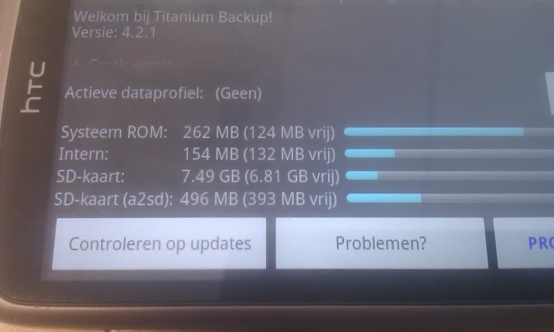

Een stukje hierboven las ik dat het interne geheugen wel terugloop in grootte maar nooit vol raakt.
Ik heb hier een screenshot van mijn Desire met de geheugenstatus
Afbeeldingslocatie: http://i204.photobucket.com/albums/bb128/Binnetie/IMAG0062.jpg
Nu zie ik dat er maar een paar MB van de A2SD partitie gebruikt wordt.
Ik heb de volgende apps geinstalleerd:
- Soundhound
- Angry Birds
- Titanium Backup
- A2SDGUI
- Photobucket
- Whatsapp
- Zegde
Alle tools zijn voor zover mogelijk geinstalleerd naar SD kaart.
Klopt nu dat A2SD werkt of niet? Wil namelijk niet dat ik alles ga inrichten en vervolgens naar een paar tools het geheugen weer vol is.

Je hoeft je apps niet handmatig naar de SD-kaart te verplaatsen (want dan worden ze verplaatst van de ext3- naar de FAT32-partitie). Je kunt je apps gewoon op Phone laten staan, je telefoon ziet de ext3-partitie gewoon als deel van de data-partitie, dus apps die op je telefoon staan gebruiken automatisch de ext3-partitie. Move ze maar eens terug naar je telefoon, dan zul je in Titanium zien dat er meer a2sd-ruimte gebruikt wordt.

Binnetie schreef op woensdag 14 september 2011 @ 13:56:
Oke, dan hoef ikd aar niks meer mee te doen.
- Soundhound
- Angry Birds
- Titanium Backup
- A2SDGUI
- Photobucket
- Whatsapp
- Zegde
Ik heb een partitie van 1 GB aangemaakt, veel meer apps geinstalleerd en nog 102 MB vrij op intern geheugen. Ik kan niet kijken nu, want mijn vriendin gebruikt de Desire. Ik ben zelf naar de Incredible S overgestapt... Maar in principe zou het goed moeten zijn!

Nr. 346
Ik heb een vracht apps geïnstalleerd, en dan loopt het interne geheugen wat terug, maar ook je apps2sd partitie raakt voller. Ik heb 151 apps in de apps drawer staan en nog voldoende ruimte.Ik heb CM7 nightly's met CM7Hboot en darktremor apps2sd script.

Ik heb alle apps wee terug naar telefoon gemoved en nu komt dit eruit:
Afbeeldingslocatie: http://i204.photobucket.com/albums/bb128/Binnetie/IMAG0063.jpg
De A2SD-partitie raakt nu voller. Mijn interne geheugen loopt iets terug. Maar snap dan niet hoe het kan dat mensen dan meer dan 100 MB vrije ruimte hebben. Hoe zijn de settings bij jullie in de APP2SDGUI dan?
  • MoiZie
  • Laatst online: 22:41
Verschil is dat als je de Dalvik Cache ook verplaatst, dit enorm scheelt aan data op je interne geheugen. Ook op snelheid trouwens.

Ik heb de cache verplaatst en dit is het geworden:
Afbeeldingslocatie: http://i204.photobucket.com/albums/bb128/Binnetie/IMAG0064.jpg
Volgens mij hoor ik er nu ook bij :) Vind het erg leuk om hier mee te spelen en heb al veel geleerd in de afgelopen dagen. Mede door de goede support hier natuurlijk! Nu eens kijken hoe het energieverbruik is.
Heb een 8GB class 6 kaartje erin. Is dat sneller dan het interne geheugen van de Desire?

Ik heb zojuist alles opnieuw geformatteerd en een EXT3 partitie van 1 GB aangemaakt.
Na installatie van InsertCoin 1.1.3 en daarna de update van 1.1.4 heb ik dit aan ruimte over (ik had een probleem met installeren van apps uit de market, dat is nu gelukkig verholpen). De enige app die ik dus na installatie heb geinstalleerd is Titanium Backup.
Afbeeldingslocatie: http://i204.photobucket.com/albums/bb128/Binnetie/IMAG0068.jpg
Vind het wel gek dat mijn EXT3 al bijna voor de helft vol is. Iemand een idee wat dit kan zijn?

heb je wel echt geformateerd? Of alleen gewhiped?
Denk dat er nog oude data op staat...
Huub Huub Barbatruc!
  • Binnetie
  • Laatst online: 12-06 11:00
Met die partionerings tool uit de TS....EASEUS Partition Master.
Kan ik de EXT3 formatteren vanuit de recovery?
[ Voor 47% gewijzigd door Binnetie op 15-09-2011 16:20 ]

Heb nu via de recovery een wipe uitgevoerd, daarna geformatteerd en weer gepartitioneerd via de recovery.
Daarna mijn sd kaartje gemount in de recovery en de rom erheen gekopieerd. Deze is nu aan het installeren....
Edit: Na de installatie is het nog net zo als de foto die ik hierboven stuurde. Ik snap er niks van. Alles gewiped en geformatteerd. Ik zie dat er allemaal APK 's op de EXT3 partitie staan. Of is dit een rom waarbij wordt aangeraden om 1 GB EXT3 te nemen zodat je nog ruimte hebt voor andere apps?

Sense 3 heeft veel ruimte nodig. Daarom wordt bij insertcoin 1 GB ext3 aangeraden.
  • Binnetie
Dan zal dat het wel zijn. Bedankt voor het uitsluitsel. Dan vraag ik me af of er ook een ingebouwde cputool ingebakken zit zoals bij de CM7 ROM. Daarmee clock ik de cpu lager en dat scheelt batterijverbruik. Iemand tips anders voor een goede app hiervoor?

Wow... zojuist geroot en wat een vooruitgang! (InsertCoin_GB_Sense2.1_A2SD+_1.1.3)
Geweldige HTC Sense 2.1+3.0 én 2GB aan geheugenruimte gereserveerd voor apps, wat zonde dat ik er zo lang mee heb gewacht. Dank voor alle info in dit zeer handige topic!
