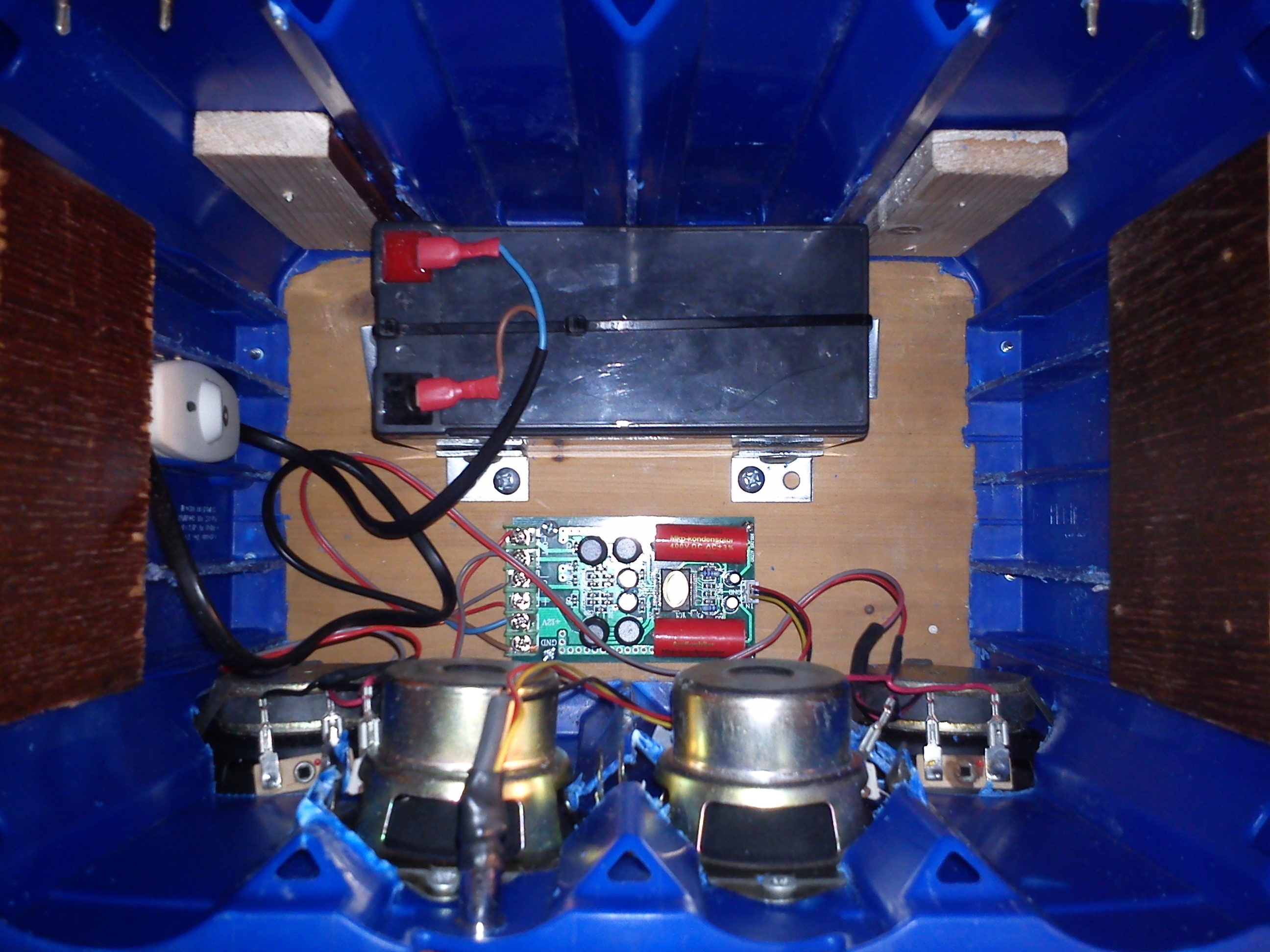

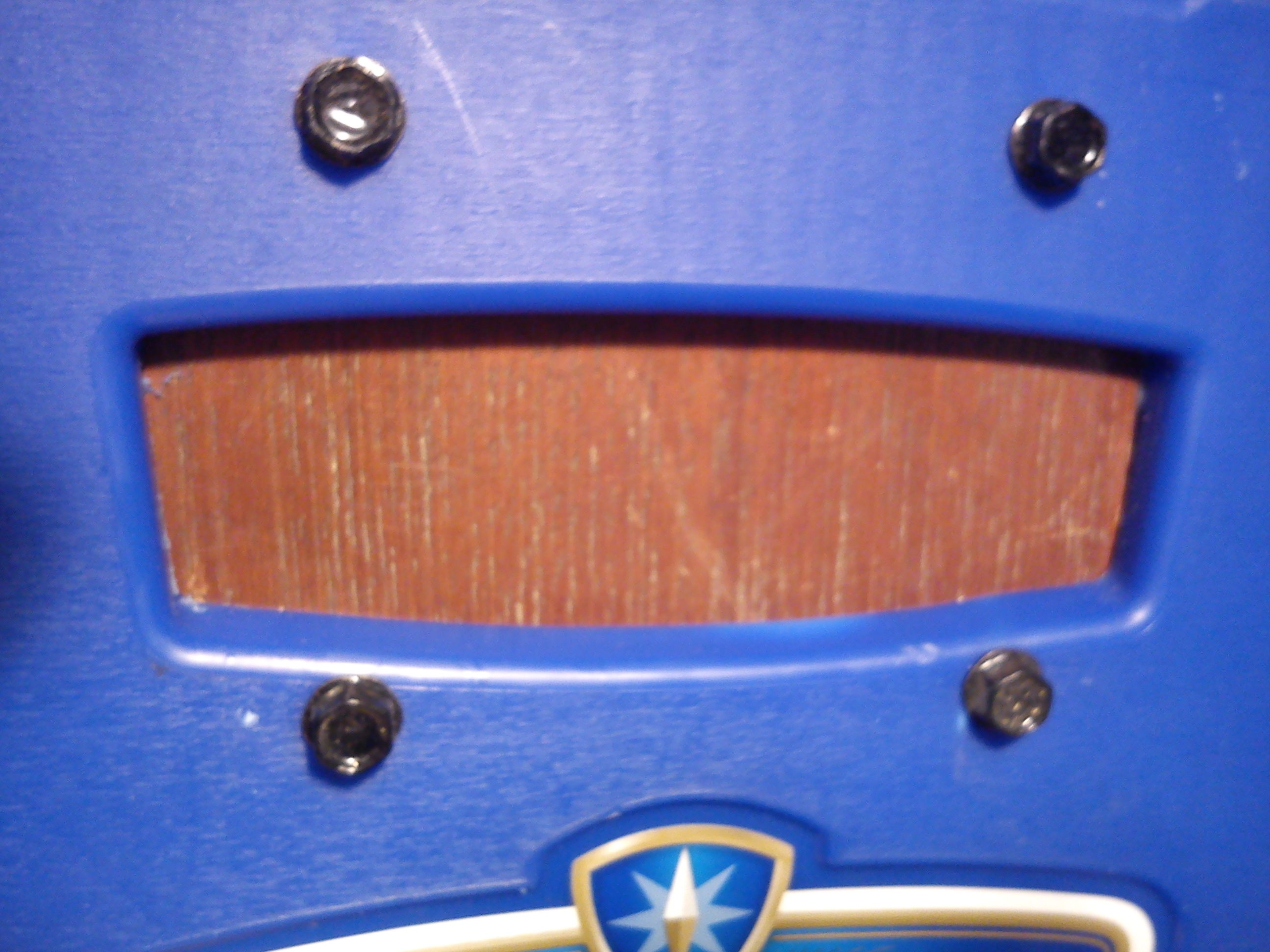

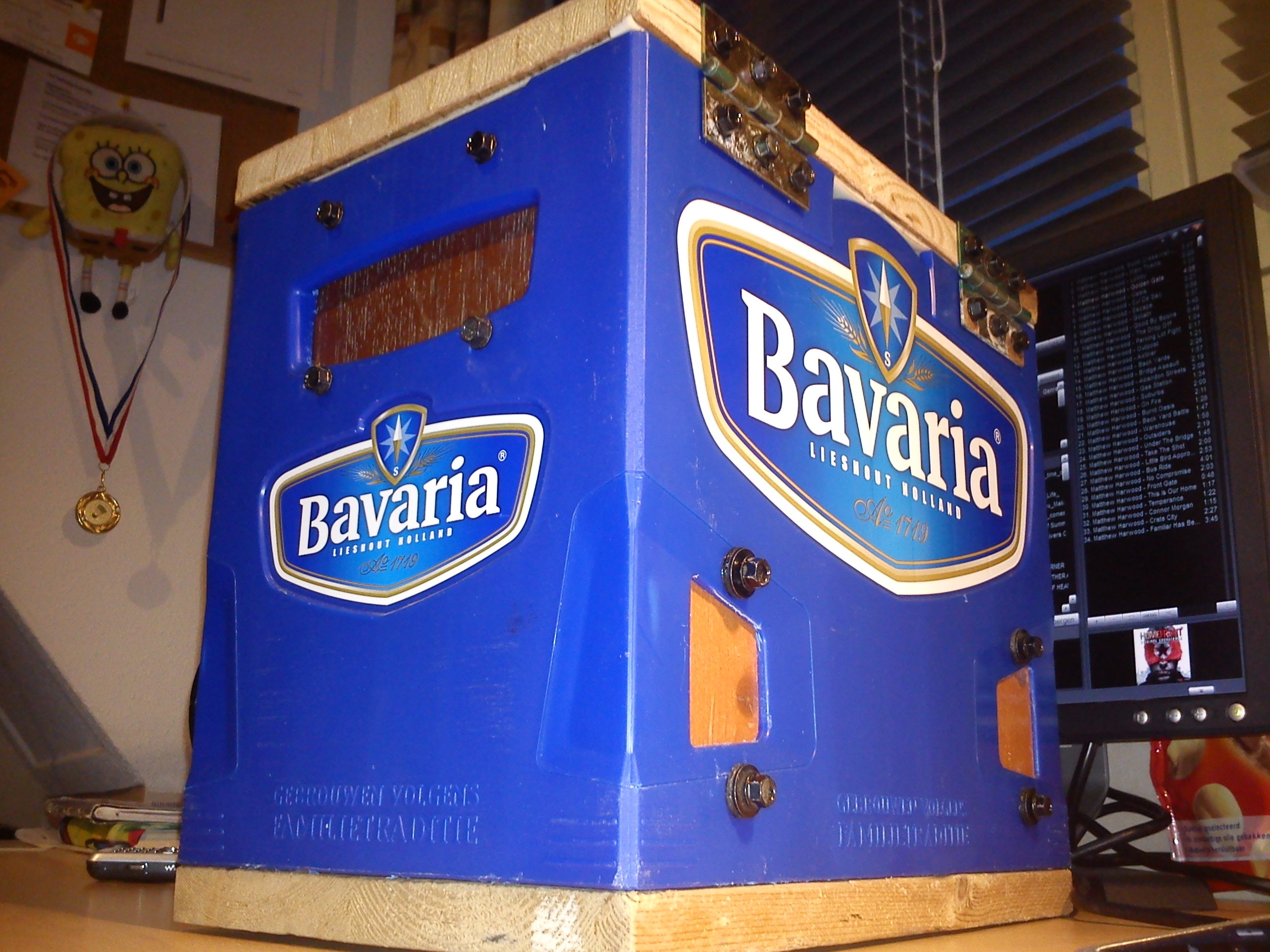

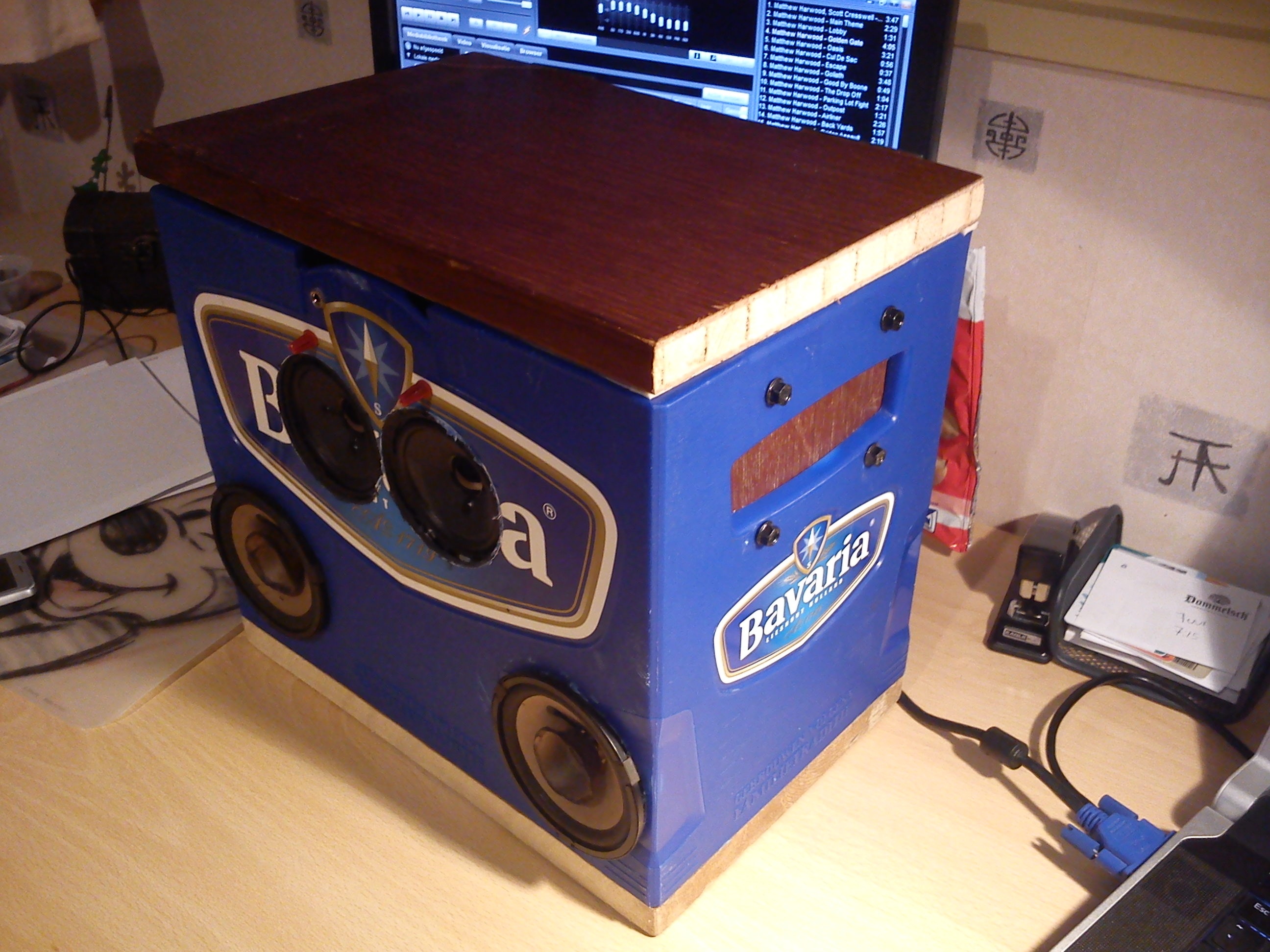

Zo men eerste kratradio is zo goed als klaar.
Ik zoek enkel nog een druppellader voor de 95Ah accu. Welke kan ik hier het beste voor gebruiken?
De handvaten zitten meer naar achter omdat anders door het gewicht van de batterij de bak omkanteld.

Mooie radio 5/5, maar waarvoor gebruik jij die usb inpoort?

Die USB-poort is een ladertje, o.a. verkrijgbaar bij DX
@mdeb: Dat is wel een enorme accu zeg! Heb je zo nog wel ruimte genoeg voor een stevige bas in het krat? Wel makkelijk omdat je bijna nooit hoeft te laden, maar het zal wel zwaar zijn. Ziet er leuk uit trouwens. Ik denk niet dat je het met een klein druppelladertje gaat redden. Om zulke grote stromen te leveren bij het laden heb je een behoorlijk zware acculader nodig. Ik denk niet dat zo'n lader in je kist past. Aangezien je toch een grote accu hebt lijkt het me het beste om deze er gewoon elke keer uit te halen.

Er komt nog wel een redelijke bas uit maar met de accu uit de krat is deze uiteraard beter. Misschien dat ik ooit nog een bak eronder zet met de accu in en dan het geheel op wielen zet. Ik ga eerst deze zomervakantie afwachten wat alles geeft.

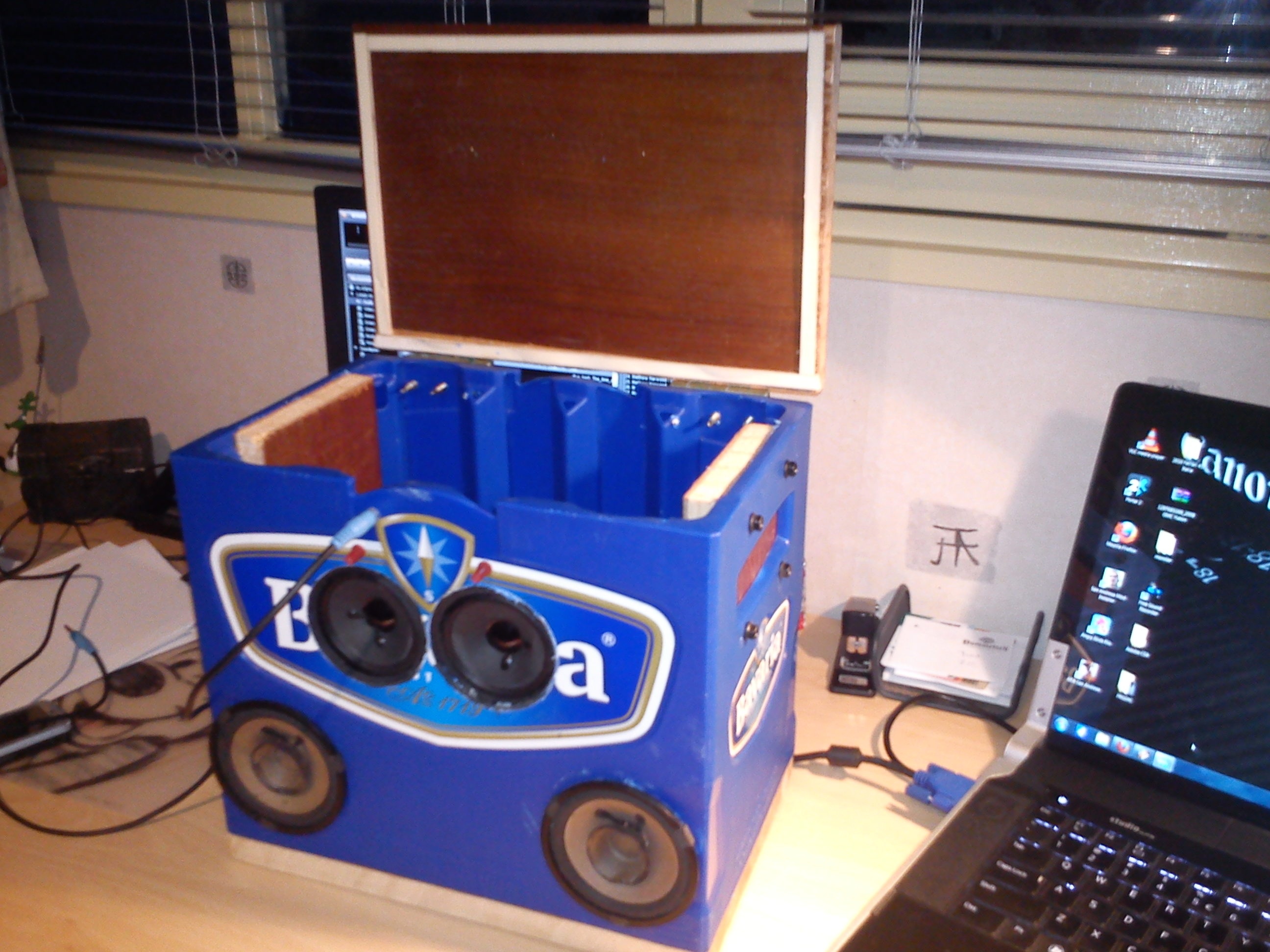

Hoi
Mijn 2e Kistradio is af.
Hier wat foto's:
http://i54.tinypic.com/fbaz4g.jpg
http://i55.tinypic.com/2r28x3l.jpg
Hier een foto het opladen via usb
http://i52.tinypic.com/124j0yh.jpg
En nog een filmpje
Ik ben benieuwd naar jullie reacties ;)

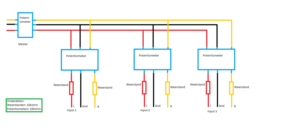

Onlangs heb ik een microfoon voorversterker gemaakt (microfoon is soms best handig bij scouting). Dit werkt ook goed op de ta2024 en mijn kistje met een draadloze mic :9~
Nu ben ik opzoek of het kan om de line in en de mic te combineren. Dan kan je de mic gebruiken tussen de muziek door (handig voor stoelendans :*) )
Na wat googlen kram ik dit met 10KOhm weerstanden tegen en dit met verschillende soorten weerstanden en iets met balenced en unbalenced.
wat moet ik combineren en waar doe ik goed aan met een mic+line ?

Dan zou je ook een soort van klein mengpaneeltje kunnen fabriceren met 2 of 3 kanalen. Gebalanceerd heb je niet nodig voor zo'n simpele microfoon als jij gebruikt. Die microfoon is trouwens ook ongebalanceerd en ik denk niet dat het nut heeft in een kistradio. Het maakt de boel alleen maar overbodig ingewikkeld. Ik zal straks de post uitbreiden maar heb nu even geen tijd.
Uitbreiding: Je zou dan met een paar potmeters en een paar extra weerstanden een mengpaneeltje kunnen maken. Het lijkt me het beste om dat gewoon passief (= zonder extra voeding) te houden. Meer informatie over een gebalanceerd signaal vindt je hier. Aangezien de bronnen die je gebruikt ook niet gebalanceerd zijn en je versterker dat ook niet is, is het dus totaal overbodig en ingewikkeld. Ik denk dat het circuit met de 10kohm weerstanden het makkelijkst te realiseren is. Als je het wat mooier wilt maken kun je ook werken icm potentiometers. Ik heb even een leuk tekeningetje gemaakt. Hij staat, daar kom ik nu pas achter, ook op de website die je linkte, maar volgens mij is mijn plaatje duidelijker met de kleurtjes e.d.. Volgens mij klopt het zo.
Afbeeldingslocatie: http://i1224.photobucket.com/albums/ee376/ikke265/Schakelingpassiefmengpaneel.png

  • Michel5128
  • Laatst online: 30-10 22:02
Andere simpele oplossing kan zijn om muziek op het ene kanaal te zetten en mic op andere kanaal. Niet echt een professionele oplossing maar prima voor sporadisch gebruik.

  • boppos
  • Laatst online: 29-10 09:26
Michel5128 schreef op dinsdag 14 juni 2011 @ 11:24:
Dat is ook een idee... maar ik zou toch willen weten of het mogelijk is.
Ik ga een schakelaar maken waar zowel alle input los doordestuurd wordt maar ik wil ook 1 stand hebben waarbij 1 line en 1 mic kanaal doorgestuurd wordt. Op het singaal van de mic komt dan nog een 100kohm Log. pot. en nadat de kanalen samen gevoegd zijn nog een 100kohm Log. pot. om het algemene volume te regelen. Kan dit zomaar?
Wat eigenlijk ook wel heel mooi zou zijn is een 3 kanaals soort van mengpaneeltje daar ga ik ook maar eens naar googlen... goeie tip... bedankt!!! _/-\o_
Edit: zo'n 3 channel line mixer is nog best lastig, maar wel te maken. Iemand een idee welke redelijk simpel te maken is (zoiets maar dan op 12v)?

boppos schreef op dinsdag 14 juni 2011 @ 11:01:
Uitbreiding: Je zou dan met een paar potmeters en een paar extra weerstanden een mengpaneeltje kunnen maken. Het lijkt me het beste om dat gewoon passief (= zonder extra voeding) te houden. Meer informatie over een gebalanceerd signaal vindt je hier. Aangezien de bronnen die je gebruikt ook niet gebalanceerd zijn en je versterker dat ook niet is, is het dus totaal overbodig en ingewikkeld. Ik denk dat het circuit met de 10kohm weerstanden het makkelijkst te realiseren is. Als je het wat mooier wilt maken kun je ook werken icm potentiometers. Ik heb even een leuk tekeningetje gemaakt. Hij staat, daar kom ik nu pas achter, ook op de website die je linkte, maar volgens mij is mijn plaatje duidelijker met de kleurtjes e.d.. Volgens mij klopt het zo. :) Als je het nog mooier wilt maken kun je er evt. ook nog schakelaars tussen plaatsen zodat een kanaal volledig gedempt kan worden. Die zou ik dan vóór de weerstanden en potentiometers plaatsen. Gebruik bij voorkeur goed afgeschermde kabel om deze schakeling te maken, dat scheelt enorm veel ruis. Microfoonkabel bijvoorbeeld is over het algemeen erg goed. Daarbij zit de Gnd ook om de twee draden heen gevlochten waardoor deze zorgt voor een goede afscherming.
Plaatje (klikbaar!):
[ Voor 8% gewijzigd door ikke26 op 14-06-2011 21:32 ]

Als ik jou was zou ik die openingen in je krat dicht maken. Ik ben ook bezig met een Bavariakratje, maar met stukjes hout voor de openingen geschroefd komt er VEEL meer bass uit :D Verder heb ik gekozen voor de TA2024 vanwege de prijs, het verbruik en vooral omdat hij lekker compact is.
@Wesleytjuh: Wow, een vrouw die met elektronica om kan gaan :o Zuinig op zijn ;)
En er zijn nieuwe foto's van het krat *O*
Afbeeldingslocatie: http://tweakers.net/ext/f/a6rDyUwFbBg7IkBUpHlwA9w7/medium.jpg Afbeeldingslocatie: http://tweakers.net/ext/f/fN5BvMhpoDgdA2AYXzkwSaei/medium.jpg
Afbeeldingslocatie: http://tweakers.net/ext/f/IDeUQZw9czdKEhyAmxgKT8AE/medium.jpg Afbeeldingslocatie: http://tweakers.net/ext/f/NnEq1gDWqzhmPrcZZ7u1SMIp/medium.jpg
Afbeeldingslocatie: http://tweakers.net/ext/f/d87t1hrrzrYPelkjcdmqTbKK/medium.jpg
Al het hout komt uit dezelfde plaat, dus overal dezelfde mooie afwerking :9~

@Krentenbol, Is hij nou nog wel makkelijk mee te nemen?
Kon je niet beter van die bakjes aan de binnenkant van de handvatten maken? dan kan je die tenminste wel Gebruiken.
Heb jij trouwens geen kapjes voor op de speakers?

Hij is nog niet af ;) Er komen nog kapjes voor de speakers en een handvat op het deksel :)

  • boppos
ikke26 schreef op dinsdag 14 juni 2011 @ 21:03:
Jij bent mijn held! _/-\o_
Ik heb nog de volgende vragen over de onderdelen:
  1. 10k potentiometers: Logaritisch of liniair?
  2. Kan ik ook de stereo 100k Logaritische pot's gebruiken? deze die in de startpost staan als volume knop, want daar heb ik er nog een paar van!
  3. Als dat kan moet ik dan de andere weerstanden ook vervangen door 100kOhm's?
  4. De potentiometers moeten deze zoals de volume knop of zoals op jou tekening worden aangesloten?

  • ikke26
  • Laatst online: 15:15
boppos schreef op woensdag 15 juni 2011 @ 10:10:
1. Logaritmisch
2. Volgens mij kan het wel
3. Nee, volgens mij niet.
