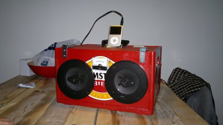

Steeds vergeten om hem erop te zetten, maar deze heb ik een tijdje voor een klant gemaakt(technisch gezien nog een kistradio)
Afbeeldingslocatie: http://student.cmd.hro.nl/0831723/jaar1/zomer/LeerDossier/Image/Thumb/tumblr_lkxddnzQAF1qfy77eo1_1280.jpg
Wat er in zit?
- de gebruikelijke ta2020 versterker (2x25 watt)
- Buizen voorversterker van arjenhelder
- 2x 16cm infinity 2 weg systeem
- 12v 7,2 ah gelaccu
- Kratsafe
- voeding + lader
- Bluetooth module
- Ipod dock
kost wat maar dan heb je ook wel watt ;) ...
  • ThinkPad
  • Laatst online: 09:04
Ziet er mooi uit! Heb je nog meer foto's (van binnen ofzo) ?
Ik vind zo'n iPod dock er ook wel gelikt uitzien altijd, maar het is zo fragiel, hij steunt alleen op de connector en als je ergens achter blijft haken ofzo dan is gelijk je iPod / iPhone naar de mallemoeren :/

Met de hulp van een aantal van jullie ben ik nu ook in de afrondende fase van mijn kratje:
Loodgelaccu 12V 7,2 ah
13 inch 3 weg speakertjes 2x 120W
Marquant mc 200 versterker
voltmeter analoog
Aan de rechter zijde is nog net de aan/uitknop te zien, deze werkt perfect! Onderin het krat ligt een dikke mdf-plaat, deze is vast geschroefd en rondom dicht gekit. plaat boven is ook van mdf en rood gespoten. De zijkanten zijn nog wel open.
http://i1182.photobucket....5_7661386_5910585_o-1.jpg
To do:
De voltmeter werkt nog niet. De zekering van de versterker sprong bij het aansluiten, dus dat moet binnenkort nog even goed. De speakers vallen ietwat tegen, met name met de bass hebben ze het erg moeilijk. Ik twijfel over betere speakers...
als laatste wil ik nog noppenschuim aan de binnenkant en misschien de handvaten aan de zijkanten dichtmaken.
Ik zal binnenkort nog wat foto's van de binnenkant enz posten
Graag jullie comments :)

Mooi krat.
Om meer bass te geven zou je binnenin een mbf plaat precies tegen de speakers moeten aanplaatsen zo onstaat er een nieuwe ruimte voor get geluid van de speakers en deze ruimte heel goed isoleren.

Zo, het werd weer eens tijd voor een kleine upgrade aan mijn kistje, en ik kan hem meteen aanbevelen: bouw een gasveer in je krat (als hij natuurlijk met een deksel werkt die opengaat). Hier zit er eentje in uit een citroën c1 kofferbak van een vriend (citroën... ik hoop dat ie het na 100x open dicht ook nog doet).
In ieder geval is hij precies sterk genoeg om beheerst open te gaan met de autoradio die onder de klep gemonteerd zit.
Filmpje: http://yfrog.com/2fpvzz
Wat vinden jullie ervan, is dit stoer of gewoon overkill :P

Da's cool man 8) Ik heb ook nog een gasveer liggen, maar volgens mij is die te lang en te sterk, komt uit een Seat Toledo en die hebben een iets grotere klep dan een C1 :P
