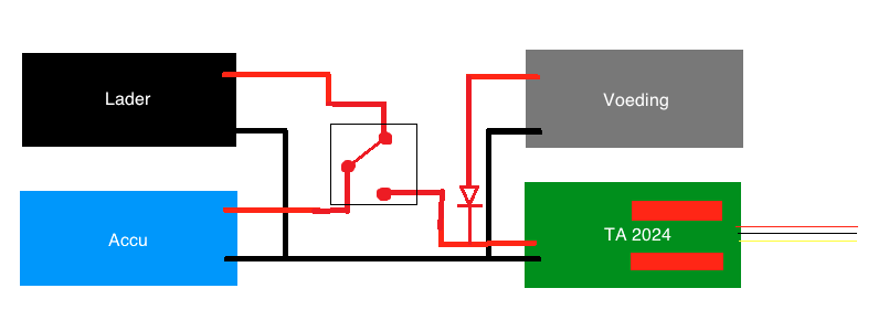

Is er ook een manier om de ta-2020 te voeden met 14,4V door middel van een accu? Heb deze namelijk besteld en zou graag het volle vermogen eruit willen halen op accu. Als het niet kan maak ik evengoed gewoon gebruik van de bovenstaande 15V voeding zodat ik op stroom het maximale geluid heb :)
Ja, zoek eens naar een DC-DC step-up converter, is al eerder over gesproken. Verder zou ik het bij 14,4v houden en geen 15v, om risico op het slopen van de chip te vermijden..

Ik wil graag ook zon accu kopen. Ik zit alleen met een paar vraagjes en misschien weet jij daar het antwoordt op;
http://imageshack.us/photo/my-images/109/naamloos1ye.png
Zo wil ik graag mijn accu inbouwen maar hoe doe ik dit aangezien de schakelaar is ingebouwd en het laadpunt ook?
mvg
edit; snoertjes van TA2020 naar accu moet zijn van schakelaar naar TA2020

Pespre schreef op woensdag 22 juni 2011 @ 17:59:
mvg
je kunt de schakelaar als je voorzichtig bent eruit halen en een langer draadje aan solderen en het laatpunt kun je gewoon het daarvoor bestemde kabeltje in een gat doen en met hete lijm vastlijmen

Verwijderd schreef op woensdag 22 juni 2011 @ 18:01:
oke, iemand dit al is eerder gedaan?

Verwijderd schreef op woensdag 22 juni 2011 @ 18:55:
Snap ik, maar hoe wissel je die dan eenvoudig? Aangezien de accu voor zover ik weet rechtstreeks op de TA2024 word aangesloten d.m.v. de draden vast te zetten onder schroefjes? Lijkt me niet zo eenvoudig om dat eventjes in openlucht te gaan zitten wisselen, schroefjes openvijzen en elektriciteitsdraden vastmaken..
Antwoorden en meningen op mijn oorspronkelijke vragen zijn ook nog erg welkom :)
Je hebt driepolige schakelaars. Ook wel bekend als een aan-uit-aanschakelaar.
Afbeeldingslocatie: http://www.onderdelenwebshop.be/media/catalog/product/cache/1/small_image/140x140/5e06319eda06f020e43594a9c230972d/f/i/file_596_34.jpg
Linker aan is ene accu, midden is uit, rechter aan is andere accu. Wordt ook gebruikt om te wisselen tussen adapter en accu.

Net de li-ion uit elkaar gehaald van wege het schakelaartje, zo ziet hij er uit als je hem uit elkaar haalt. De lader is direct verbonden met de plus en min van de accu, tussen de output en de led zit dus een schakelaar.
Afbeeldingslocatie: http://img856.imageshack.us/img856/4753/schermafbeelding2011062q.png
Nu wil ik de schakelaar en de ledje er tussen uit halen en alles aansluiten door middel van een DPDT.
Afbeeldingslocatie: http://img851.imageshack.us/img851/1994/schermafbeelding2011062y.png
Voor zover ik het kan zien gaat dit lukken. Maar voor de zekerheid wou ik het nog ff vragen. Dus gaat dit problemen opleveren?

Mc55 schreef op woensdag 22 juni 2011 @ 19:20:
Voor zo ver ik het kan zit gaat dit lukken. Maar voor de zekerheid wou ik het nog ff vragen. Dus gaat dit problemen opleveren?
Waar zit de beveiliging? Of heb je die niet gevonden bij de Li-ion. Ben daar erg benieuwd naar.
Je kunt nu de accu op de lader zetten en de versterker op de voeding, maar de versterker op de accu gaat zo nooit lukken.. Verder zou het idee met de schakelaar uitvoerbaar moeten zijn.

  • ThinkPad
  • Laatst online: 21:44
Mc55 schreef op woensdag 22 juni 2011 @ 19:27:
Maar hoezo gaat het nooit lukken om de accu met de versterker te verbinden?
Omdat je 4 dingen hebt, en je schakelaar er maar 2 schakelt ;)
Je kan beter gewoon de voeding permanent op de TA2024 aangesloten laten, maar wel met een diode ertussen zodat de accu geen stroom kan leveren aan je voeding.
En voor de schakelaar kan je dan beter een wisselschakelaar pakken met 3 polen. Op de middelste pool zet je dan je accu, en dan op de ene pool je lader, en op de andere pool je versterker. Op die manier kun je spelen en laden tegelijk :)
Schema:
Afbeeldingslocatie: http://tweakers.net/ext/f/oFe6Lz3Bt2oVs4AX1nYfKX7w/full.png
Voor de schakelaar pak je dan zoiets: http://www.dickbest.nl/we...t=viewProd&productId=1857
[ Voor 63% gewijzigd door ThinkPad op 22-06-2011 19:39 ]

Ik denk dat het met een tuimelschakelaar met 2x 3 pinnetjes wel mogelijk is.

Dat schema van ThinkPad gaat werken, maar pas wel op dat je niet de voeding aan hebt op het moment dat de schakelaar naar beneden staat. Ook verlies je iets aan vermogen door de diode.

ThinkPadd schreef op woensdag 22 juni 2011 @ 19:31:
Schema:
Ja maar ik heb de onderste polen met elkaar door verbonden. Dus als hij naar boven staat is de accu met de lader en de versterker met de voeding verbonden, en als die naar beneden staat is dan de accu toch met de versterker verbonden omdat de onderste polen met elkaar door verbonden zijn?
  • TBTL
Ah dan klopt het. Had niet gezien dat het een schakelaar met 2x 3 polen was.
